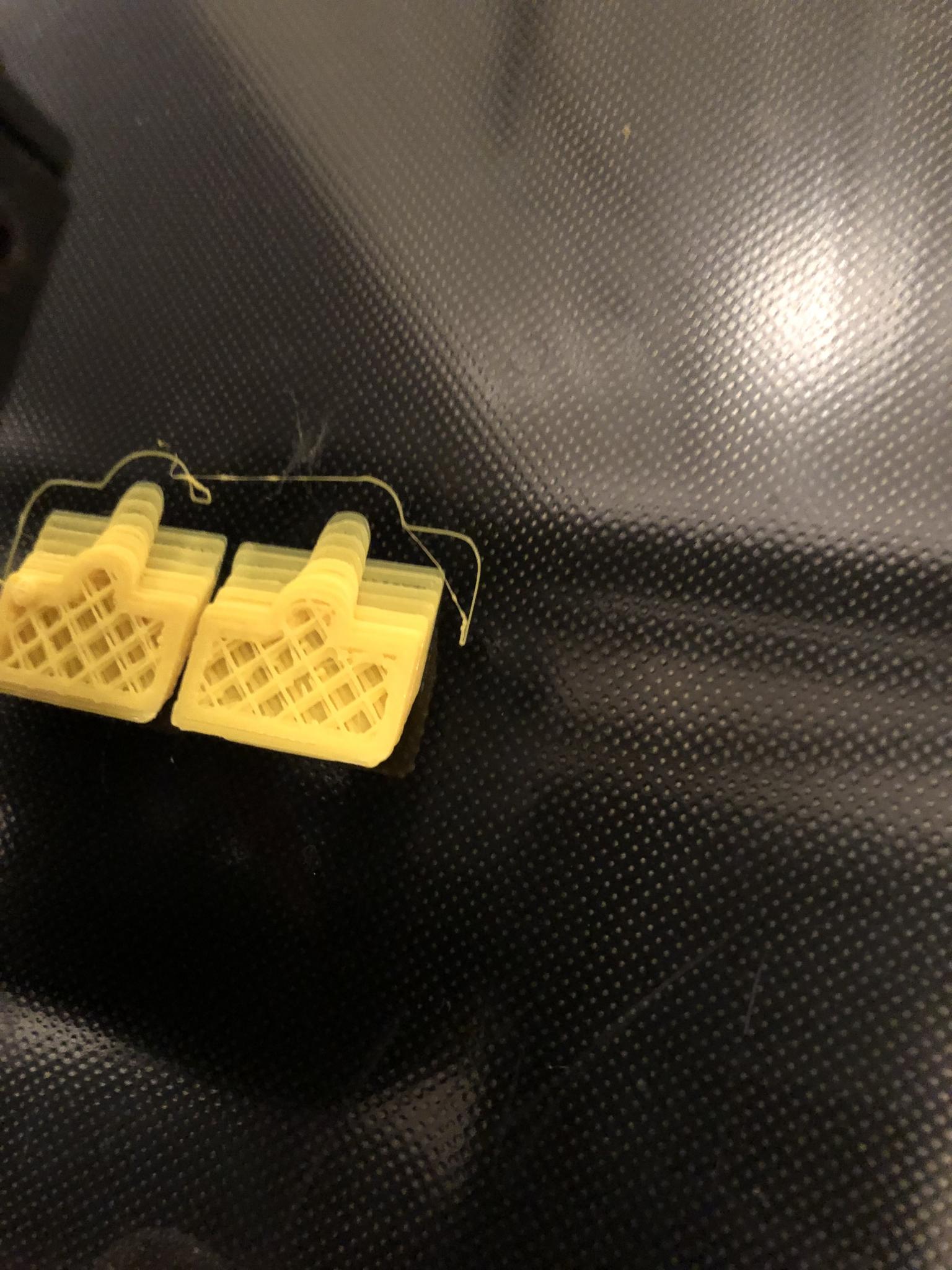

  1. Aucune idée mais en tout cas la solution d’Anycubic a fonctionné pour moi il suffit de serré la vis de la deuxieme photo a fond de maniere a ce que le plateau ne puisse plus bouger. Puis il faut desserer le strict minimum la vis de manière à ce que le plateau puisse bouger.
  2. Bonjour, voici la reponse du sav anycubic Really sorry for the problem you have encountered!Please tighten the screws and belt . Hope it helps to you . Sincerely regards Chris
  3. Salut, Merci pour vos réponses, J’imprime à 30mm/s pour la premiere couche puis à 60mm/s pour le reste. Ce qui me gène c’dst que même le fichier owl pair vendu avec l’imprimante ne fonctionne plus. Merci pour le lien Lorsque je déplace la plateforme grace au menu axis, je ne decele aucun problème de saut de crans de courroie ou autre défaut, la courroie semble etre normalement tendue (j’ai écris au sav anycubic en parallele)
  4. Bonjour à tous, Malgré mes recherches je n'ai pas trouver de cas similaire... Je suis nouveau sur ce forum et espère trouver une personne ayant eu et résolu le même problème que moi sur la any cubic i3 Méga. Depuis une semaine je ne peux plus imprimer car l'impression se décale régulièrement en Y à chaque nouvelle couche d'environ 1mm. Voici un exemple en imprimant la pair de hibou vendu avec l'imprimante. J'ai changé la carte SD pensant que cela pouvant venir de ça mais cela n'a rien changé :'(. Savez vous d'ou cela peut venir ?
