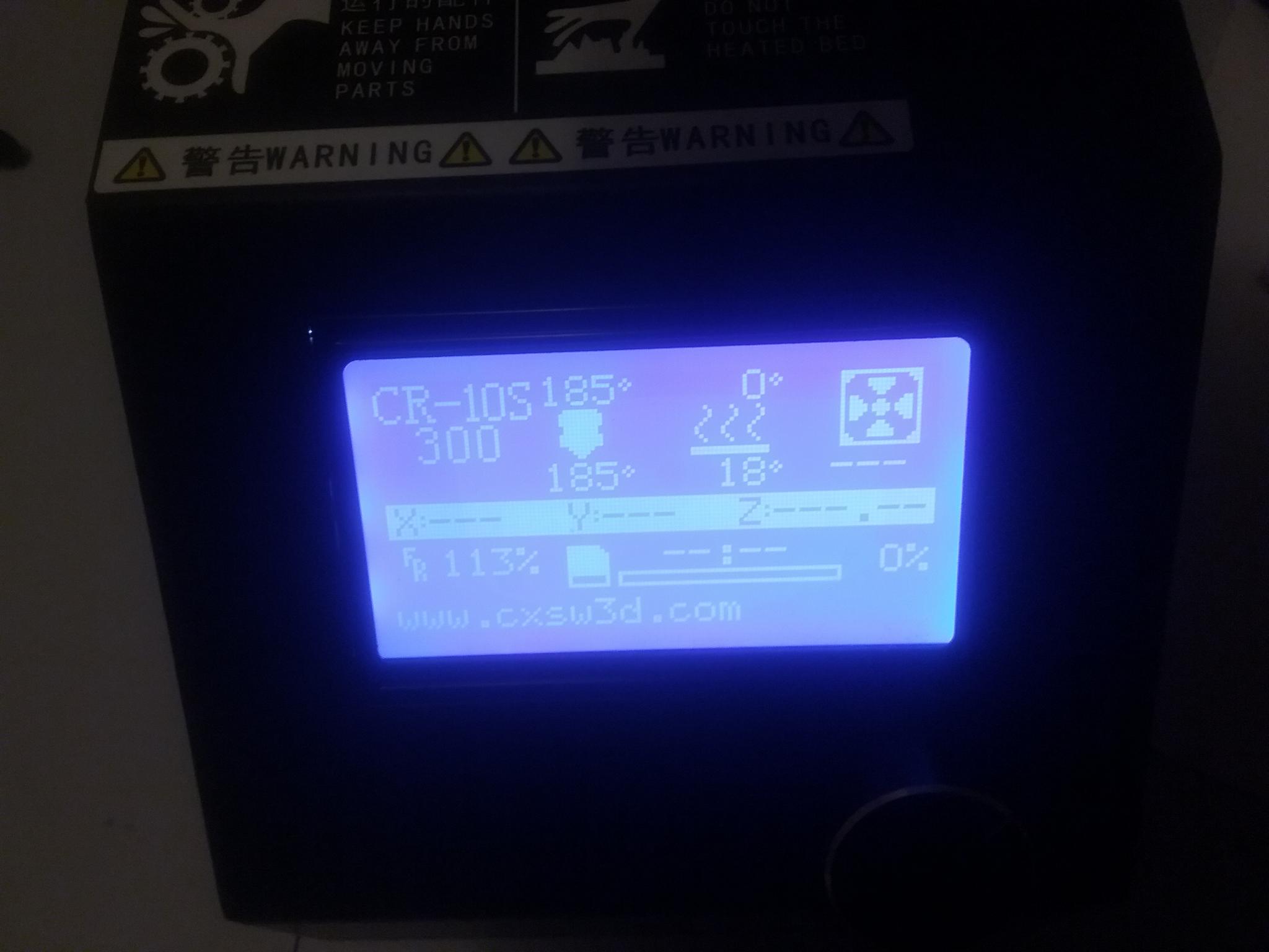

Rookie

  2. Ca y est, mon plateau chauffe. Je n'ai pas la flèche à coté de Preheat PLA et ça ne fait chauffer que la buse, alors je suis passée par control temperature bed, j'ai commandé 60° et il chauffe bien à 60°. Merciiii
  3. Merci pour vos réponses et pardon de ne pas m'être présentée. Je suis très peu habituée aux forums. Je joins une photo de mon problème comme le suggérait l'un des membres. Là j'ai fait un "preheat pla" par l'ecran du boitier. La temperature demandee pour le plateau reste â zero. Lorsque je chauffe le plateau avec une source extérieure, la température indiquée sous le symbole du plateau augmente et je sens que le plateau est chaud. Encore merci.
