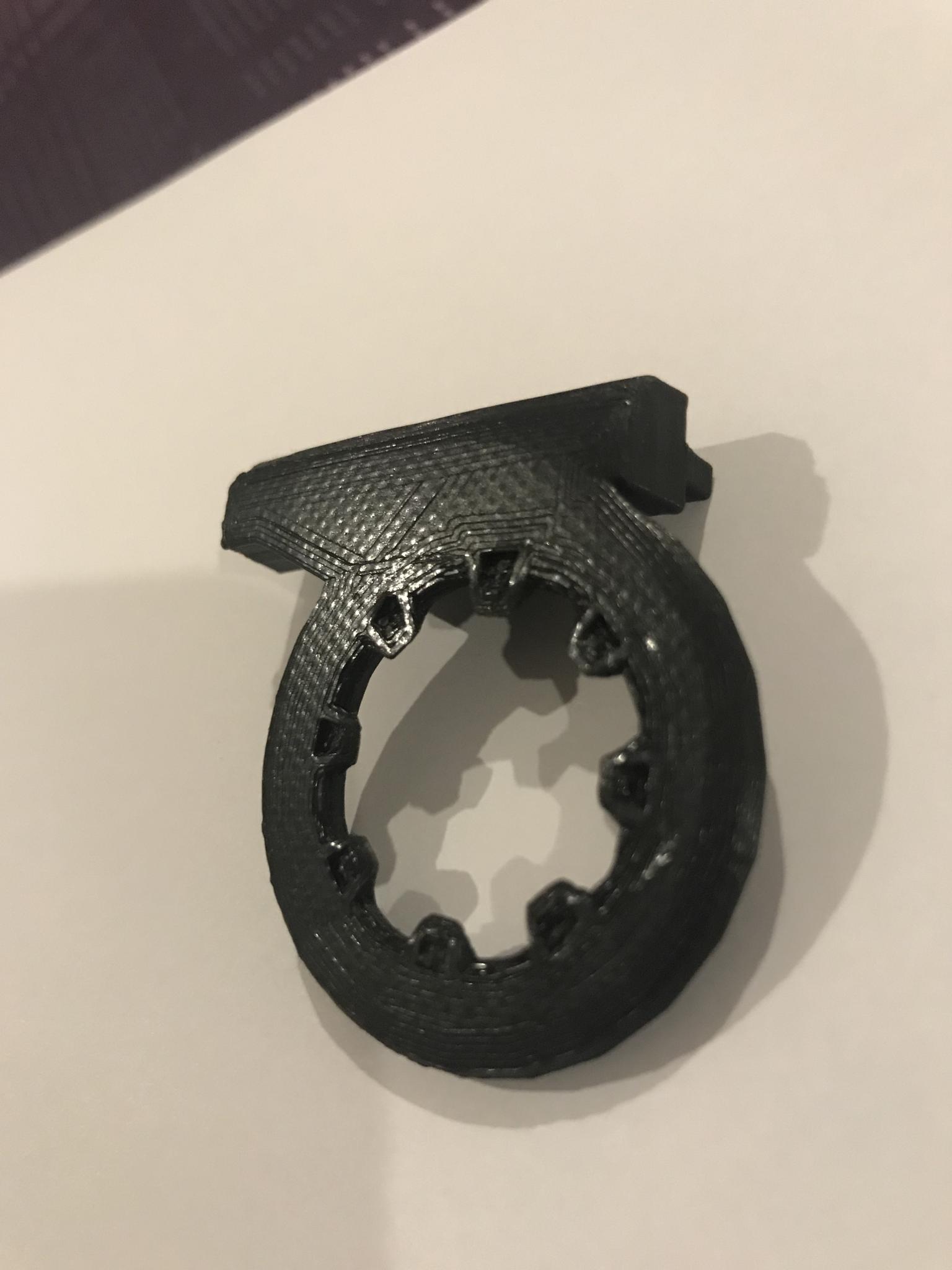

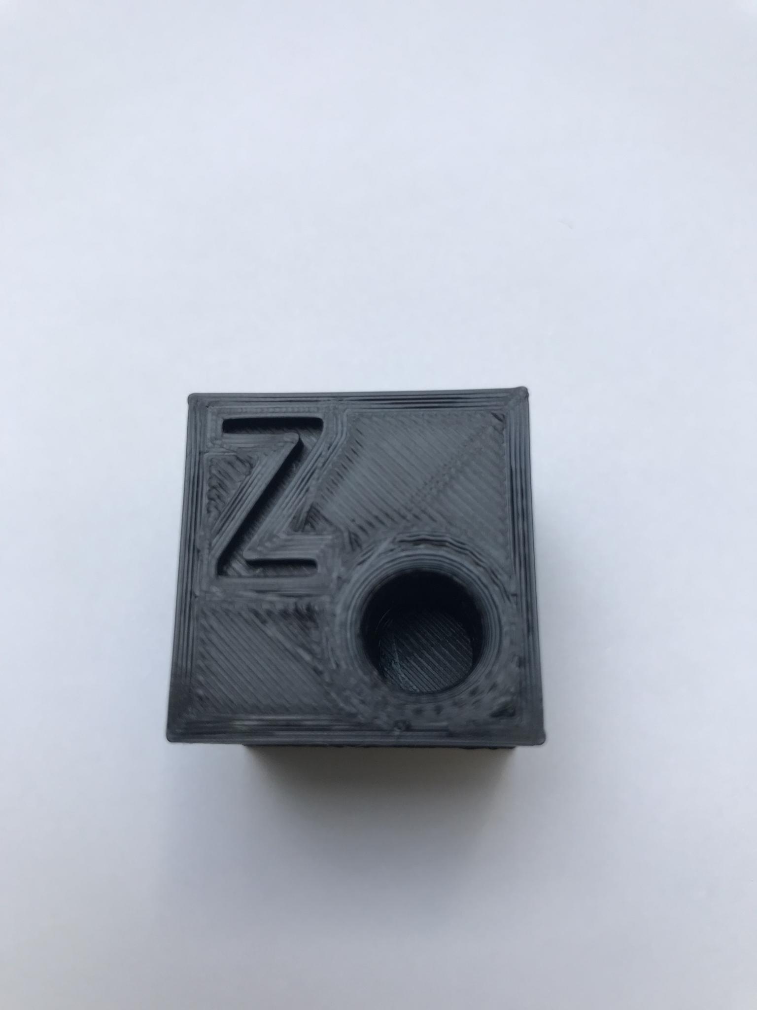

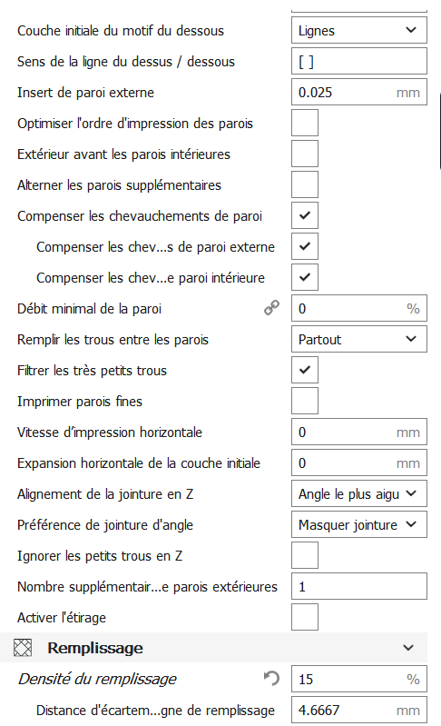

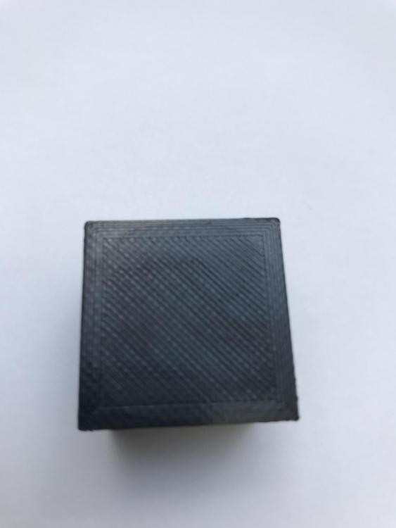

    Probleme impression Vent Ring

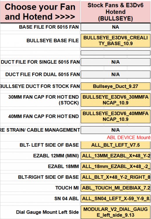

    Merci @fran6p c'est exactement un refroidisseur comme çà que je voudrais me faire, en revanche je suis allé sur le site et je ne sais pas quel sont les fichiers que je dois imprimer sans me planter.. si tu peux me dire stp ? Merci Yom

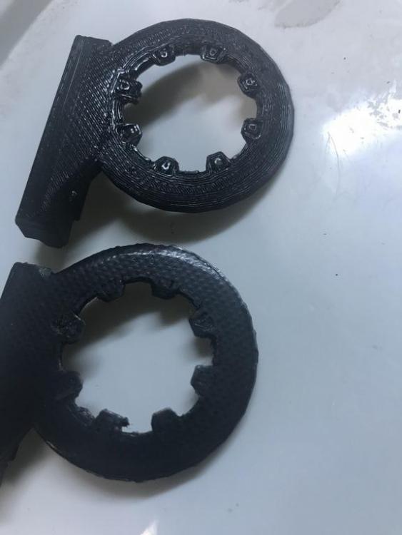

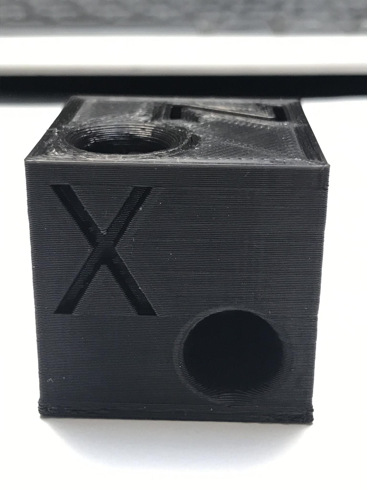

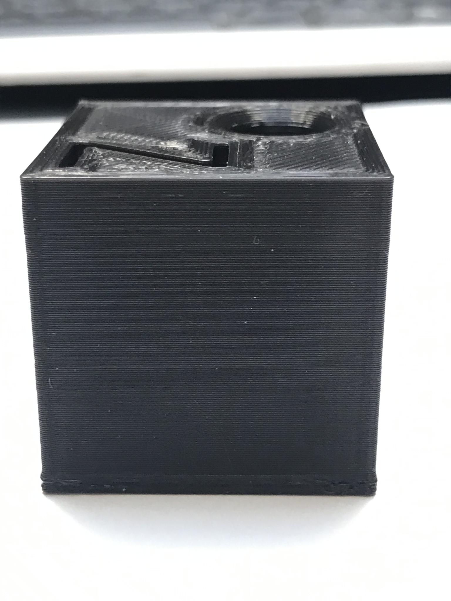

    alors voici les photos Tout est à bonne dimension sauf la ou les premières couches qui sont légèrement plus large, pour info j'ai imprimé à 65°et buse à 200° Dites moi ce que vous en pensez

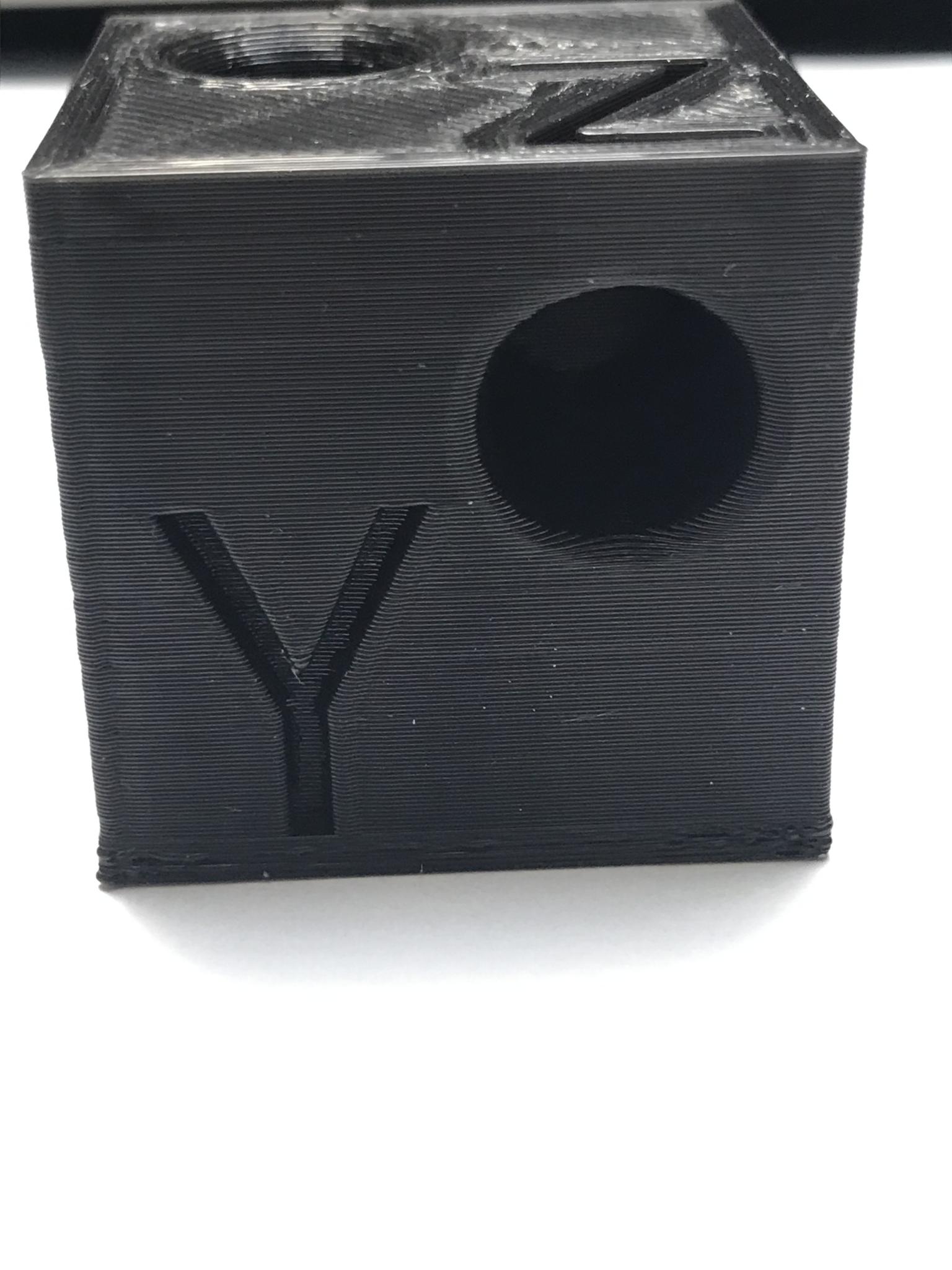

    @JIBOUNE @fran6p @Ayahuasco merci de vos retours, bon j'ai fait le test à 70° et je ne trouve pas le résultat encore satisfaisant par rapport à des photos de personnes qui l'on réalisé..encore une fois les passages d'air me paraissent pas suffisamment dégagés.. De toute façon je vais arrêté avec se modèle puisque comme tu le disais @fran6p il n'est pas terrible et qu'il valait mieux faire un Petsfang, existe t'il un modèle qui ne demande pas de rachat de ventilo ou bien est-ce recommandé ? @Bosco2509 tu me conseil de faire un cube de calibration, aurais-tu un modèle que tu connais à me transmettre stp ? En tout cas merci pour votre aide Yom

    hé les gars allez y mollo, j'suis débutant moi Bon sinon, c'est le cas de le dire "impression mitigé" à mon gout, je trouve pas que les trous de sortie d'air soient si bien dégagés, je les trouvent pas si net que ça, pour certains trous j'ai été obligé de les agrandir avec une pointe.. je me demande si c'est pas mon bed que j'ai mis à 80° qui ferait fondre le dessous..! Yom

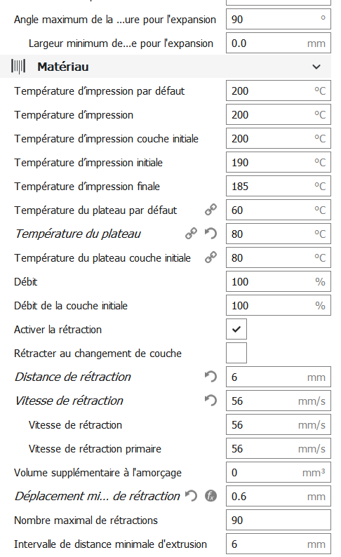

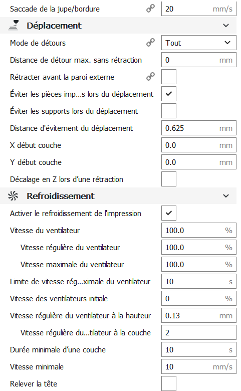

    Il s'agit de l'Ender 3 elle est équipé d'une buse de 0.4, tu penses qu'il faut que je mette combien ? j'imagine 0.4 pour la largeur mais pour la hauteur ?

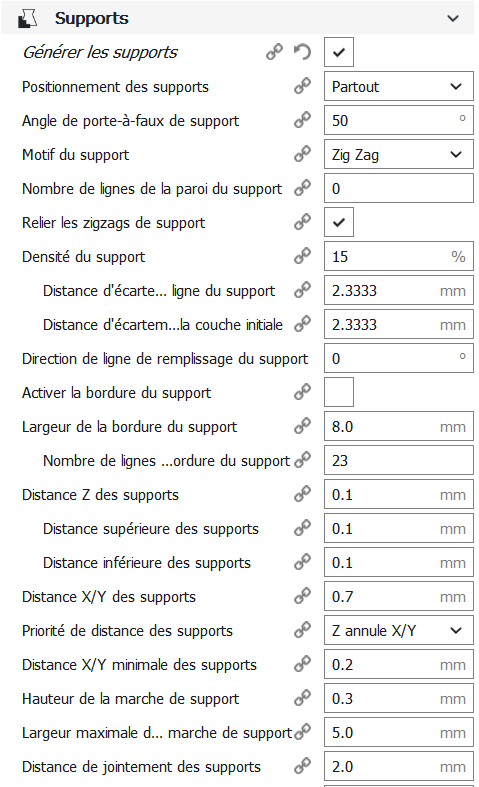

    Oui effectivement ils sont bons les gars d'ici, surtout ta signature faut que je m'en fasse une du même genre Bon je désactive les supports donc comme me l'avait dit aussi @Bosco2509

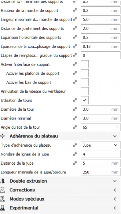

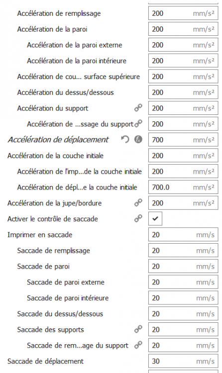

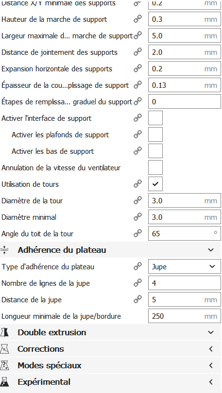

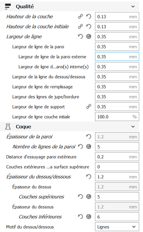

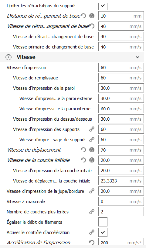

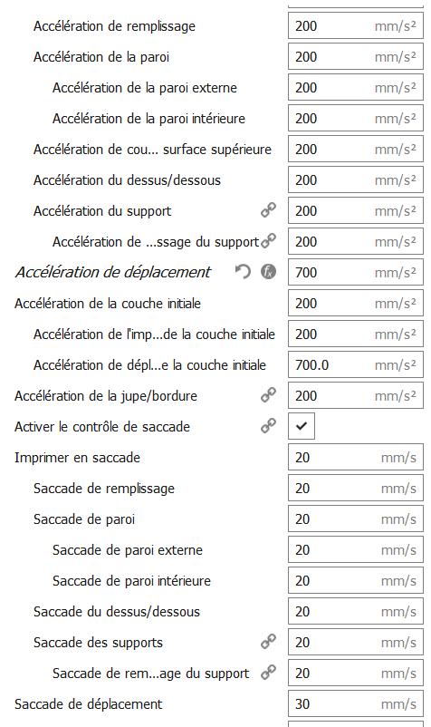

    Merci de votre aide @Bosco2509 et @fran6p voici les copies d'écrans, mais si comme tu dis @fran6pcette pièce ne fais pas bien le boulot je ne vais pas l'utiliser, je vais juste la faire pour résoudre le problème de réglage et vous dire. Par avance merci Yom
