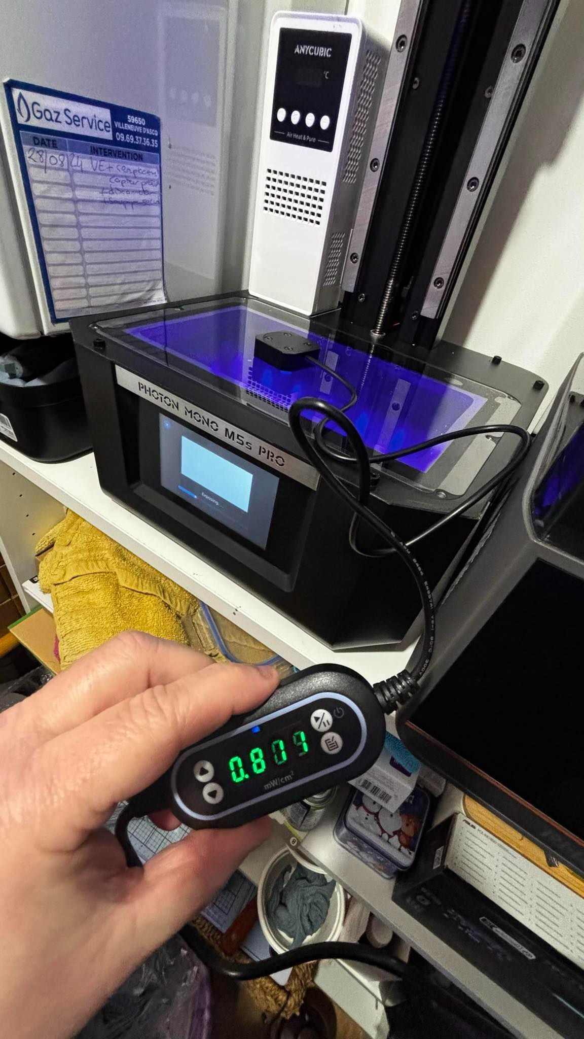

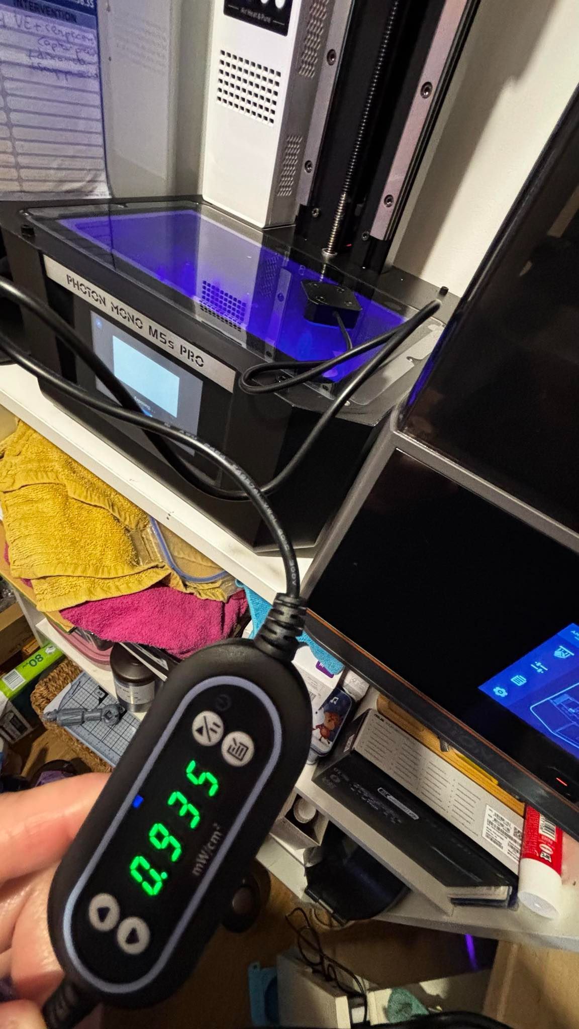

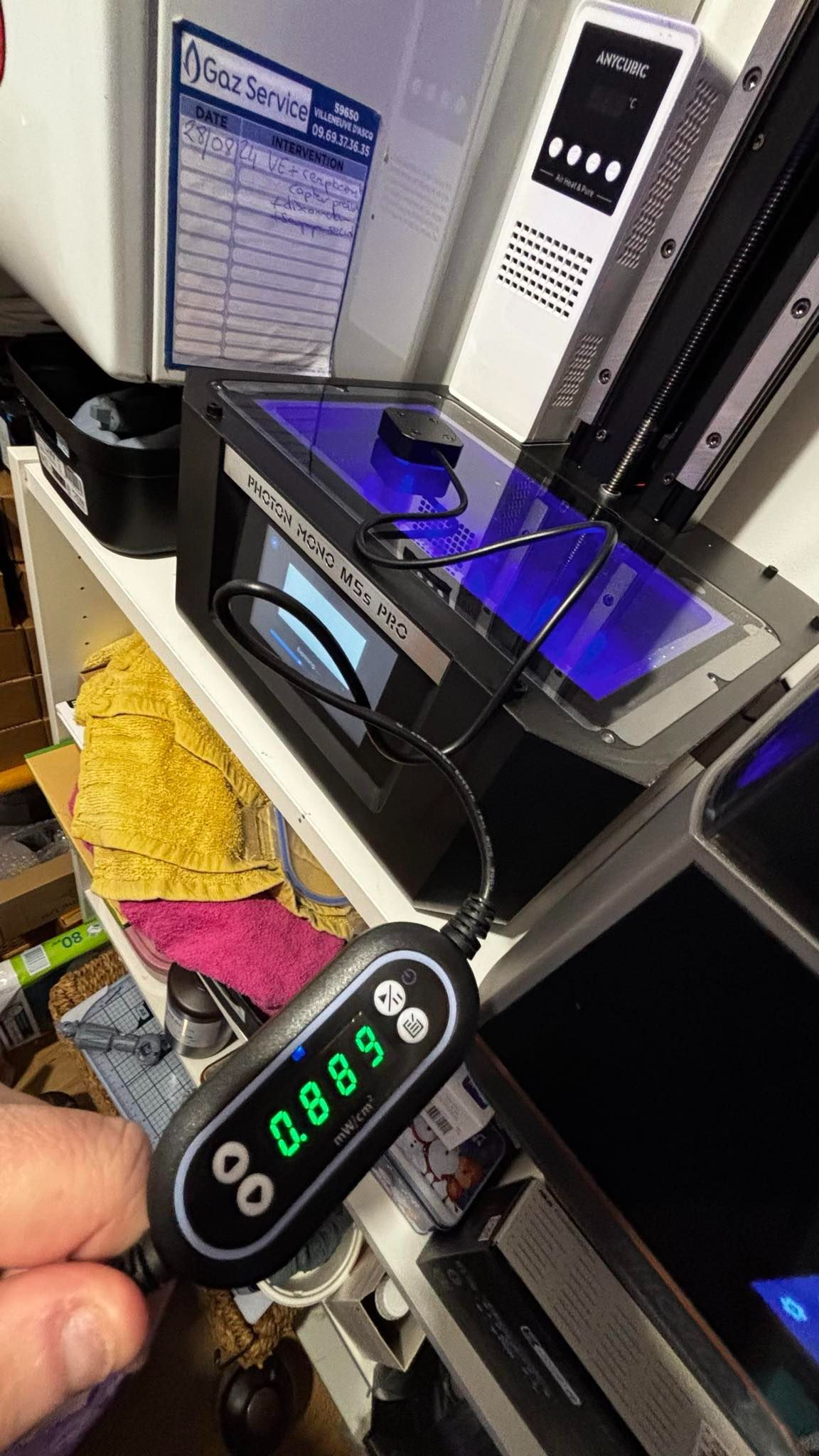

1

  4. j'ai du mal a accrocher sur le plateau je doit allonger le temps des premières couches, si la résine est foncé c'est une cata je sort rien, bizarrement j'ai réussi a voir des pièces normal avec de la résine clear, je vais contacté le sav je verrais demain, sur ma vielle elegoo je rate aucune pièces et je n'ai que celle ci qui déconne, la m7 pro par contre marche super
  5. je vient de faire le test sans film et les résultats sont similaire inferieur a 1.0 mw ce sont des films de protection de l'écran Screen Protector for Photon Series de anycubic
  6. oui il était livré avec
  7. oui c'est un film de protection de l'écran, la m7 pro a le même et pas de soucis
