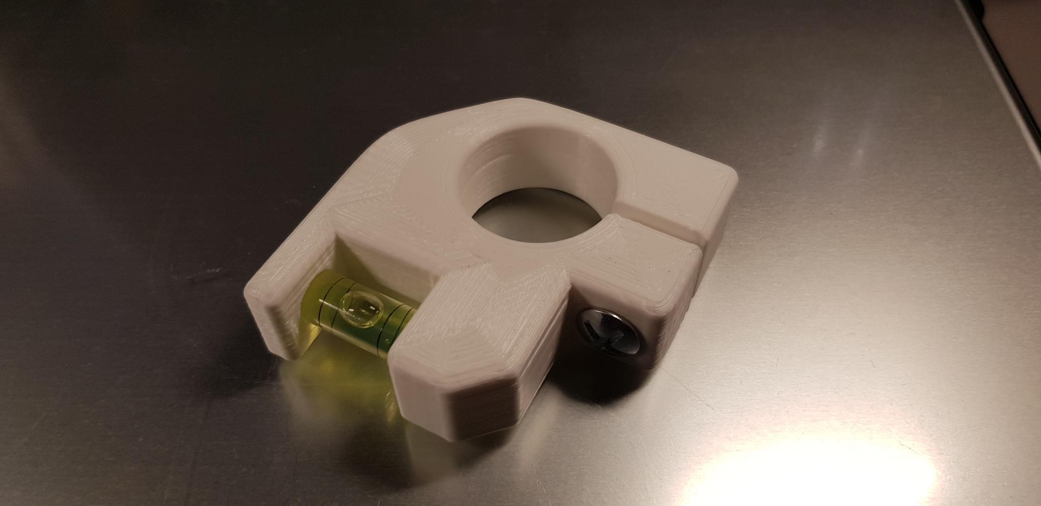

  1. Hello à tous Bon, problème résolu j'ai changé la vitre, acheter une vrai laque et ho miracle ça marche Encore un grand merci fred (C'est un niveau à bulle pour viseur polaire pour une monture équatoriale)

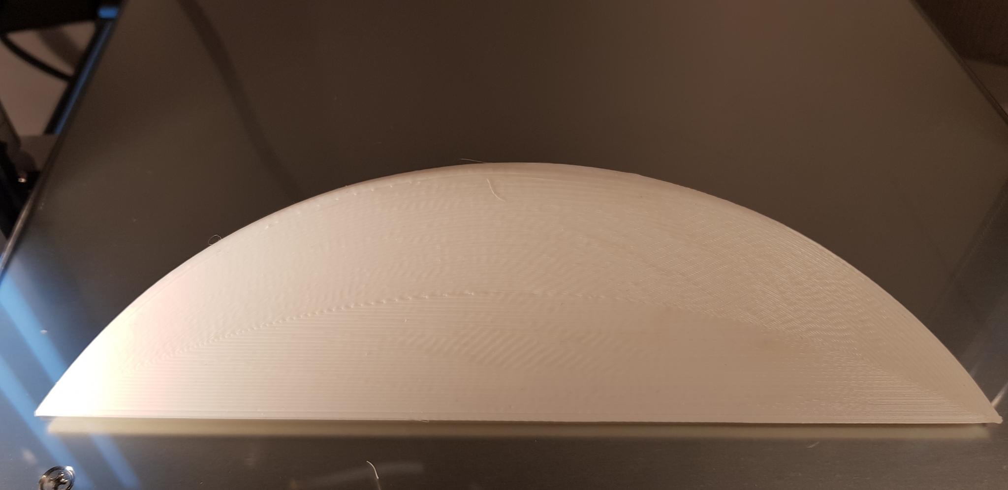

  2. Ce qui est bizarre, c'est que justement les paroies de la pièce font 2mm d'épaisseur ! Durant l'impression j'ai toujours beaucoup de filaments très fins de ci de là ! enfin j'ai l'impression peut-être juste une impression que la vitre n'est pas plane !!! Fred
  3. Moi aussi j'ai tendance à préférer le français, je l'ai mis entre parenthèses d'ailleurs Oui je mets de la laque ! le lits est à 60", la buse 200°, filament : pma 1.75 mm ....
  4. Hello à tous Inscrit depuis peu, j'ai effectué mes premiers "print" sans trop de soucis, enfin presque le début de chaque impression est laborieux, problème d'accroche (warping, c'est comme ça qu'on dit...) Mais petit à petit à force d'essais j'y arrive ! mais là il y a une petite chose que j'ai du mal à saisir ci joint une photo auriez vous une explication la surface sur le "lit" est le demi cercle ! merci d'avance fred
