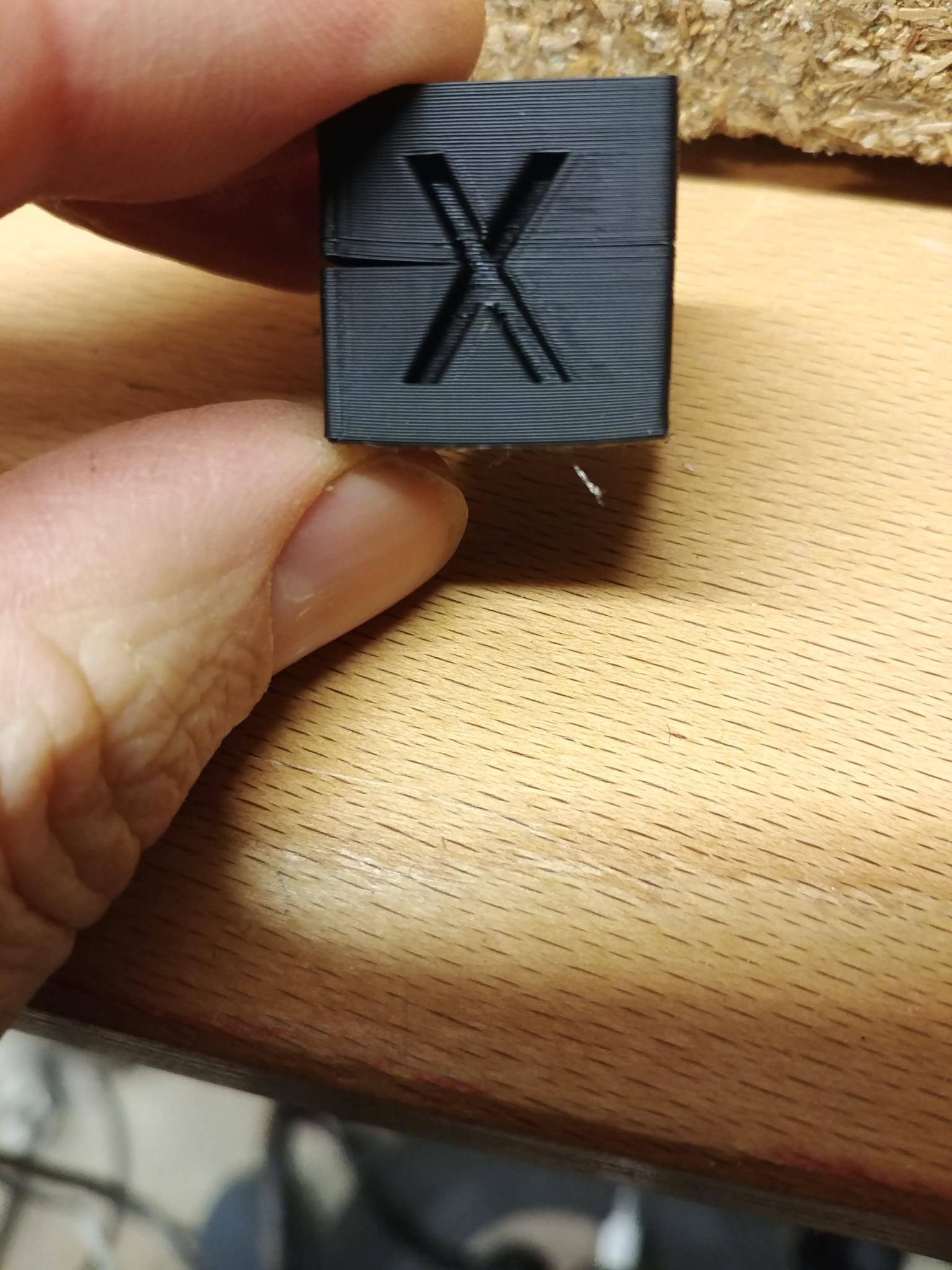

  3. Bonjour, voici un exemple en ABS à 245°C /100°C sans ventilation. Mauvais collage entre couches et déformation de la base.
  4. Bonjour, Je n'ai pas trop modifié les réglages sous Cura. J'ai une buse de 0,4 et j'imprime en 0,2 là. Pour le refroidissement, il me semble que c'est actif par défaut. Je vais vérifier le profil. Le refroidissement n'est pas nécessaire?
  5. Bonjour, eh bien j'ai remis le firmware stock de creality pour la CR-10S, donc je suppose que les paramètres sont conformes. Je vais mesurer la température de la buse pour être certain.
  6. Bonjour, Etant en galère avec ma CR-10S et l'ABS (même un peu avec le PLA), je me tourne vers vous. Je vous passe les tentatives de firmawares Marlin et tous les plantages obtenus. Actuellement avec le firmware creality, je suis incapable de sortir une pièce correcte avec l'ABS. Pour l'adhésion au plateau, j'utilise de l'ABS dilué dans de l'acétone et je badigeonne le plateau, c'est assez efficace. Mon souci et la fragilité des pièces, les couches ne semblent pas bien coller entre elles. J'imprime à 240°c et 90°c pour le plateau, le tout dans un caisson. Je ne sais pas ce qui engendre ce souci, je pensais que l'ABS était plus costaud. Merci de m'éclairer. François.
