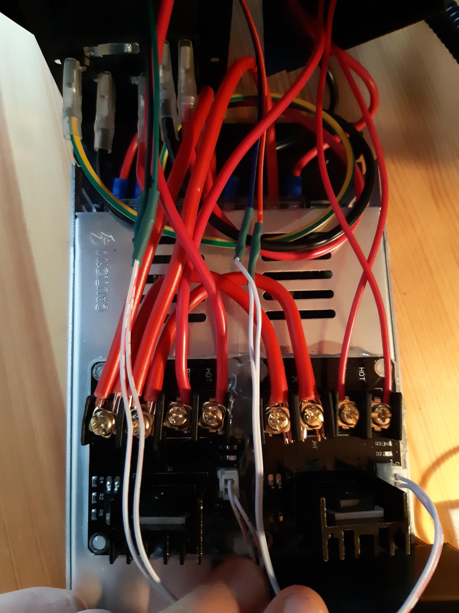

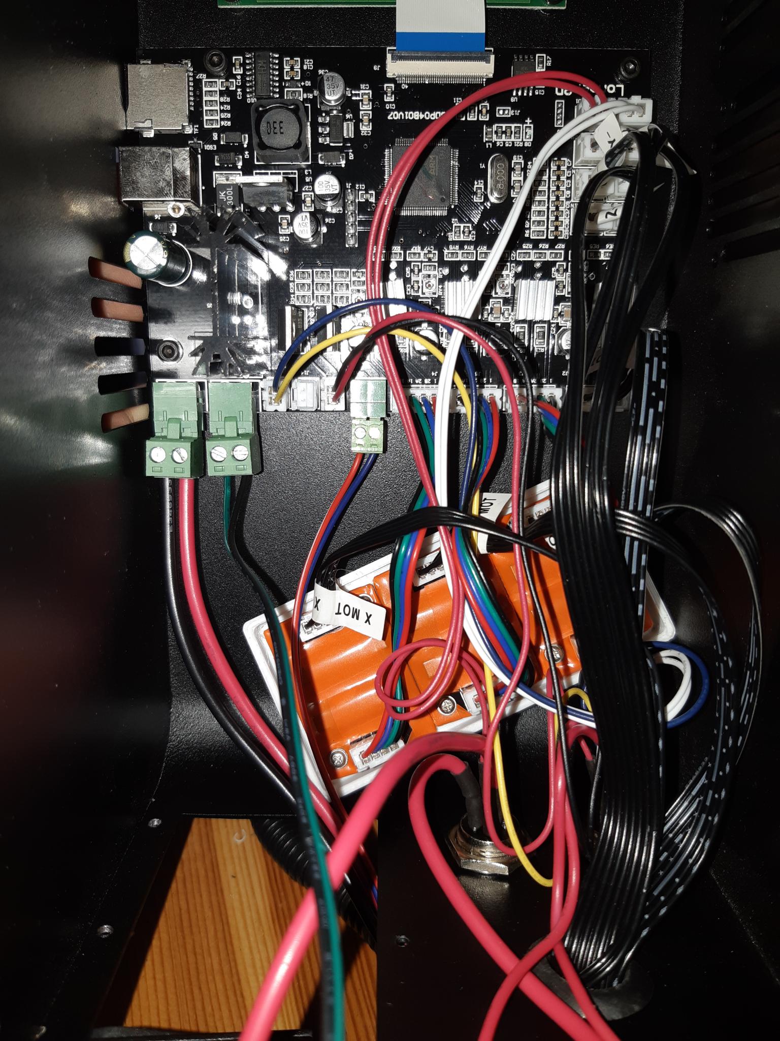

  1. j ai remis à l état d origine est le problème persiste et la je voit pas comment faire
  2. voila mon montage ( bed gauche/ buse droite)
  3. Peut être mais se que je trouve bizarre c que la température et toujours afficher mais que l imprimante envoie toujours du courant alors que le bed et à bonne température
  4. J ai installer des MOSFET pour le bed et la buse. Pour la buse pas de problème mais pour le bed la température ne respecté pas mes choix et monter à 100C des que l imprimante et allumée
  5. bon alors j ai enlever le mosfet et la température respect enfin les limite par contre pour la buse pas de problème avec le mosfet . je réessayerai quand j aurai plus de temps avec le mosfet. merci de vos recommandation
  6. sa aussi j ai déjà essayé
  7. j ai déjà essaier avec toute les version mais le problème persiste
  8. bonjour probleme sur une imprimante 3d alfawise u20 bon voila je possède une alfawise u20 que j ai modifié mais depuis ces modifications (damper, tl-smoother, mosfet, et ventilateur) le bed chauffe de manière continue sans s'arrêter jusqu'à 100degres sans respect la température que je lui demande et j ai beau baisser la température sur cura ou sur imprimante sa change rien. j espere que quelqu'un aura des conseille a me donné ou même la réponse si quelqu'un un la sait merci d avance ( désoler pour les faute d orthographe si il y en a)
