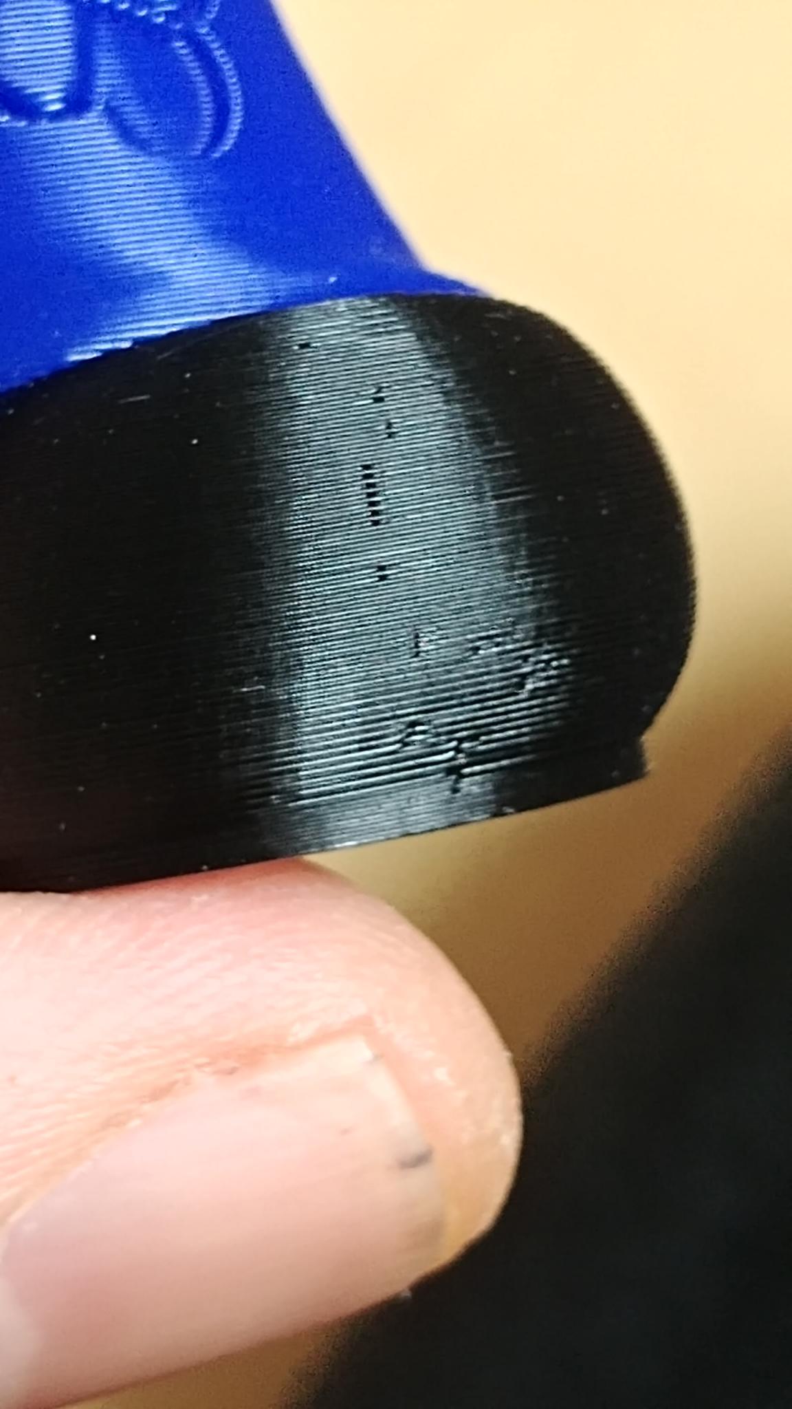

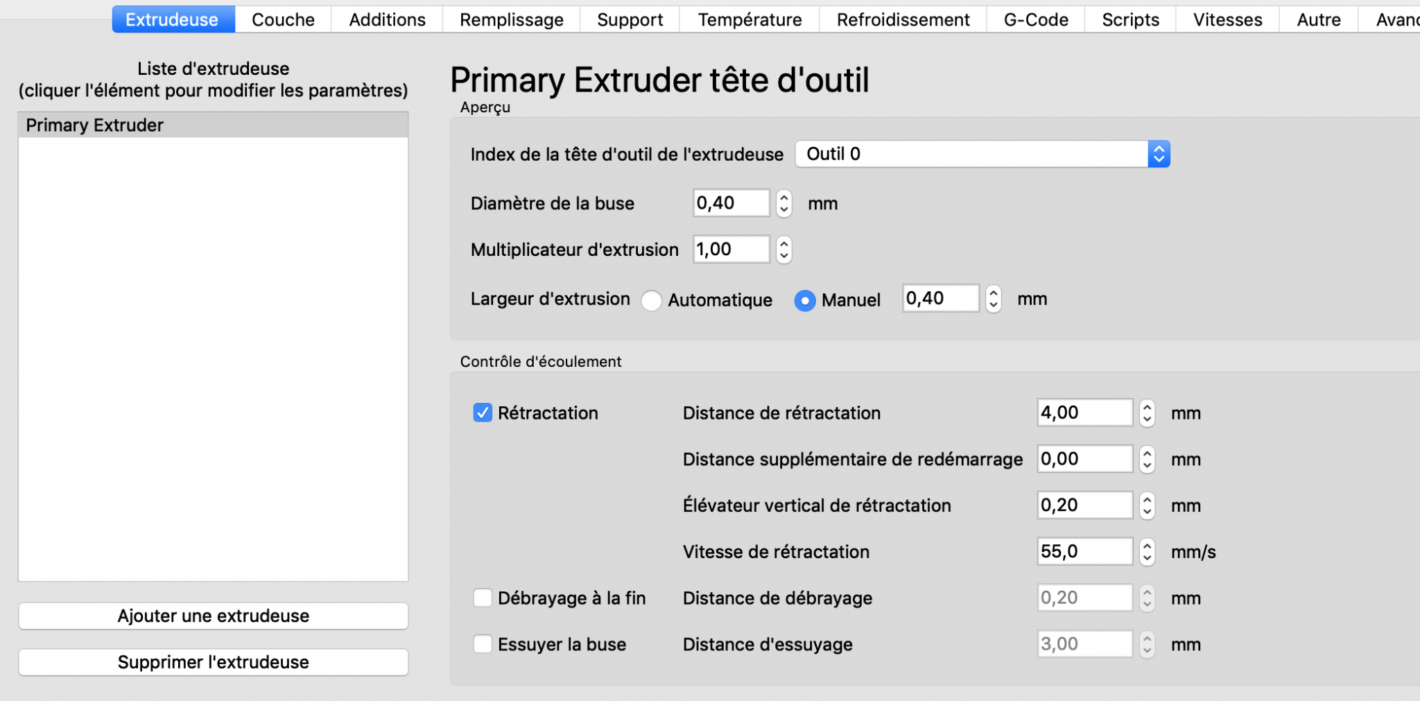

  1. Des news du front!!!!! Je viens d'essayer les parametres que m'a donné fdorful et sur ma machine le resultat est pas top , de gros point de retractation visible. Un grand merci quand meme pour le coup de main -:) Du coup je me suis remis sur mais parametre et j'arrive à un meilleur resultat en baissant la distance de retractation . Je creuse encore et vous tiens au courant de l'avancement.

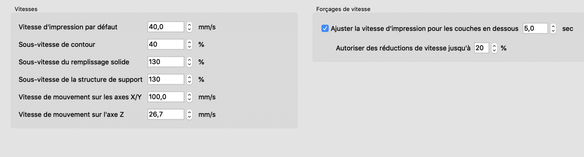

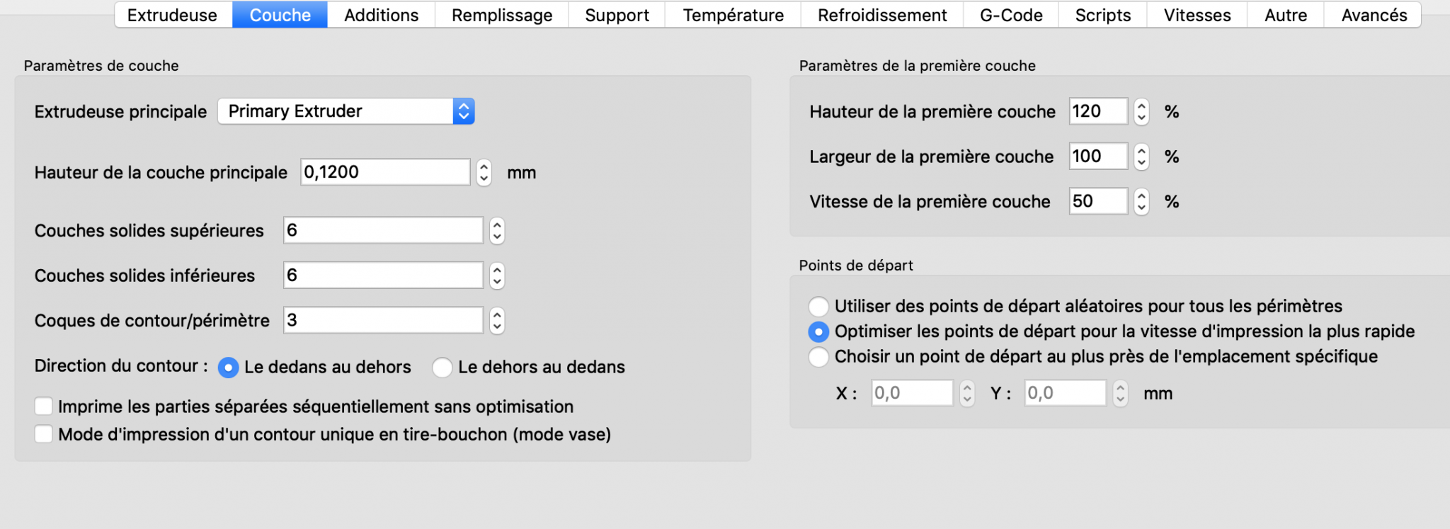

  4. Bonjour à tous , vu cette journée grisonnante je me suis décidé à améliorer mais réglages PLA. Je commence à trouver des choses intéressante mais j'ai quelques manques qui apparaissent . Auriez vous un avis? Je vous joint des photos de l 'impression ainsi que des imprimes écran de simplifi3d. Merci à bientôt.
