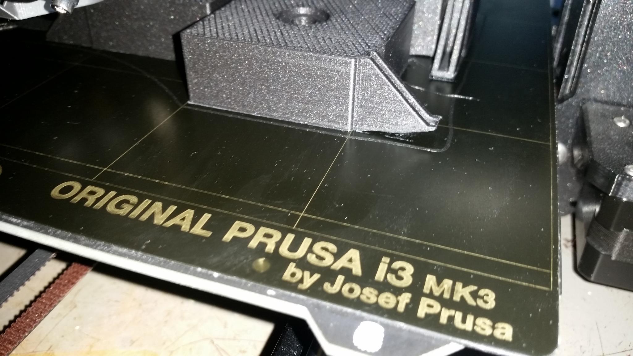

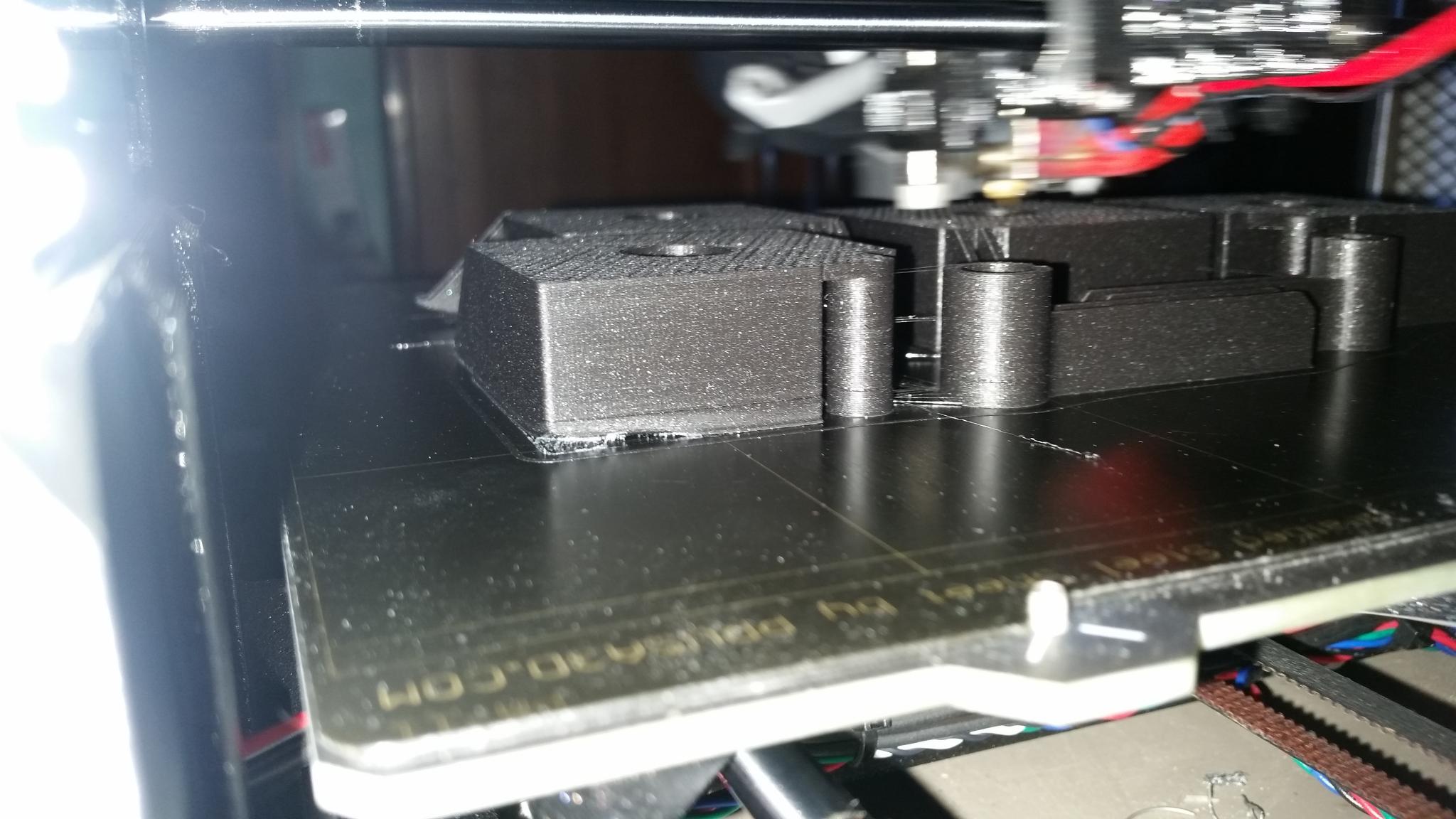

  5. Bonjour a tous, je crée ce post car j'ai un souci d’adhérence, j'imprime avec le filament "prusament noir" avec une buse de 210°c et un lit de 60°c, j'ai meme essayer de mettre les premières couche a 70°c, le plateau est nettoyer a l'alcool isopropanol 99,9% j'ai même essayer de nettoyer avec de l'eau et avec légèrement du savon, j'ai essayer d'utiliser de la colle stick fournis par prusa, j'ai pas mieux, j'ai réglè mon Z_offset a 0.365 si je met moins le filament a tendance a ce recourber sur lui même et a se collez a la buse et le souci supplémentairement est que du coup ça me crée du warping. merci par avance pour vos conseils et vos réponses.
