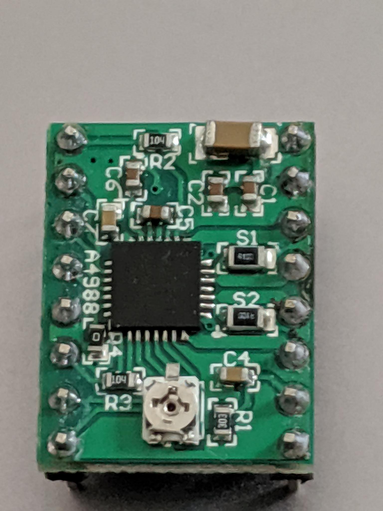

  9. Bonjour, J'avais les motivations mais pas les compétences donc j'ai fait l'erreur d'acheter ÉNORMÉMENT de matériels d'upgrade, de réparation et autres afin de faire fonctionner mes deux imprimantes: ALFAWISE - U20: Surface d'impression déformée à la livraison: remplacé par une surface PEI Heat Bed déformé à la livraison: Heat Bed neuf acheté mais pas installé Carte-mère défectueuse après 5-10 petit print: plusieurs carte-mère achetées mais pas installées ANET A8 Plus Upgraded: Elle fonctionne mais n'a jamais servi Petits défauts esthétique Petit défaut au niveau du blower: réparé Galère au niveau du câble managing Un connaisseur répare ça en une journée et facilement étant donné que j'ai toutes les pièces. Une liste complète de ce que je vend est disponible via ce lien: Google Sheet (last update: 2019-06-14) Je pense ne rien avoir oublié dans cette liste, le matériel ainsi que les imprimantes s'y trouvent. Si c'est le cas, je le signalerais sur ce post et mettrais un repère devant les nouveautés dans le spreadsheet. Tout est neuf. J'expédie tout de Belgique au frais de l'acheteur sauf les imprimantes. Celles-ci doivent être récupérée sur place. Contactez-moi en MP si vous êtes intéressé ou si vous avez des questions

  11. Donc pour toi je devrais enlever les jumper sur les SPI? Donc ça veut dire que le blocage à 0.8 V ne viendrait pas des Rsense?
  12. Il n'y a aucun jumper sur les UART Comment puis-je connaître le Rsense de mon driver? J'arrive à lire "R100" sur deux petits composants du driver.
  13. Oui oui, c'est juste pour la photo Si je "dévisse" le potentiomètre à fond, ça affiche zéro. Plus je visse, plus le voltage monte et quand la vis est bloquée (vissée à fond) ça affiche 0.8 à 0.85 en fonction du driver
