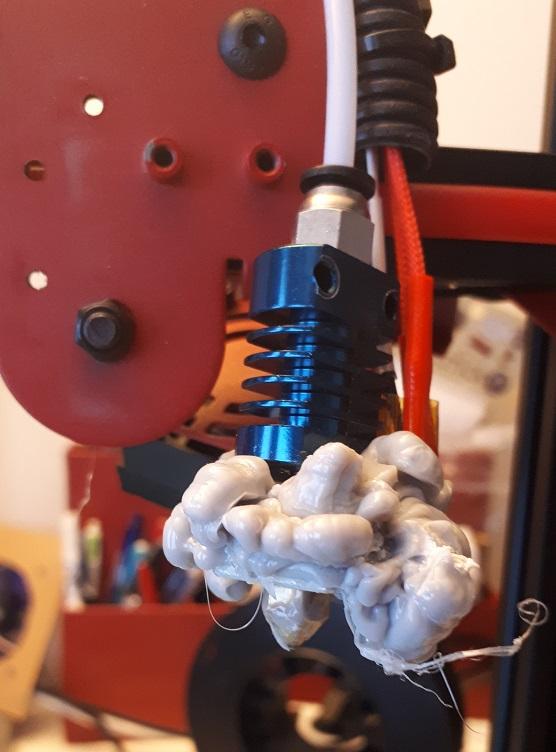

  1. MON DIEU QUELLE VICTOIRE !! cahuffage a 220, Les gros blocs se sont decollés comme par magie, je m'occupe des petites traces et franchement on retrouve une bonne tete ! Merci beaucoup @sha c'est parfait ! @Jean-Claude Garnier Ok je jetterais un oeil a la throat, remontage s'en suivra (et merci pour le lien je vois parfaitement ce que c'est du coup ^^)
  2. bon et bien je vais deja essayer de laisser chauffer ca sera un bon debut ! merci des infos
  3. LA MORT NE ME FAIT PAS PEUR HAHAHAHAAAA blague a part je dors a coté (la vie de studio, vive le sommeil lourd) et ya un détecteur de fumée collé au plafond ^^ mais du coup une idee ?

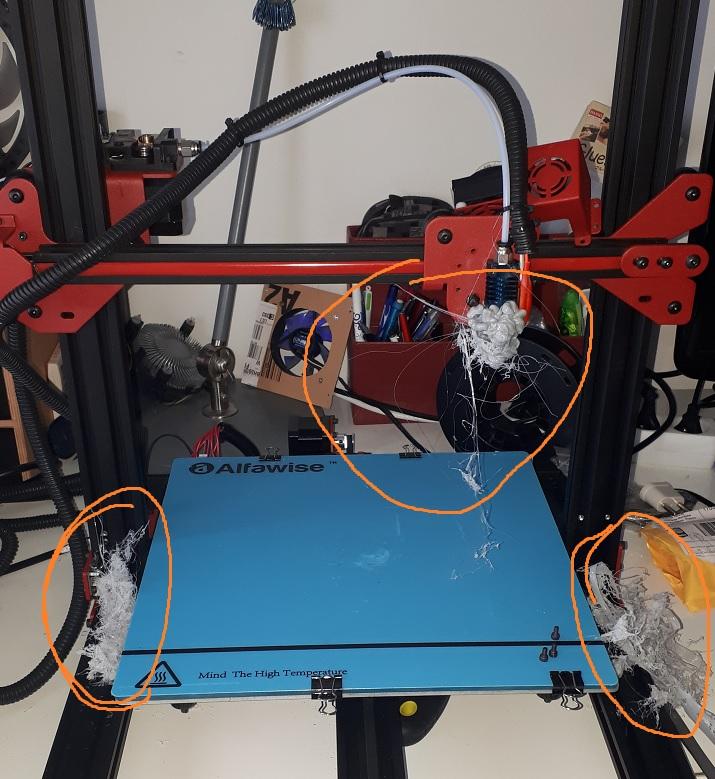

  4. Bonjour a tous, toutes ! je viens vers vous aujourdhui car je suis confronté a une situation ma fois assez épineuse, je m'explique je possède une alfawise U20 et j'imprime mes pièces pendant la nuit le temps que ca se fasse. jusque la tout allait bien de l'installation de l’imprimante aux réglages et premières impressions jusqu'a ce matin, horreur ou m’attendant tomber sur ma piece (une petite plaque de PLA pour ventilateur) je suis tombé sur mon imprimante, la tête enfoncée dans un patté de PLA fondu, des fils de partout et pire que ca, un agglomérat énorme qui s'est accumulé non seulement autour de la buse mais est remonté jusqu’au radiateur. (je joins des photos) pas la peine de dire que j'ai pas vraiment envie de recommencer les impressions avec mon imprimante dans cet état la. je me doute bien que c'est principalement un problème d’adhérence, je ne viens pas pour ca mais plus pour l'agglomerat, solidement fixé et bien j'ai essayé de tirer un peu je n'ose pas forcer de peur de casser un truc. j'ai commencé a l'attaquer au fer a souder mais jai peur de griller quelque chose ou de couper un câble perdu dans le plastique enfin bref : que puis je faire pour me débarrasser de ce patté de PLA ?? HELP
