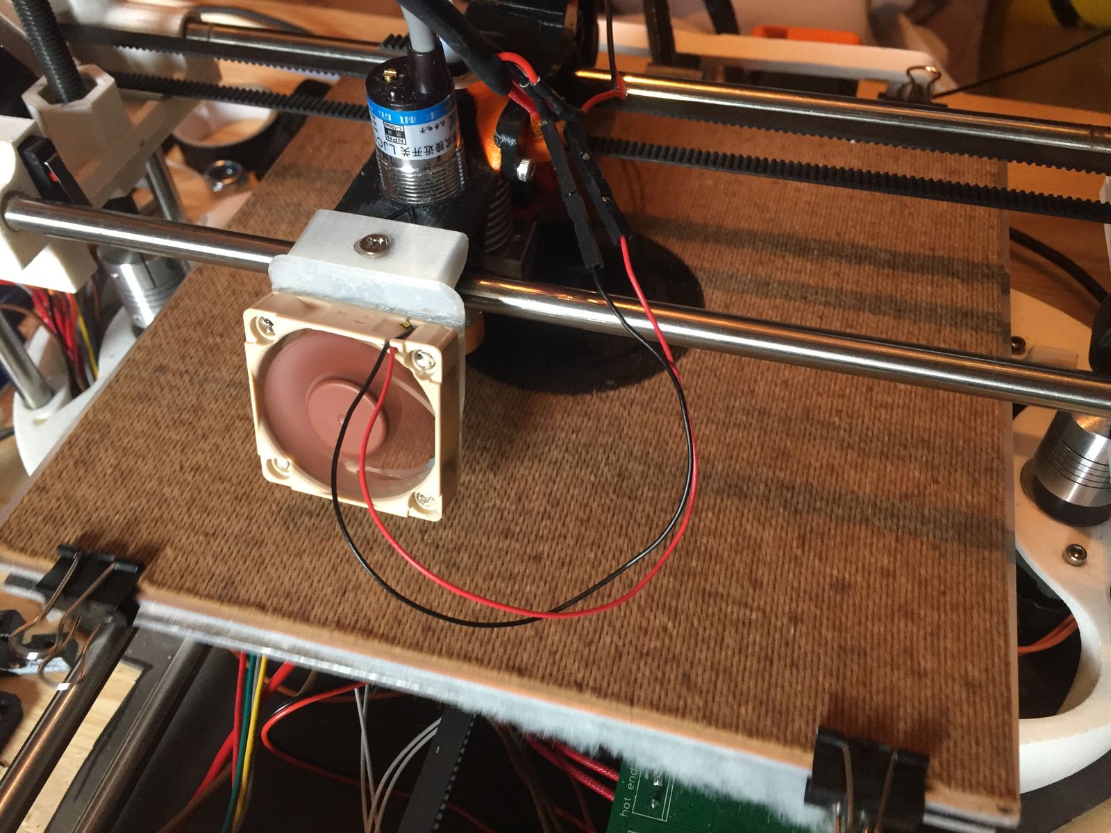

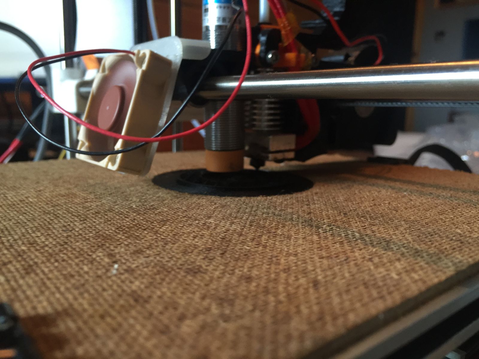

  1. oui le capteur c'est un capacitif. Et la planéité n'est pas vraiment un problème comme la surface est rugueuse et souple si elle n'est pas parfaite ça ne change rien.
  2. Salut à tous, je vous donne une astuce pour imprimer les matériaux difficile (pour moi abs, nylon, polycarbonate) et ceux même sans plateau chauffant. Et la vous pensez à un de ces nombreux produit qui coûte souvent chère, et bien non. Recépez dans votre supermarché des font de palet (plaque en fibre de bois). Ils ont deux cotés, un lis et un avec du relief. C'est ce dernier qui nous intéresse, découpez y des carrés de la taille du plateau et avec des pince attachez le sur celui ci. en descendant la première couche de 0.2 ou 0.3 mm avec un brim plus rien ne se décollera. Il vous faudra poncé le dessous de vos pièces. J'arrive à faire une dizaine d’impression au même endroit avant que la plaque se dégrade. Voila j'espère que ça vous sera utile Edit photo:
