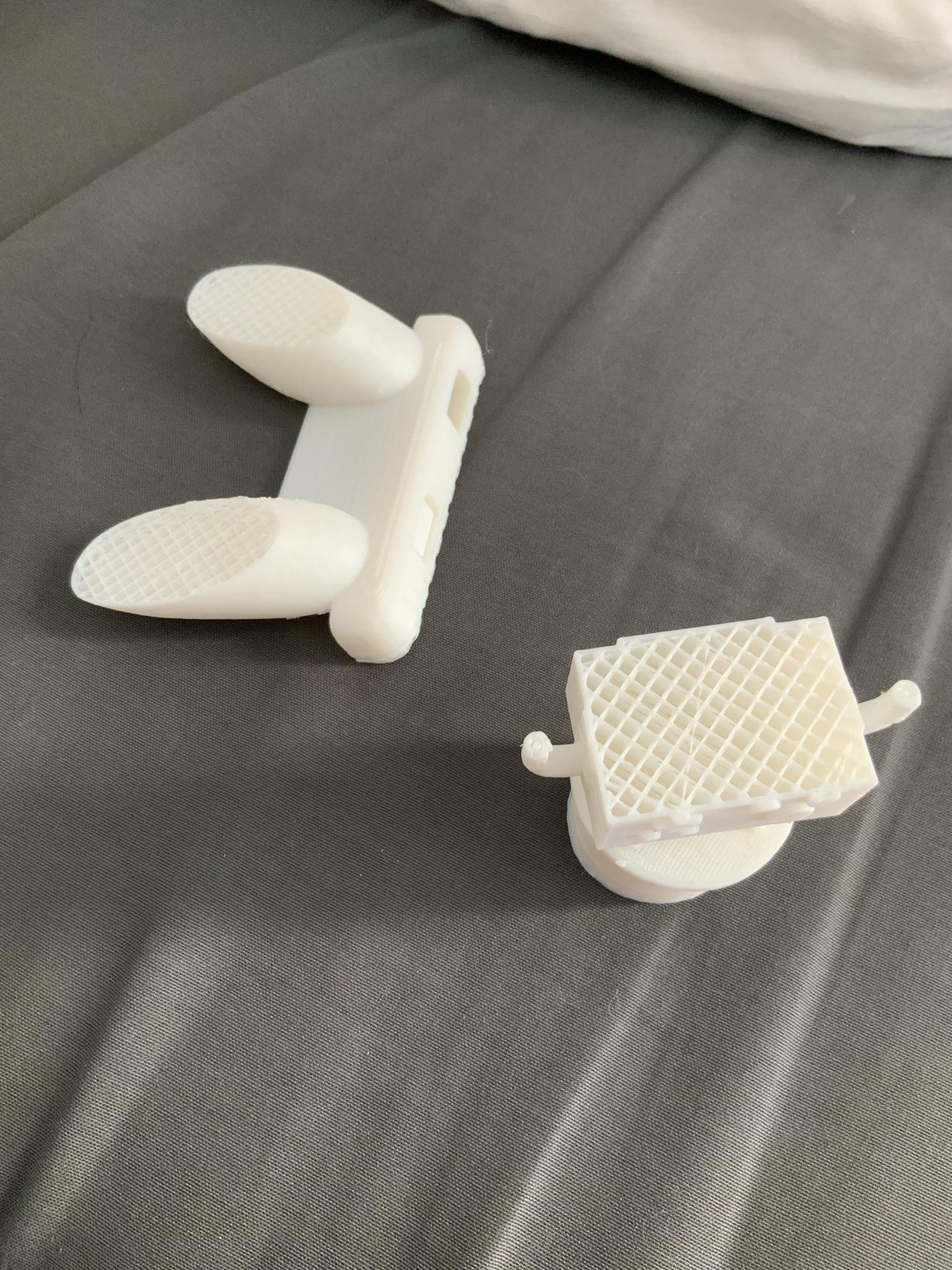

  1. @fran6p Oui j’ai tout testé est c’est ok ! Malheureusement @Shinichi Ça pourrait ressembler à un problème comme ça effectivement c’est ce qui a l’air de se passer. La tête fini par frotter à un moment donné (souvent a partir d’une certaine hauteur je dirais environ au 2/3) sur l’impression en faisant des bruit d’accrochage et après ça fini par imprimé dans le vide. Mais je ne serais dire où se trouve le problème exactement
  2. Merci pour toutes vos réponses , voilà une photo : Les deux impressions n’ont pas pu se terminer du aux problèmes cités plus haut je ne comprend pas.. c’est comme si tout se passait bien et d’un coup y’a un problème Pour ce qui est des tests @jmevrd je viens tout juste de les faire malheureusement les trois s’arrêtent lorsque je clique en auto home Et enfin @optik8 j’avoue être un peu perdu en ce qui concerne les gcodes, je sais que sur cura il y a dans un rectangle la possibilité d’ajouter des lignes de commandes comme par exemple arrivé et départ mais c’est tout ce que je sais
  3. Déjà merci pour vos réponses, effectivement une photo serait bien venu je n’y ai pas pensé. Je vais lancer une impression et prendre une photo à l’apparition du problème. Je fais au plus vite Pour ce qui est du logiciel, des filaments et de la température , j’utilise Cura, du PLA, la buse est à 200°, le plateau a 60°. Pour apporter un peu d’éléments, j’ai parfois la tête d’impression qui au démarrage fait les même bruit d’accrochage pendant quelques secondes (donnant l’impression qu’elle cherche à se calibrer en mettant des à-coups contre la butée) et commence à imprimer au bord du plateau (comme si elle pensait être au milieu). Le seul moyen que j’ai trouvé lorsque j’ai ce problème c’est de débrancher rebrancher toutes les prises de l’imprimante (plateau, tête d’impression etc...).
  4. Bonjour à tous je me permet de demander de l’aide après beaucoup de recherches et d’essais non concluants. Je ne comprend pas et ne trouve pas la raison pour laquelle mon impression fini mal, je m’explique, à un moment donnée et de façon complètement aléatoire la tête d’impression fait un bruit d’accrochage et des mouvements saccadés. L’impression continue dans le vide et j’ai perdu du temps et du filament... Il m’est impossible de lancer une impression sans vérifier toutes les 10 minutes de peur qu’elle soit à nouveau gâché. Si quelqu’un a la solution au problème se serait avec plaisir ! Merci d’avance
