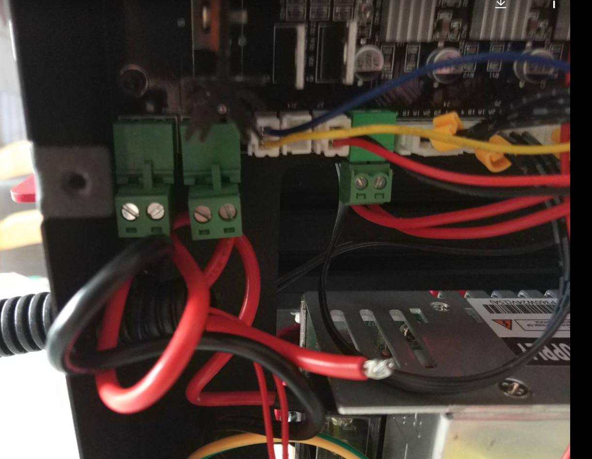

  1. Voila raccord effectué, plateau chauffant opérationnel. Plateau réglé sur 60°, mesuré (pistolet infrared) apres quelques minutes : +- 58,9° Content de l'achat, mais le sérieux du montage .........
  2. Je vient de découvrir cable non attaché. Je présume qu'il se raccorde à cotés de l'autre, quelqu'un peut confirmer ?
  3. Bonjour, Reçu mon alfawise U30 hier, hélas problème, le plateau ne chauffe pas. Résistance du plateau 2.8 ohm, tension 0 volt malgré la demande de mise en chauffe de celui-ci. J'ai fait un essai d'impression en PLA, chance celui ci à bien accroché au plateau. La température du plateau était de 22° au debut de l'impression pour terminer à plus ou moins 27° en fin d'impression. Preuve de la remonté de l'indication thermique. Donc problème probablement d'alimentation, pour éviter tout démontage inutile, quelqu'un peut m'indiquer ou dois-je regarder ? Au pire SAV gearbeast mais si je peux éviter ..... Merci à vous.
