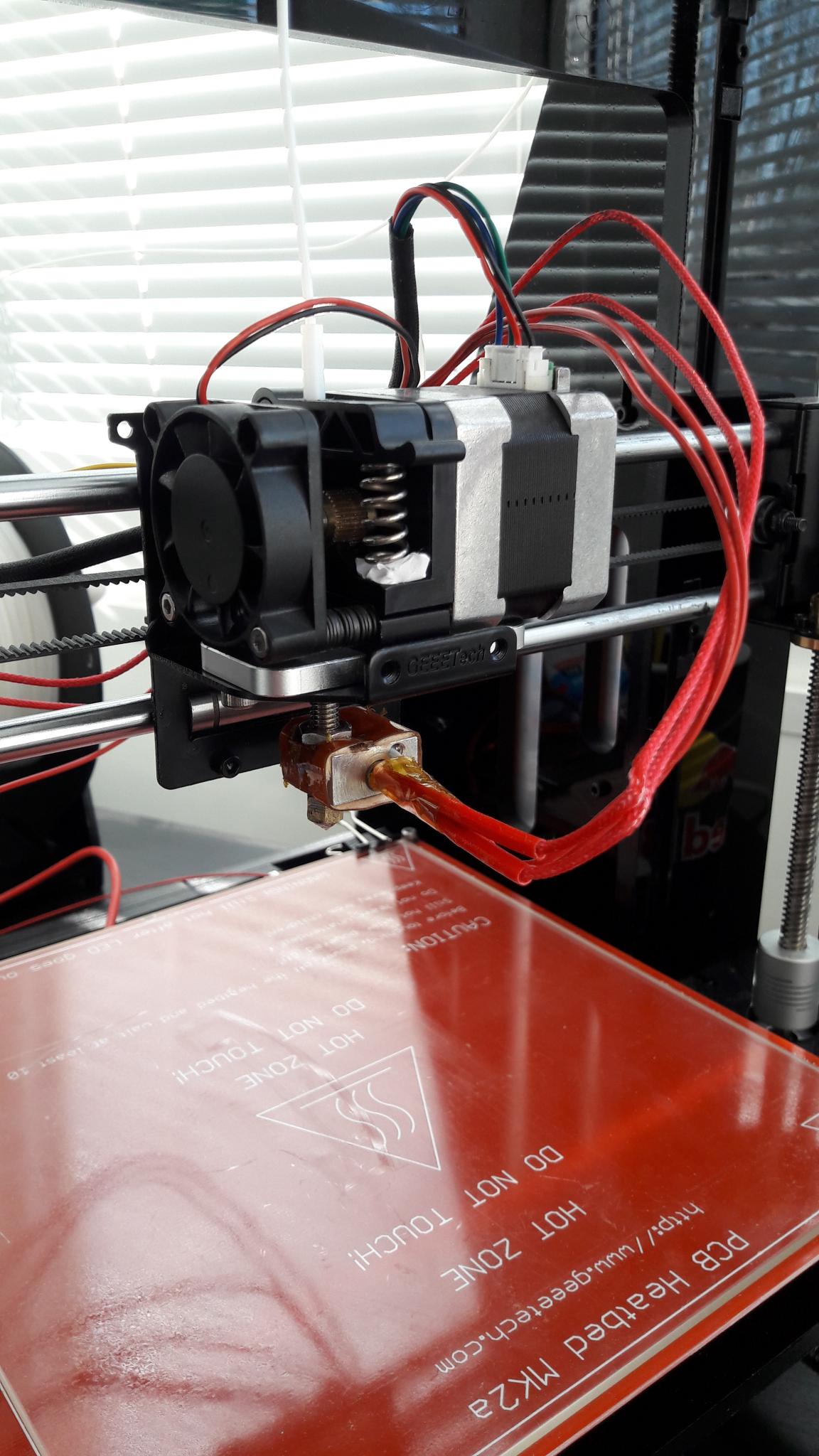

  2. J'ai vu que le PLA n'aimait pas l'humidité, mais pour le coup je pense pas que ce soit le problème. La bobine de blanc est ouverte (sous vide dans son carton avant) depuis seulement 3 semaines et l'imprimante est dans un bureau. Donc aucune source d'humidité particulière, et si une bobine est HS au bout de 3 semaines dans un bureau, il y a un problème non ? ^^ Pour ce qui est de la bobine noir, elle est ouverte depuis décembre et rangée dans son plastique d'origine, bien fermé, scotché et dans son carton quand je ne l'utilise pas (oui ca vaut pas le sous vide mais j'ai pas encore ce qu'il faut pour ^^). Il me reste une bobine de gris neuve de la même marque, mais pour le coup, je préfère exploiter toutes les autres solutions avant de l'ouvrir parce que mon noir est utilisé à peine à 10% et le blanc à 50%... J'ai aussi vu pour le ressort trop compressé, j'ai fait l'essai puis je l'ai retiré en voyant que ce n'était pas concluant. Je dirais même que chaque essai à été fait avec tout le reste "d'origine". Comme j'ai lu un paquet de posts, j'avais bien précisé et je confirme qu'il saute. Un moteur qui fatigue après 50h d'utilisation ? Triste :(. Je pensais aussi à quelque chose comme ça mais pour le coup, je ne connais pas de moyen de contrôler l'état du moteur :s
  3. Hey, merci pour cette réponse rapide. Oui j'ai remonté le radiateur et le ventilateur a des poumons en pleine forme ! Le heatbreak est remonté exactement comme d'origine. Donc à moins que le réglage d'origine soit complètement mauvais, je pense que c'est ok. Et de part la forme des choses, il ne peu pas être plus haut sur ce modèle. J'au aussi déjà imprimé une pièce qui récupère l'air du radiateur pour souffler au niveau de la buse pour refroidir mon PLA. Elle est juste pas montée sur la photo. J'avais l'intension d'imprimer un bel anneau de refroidissement avec un ventilateur supplémentaire pour améliorer le refroidissement mais jusque la tout allait bien de ce côté (j'ai imprimé les 3/4 du casque d'IronMan taille réelle sans défauts).
  4. Bonjour à tous, Vous allez dire, encore une buse bouchée, on a 50 fois ce post sur le forum. Et bien, je précise que j'ai fait le tour de plusieurs forums, essayé bon nombre de solutions, mais rien n'y fait alors je viens vous demander un coup de pouce Je vais donc vous exposer la situation et la liste de ce que j'ai essayé. Je possède une imprimante Geeetech prusa i3 pro B et j'imprime uniquement du PLA à 190°C, depuis décembre dernier. Après quelques réglages moteurs, ajustements, tout a bien fonctionné. J'ai depuis imprimé plus de 50h de pièces, donc plusieurs de plus de 10h. No problemo, tout s'est toujours bien passé. Or depuis la semaine dernière, le moteur de l'extruder se met à sauter et bien sur, plus rien ne sort, puis ça reprend plusieurs couches plus haut. Donc je vous laisse imaginer le résultat. Voici la liste de tout ce que j'ai essayé et des infos, mais rien n'y fait, toujours le même problème: - bobine de fil blanc 1.75mm PLA de marque Geeetech. J'ai fais des heures d'impression avec cette bobine et elle est utilisée à moitié sans problèmes jusque là. Essayé une bobine de noir 1.75mm PLA Geeetech qui m'avait aussi sorti de belles impressions, même problème. - réglage du step/mm. Je ne l'avais jamais fait, je l'ai donc fait et ajusté (j’avançais 9cm pour 10 demandés). Mais maintenant j'avance bien de 10cm pour 10 demandés. - démontage, nettoyage du tube avec le téflon et de la buse (ça fuyait après le premier remontage, que j'avais mal fait). Montage refait, pas de fuite, tout est beau est propre. Le fil coulisse parfaitement jusqu'à la buse. - augmenté la pression sur le fil en mettant un bout de papier sous le ressort. - retirer le radiateur entre le moteur et le ventilateur pour souffler à fond sur le fil et la plaque en alu pour éviter que le fil se dilate dans le tube. - tripoté le polulu du moteur. Même réglé à fond, ça continue de sauter. - essayé de ralentir la sortie du fil en diminuant le step/mm et aussi de l'augmenter pour pousser encore plus. Pas de changements. - imprimé plus chaud, monté à 210°C. - aucun changement de réglage dans mes impressions entre avant et après le début du problème. - jamais tapé avec le balais sur l'imprimante (je suis sur que certains tapent quand ça leur va pas et se posent des questions quand ça déconne après :p) - vérifier las courbes de température, c'est du pile poil sans oscillations. Je crois que j'ai fais le tour... J'aurais préféra avoir un composant HS, le changer et on en parle plus J'ai l'habitude de réparer des choses, et je trouve souvent les choses par moi même ou lors en cherchant sur internet, mais la je sèche complet, donc me voilà... Je pense avoir donné toutes les infos nécessaires, si vous avez besoin de plus, n'hésitez pas à demander J'ajoute une petite photo de mon extruder qu'on parle tous bien du même ! Merci d'avoir lu le post, et merci par avance pour vos réponses !
