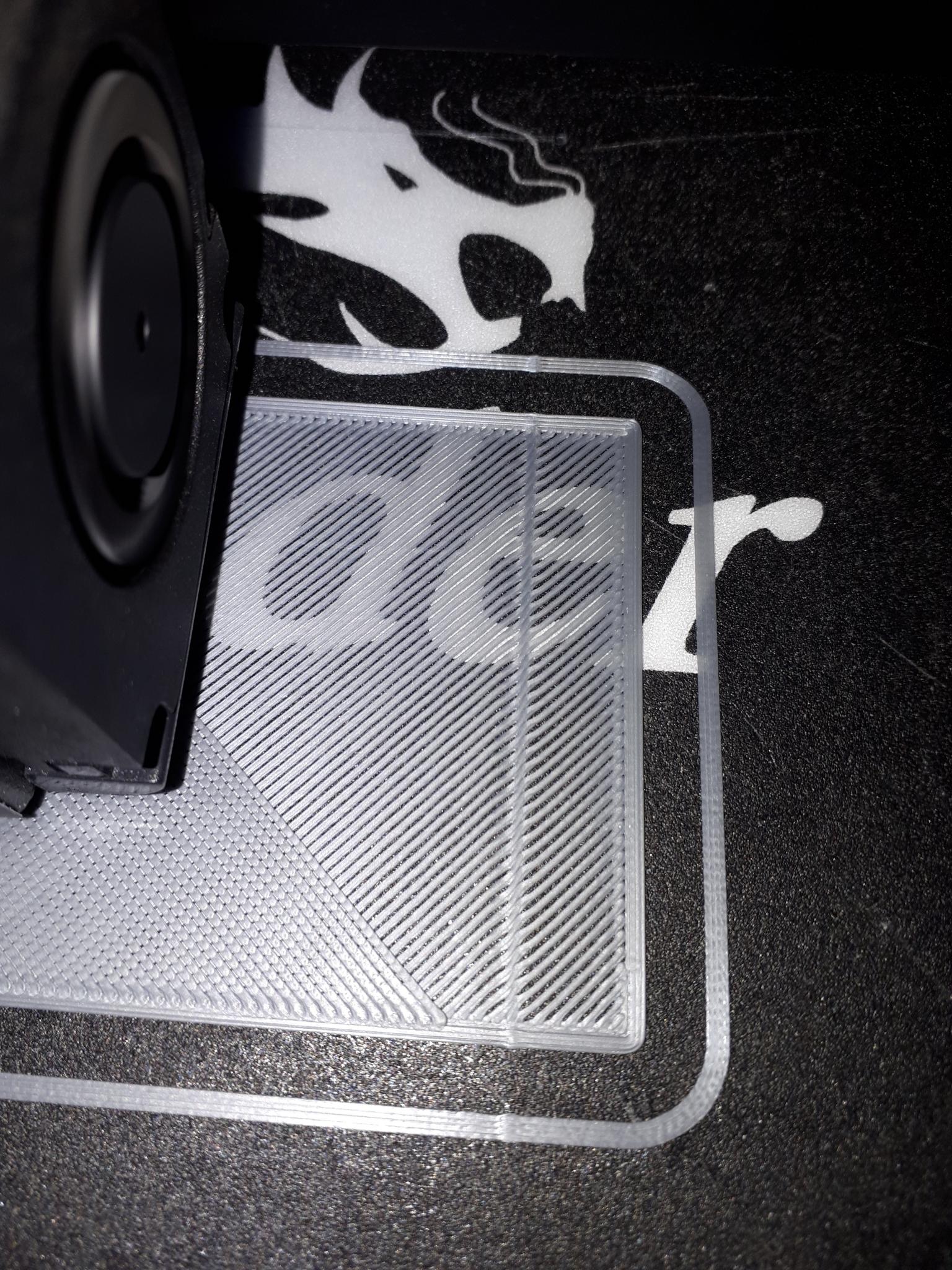

  5. Désolé, j'ai fais un erreur! À chaque tour, l'une des roues sur l'axe des X « Saute » ce qui fait une petite coche l'or de l'impression. Je sais pas si je suis assez clair? Sinon je peux prendre une photo!
  6. Merci pour vos réponses ! C'est très apprécié. Jai découverte que c'était l'une des trois roues, je crois que le bering à un petit défaut. À chaque tour précis, elle saurait d'une petite coche. Je l'ai légèrement dévissé et maintenant elle semble correct.
  7. Bonjour ! J'ai une ender3 de Creality et lorsque j'imprime, elle fait une petite coche toujours au même endroit. Il n'y a pas l'air d'avoir quelque chose sur le roulement. Cela peut-il être dans le moteur? Merci de vos réponse!
