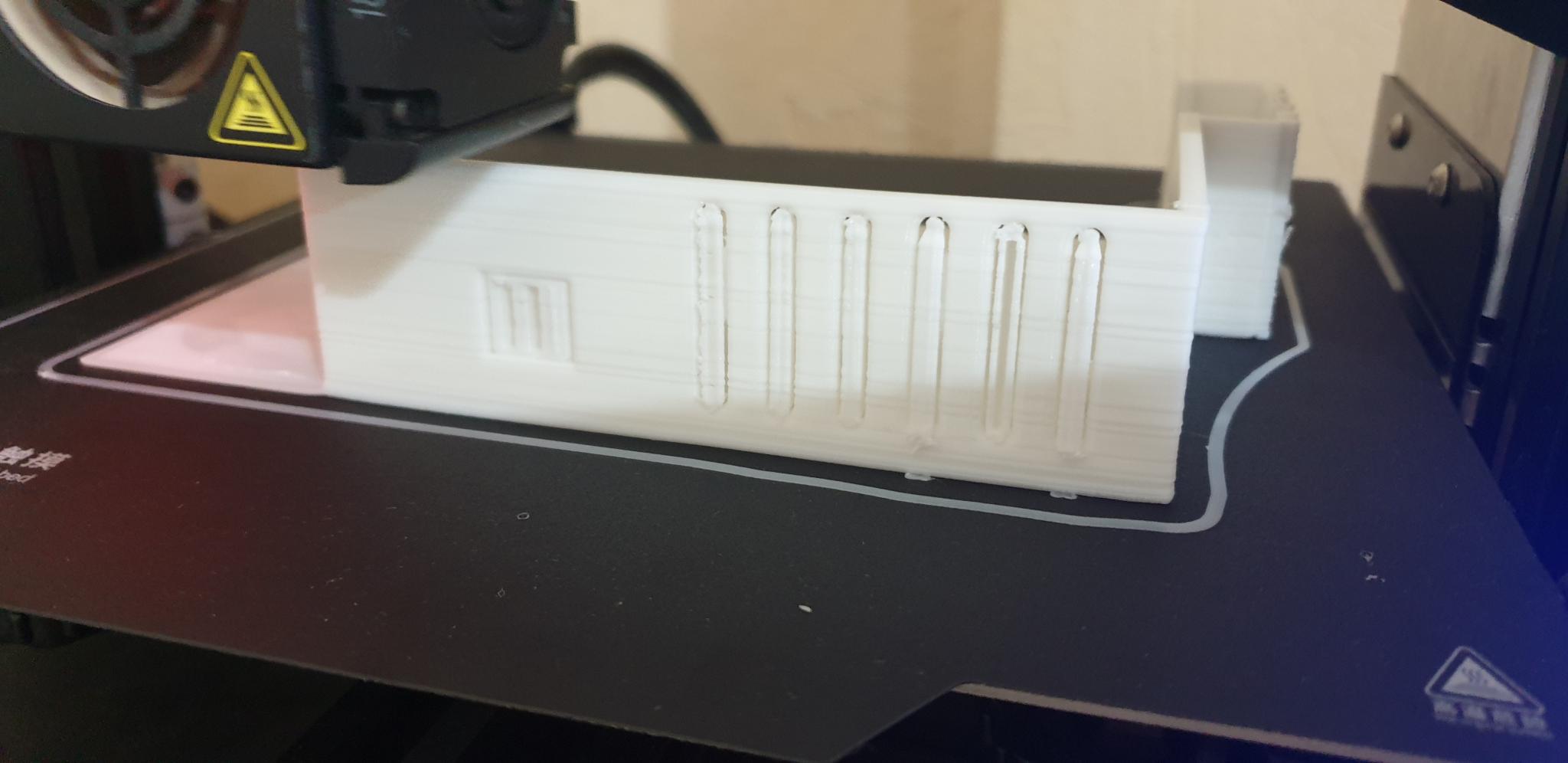

  1. bonjour je n'arrive pas a résoudre ces problèmes d'impression lignes décalées sur les x et y j'ai une ender 3 pro modifiée (mks l , tmc2208, bontech) merci pour votre aide

  7. bon ben ça imprime dégueulasse
