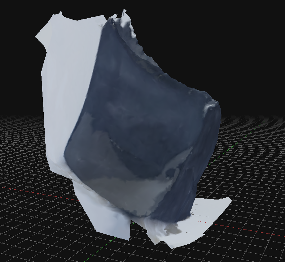

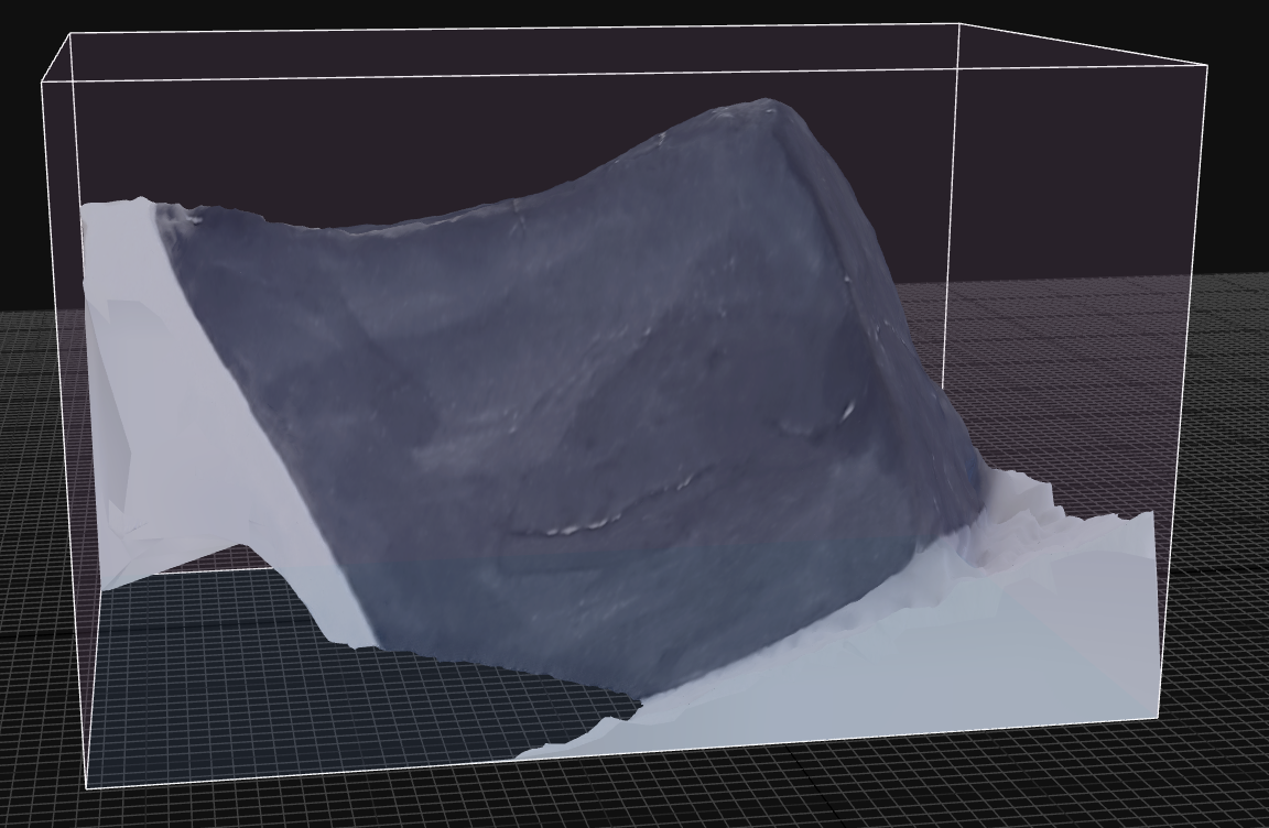

Bonjour, Je reviens vers vous pour vous exposer les différents problèmes que je rencontre (oui malheureusement cela ne s'est pas passé comme j'aurais souhaité :D) Après avoir poncé pour avoir quelque chose d'à-peu-près propre, j'ai pris environ 50 photos de la pièces. J'importe ça dans le RealityScan, sauf que la, première découvenue, j'ai une sorte de support (en blanc) qui est collé à la pièce, et aucune idée de comment le supprimer : Même résultat sur Zephyr 3D : Et au dela de ça, est-ce qu'il existe un moyen de partir de cette base, et de lisser ensuite complètement la pièce ? Parce que là il m'a limite refait chaque aspérité de ma pièce Est-ce que j'ai loupé un truc ? Il faut plus de photo ? Merci d'avance ! -

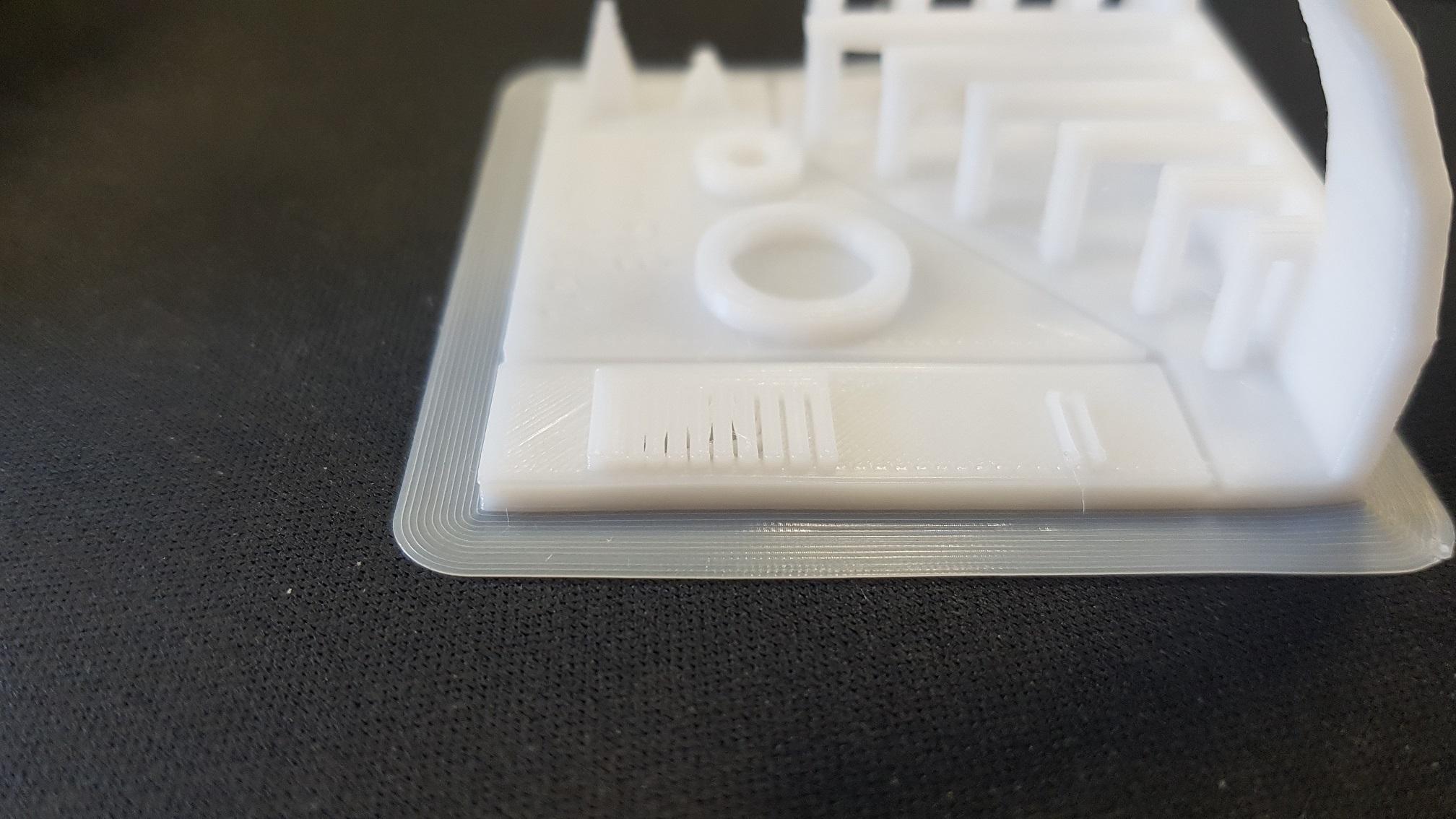

.Deuxième tentative ce soir, un pare-soleil pour un chronographe, même constat, toujours aucun problème d'impression, le résultat est même plus propre que mon premier test. Pour moi aucun problème donc pour imprimer de l'ASA avec le filament Polymaker.

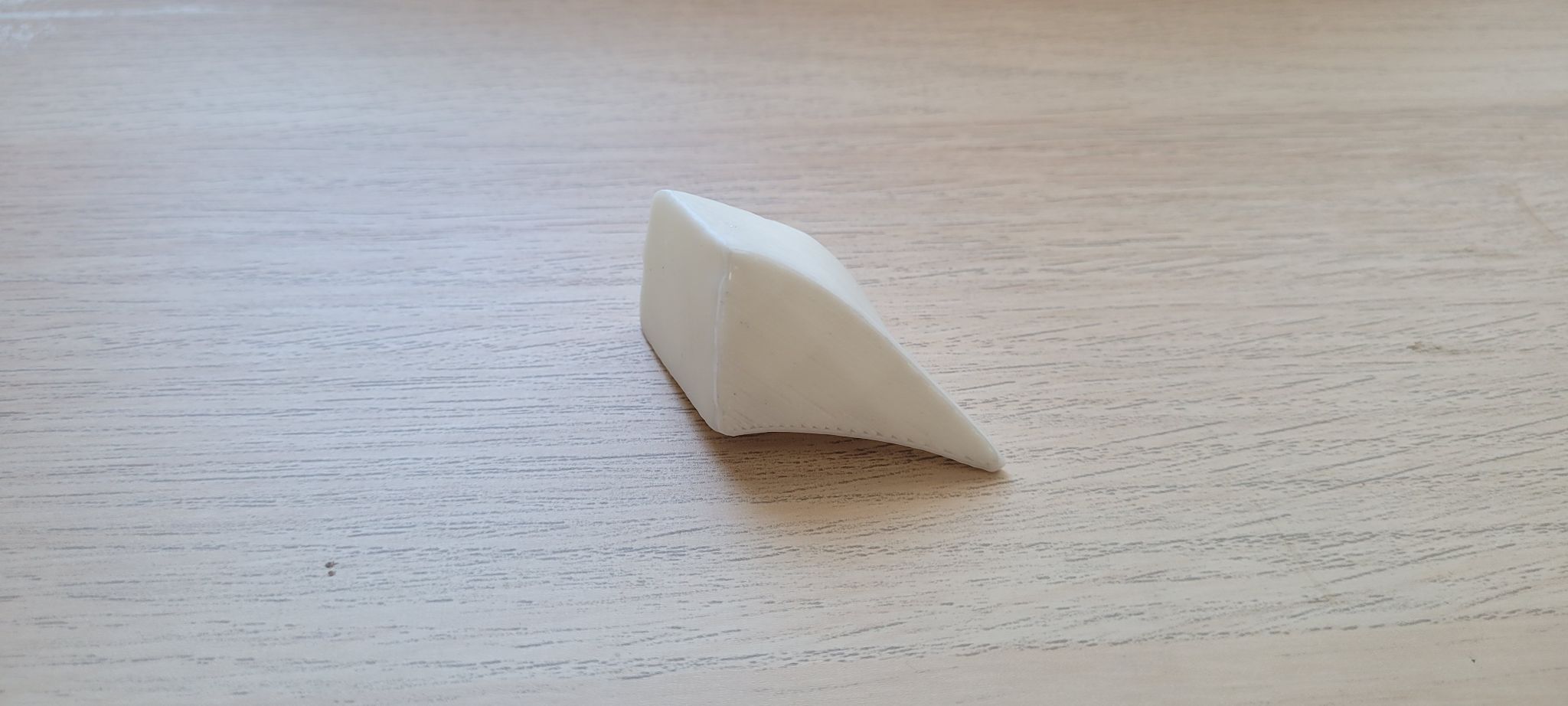

Bonsoir ! J'avance sur ma pièce, du coup j'ai décidé de partager un peu mes idées et ma méthode plus qu'artisanal pour réaliser ma pièce Première étape, protéger la moto, et utiliser la pate à modeler autodurcissante à l'air : J'ai bourré l'interstice avec, et par sécurité, j'ai juste attendu 5min, puis j'ai délicatement enlevé la pate. La forme obtenu correspondait plutôt bien, j'ai laissé sécher, et j'arrive à ça une fois légèrement poncé pour avoir un truc propre : @gerardm Maintenant je pense que je vais pouvoir utiliser les réponses sur le post que tu cites pour avancer plus vite -

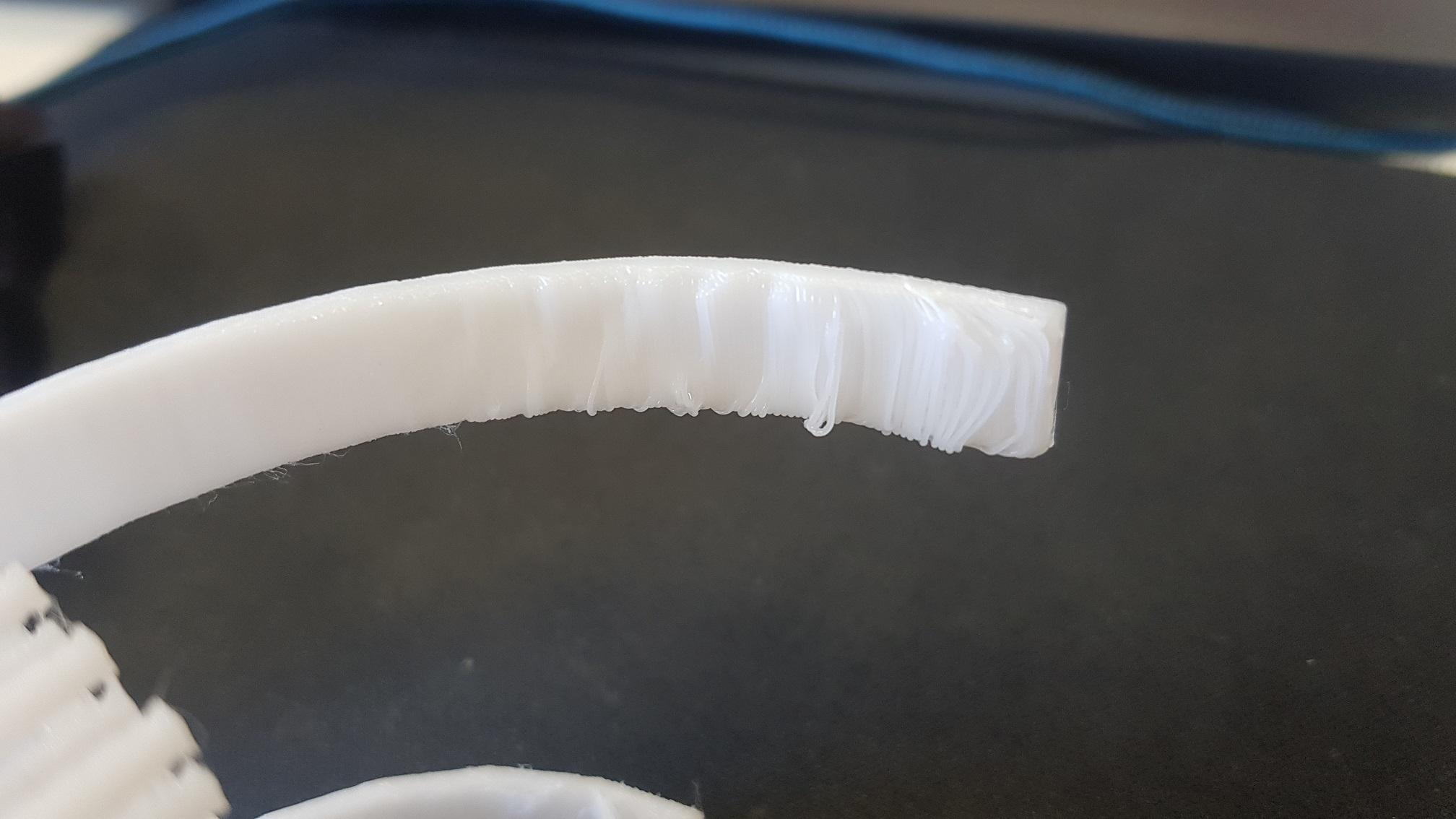

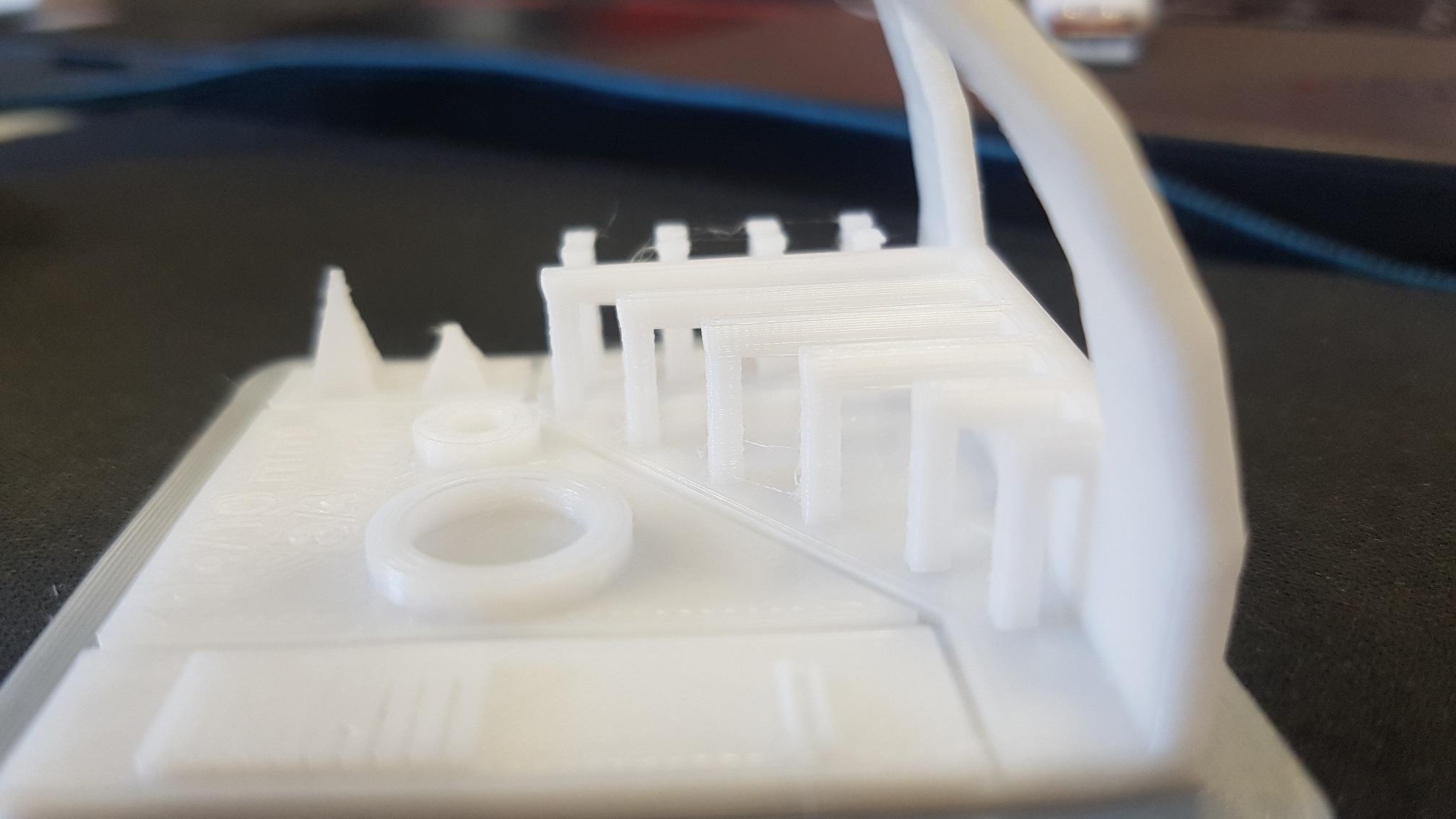

Bon bah j'ai reçu hier ma bobine d'ASA de la marque Polymaker. L'avantage (que je n'avais pas vu), c'est que ce filament est déjà configuré dans Orca Slicer. Du coup j'ai juste sélectionné le filament, lancé l'impression (sur ma QIDI Plus 4), et hop niquel du premier coup. Aucune difficulté pour moi, je ne vois pas de différence entre ça et du PLA par exemple (en terme de difficulté). Le seul point "négatif" c'est qu'il n'est effectivement pas totalement noir, on est plus sur un gris anthracite foncé (pour mon usage ça ne pose pas de problème, mais ça pourrait l'être pour certain. Voici des photos du rendu :
