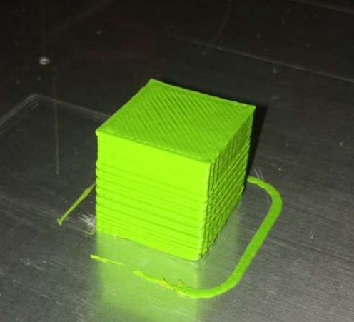

    Première impression
    Bonjour à tous ! Voilà, j'ai fais ma première impression avec ma prusa i3 rework 1.5, il s'agit d'un cube de 20x20x20mm, rien d'extravagant mais pour débuter je pense que c'est pas mal Bref, il n'est pas parfait et je venais donc à vous (en tant que novice dans l'impression 3D) pour avoir quelques retours sur ce dernier et surtout pour savoir quels réglages je dois bidouiller pour avoir un meilleur résultat. (J'utilise Repetier Host) Ci-joint une photo du cube que j'ai imprimé. On peut apercevoir que la délimitation autour n'est pas complète, il en a été de même pour la première couche lors de l'impression, de plus on peut également voir que le rendu du dernier tiers du cube est bien meilleur que les 2 premiers tiers imprimés, y'a t-il moyen de régler cela afin d'obtenir un resultat similaire au dernier tiers ? Merci. K3D
