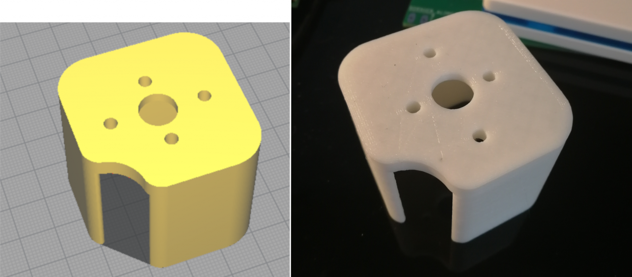

  1. bonne idée, j'essai ça de suite !

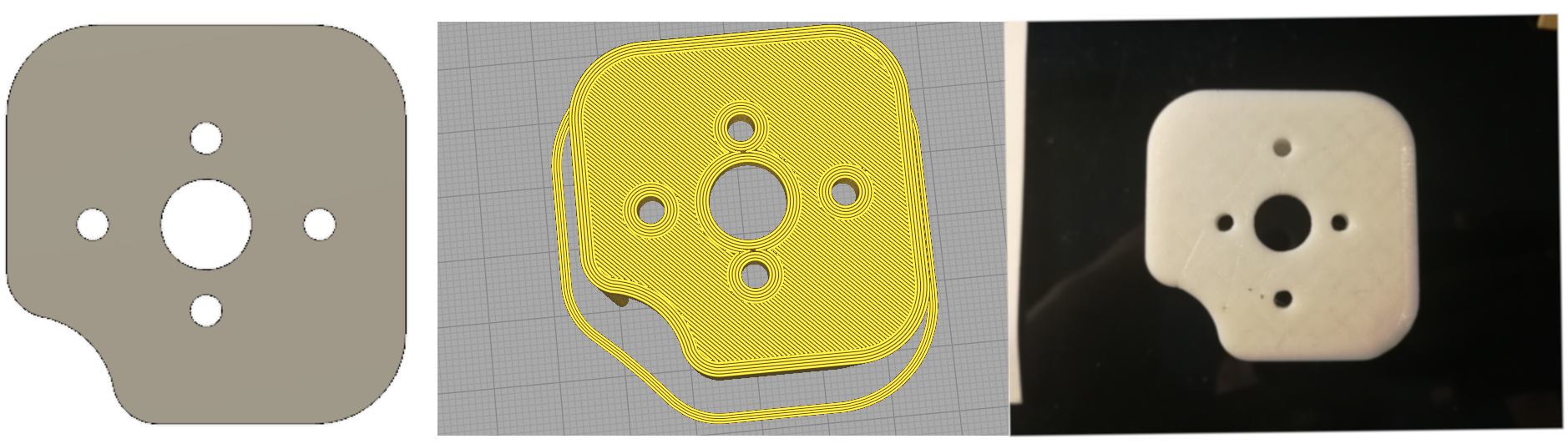

  2. Pas à ce que je sache, j'ai déjà fait des recherches à ce sujet, mais je n'ai rien pu trouvé, ce qui est étrange, c'est que je n'avais jamais eu le problème auparavant, je suis récemment passé à la nouvelle version de Cura, mais même le GCODE est (en apparence) bon, pour le vérifier, j'ai slicé la pièce, puis remis le gcode généré dans cura pour le vérifier. je n'ai pas observé d'inversion d'axe sur mon imprimante. J'ai aussi refait la pièce sur fusion, mais rien à faire, toujours le même problème
  3. d'où ce post sur ce forum, j’espérais que quelqu’un aillant eu le même problème puisse témoigner, et si possible m'explique comment il a résolu le problème
  4. j'ai bien vérifié, le STL est ok, le gcode est ok, le problème doit se situer au niveau de l'impression

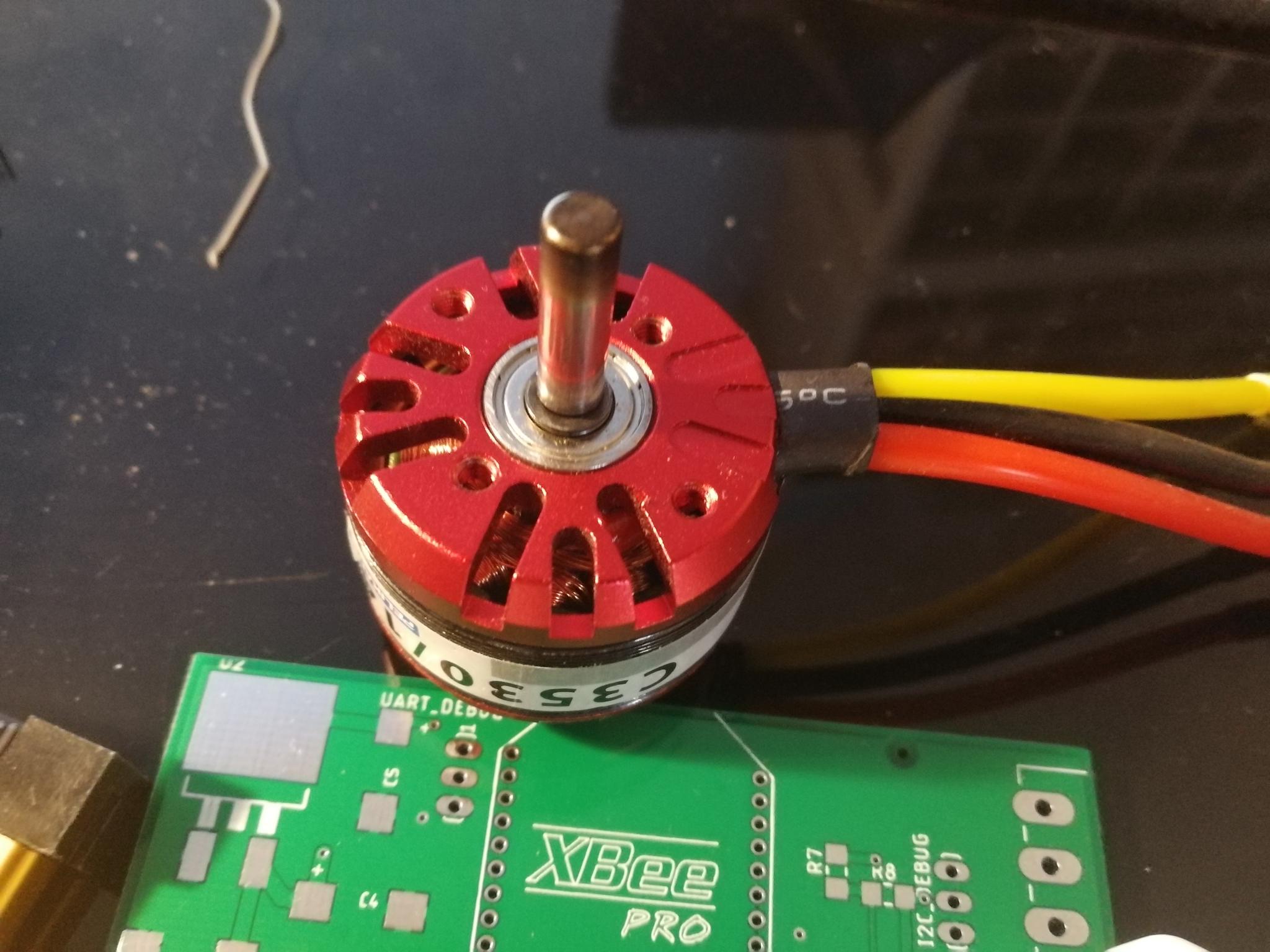

  5. Voilà un autre point de vue pour comprendre le problème, la pièce est une "coque" pour le moteur ci-contre
  6. merci ! Non, la pièce n'est pas retourné, la pièce imprimé est belle et bien différente du fichier STL
