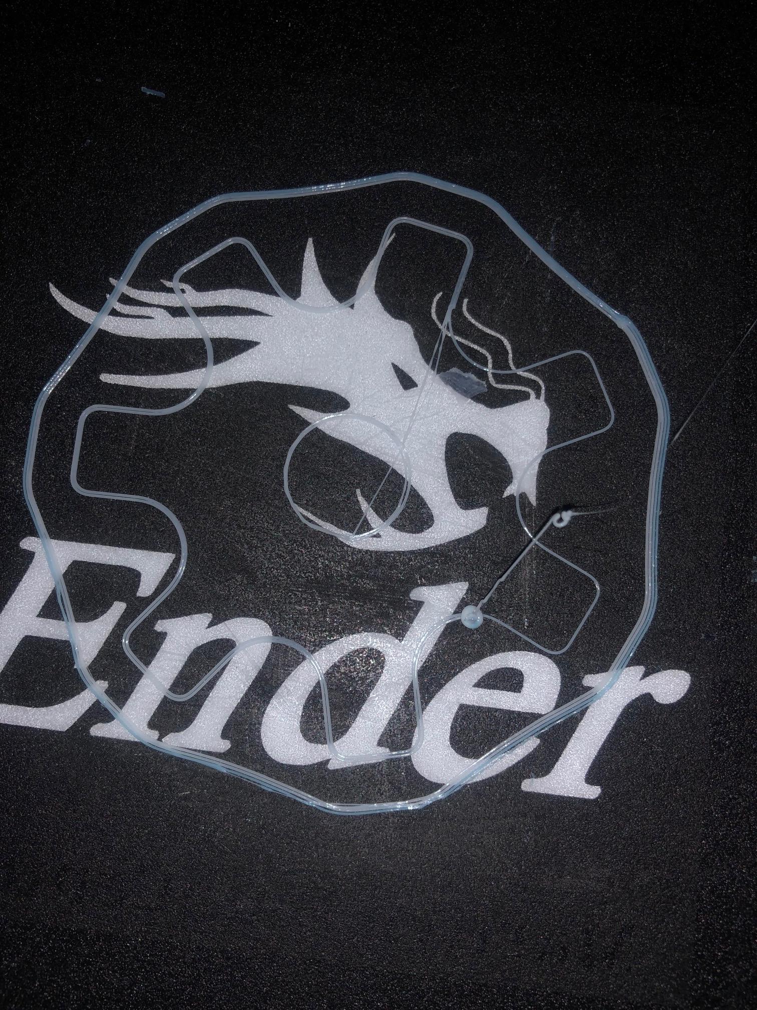

    Bon en fait, l'envoyer sur CURA via Fusion 360, sa a fonctionné qu'une seule fois. Après même soucis. J'ai essayer le logiciel Meshmixer @Zosso J'ai fait Analysis => Inspector et Auto Repair All Il ne m'a pas dit que j'avais des erreurs ou alors je sais pas ou regarder L'impression c'est bien passé, sauf à la toute fin, ou l'imprimante est partie vers le bas en continuant de faire défiler le fil au lieu de revenir en position 0. Auriez vous un bon tuto pour créer une pièce sur Fusion 360 et l'imprimer ? Je voudrais être sur de rien oublier avant de lancer l'impression Merci à tous
  5. Rius
    l'impression s'arrête
    Bonjour, J'ai refais un test ce matin, et au lieu d'enregistrer le fichier en STL, je l'ai envoyer directement dans CURA depuis Fusion 360 et sa a fonctionné. Je vais tester avec ton logiciel, je te tiens au courant Oui, j'imprime depuis une SD, je testerai si sa recommence. Je ferais d'autres tests ce week-end Merci

    Bonjour à tous, Je créé mes pièces avec Tinkercad et je n'est aucun soucis d'impression. Depuis peu, j'essaye de passer sur Fusion 360 pour pouvoir faire des objets plus complexe, mais je rencontre un soucis à l'impression. Je sauvegarde mon fichier au format STL et je le passe dans Cura. L'imprimante commence le travail et au bout de quelques secondes, elle s'arrête de bouger mais le fil continue de couler. Voilà ce qu'elle a fait J'ai essayé de faire un autre objet et cette fois si, le plateau descend de 5cm env et l'imprimante bouge très très très lentement pour aller au centre. Auriez-vous une idée ? Merci beaucoup Imprimante Ender 5 Cura 4.0.0
