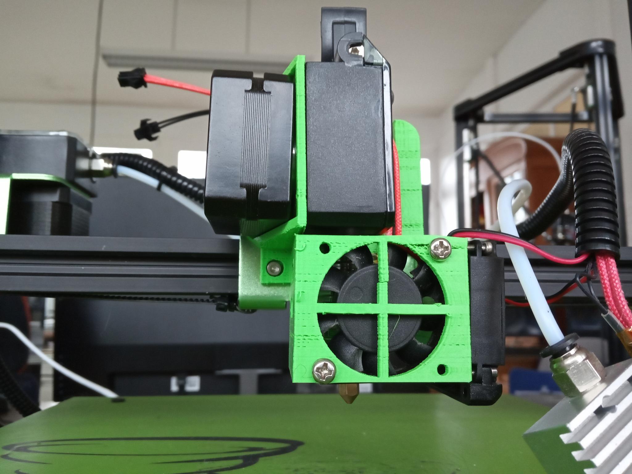

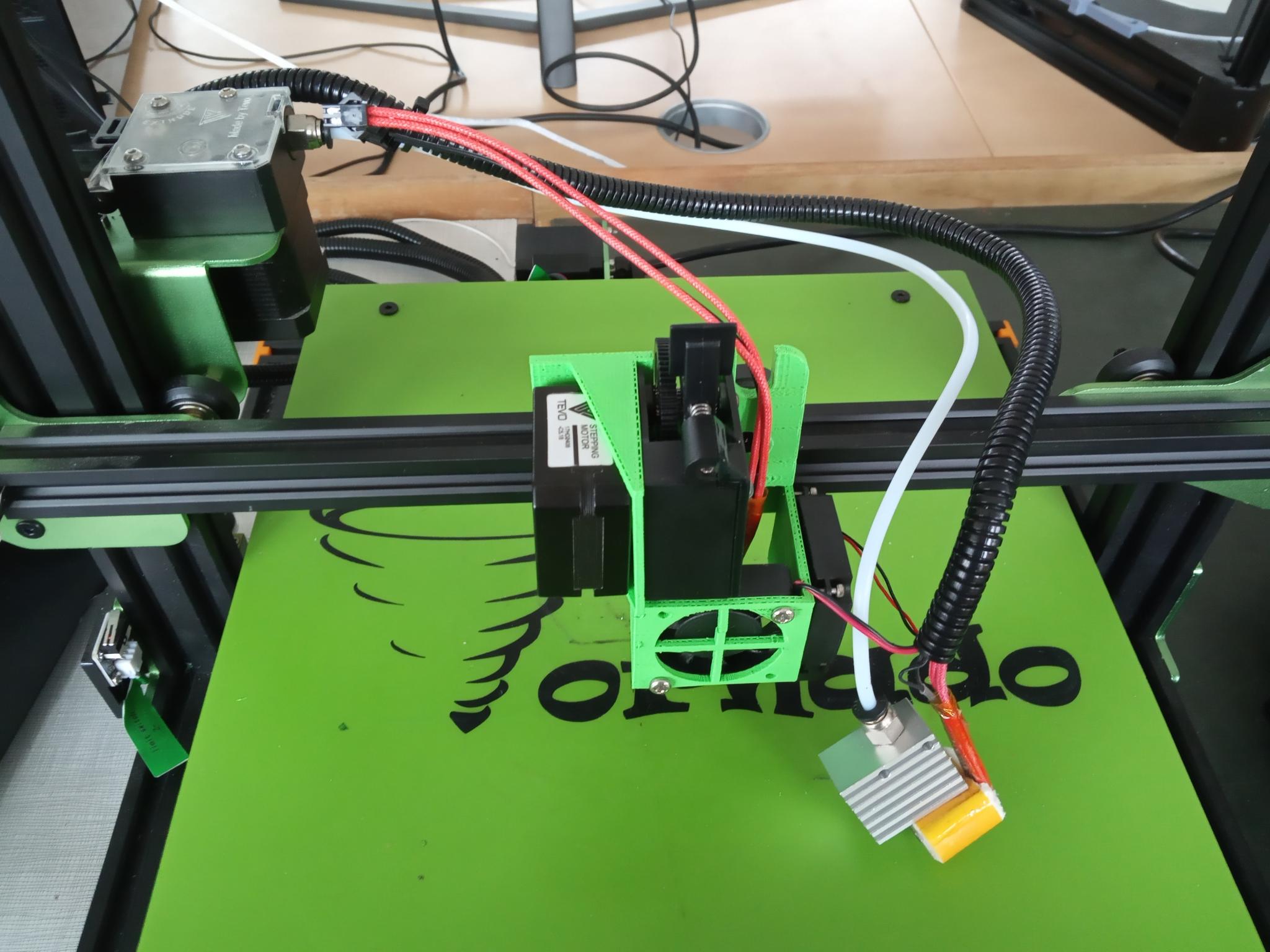

Bonjour, Désolé pour cette réponse tardive! On a commandé une petite chaussette en silicone (même si je pense sûrement refaire le support plus tard), du coup j'ai monté le tout rapidement. Il ne me manque plus qu'a raccorder le tout! je pensais trouvé des connecteurs pour ne pas a avoir a tout refaire s'il faut re-changer un jour. -

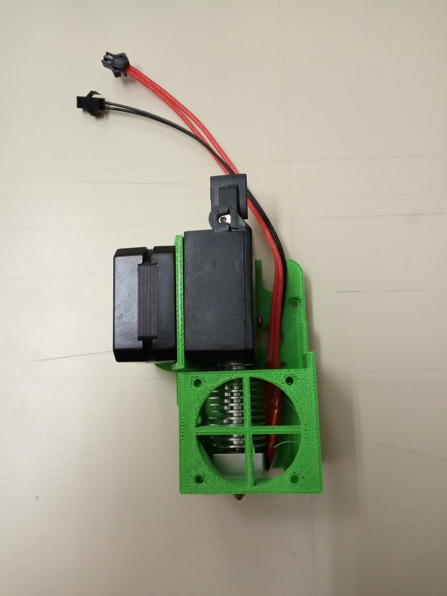

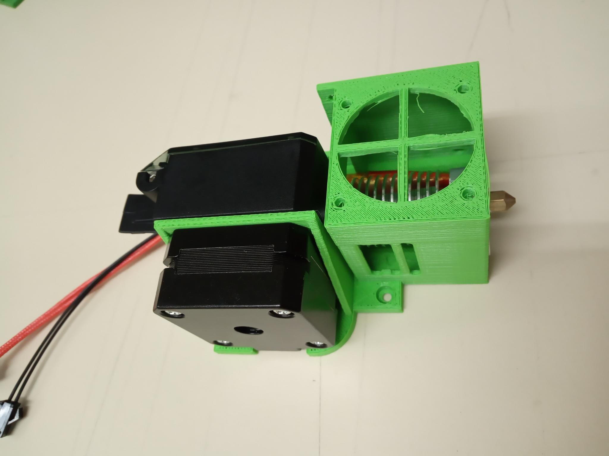

Bonjour, Alors j'ai regardé un peu ce qu'il se faisait et j'ai fini par trouvé celui-ci : https://www.thingiverse.com/thing:3246978. Parce que j'ai remarqué que les autres supports été toujours trop longs par rapport à ma tête, comme s'il me manquait un élément entre l'extrudeur et celle-ci. Je m'en suis donc inspiré pour en créer un personnalisé et pouvoir reprendre les ventilateurs d'origines de la tevo tornado. Voici quelques photos du support que j'ai réalisé, il faut encore que je le re-travaille, mais qu'en pensez-vous? Merci pour vos réponses! -

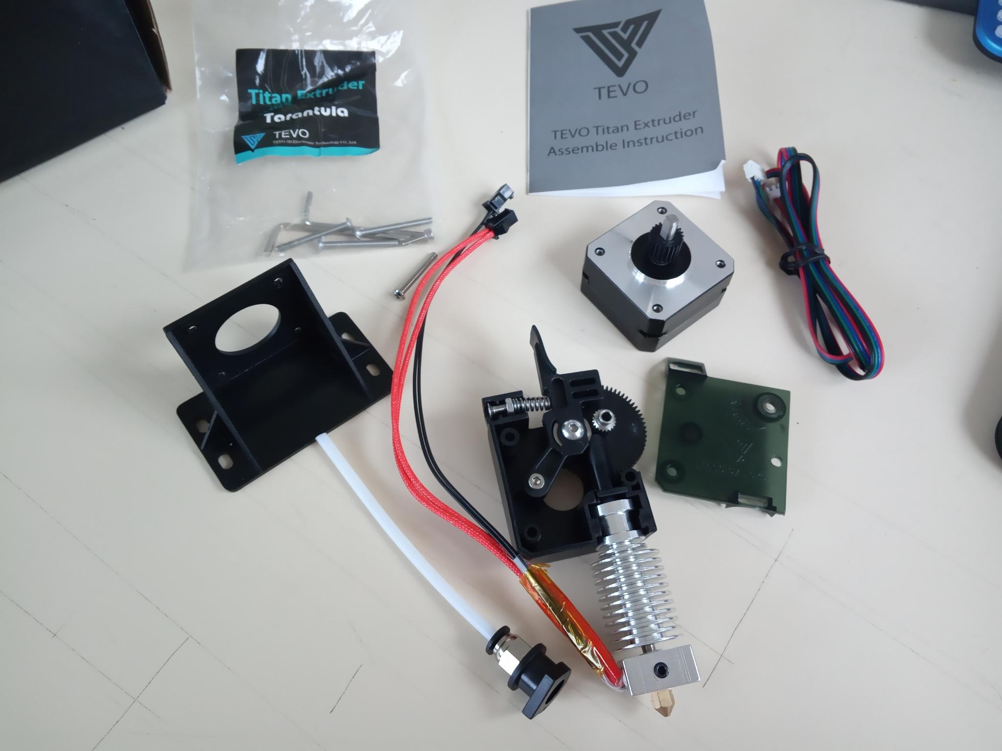

Bonjour, Je viens demander votre aide, en effet mon chef me demande de monter un titan extruder (tarantula) de Tevo sur une Tevo Tornado. Je vous joins la photo de l'extrudeur en question. J'ai parcouru le forum, recherché différentes pièces sur internet (thingiverse...) mais aucune ne convient à l'adaptation de l'extrudeur ou alors je ne sais pas y faire comme je débute en impression 3D. Y a t-il une façon d'adapter cet extrudeur sur la Tornado ou faut-il re-créer une pièce? Merci de vos réponses!
