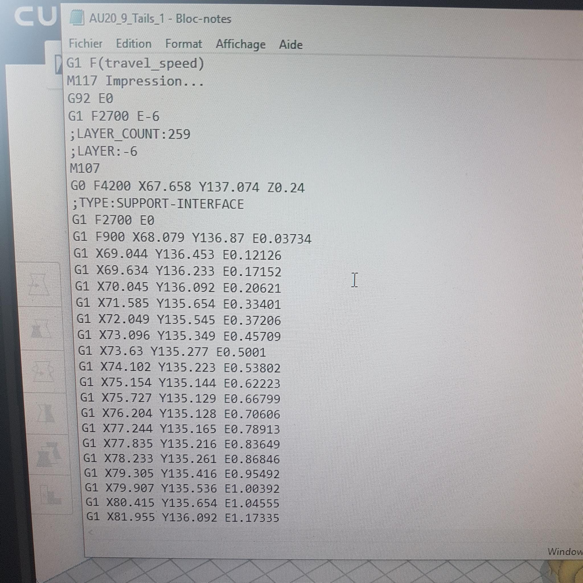

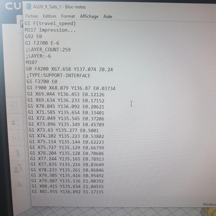

  1. Déjà merci à tous Le problème vient de la sculpture En effet ma sculpture étais trop petit sur les premières couches Donc très peux de débit Merci le problème est résolu après un agrandissement Merci pour votre aide

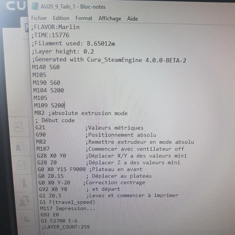

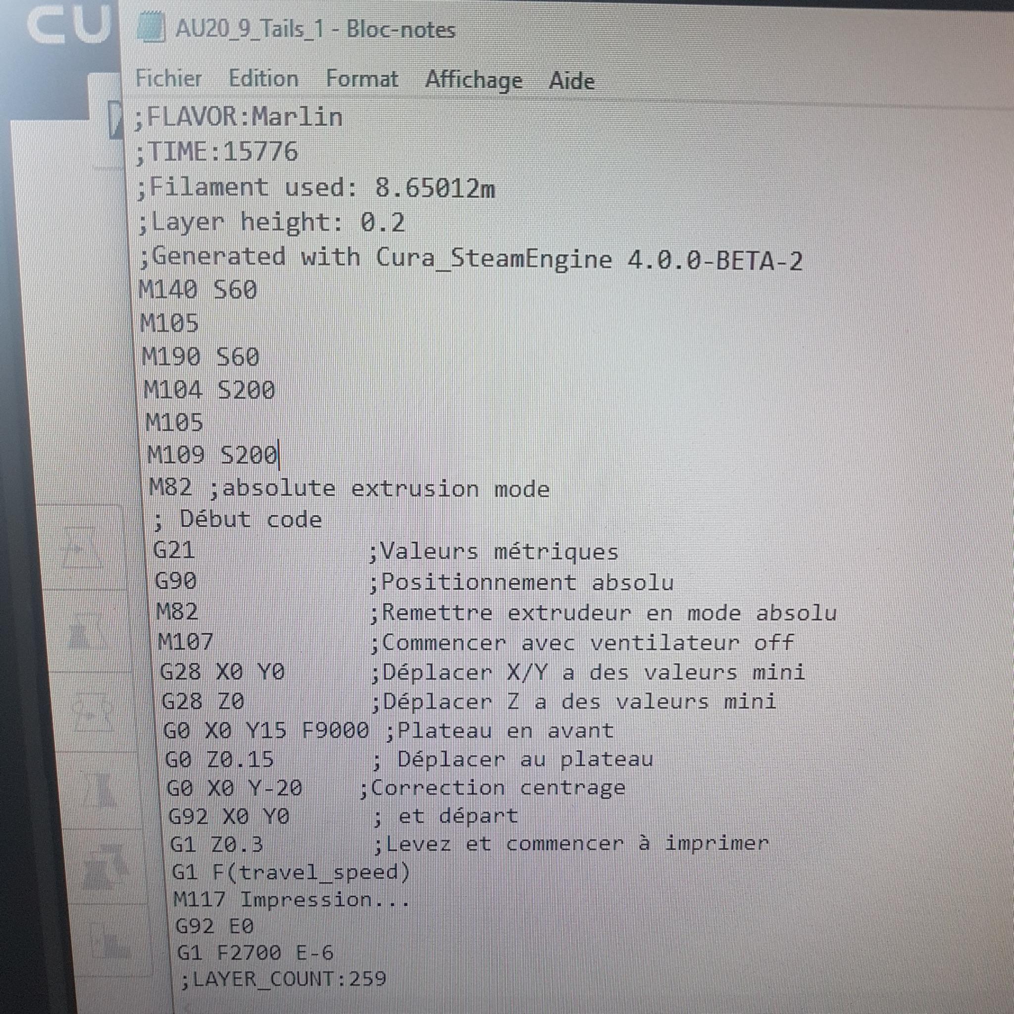

  3. Et la Le gcode départ Question ! Si on appel M82 deux fois c normal

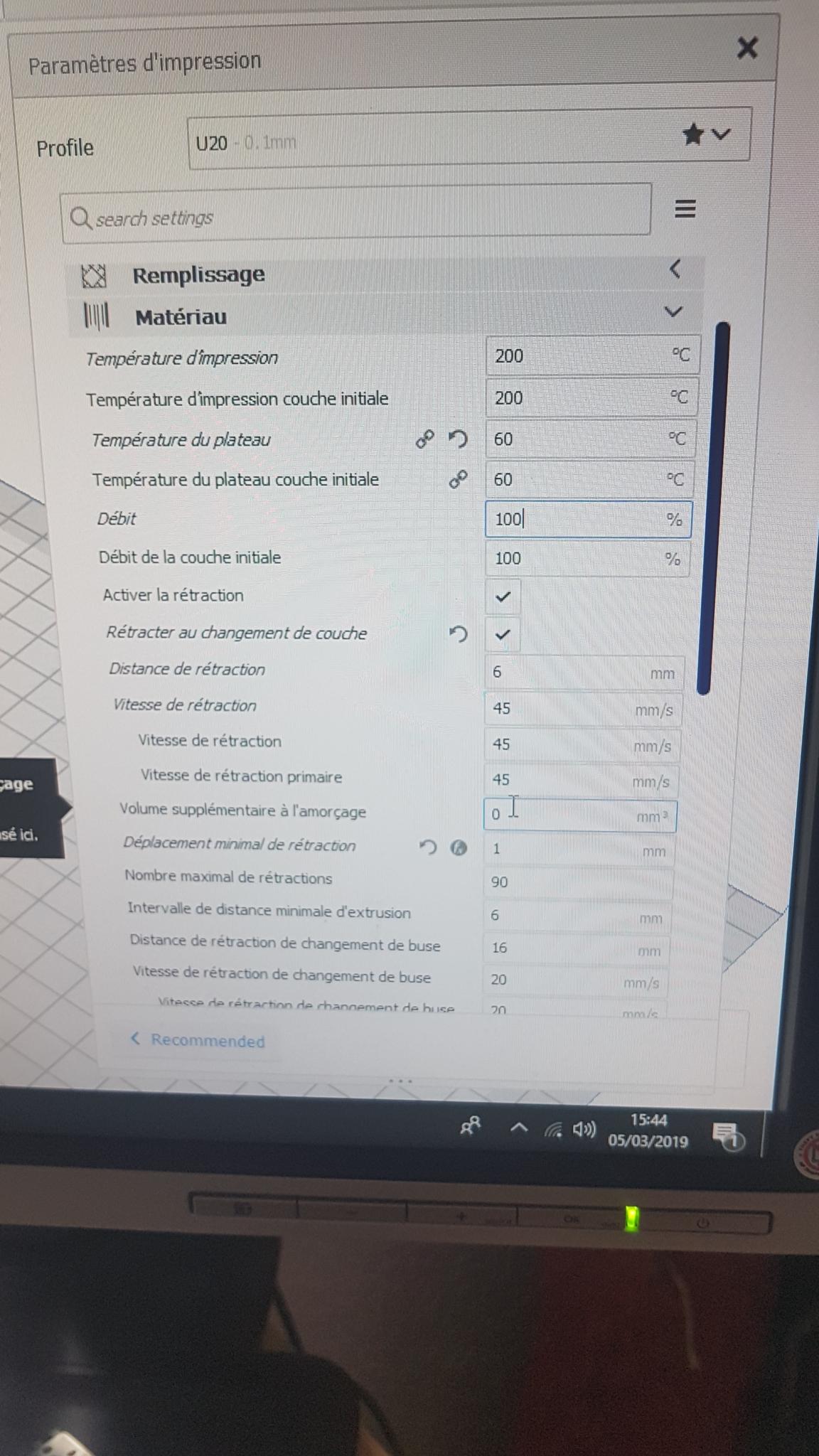

  4. Merci pour le conseil Donc voici
  5. Salut Malheureusement 100% Je viens de reboot le pc entièrement Avec un cura4 juste installé Bizarement l'extrudeur fais les rétractation mais pas l'avance Merci

  7. Bonjour Quand je lance une impression depuis la carte sd, si le fichier(.gcode) vient de cura, aucun filament ne sort de ma buse , avec un fichier d'origine (ex: dna.gcode) l'impression est bonne pas de problème Quand je parle d'origine je parle des fichier en natif sur la carte sd alfawise Merci pour votre aide C'est mon deuxième message mais le première n'étais pas sur le bon forum
  8. Bonjour Si cette réponse est pour moi Oui mon filament passe bien dans l'extrudeur Et imprime très bien le fichier d'origine Mais ne pousse pas le filament avec le fichier cura
  9. Bonjour voici mon problème J'ai une alfawise u20 les gcode d'origine marche très bien mais voilà quand je lance un gcode sur ma sd qui vient de cura Là plus de filament qui sort Pas de bruit anormal juste l'extrudeur qui vais des aller retour Merci pour votre aide
