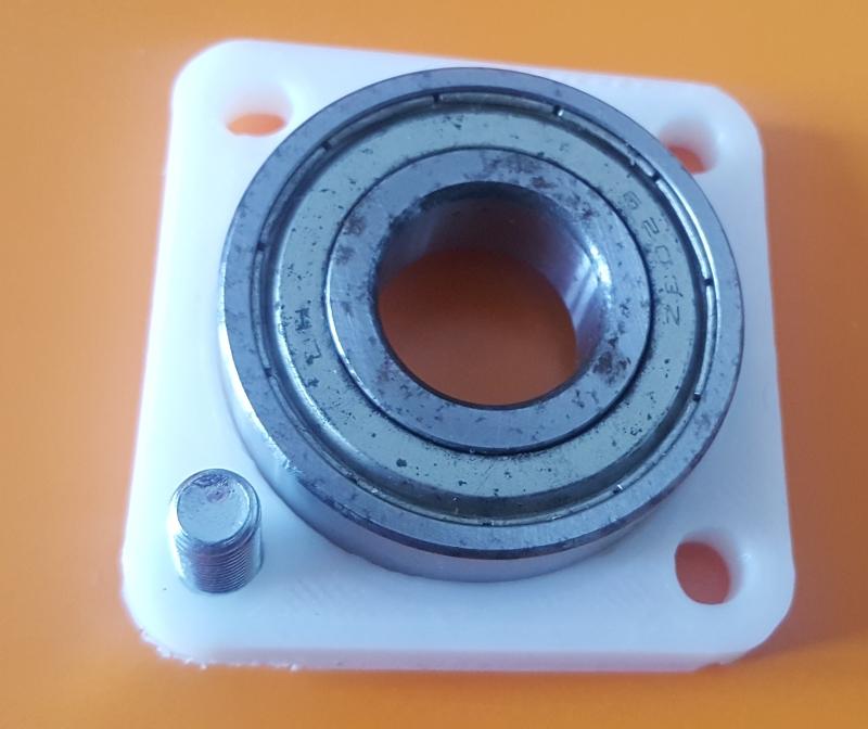

  1. Bonjour, Après quelques impressions d'essais avec du PLA, j'en suis à me poser des questions sur l'impression avec une Alfawise U30. 1) Sur l'écran de la machine, à la rubrique settings, on trouve les spécifications suivantes : Vmax X (mm/s) =200, Vmax Y (mm/s) = 200, Vmax Z(mm/s) = 5, Vmax E (mm/s) = 25 Vxy-jerk (mm/s) = 20, Vz-jerk (mm/s) = 0.4, Ve-jerk (mm/s) = 5 C'est quoi le jerk ? Quelles relations avec les vitesses de déplacement ? Comment les paramètres du setting sont gérés dans Cura ? 2) Le temps d'impression calculé avec Cura est bien repris sur l'écran de la machine en début d'impression mais il est toujours très optimiste. En réalité il faut compter environ 50% de temps en plus. 3) Mes 1ères réalisations sont propres même avec des couches de 0.2mm et une vitesse d'impression de 80mm/s, mais malheureusement, je constate que la précision mécanique n'est pas vraiment au rendez-vous. Exemple : Sur la photo jointe on voit une pièce carrée de 50x50 mm qui fait bien 50x50 mm (à 0.1 près), mais les cercles sont "ovales". Les valeurs en Z sont bonnes.Pour mettre dans son alésage un roulement ayant un diamètre extérieur de 40 mm, j'ai du imprimé avec un diamètre théorique de 40.5 mm sur le modèle CAO donc environ 0.5 mm de faux-rond sur l'impression. Idem pour les trous des vis de fixation : 6.5 mm pour des vis de 6 mm et ça force encore. Ce défaut est visible à l’œil nu. J'avais déjà constaté ce phénomène en voulant imprimer les pièces d'un différentiel de voiture à partir d'un fichier stl trouvé sur le net. Aucun trou était rond, ce qui est plutôt gênant pour des engrenages. C'est d'autant plus dommage que la dentition des pignons paraissait réussie. Carlos78
