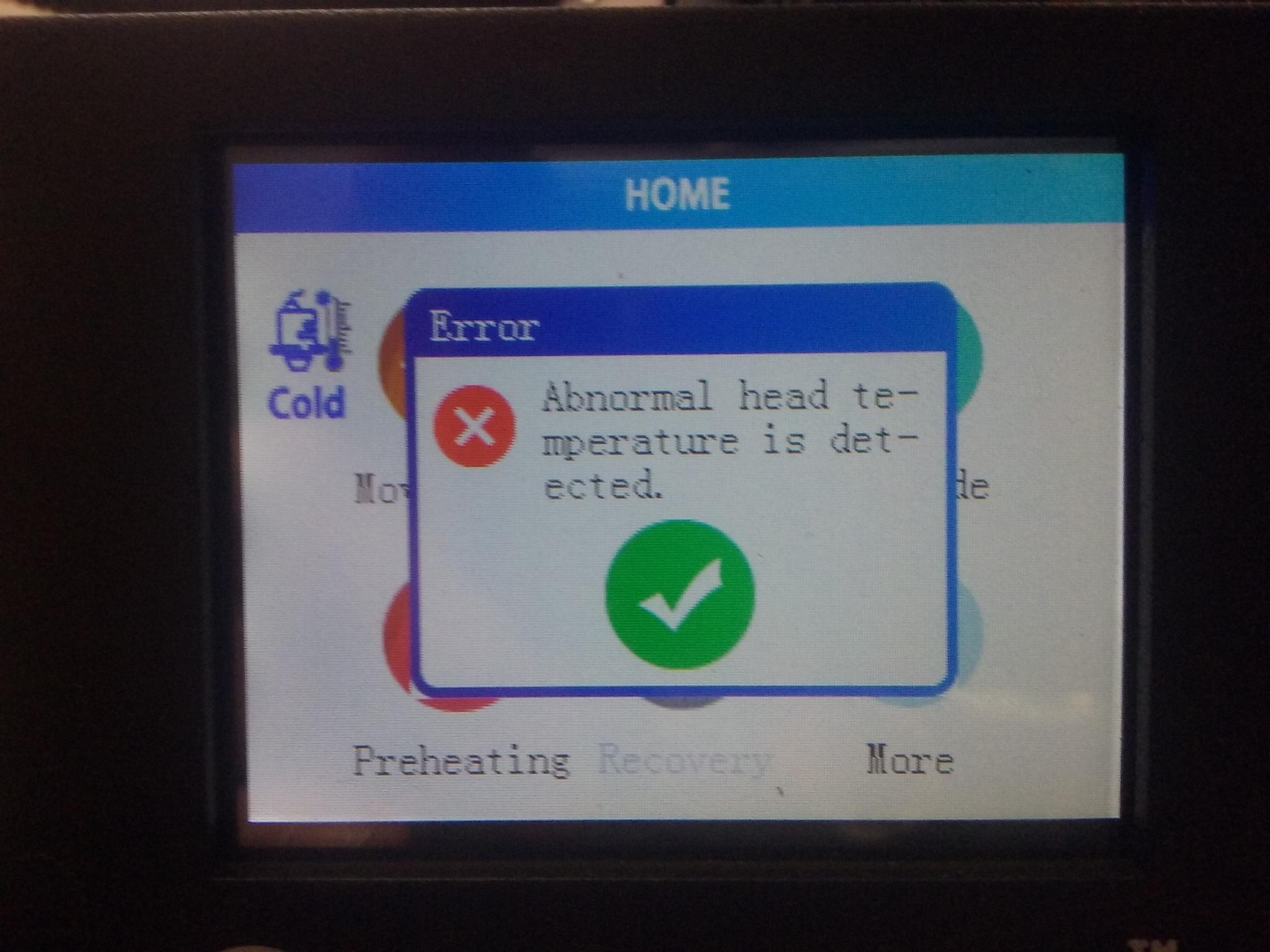

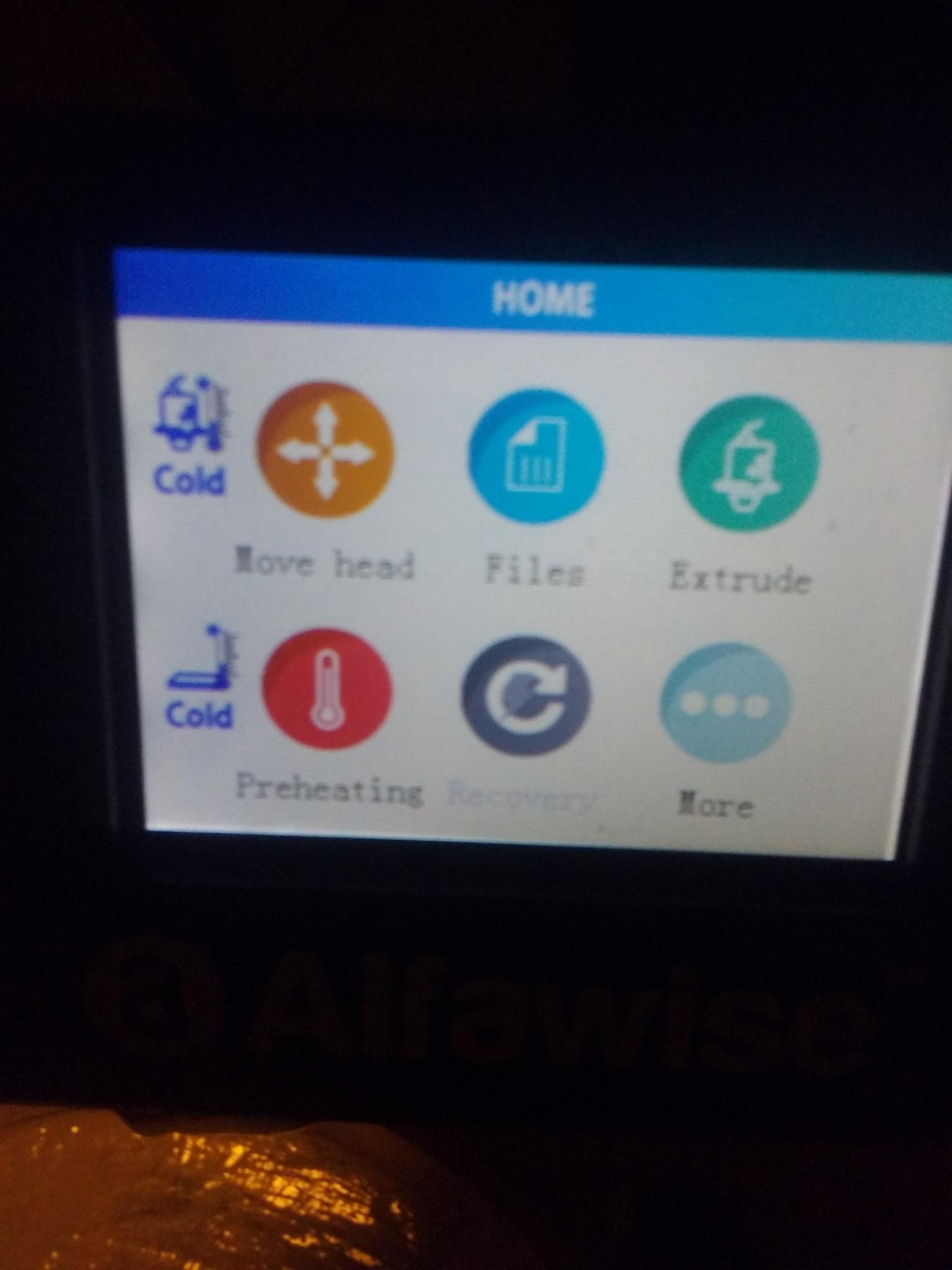

699 visualisations du profil

  1. bonjour j'ai des nouvelles pour mon problème le problème c’était la carte mère , j'avais commander chez gearbest j'ai essayer et sa marche et OVN PHOTO ma dit qu'il m' en enverrai je l'ai reçu après une joie de courte durée car celle de OVN PHOTO la carte ne reconnait pas l’écran tactile il s'allume mais les touches ne fonctionne pas et celle de gearbest quand je fait les origines en x et y elle se déplace vers les butées et ne s’arrête pas elle force sur les axes il faut que j’arrête la machine j' ai essayer ma première carte les buttées fonctionne et l’écran fonctionne si une personne connait une solution pour réparer mes carte mère je suis preneur merci voila leur réponse Le vendeur OVN PHOTO SP vous a écrit un message :"Bonjour, Je suis votre service Cherry , je vais vous aider par le plus efforts jusqu’à votre problème est résolu. Je suis vraiment désolée , mois. Pour économiser votre temps, je vous donne 2 propositions: 1 Vous pourriez le garder , nous pouvons vous rembourser 10-99euros de votre commande ,puis vous pourriez acheter un autre modèle. 2.Nous vous conseillons de faire une réparation dans un magasin local, puis nous allons vous rembourser des frais de réparation Nous souhaitons que les propositions puissions vous aider , Lequel vous préférez ? Nous allons respecter votre choix. ATTENTION: Après la réparation , c’est impossible de fonctionner comme un neuf. En attendant de votre réponse avec patience. Cordialement." que ferez vous a ma place merci
