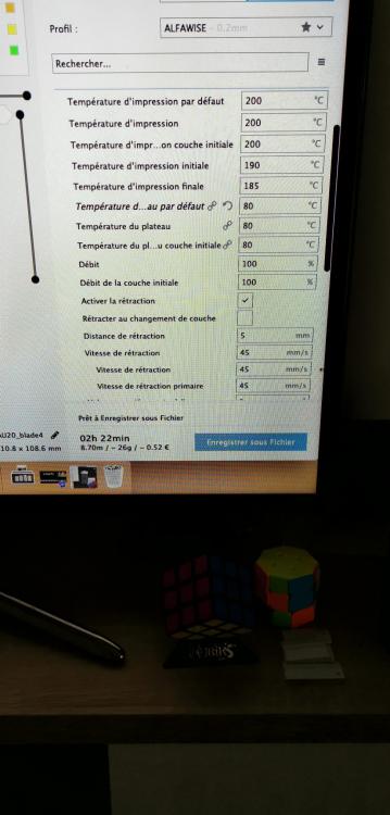

  1. Ok pou le bed je vais réduire et oui la ventilation est activée.

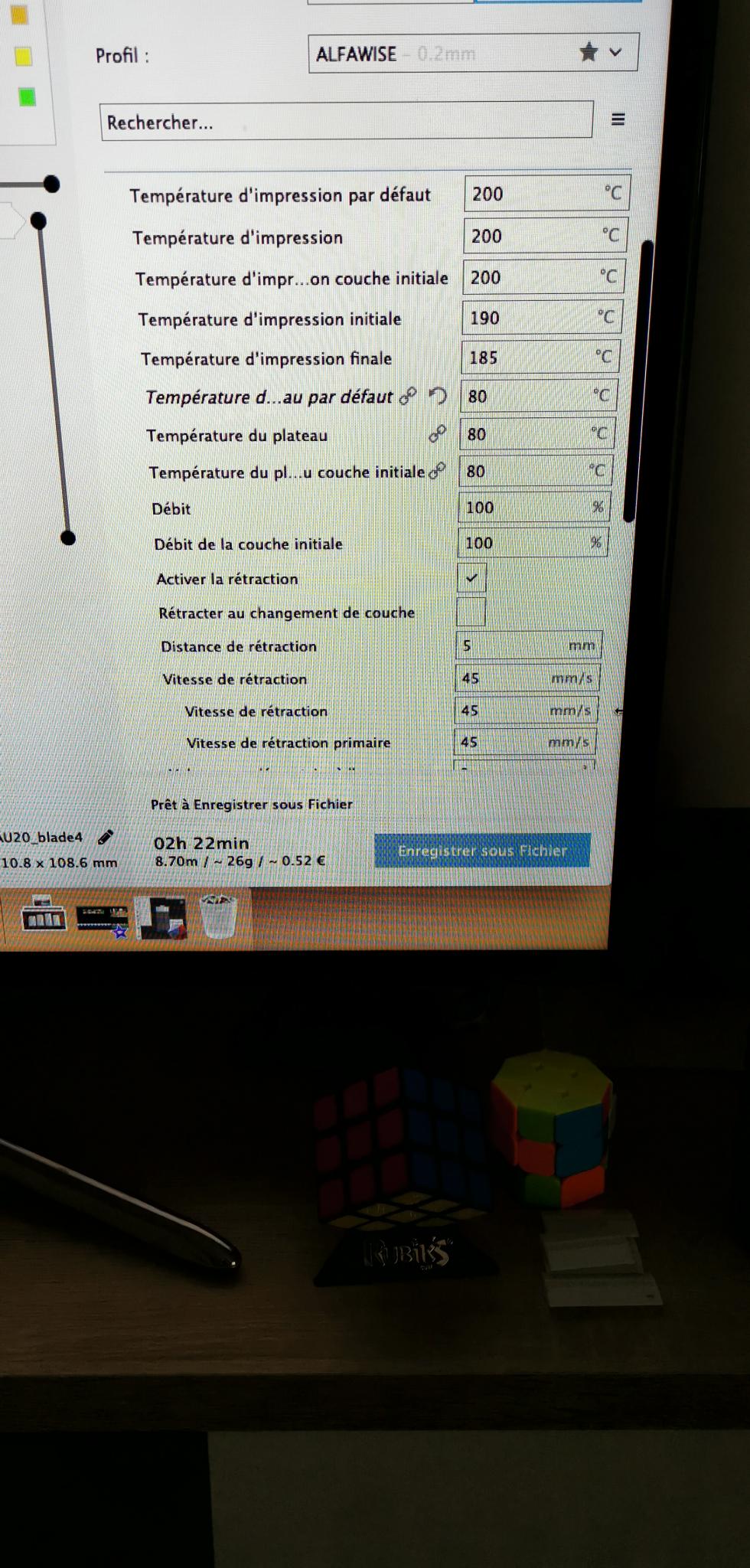

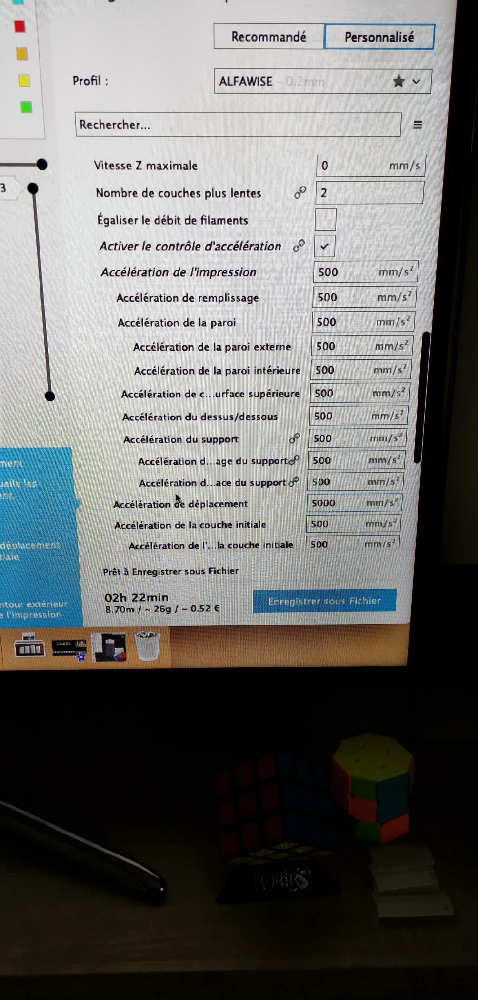

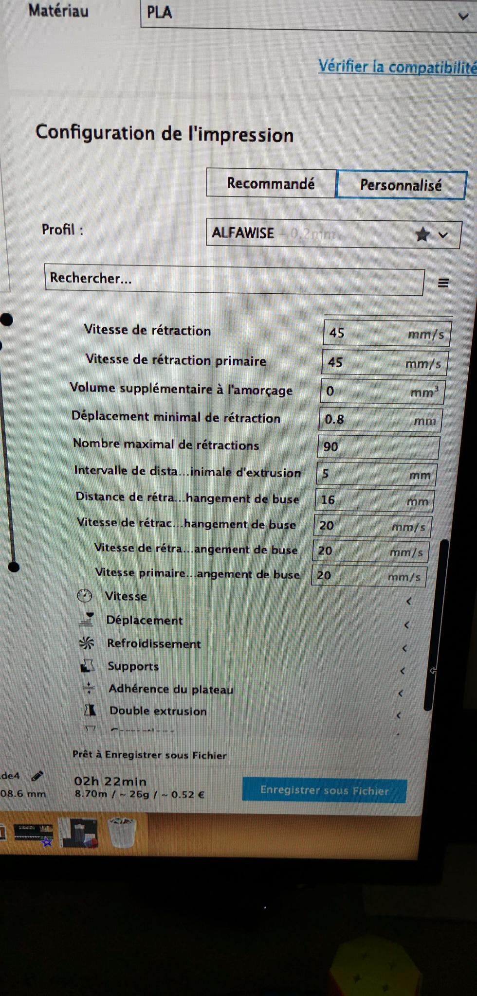

  2. je vais recopier le reste car j ai atteint la limite de téléchargement T°200 le lit est a 80° vitesse de retractation 45

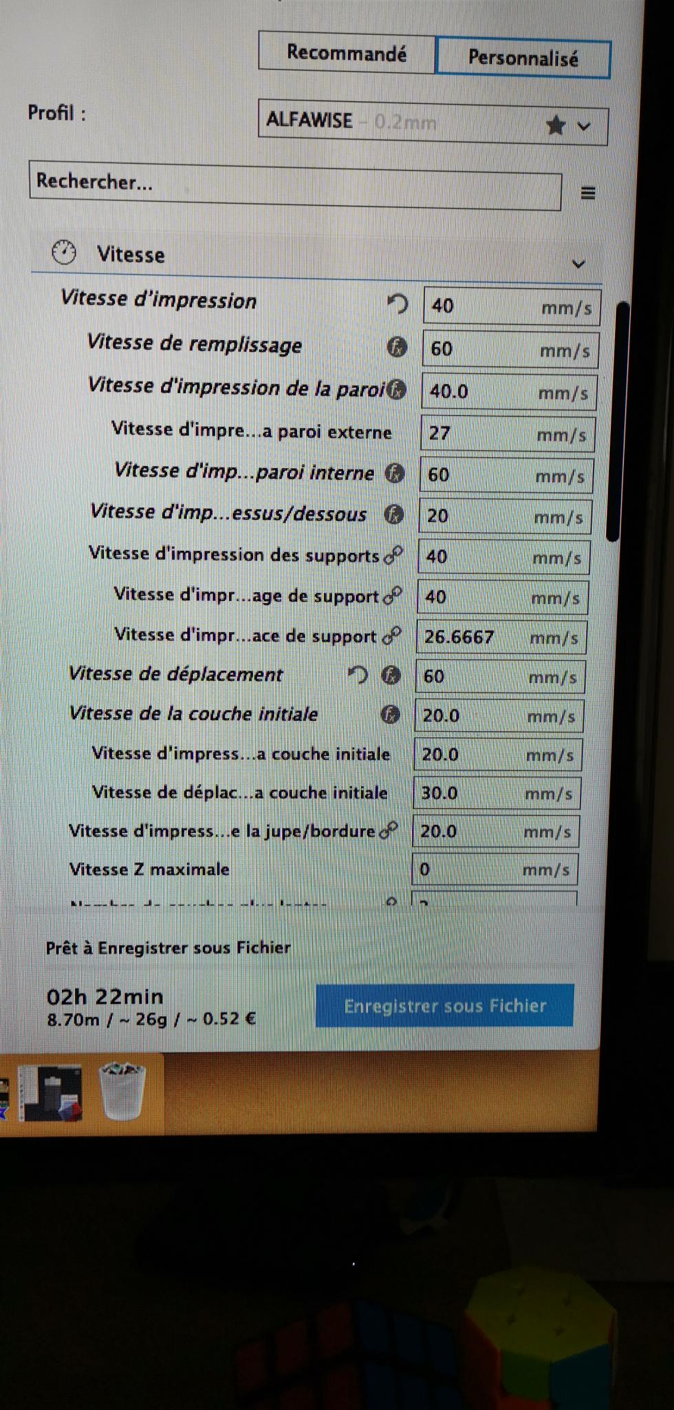

  3. ok bin desolé du manque d info... voici quelques photos des paramètres dis moi si c 'est suffisant. j utilise du pla et j ai pas d autres couleurs.

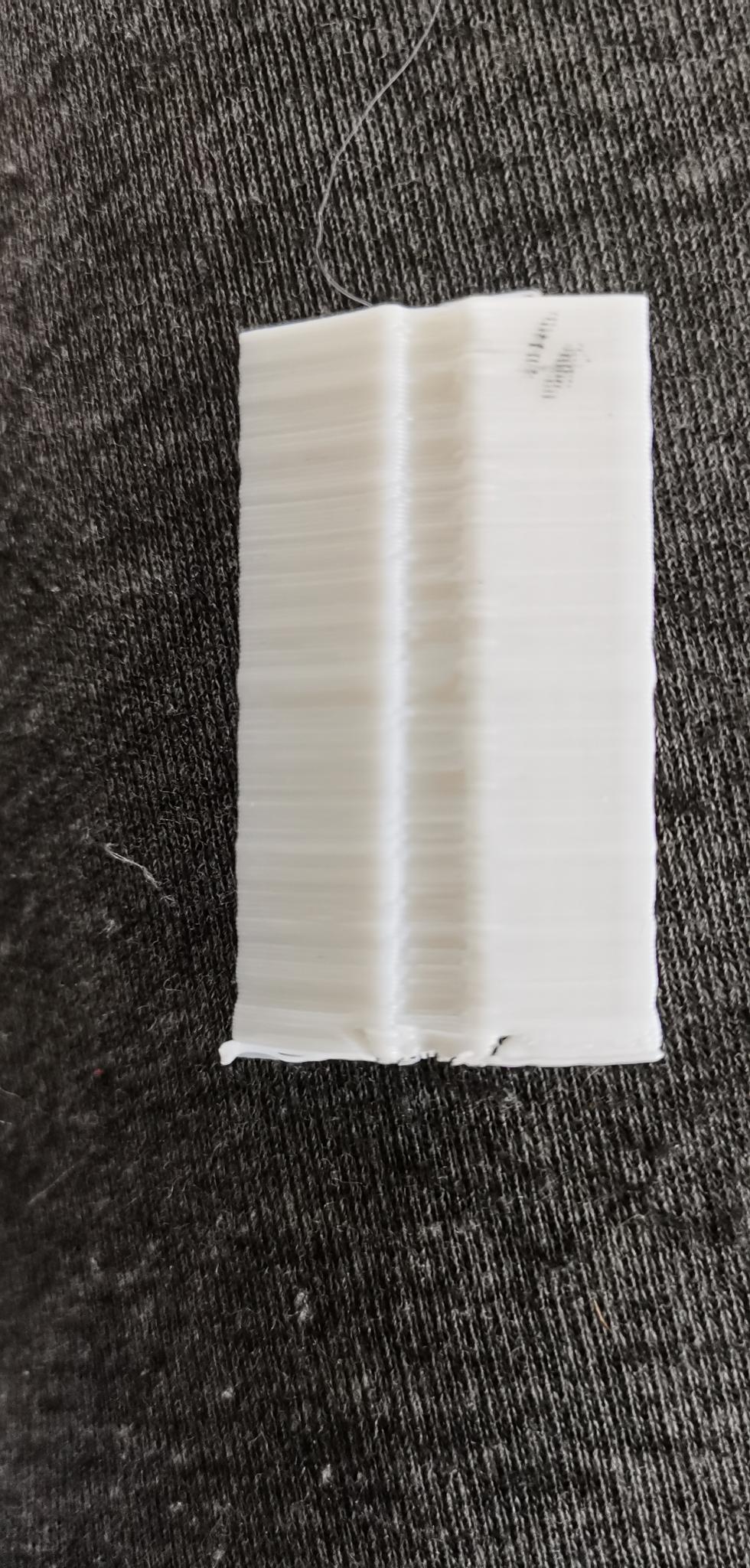

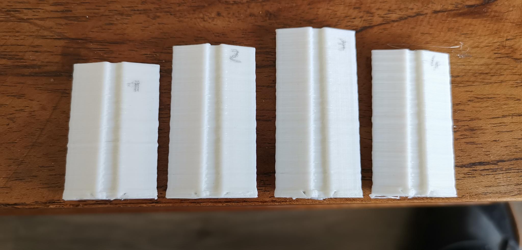

  4. voici le teste 2 realisé en comblant le vide, le test 3 en ayant deplacé mon imp pour un endroit plus stable et le 4 en ayant fait un check up complet j ai l impression que ca va mieux...

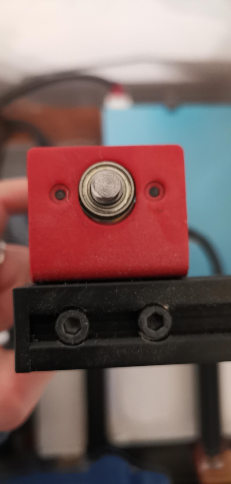

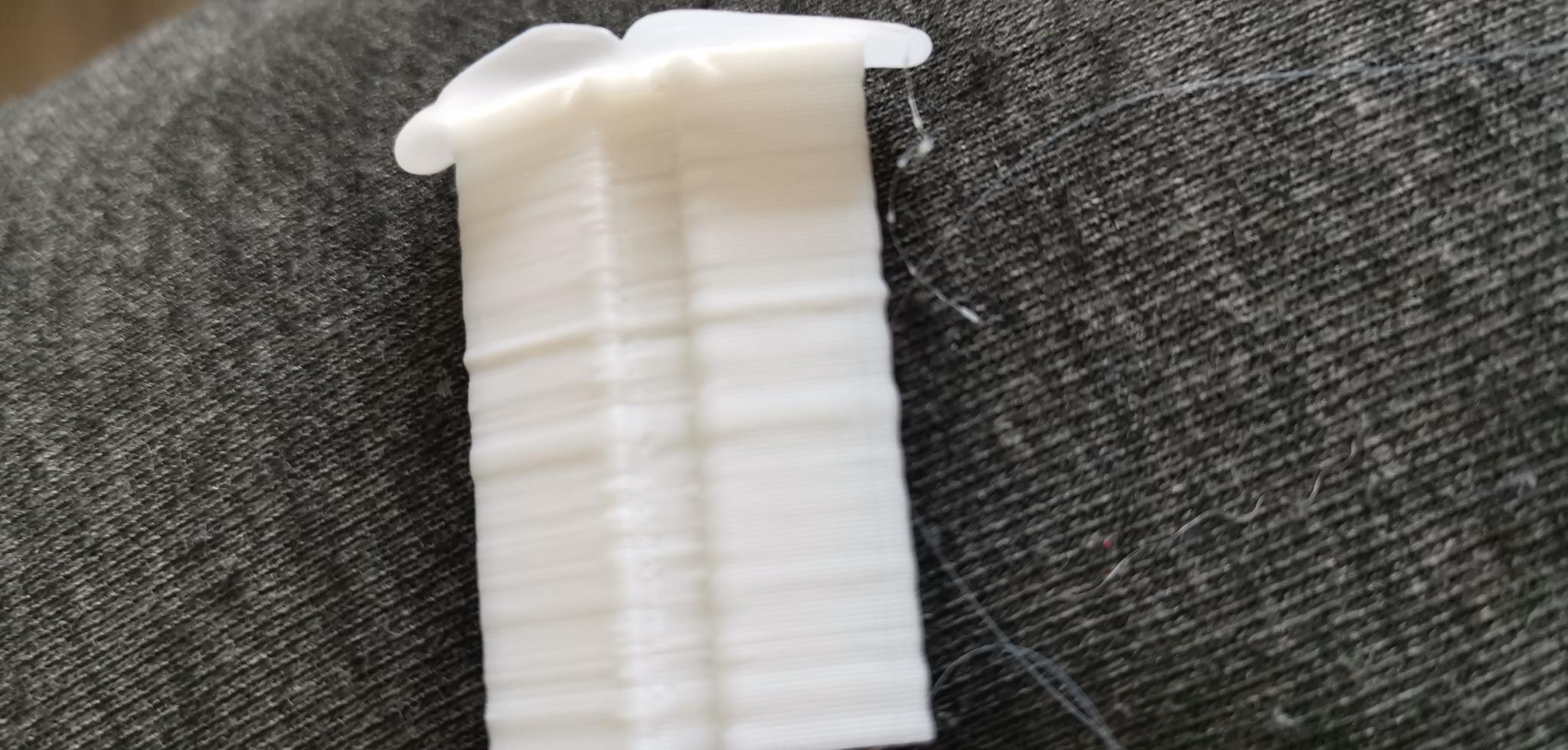

  5. Bonjour a tous j ai parcouru le forum sans trouver ma reponse donc je me permet de la poser ici.(peut etre que les termes employés sont pas bon veuillez m en escuser) Je possède depuis peu une alfawise U20 et je rencontre un problème de boursouflure au niveau de mes impressions le truc c'est que je suis quasiment sur que ces boursouflures arrivent au même endroit sur différentes impressions. je vous met une photo (photo1) .En cherchant un peu sur le forum il y avait un début de problème similaire mais sans suite avec comme cause possible (photo2). pouvait vous me dire si effectivement ça peut être ça ou éventuellement autre chose et comment le corriger. merci de votre aide
