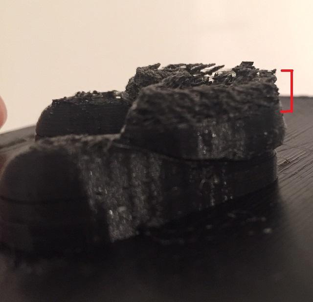

  2. Bonjour, désolé pour le temps de réponse mais vu que ça avait bien fonctionné en qualité standard j’ai abandonné... pour repondre à la question, oui du coup l’extrudeur claque et plus rien n’en sort. Pourtant la buse ne semble pas bouchée.
  3. Merci pour ta réponse @fdorful Y a-t-il un moyen pour que ça ne se produise pas ? C'est quand même étonnant que ça fasse ça uniquement en imprimant en "haute" qualité et, qu'à chaque tentative, le phénomène se produit au même moment !#?$
  4. Bonjour, Novice dans l'impression 3D, je viens vers vous car j'ai un problème d'impression sur certaines pièces lorsque j'imprime en qualité "fin" (en "rapide" ou "standard" aucun problème) : au début tout se passe bien puis arrive un moment ou ça commence à être n'importe quoi puis ensuite plus rien ne sort (les ventilateurs fonctionnent bien), voici les paramètres d'impressions (en changeant seulement la qualité ça s'imprime bien) : - fil PLA Chromatik (chauffé à 210°C) - remplissage renforcé (33%) (j'ai aussi essayé en rempli à 17%) - supports pour impression sur les parties touchant le plateau - utilisation du palpeur - amélioration de la surface d'adhésion Ci-dessous une photo des deux pièces qui se sont mal imprimées : Est-ce que vous avez une idée de quoi ça peut venir (d'autant plus que jusqu'à présent je n'avais jamais eu de souci dans cette qualité) ? Je vous remercie par avance.
