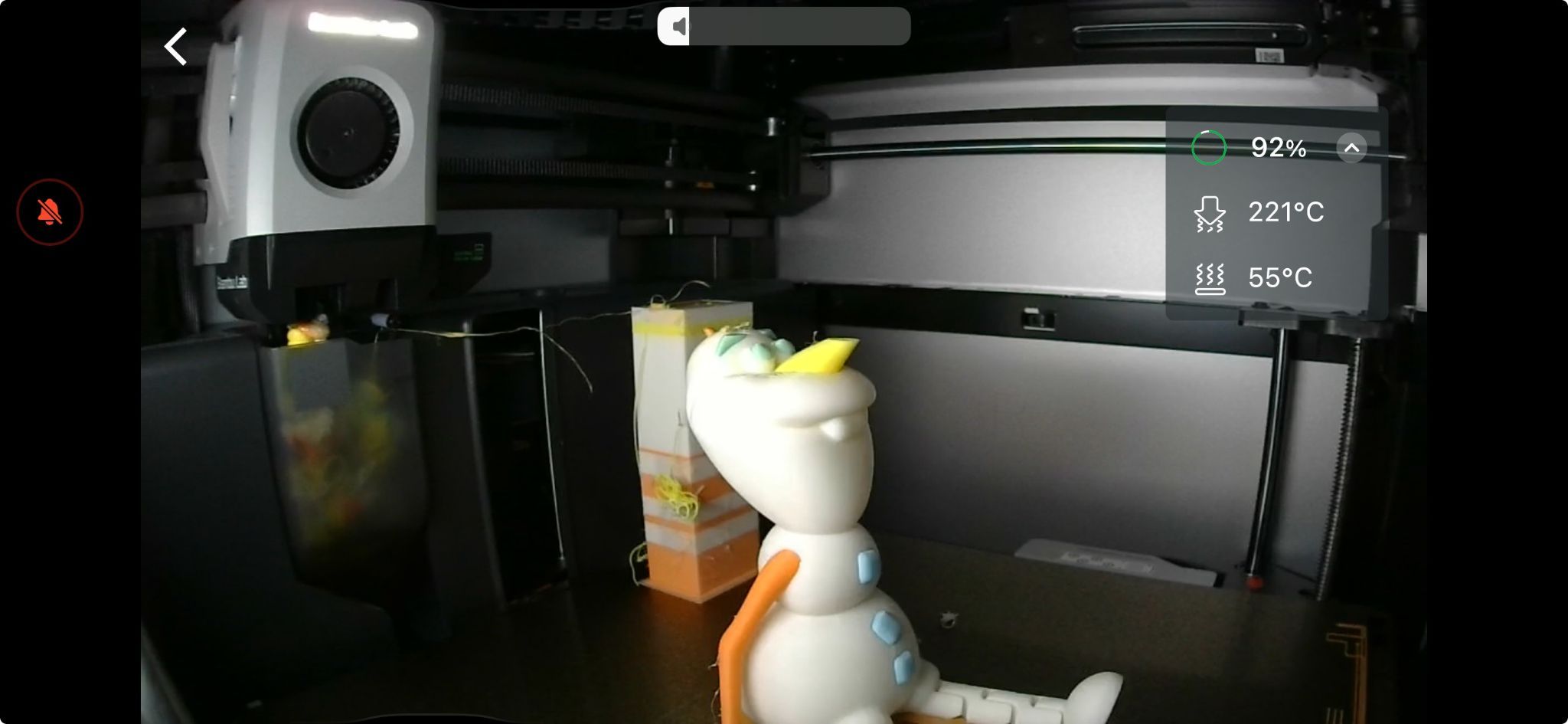

Salut à tous, J’ai réalisé une impression de 13 heures d’un Olaf pour la déco du sapin. Pendant l’impression, j’ai remarqué des remontées d’erreur au niveau de la zone d’éjection des bouts de filament lors des changements de température. Comme vous pouvez le voir sur l’image, le filament reste coincé. Cependant, je n’ai pas rencontré ce problème au début de l’impression, ni sur les autres impressions que j’ai réalisées. Sur celle-ci, le problème s’est produit une dizaine de fois. À votre avis, d’où cela peut-il venir ? À bientôt !

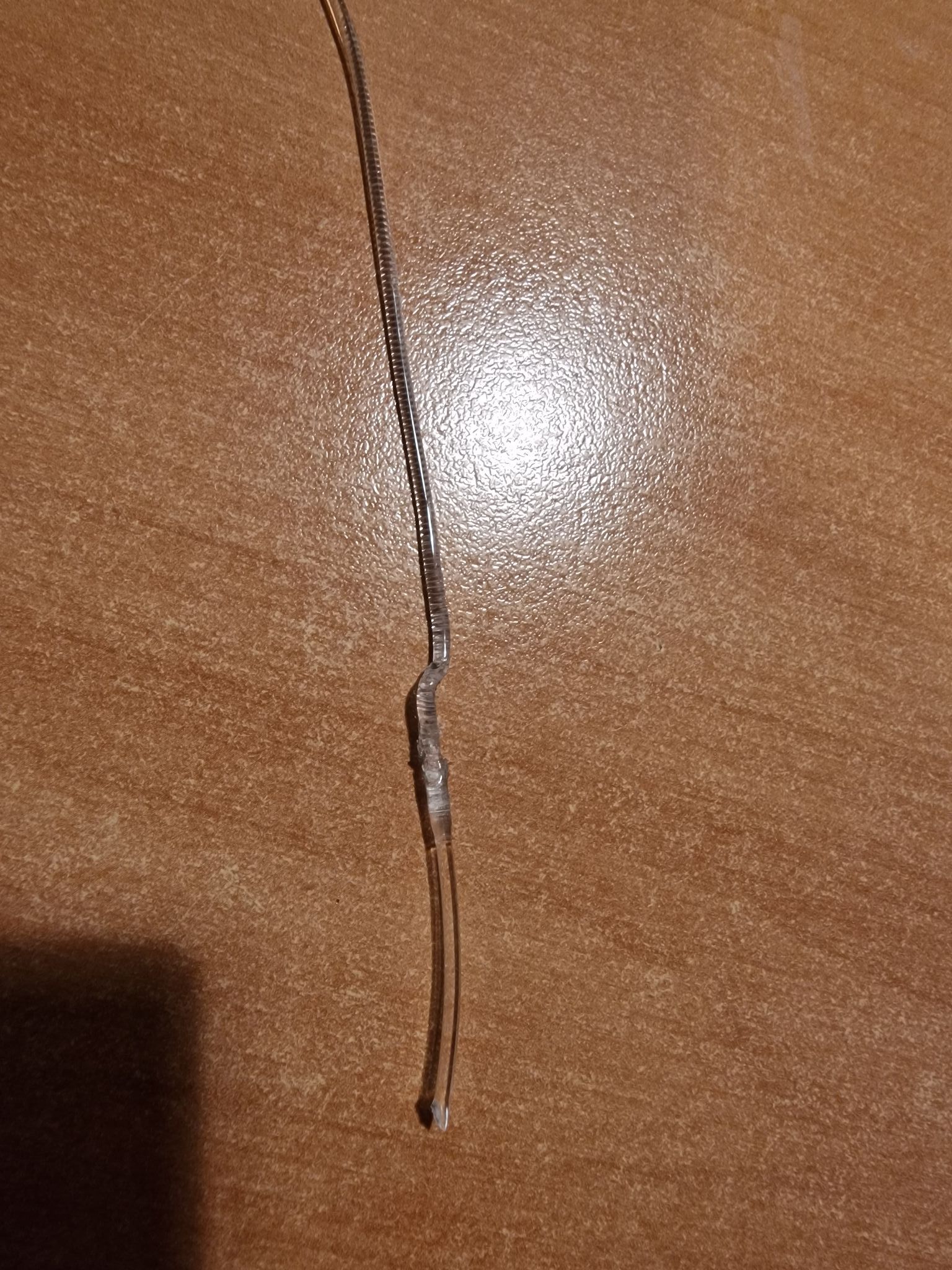

Bonsoir à tous, J'ai décider de relancer ma petite ender 3 pro que j'avais mis de côté suite à l'achat de l'anker m5 mais voila petit soucis lors d'une impression le tube ptfe c'est boucher ou a fondue au niveau de la partie vers la buse. Je vais en profite pour le changer, il était d'origine. Je aurai bien donner un peu jeunesse avec le cr touche de chez crealite, J'aurais besoin de vos retour pour savoir cela vaut le coup ou pas ? J'ai une carte 4.2.7 seul modification effectuer A bientôt Merci pour vos retour

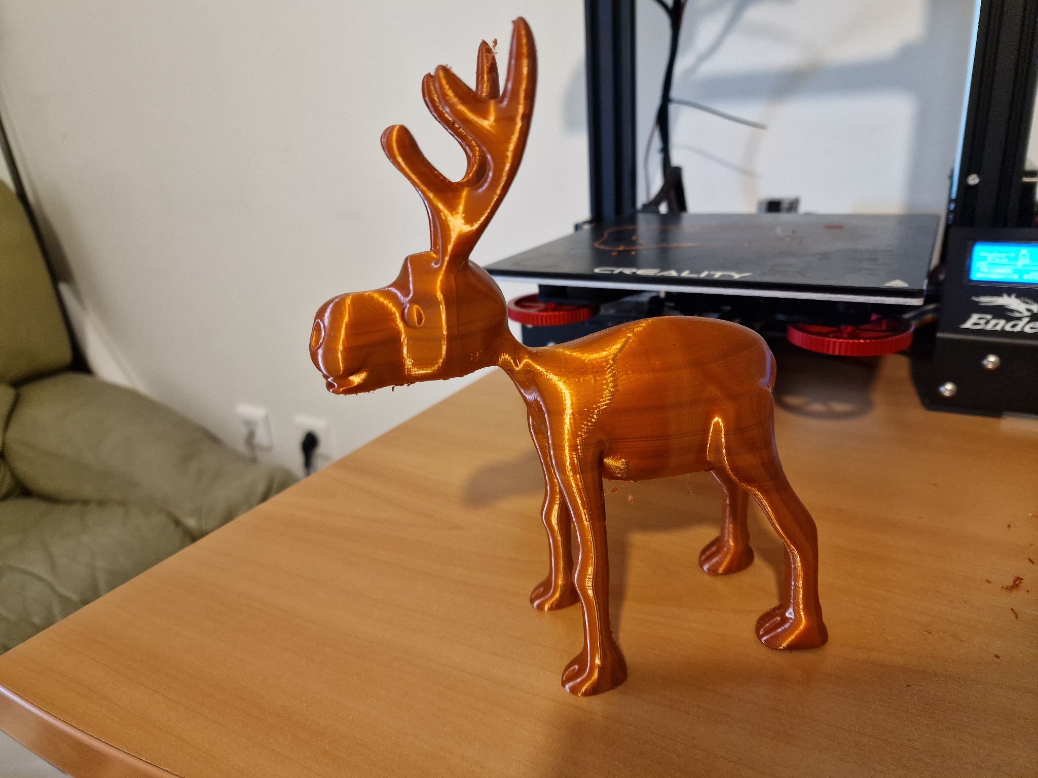

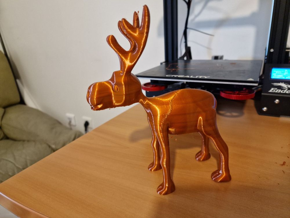

Bonsoir à tous, Merci pour vos réponse, pour le renne, j'ai utilisé cura 5.2.1. Je vais approfondir les réglages. J'avais un doute sur la température de buse aussi, elle chauffe au max à 260 alors que les preco pour le filament sont entre 250 et 270 et je me suis dit que cela veniat de la. mais le problème intervient après les premiers couche ( je crois à la 4). je vais regarde la buse mais j'ai imprimé derrière le test avec le filament cuivre et j'ai pas eu se soucis. petit question qui n'a rien avoir avec mon problème, vous retraité comment vos impression après pour le donner un aspect lisse et propre ? -

Bonjour à tous, Ayant un peu plus de temps j'ai relancer un peu l'impression 3d. J'aurais besoin de votre avis sur un default et un problème rencontré sur deux impressions : - Le premier corresponds à une impression d'un rennes en couleur cuivre (cf la photo), j'ai une ligne qui qui c'est créer du bas de la jambes gauche jusqu'au dos, ça lui fait un comme une cicatrice ( température d'impression 240 et température du plateau 70) - Mon deuxième problème est apparu leur de la tentative d'impression d'un filament transparent matériau GlassBend de la marque Dailyfil, il s'écrase au niveau de la roue d'entrainement cf la photo. est ce qu'il y a un réglage à faire au niveau de l'entrainement ? Merci pour vos avis A bientôt -

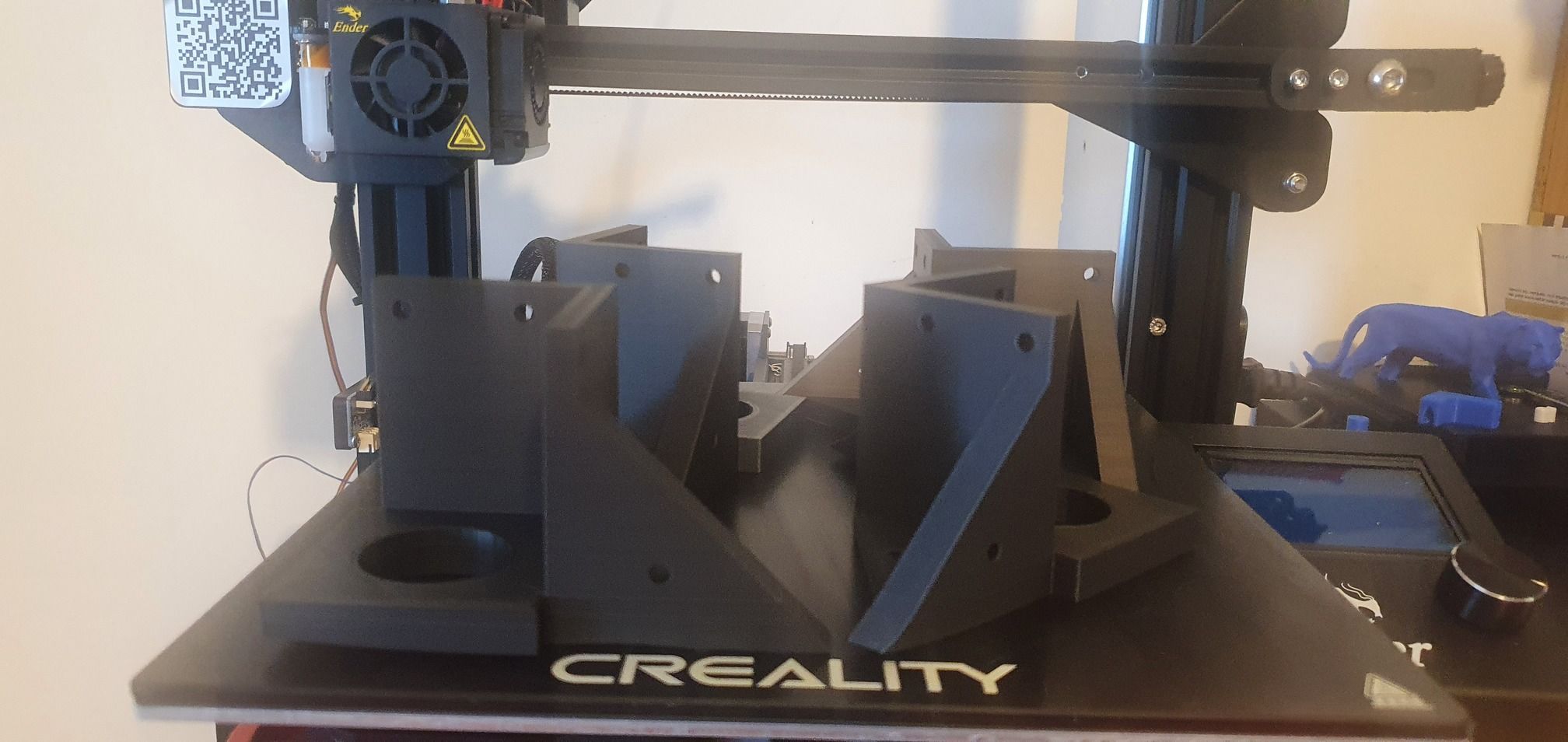

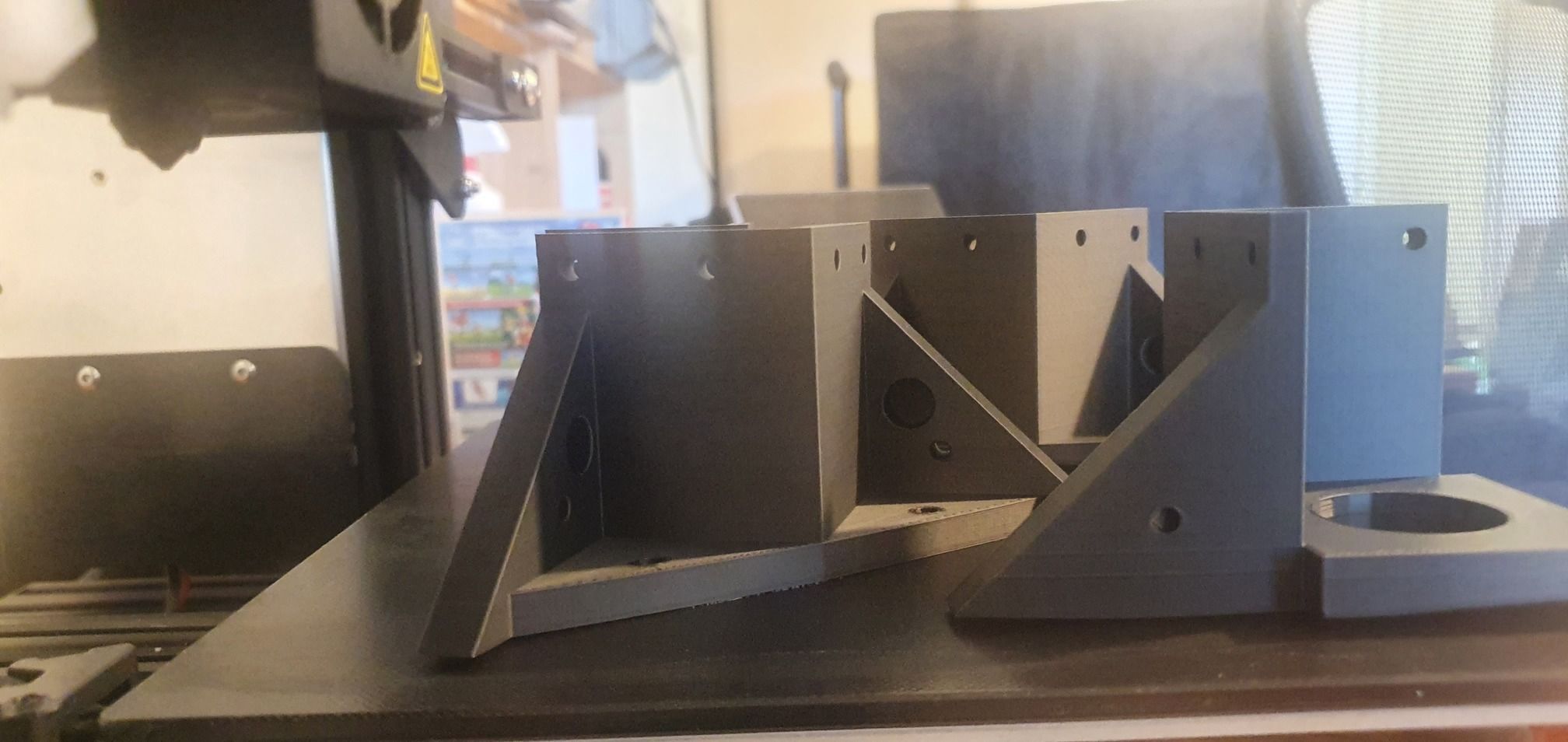

@Idealnight Pour le bed, je le nettoie avec produit pour nettoyage de plateau de la marque Nanovia. Après les trace qu'on voit sur le plateau c'est de la colle pour plateau de la marque PrintaStick que j'ai mi pour l'impression pour éviter un décollements des pièces ( j'ai bien eu du mal à décoller la pièces du fonds a droite du plateau). Je vais reprendre le réglage du bed, j'ai pu constater une premier couche plus fini lors d'une autre impression sur la jupe par rapport au côté opposé. sur l'impression en photo c'est le côté droit du plateau et c'est les impressions sont les mieux accrocher mais dans tout les cas je vais refaire un réglage du Z et par la même occasion je vais reprendre et vérifier les réglage mécanique de l'axe Z. par contre j'ai un doute sur mon G-Code démarrage pour mon Bltouch, je souhaite qu'il fasse un relever sur 9 points pour ajusté les lège défaut du plateau vous en pensez quoi ? ; Ender 3 Custom Start G-code G28 ; Home all axes G29 ; auto bed leveling G1 Z2.0 F3000 ; Move Z Axis up little to prevent scratching of Heat Bed G1 X0.1 Y20 Z0.3 F5000.0 ; Move to start position G1 X0.1 Y200.0 Z0.3 F1500.0 E15 ; Draw the first line G1 X0.4 Y200.0 Z0.3 F5000.0 ; Move to side a little G1 X0.4 Y20 Z0.3 F1500.0 E30 ; Draw the second line G92 E0 ; Reset Extruder G1 Z2.0 F3000 ; Move Z Axis up little to prevent scratching of Heat Bed G1 X5 Y20 Z0.3 F5000.0 ; Move over to prevent blob squish Merci pour votre aide

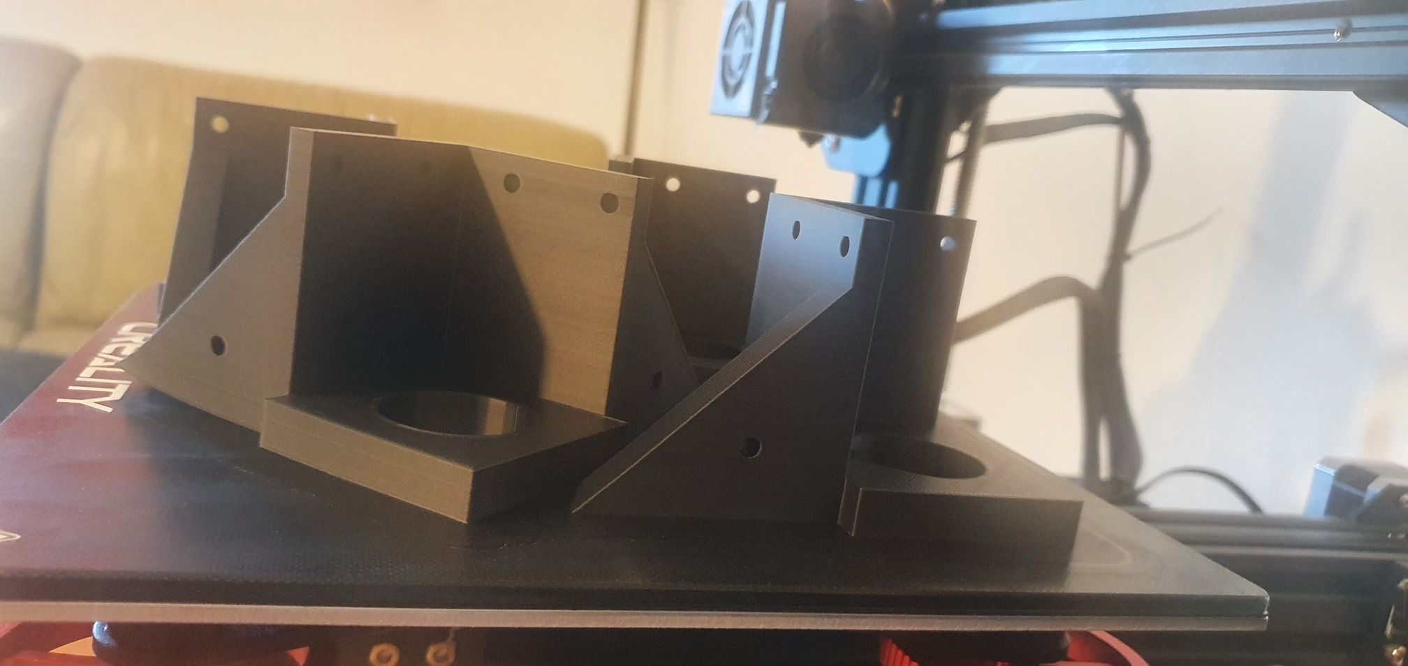

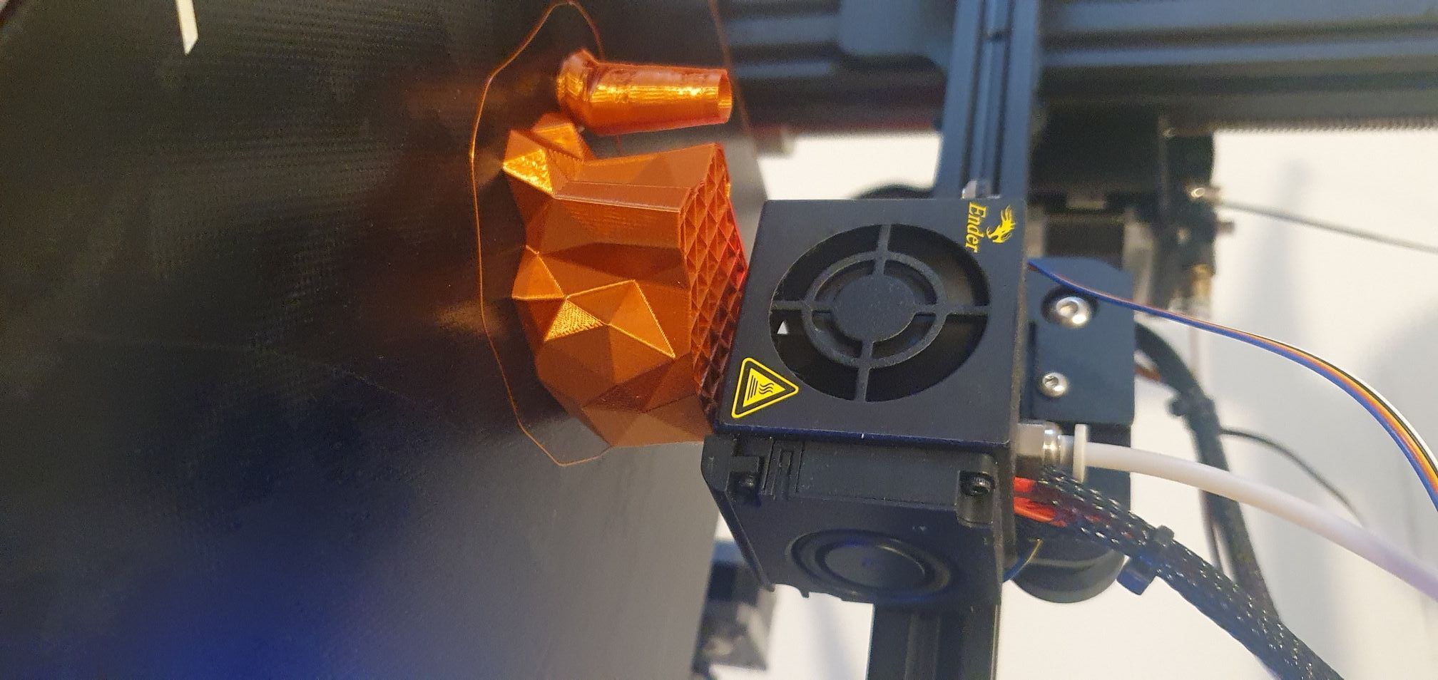

Bonjour à tous, Je reviens vers vous pour un petit conseille sur une impression, je viens de finir l'impression de 4 support pour monter un caisson pour l'imprimante qui a durée environs 21h J'ai constaté un décollement sur certaine pièce aux exterminés mais que d'un côté du plateau ( cf photo)à votre avis c'est du à quoi buse chauffé à 200° plateau à 60° J'imprime avec une Ender 3 Pro avec Bltouch et carte 4.2.7 sur le quel j'ai compiler le Freeware. A très bientôt Sect83

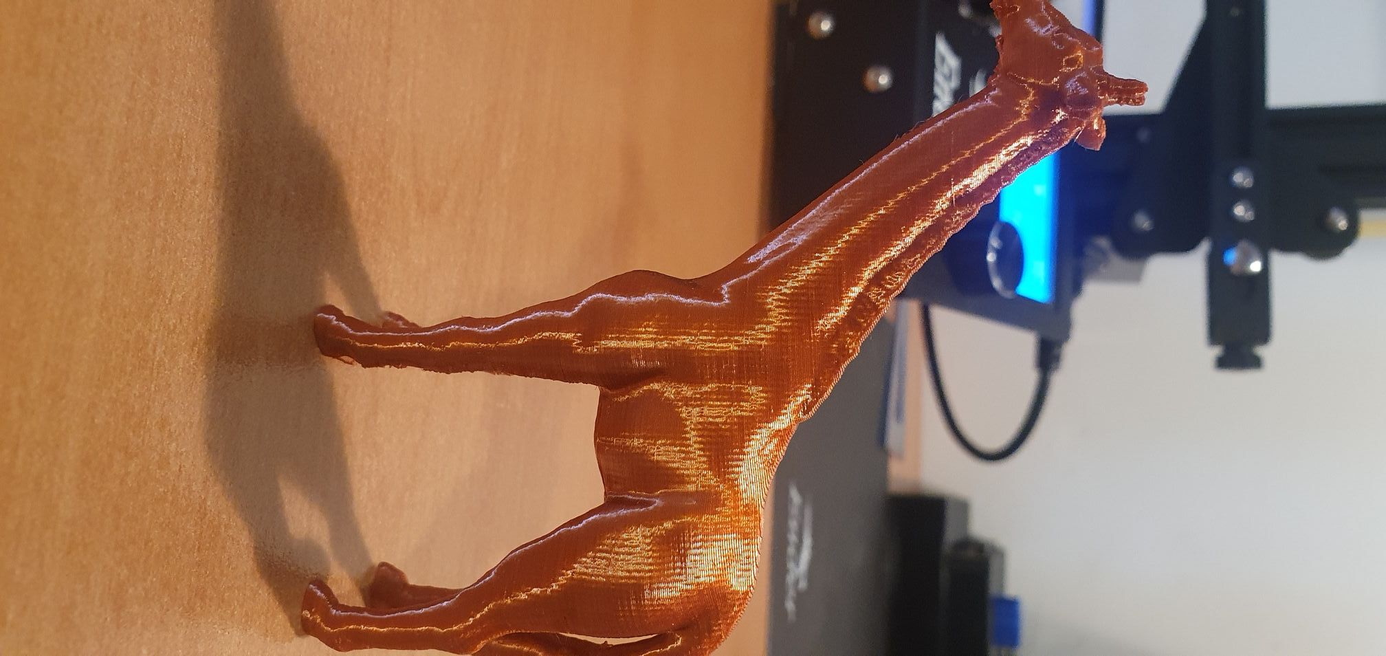

Bonsoir à tous, je reviens concernant les différents test de prints pour le filament, ben apparemment en mettant une température de buse entre 220 et 225. Cela imprime parfaitement bien. La dernière photo c'est un test à 220. Le début est pas trop mal résultat dans 5 heures. Merci pour votre aide A bientôt Sect83 Bonne année 2022 à tous -

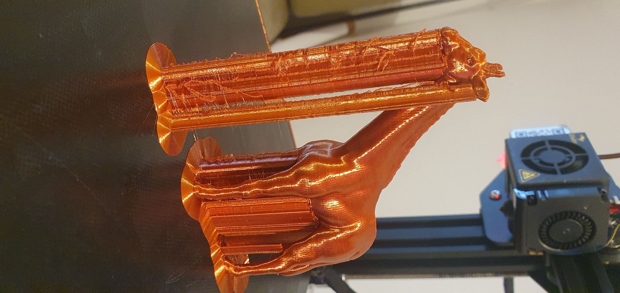

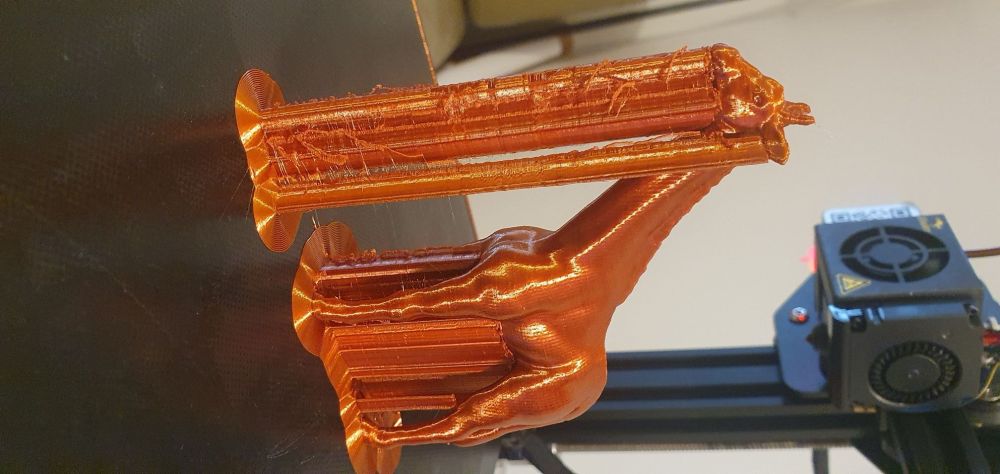

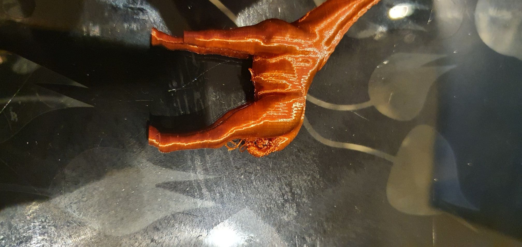

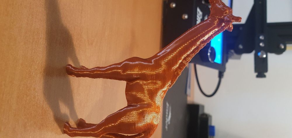

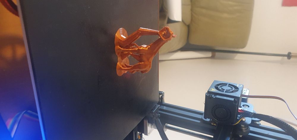

@Idealnight au touché les pièces sont relativement bien lisse. les filaments sont stocker dans la pièces à coté de l'imprimante ( faudrait que je regarde le taux d'humidité) j'ai vérifier les couroi notamment celle de l'axe Y, elle partait un peu de travers. J'ai refait une impression à en modifiant la température de la buse à 210 au lieu de 200, le résultat est bien meilleur sauf pour la queue de la girafe qui est partie en plat de spaghetti ( cf les photos) et j'ai refait un test d'impression a 205 et la par contre c'était carrément le plat de spaghetti. Je vais encore creusé d'autre piste notamment bien vérifier au niveau de l'extrudeur s'il est bien régler et aussi bien contrôle la distance entre la buse et le bltouch. Petit hors sujet, vous conseillez quel site pour l'achat de PLA ? A très bientôt Sect83 -

@Patrick76 au début, j'ai pensais que le bltouch avait touché le cylindre et la décoller du plateau. Ils se sont imprimé en même temps les 3 cylindres. Je vais vérifier l'ensemble des courrois et regarde s'il n'y pas de point dur leur sur un axe. et je vous tiens au courant -

@Morganne46 Les traces qu'on voit sur le plateau sont les traces laisser par le fixant pour les impressions. J'avoue un petit relanchement dans le nettoyage du plateau entre les print. Demain, je vais dégraisser à fond le plateau. Pourtant les deux petits tube noir sont bien collé et ils se sont imprimé correctement. et la jupe du print bronze tien bien sur le plateau. L'impression est sur les valeur standard du cura avec une buse à 200° et le plateau à 60° Est ce que vous pensez que faire un test à 220 la buse peut être une bonne idée ? A bientôt Sect83
