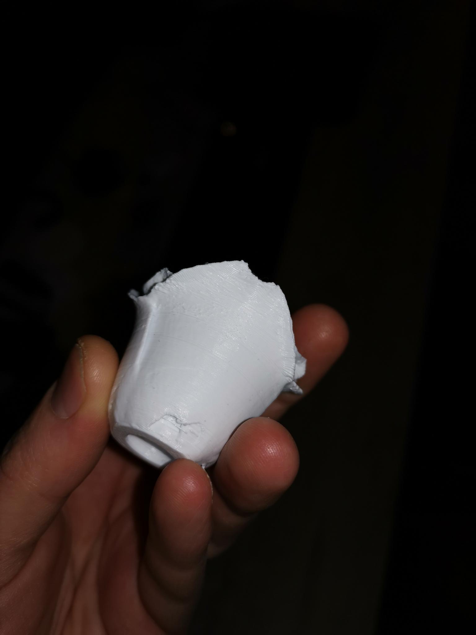

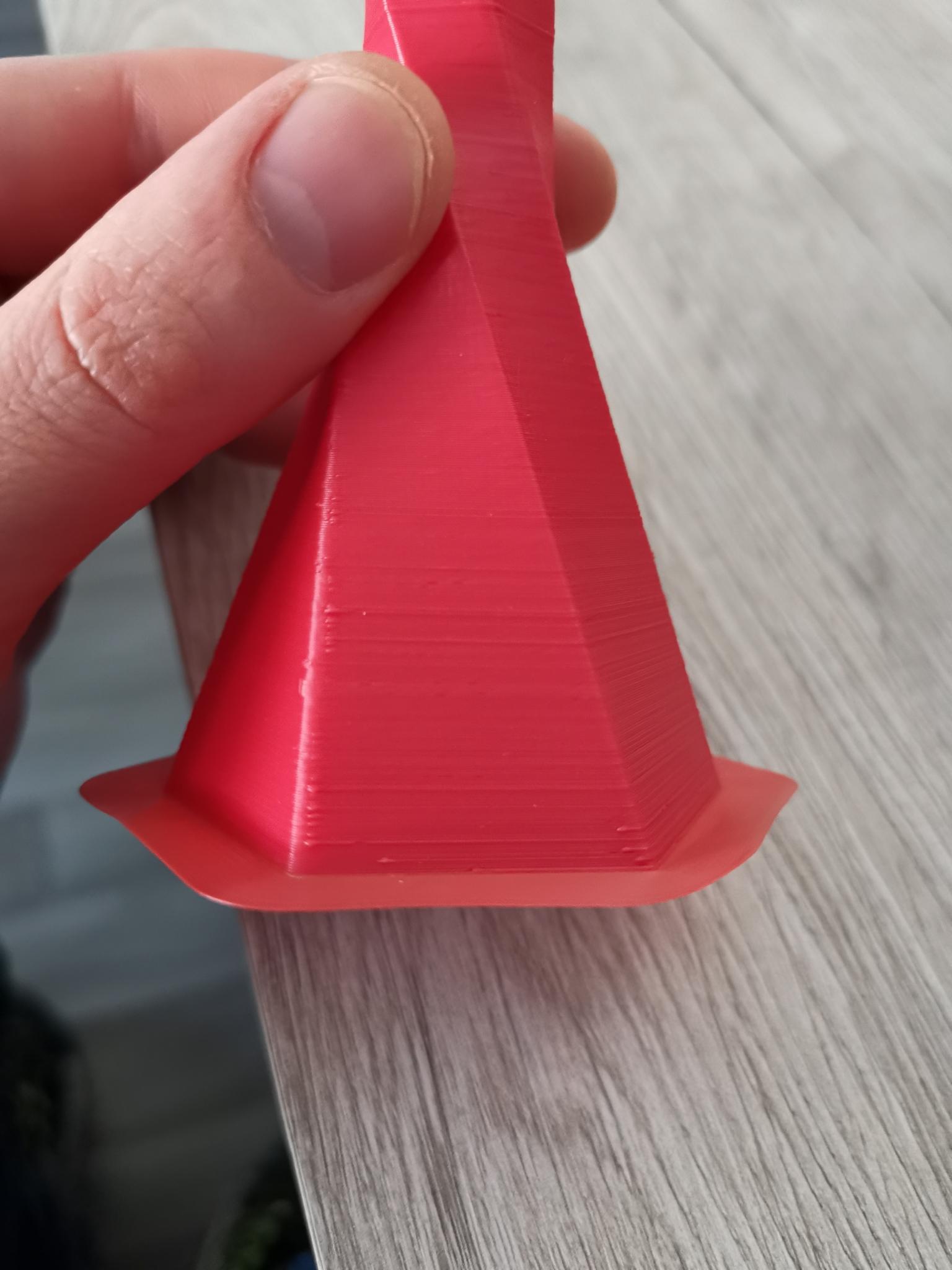

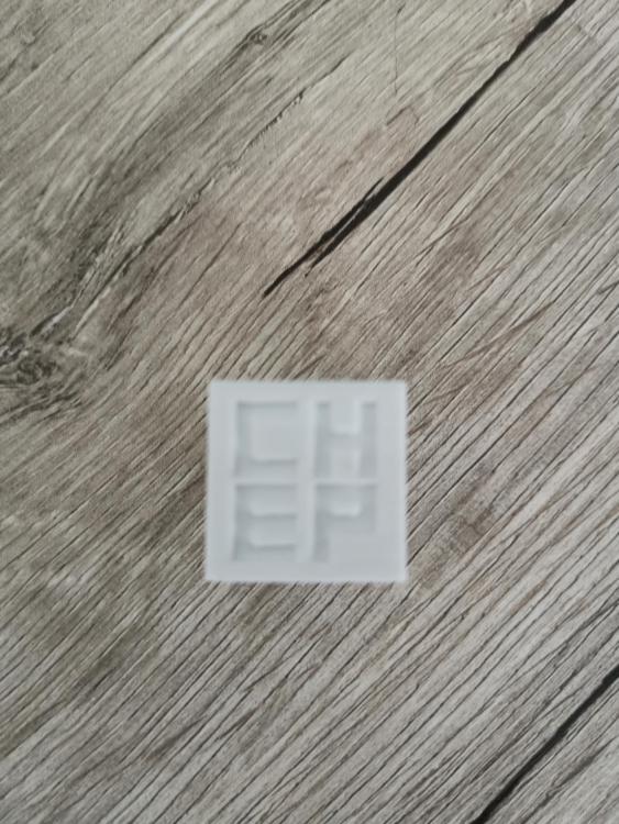

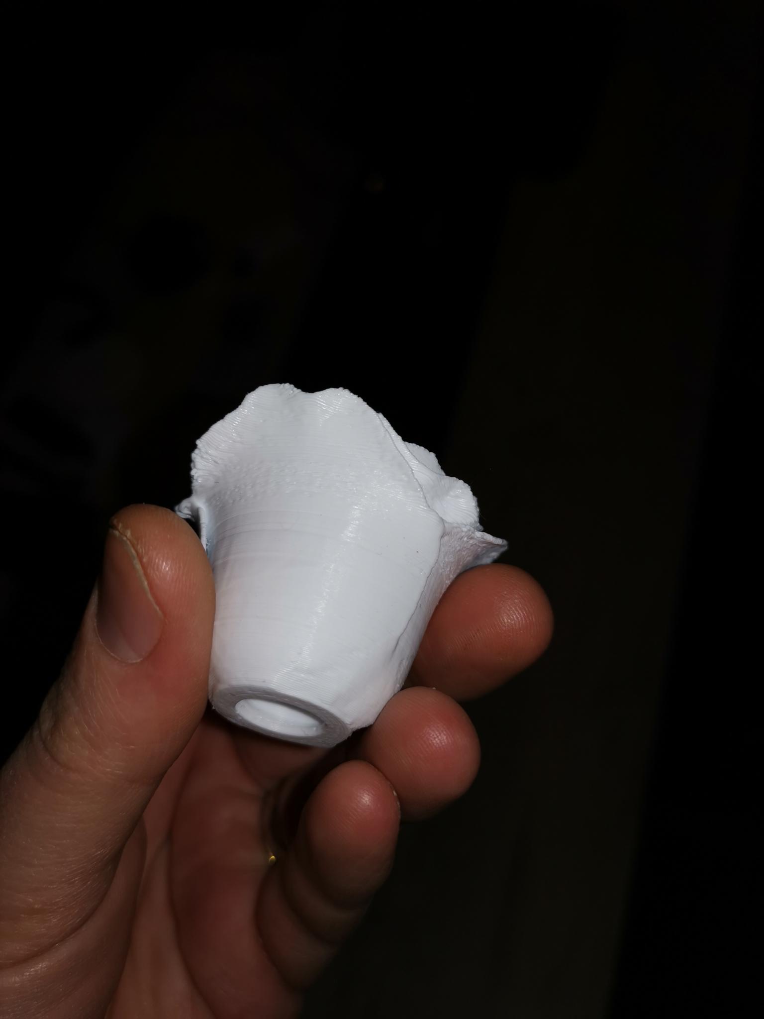

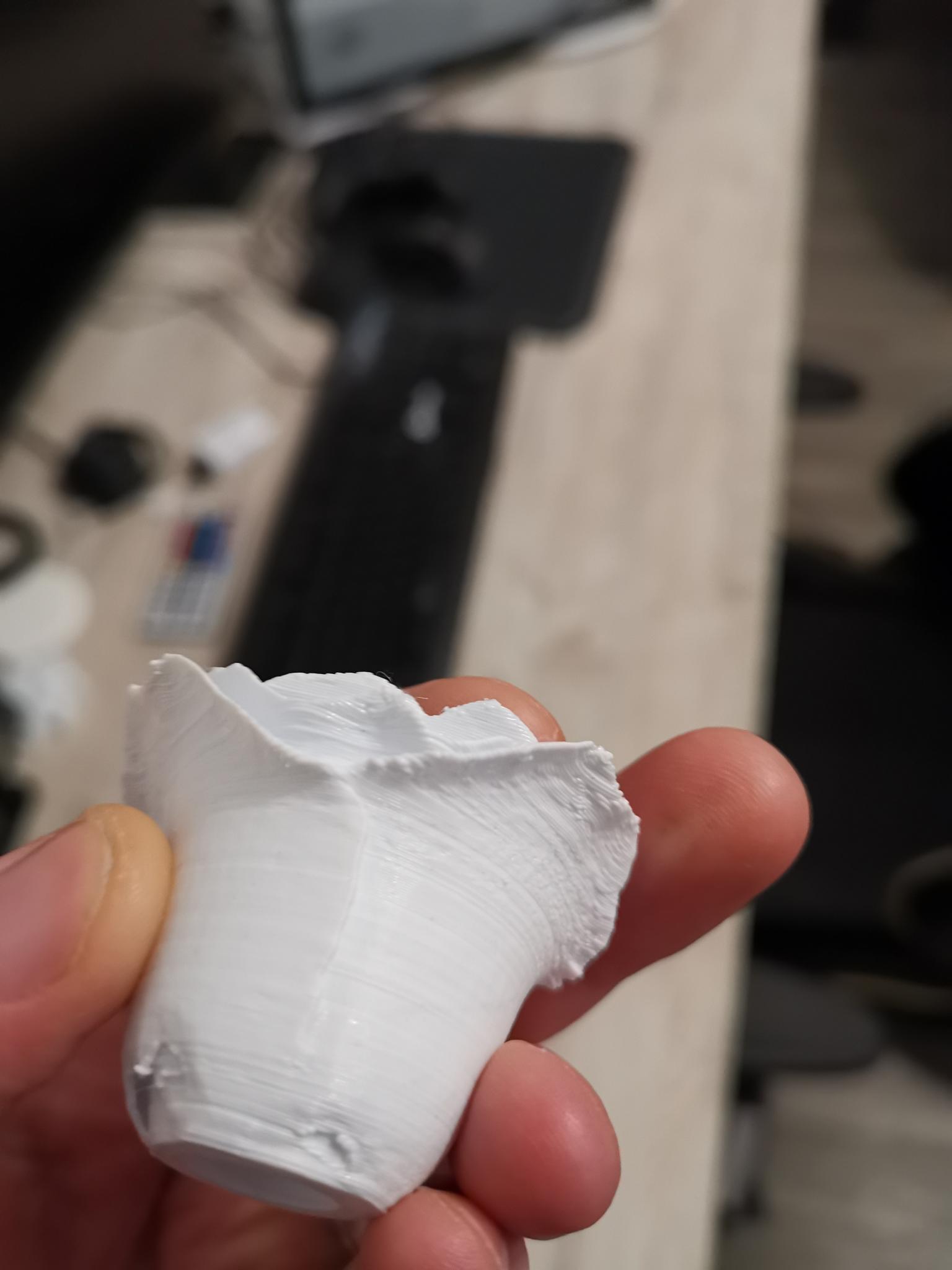

  1. Bonjour, j'ai récemment acheté une alfawise u20 j'aurais besoin d'avis sur ce problème lors de mes impressions je voie pas à quoi ça pourrais correspondre Impression 200° Bed 60° Filament pla sunlu Merci d'avance pour vos réponses
  2. Comme j'avais au début depuis que j'ai trouver pourquoi j'ai plus trop de soucis
  3. Essaye de Remonte ton bed ton bed

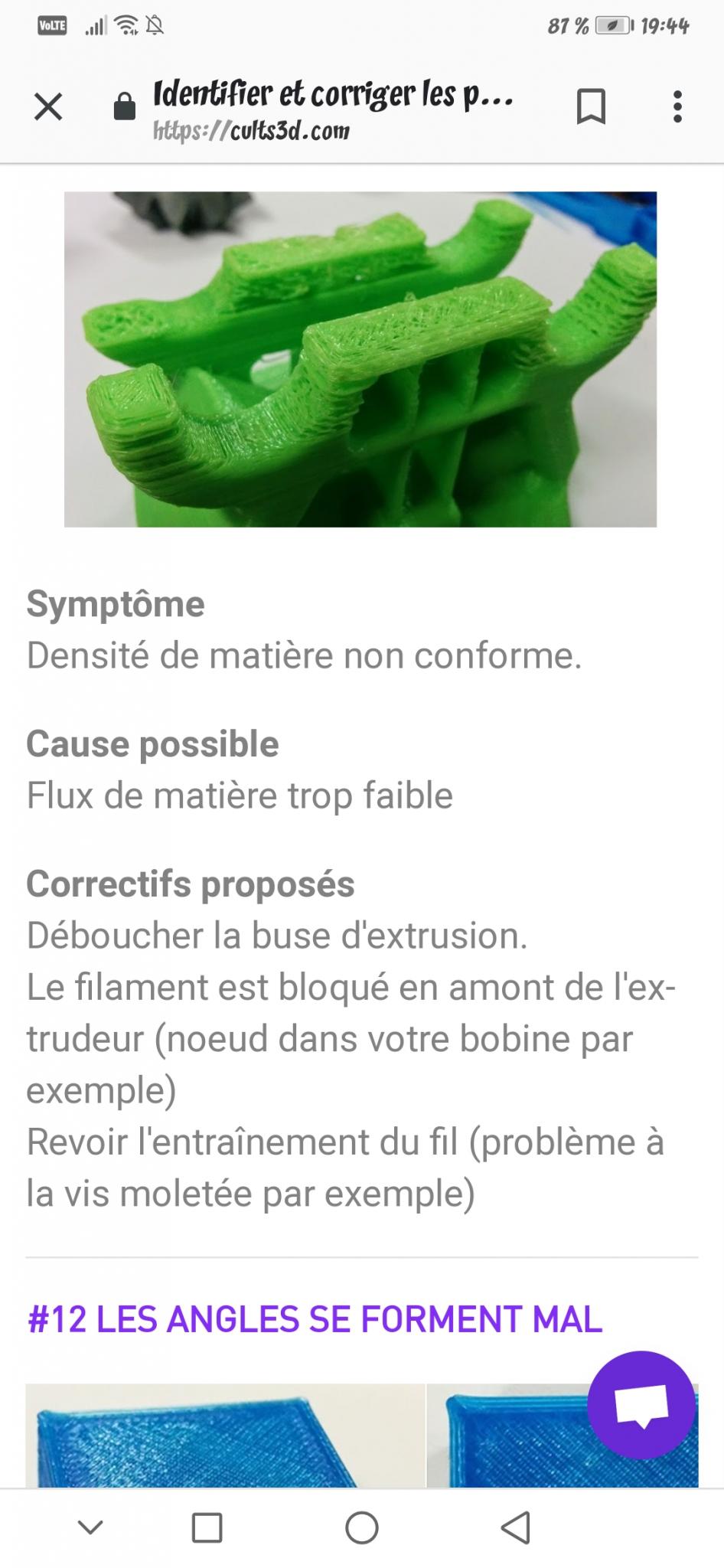

  4. Hello pour ma part je pense que ça doit être un bourrage de fil car j'ai plus de soucis mis à part réglé le plateau en lancant l'impression Tu pousse le fil quand tu a tes soucis ?

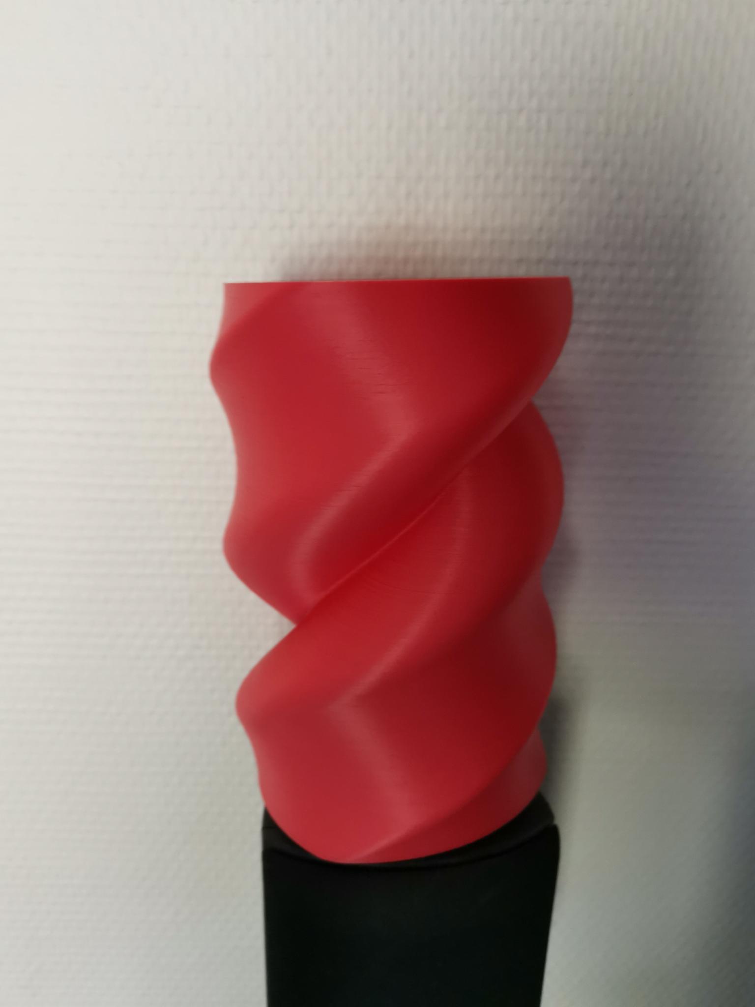

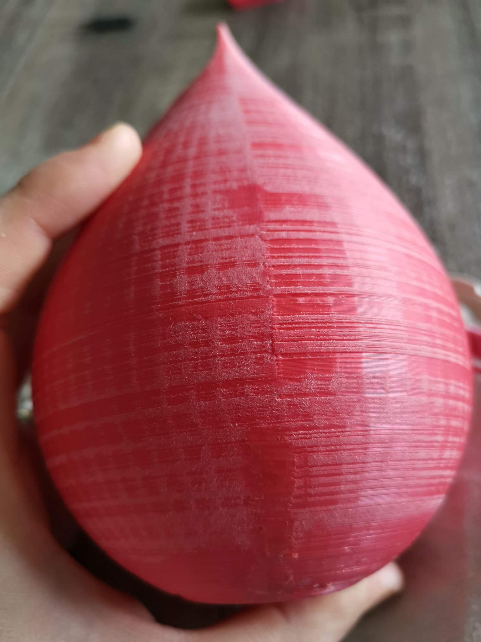

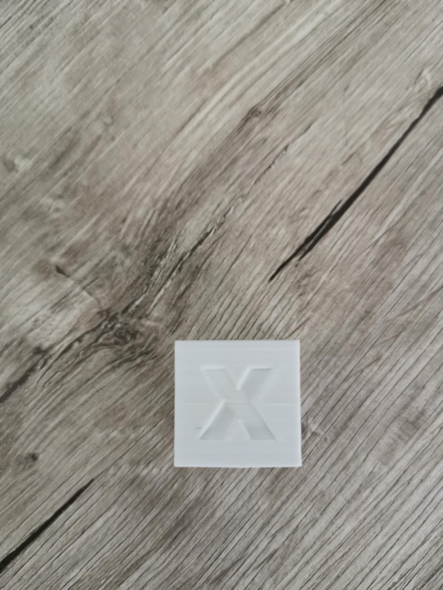

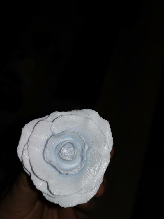

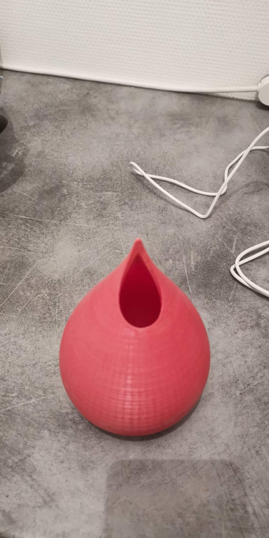

  5. Bien voilà j'ai réussi enfin à faire un objet juste magnifique je me base sur autre chose et voilà le résultat sur les deux autre c'est pas du tout pareil pourtant même fil

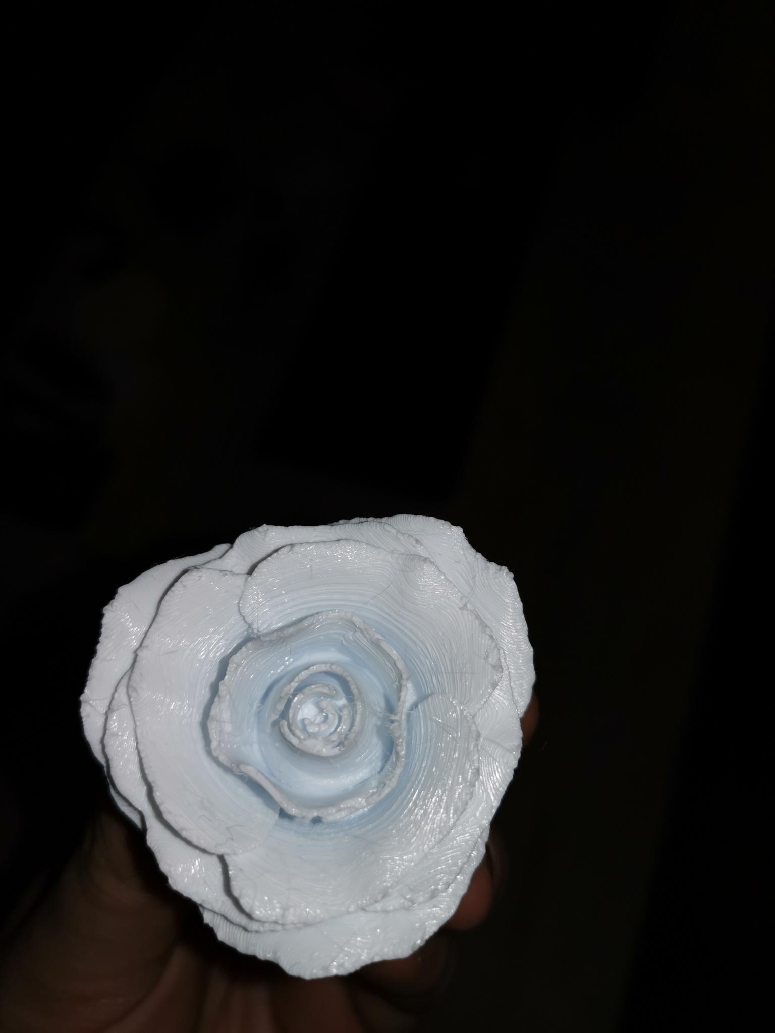

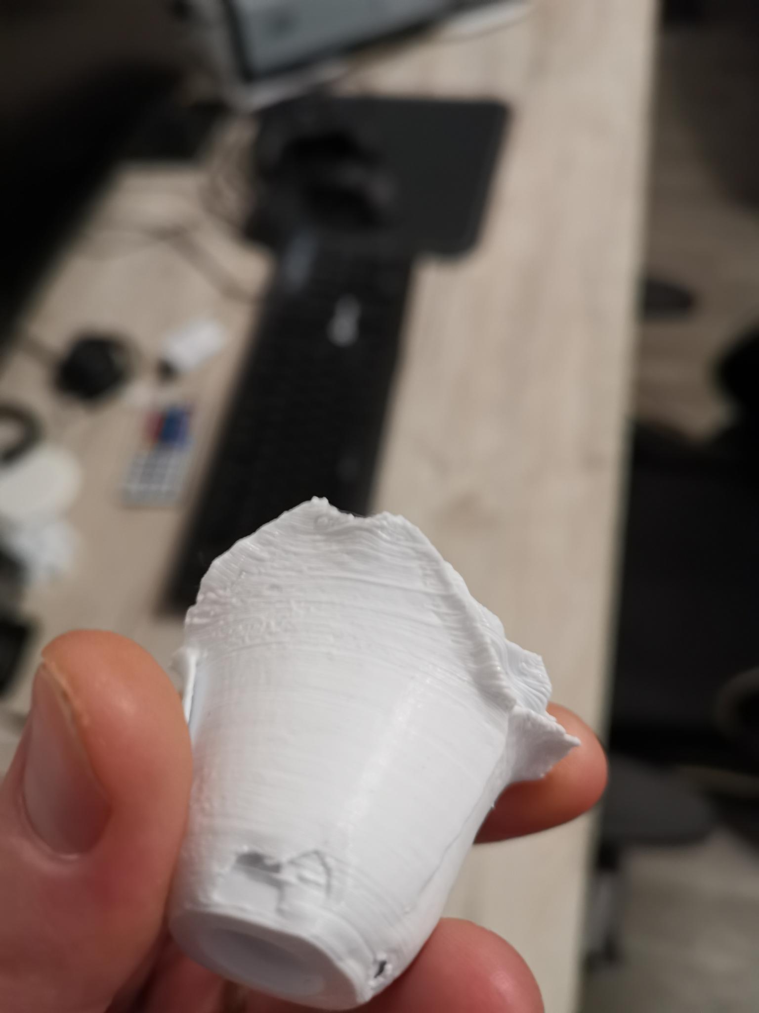

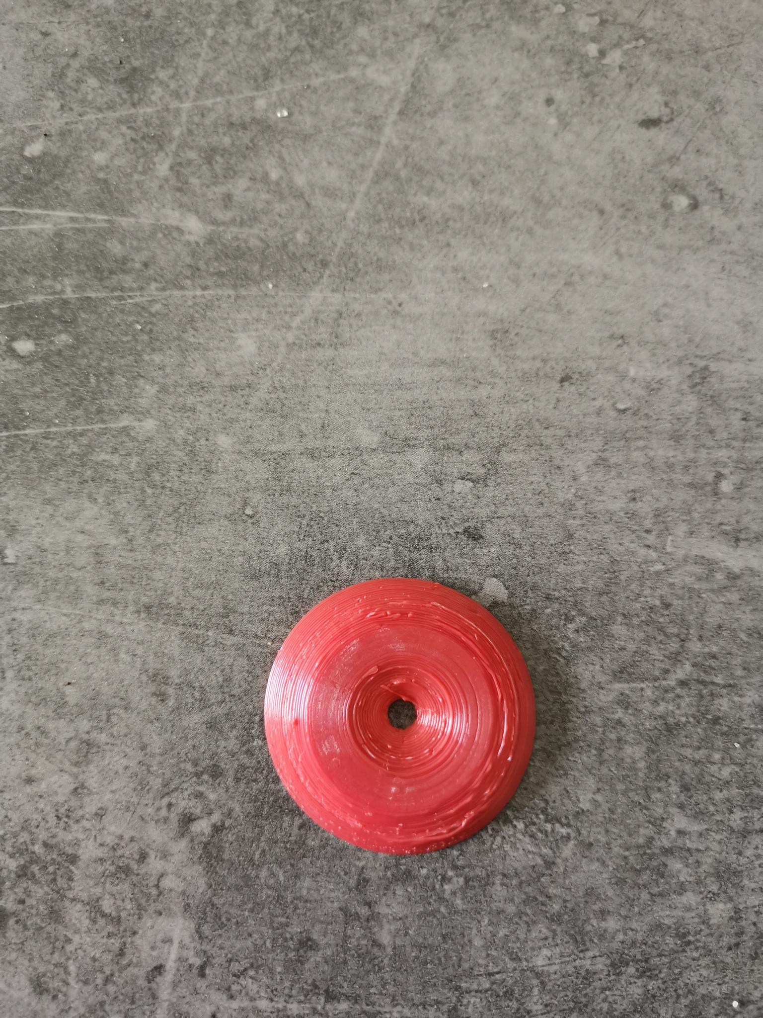

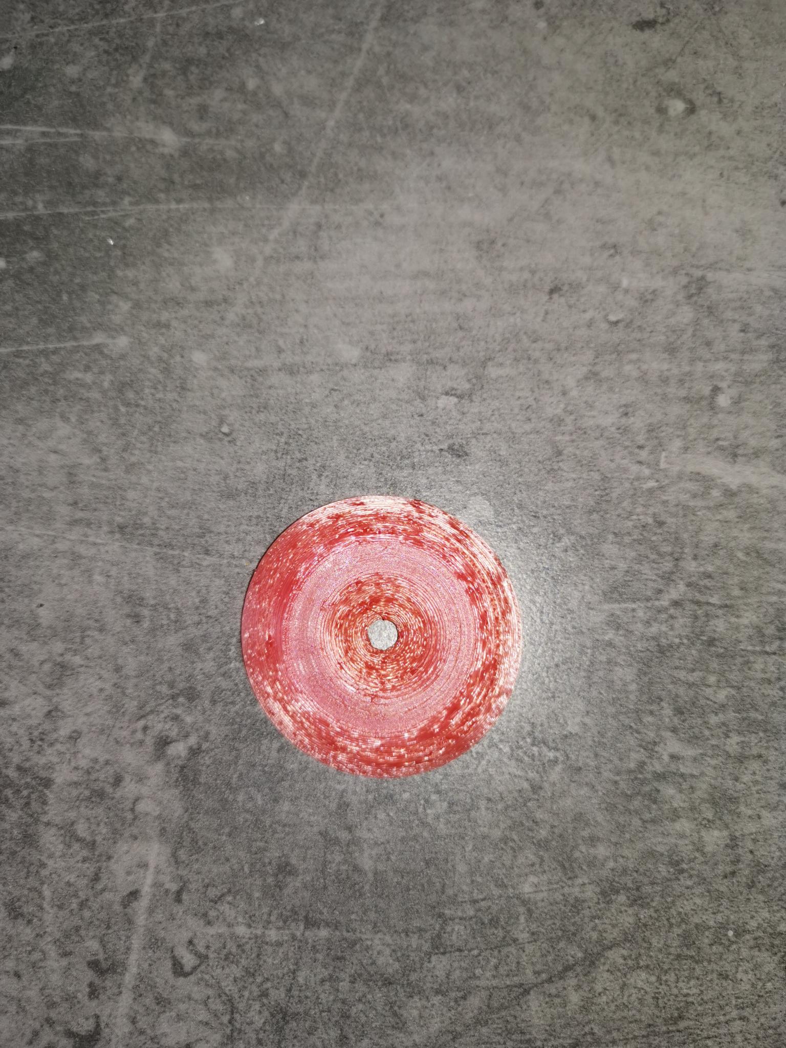

  6. J'ai tout essayé j'arrive à faire quelque impression mais après je prend un autre fichier je peut plus rien faire le fil s'enroule autour de la buse, ne colle plus et la Ben peut plus rien faire j'ai se foutu offset a 00.050 et je peut pas Le descendre...

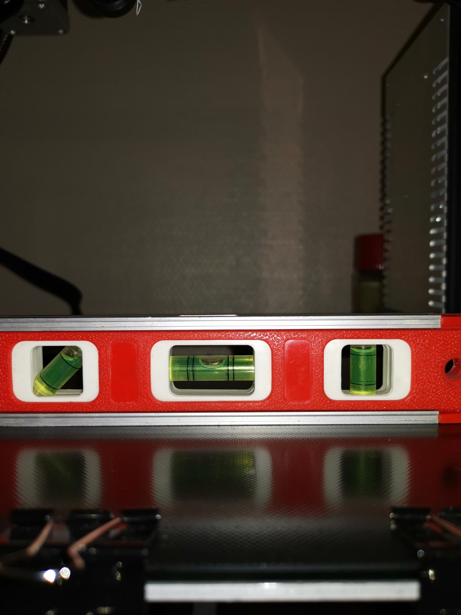

  7. J'ai démonter tout le. Support plateau les roulements étais trop serré du coup j'ai serré mais pas trop parce que j'avais un blocage au niveau du Bed comme. Si j'avais un Creux par moment en Fesant des allez retour Oui j'ai fait tout au niveau à bulle et réglette
  8. Je commence par en bas à gauche à Droite, haut droite et haut gauche 2x au centre j'ai pas pareil que les coins pourtant j'ai un verre
  9. Comment à tu régler ça ? J'ai mesurer j'ai pareil des Deux côter mais la enfaite je calibre mon bed et quand je lance l'impression la buse n'est pas Au même endroit que le réglage y a au moins 3ou4mm
  10. A tu du régler les Excentriques du bed ?

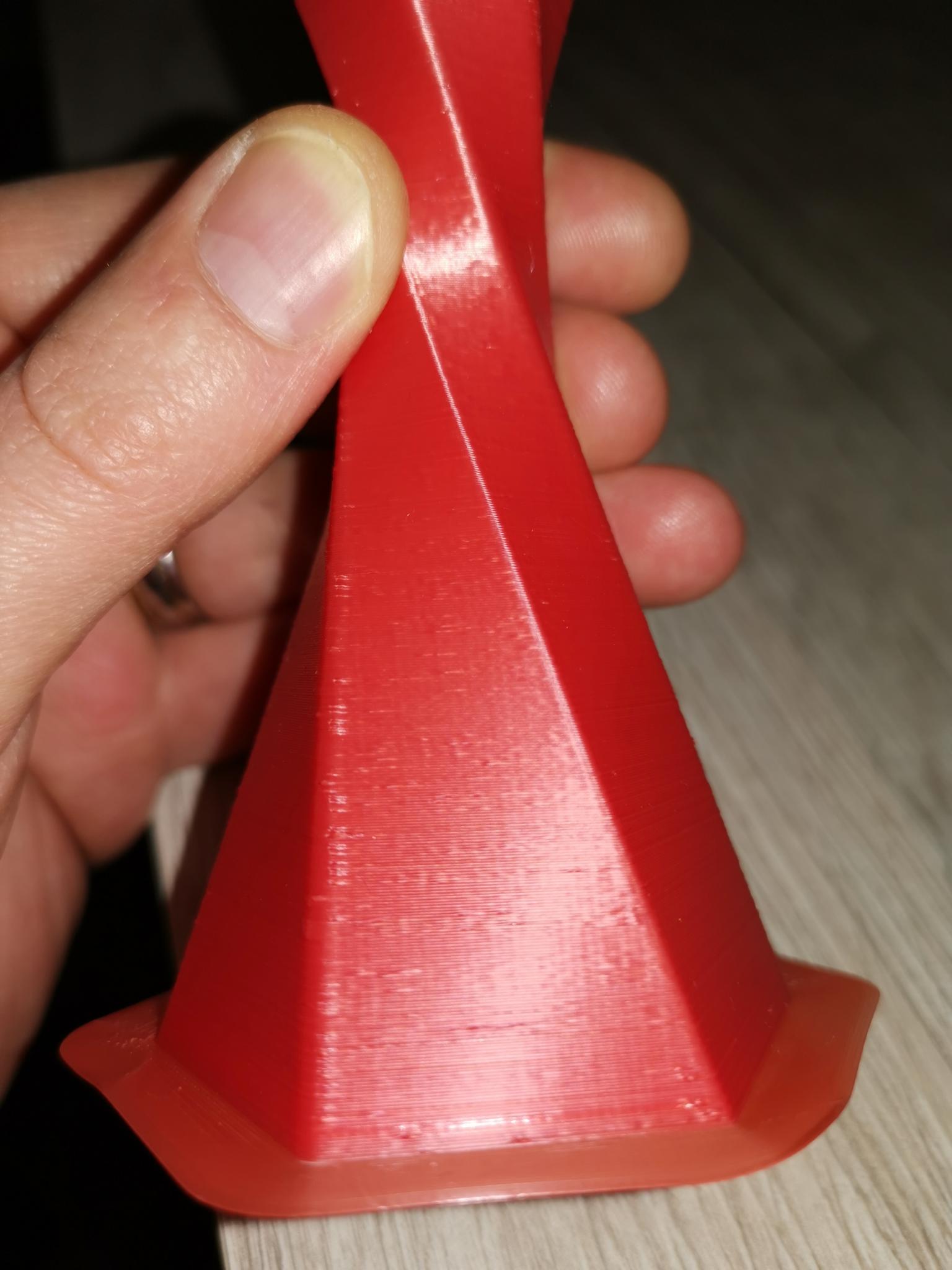

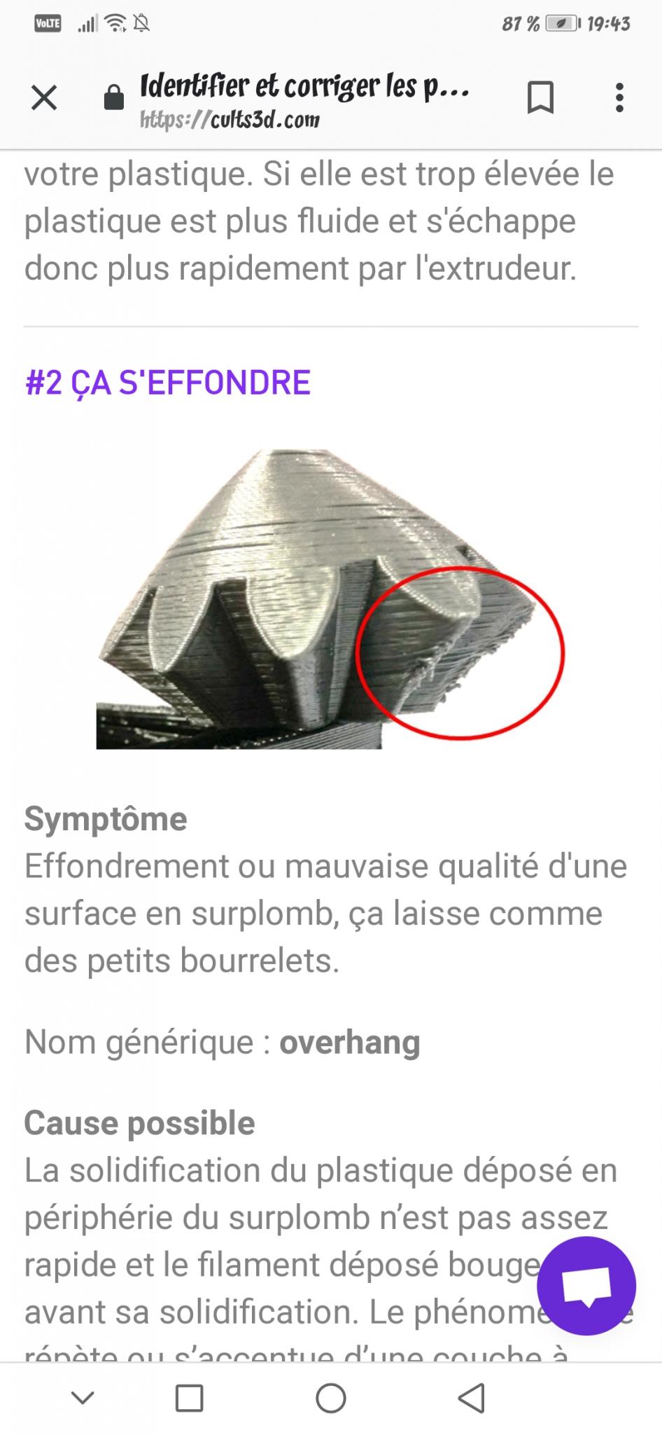

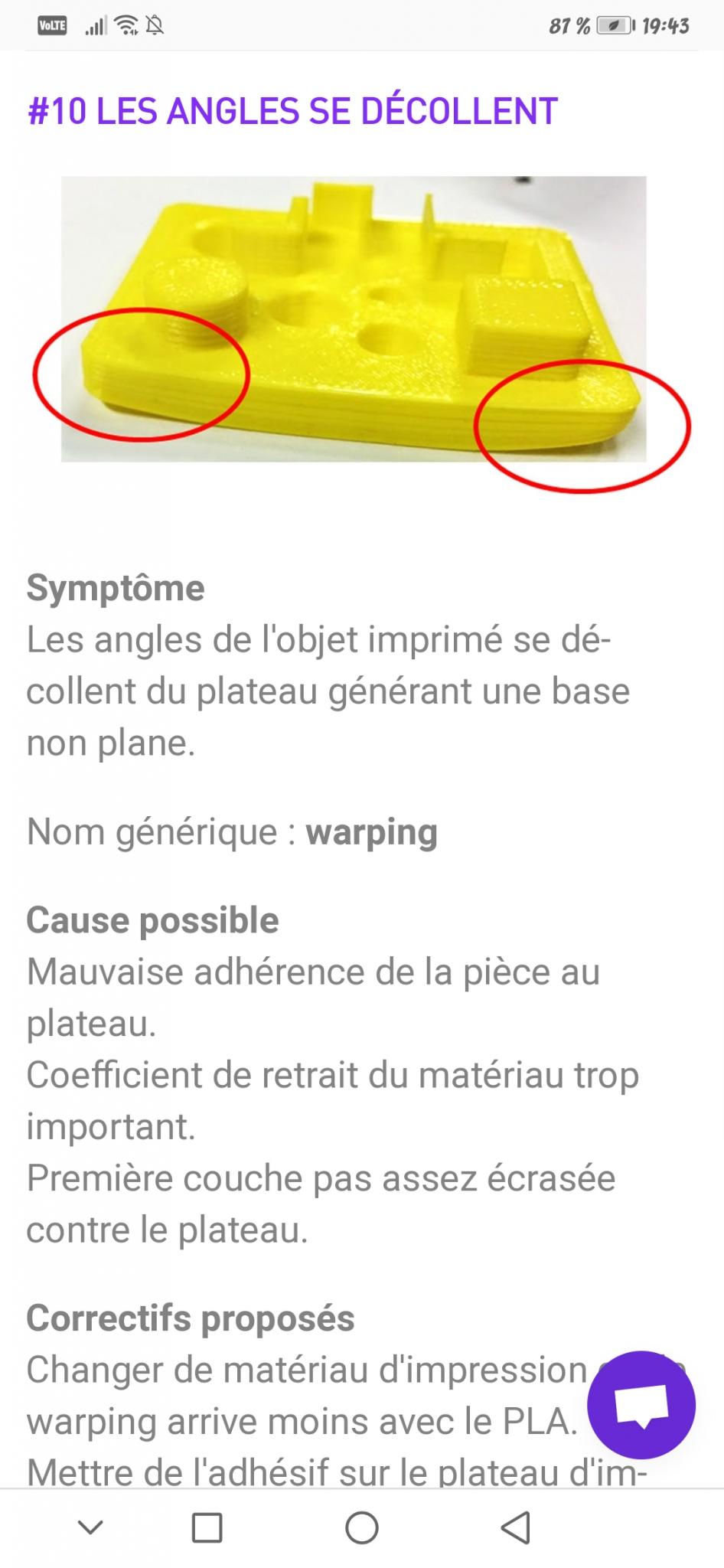

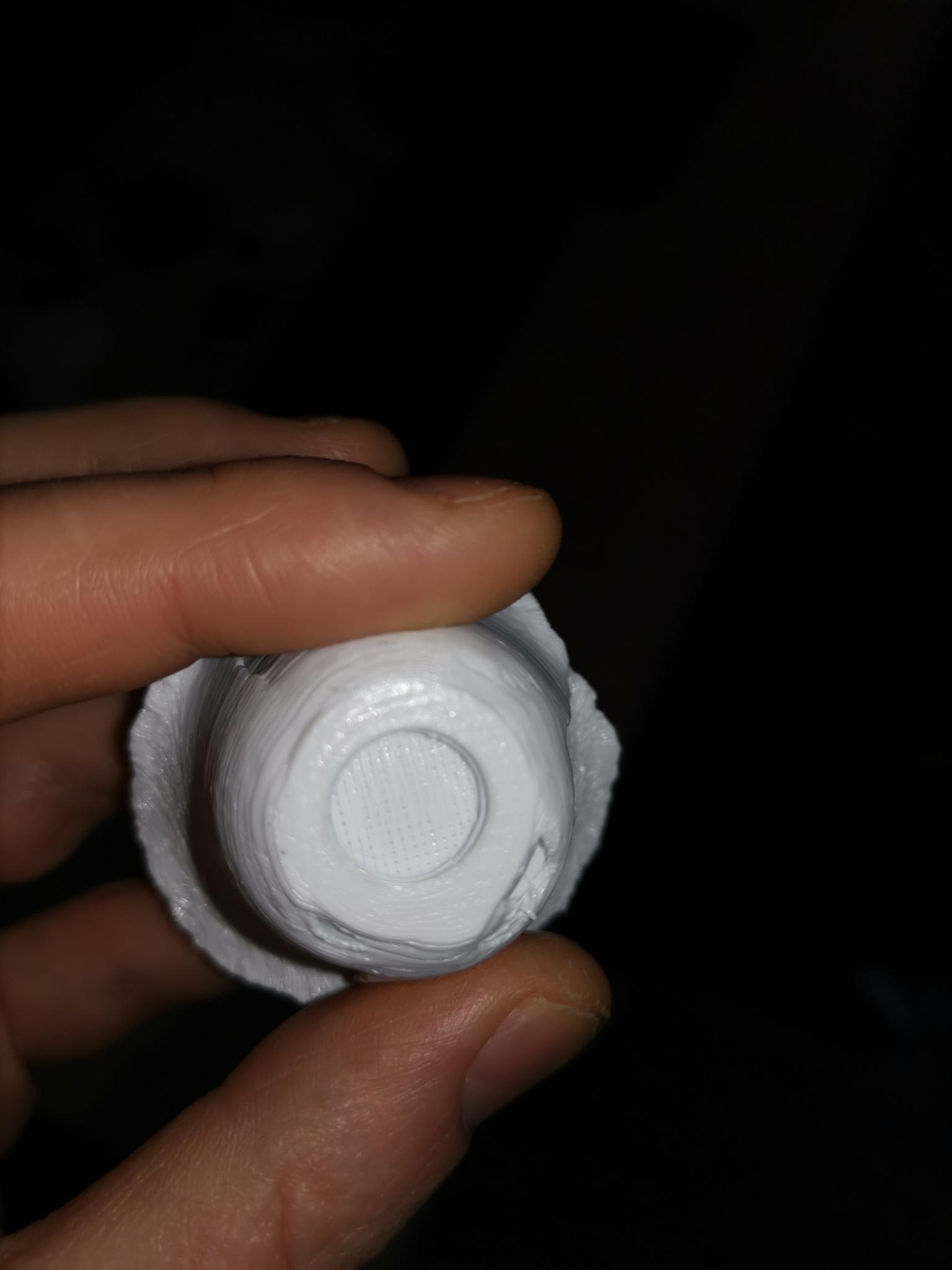

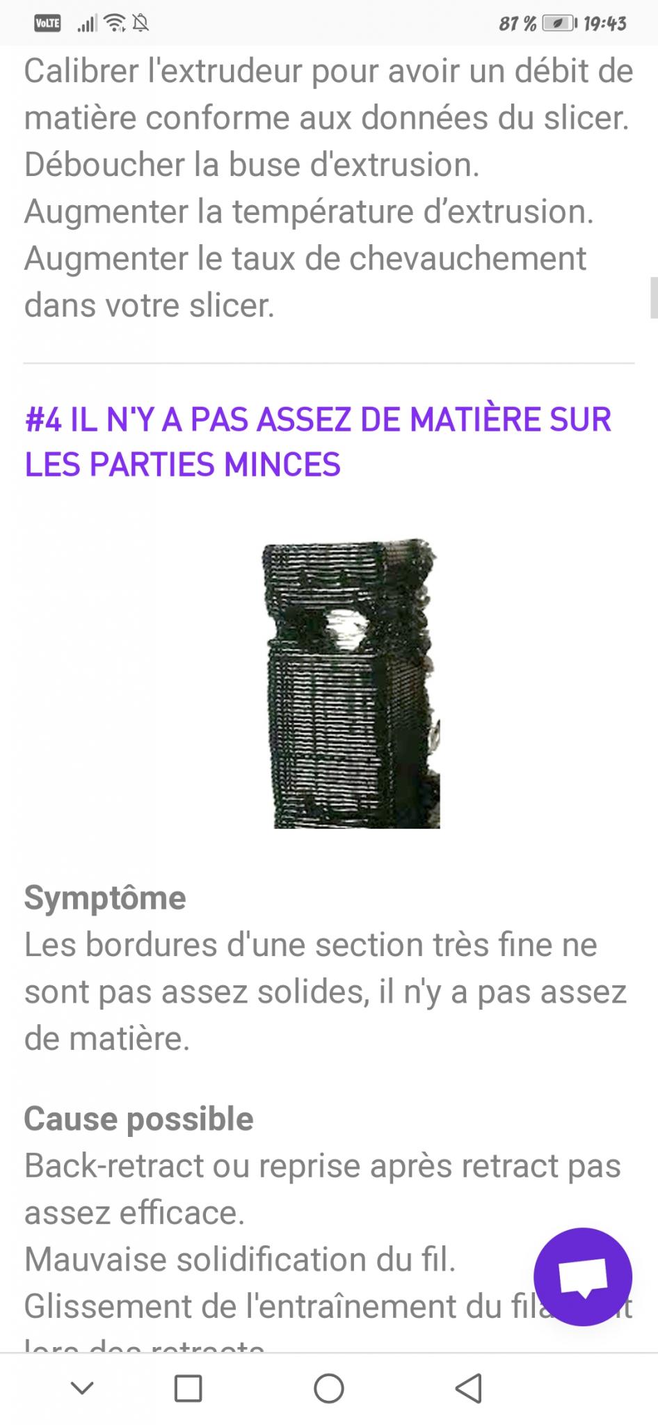

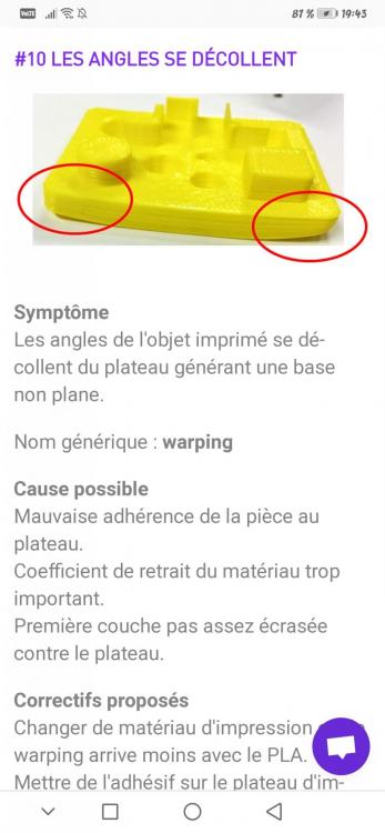

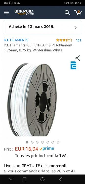

  13. J'effectue bien le réglage plateau à chaud 200 et 60 pour le bed, j'ai mesure la distance entre le plateau et le verre je me suis mis à 7cm et j'ai fait les 7 côtés ils sont identiques, Non je dégraisse verre au produit vaisselle, Pour ce qui est ressort je viens de les changer par des ressorts jaunes plus robuste avec des Smoothers ainsi que deux poulies et Silent bloc et les impressions sont pas top voici les soucis que je peut rencontré en photos, Je sais pas si le filament *ice filament* y serais pour quelque chose

  17. Quel fil prendre du coup ?

  20. Ice filament

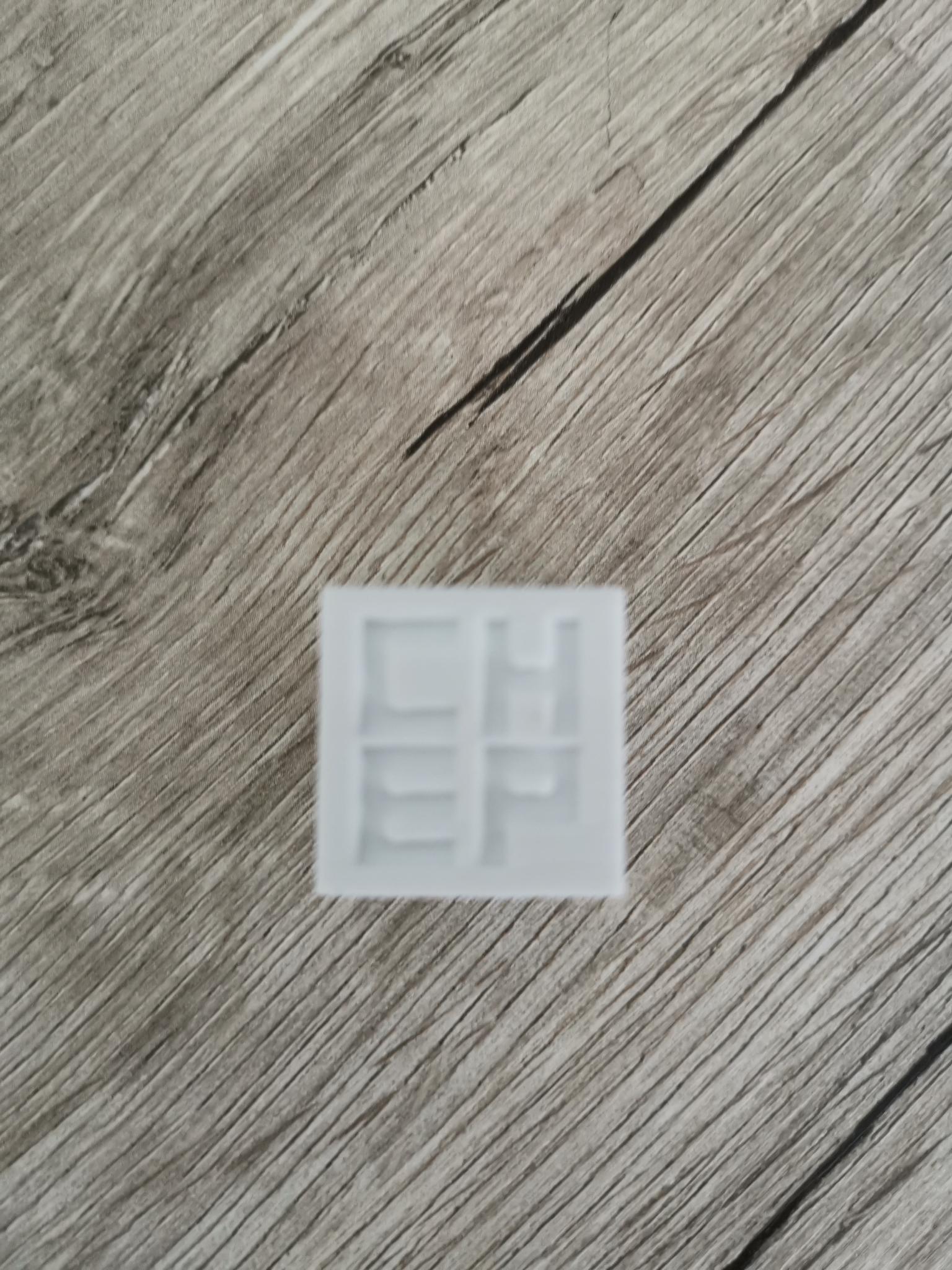

  21. J'ai baisser le plateau du coup mis de la uhu ça tiens mais l'impression pas top top
