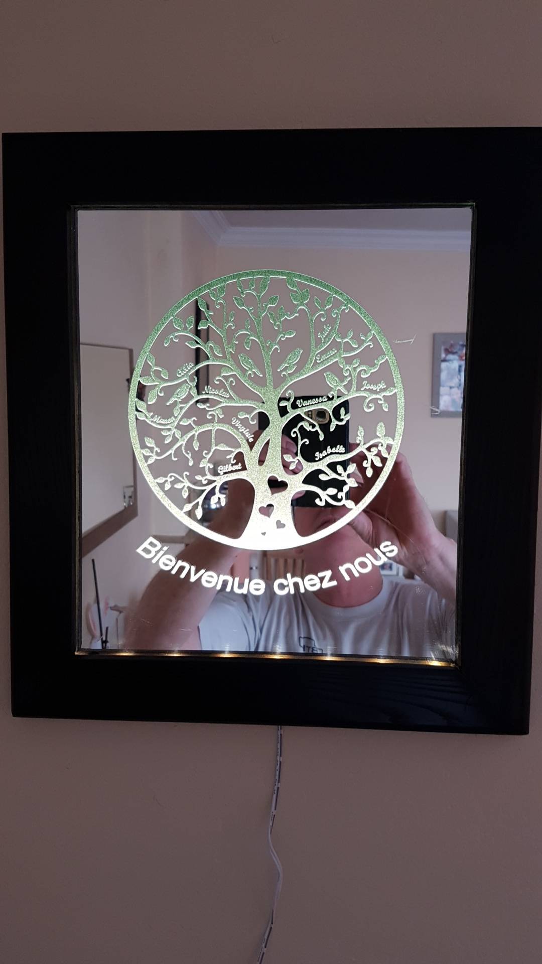

Bonjour à tous, après l'impression de mon bateau et de ma gravure sur miroir, je me suis lancé dans la gravure du plexi. Après pas mal de loupé, j'y suis enfin arrivé. Je vous mets quelques photos. Un petit cadeau pour mes petites filles. Ma CNC est une petite 3018 pro qui fonctionne pas trop mal. Beaucoup de problème pour règler le Z et la planéité du plateau. -

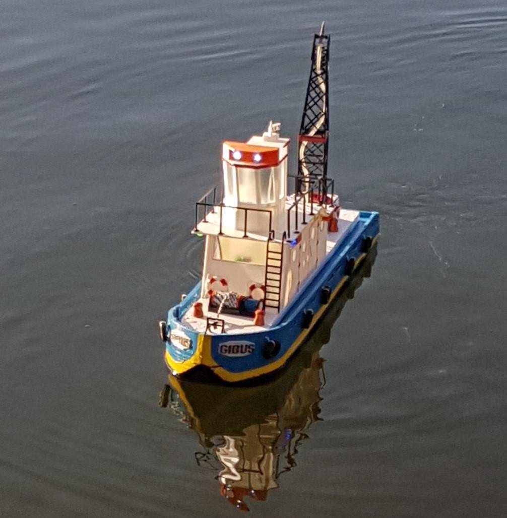

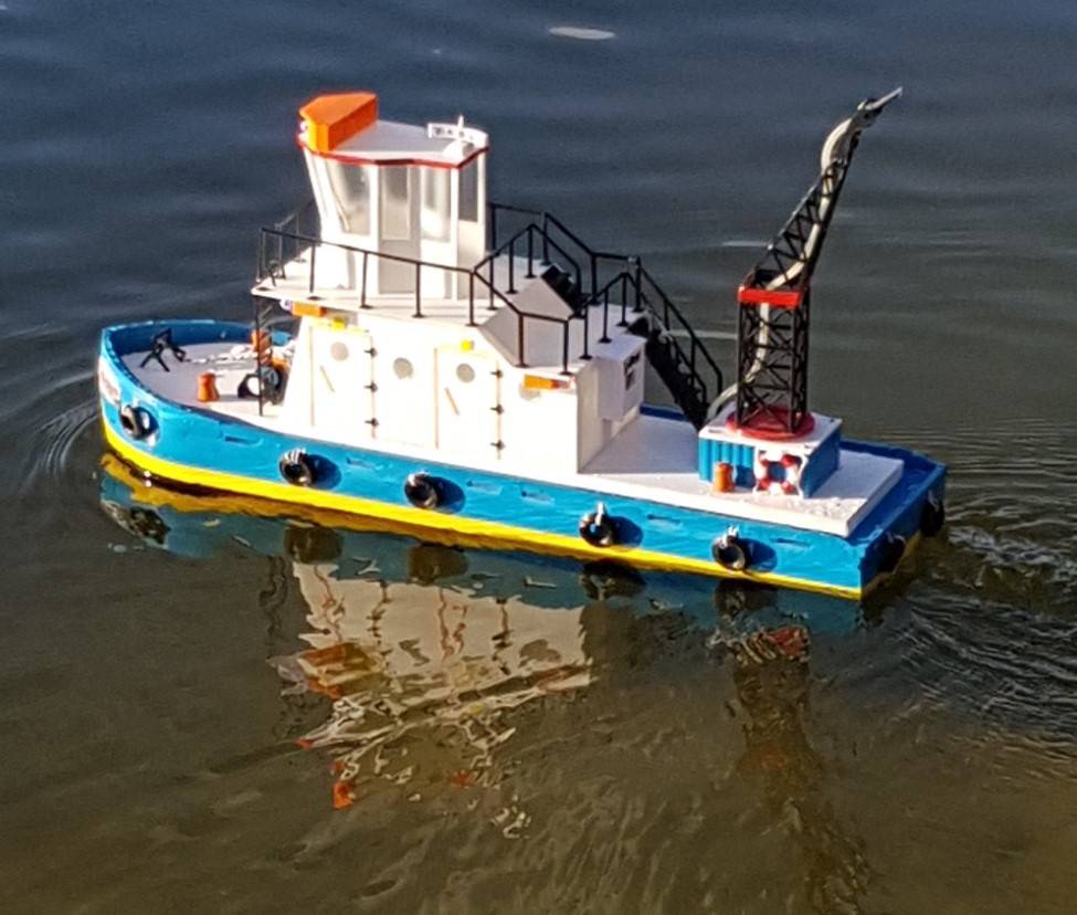

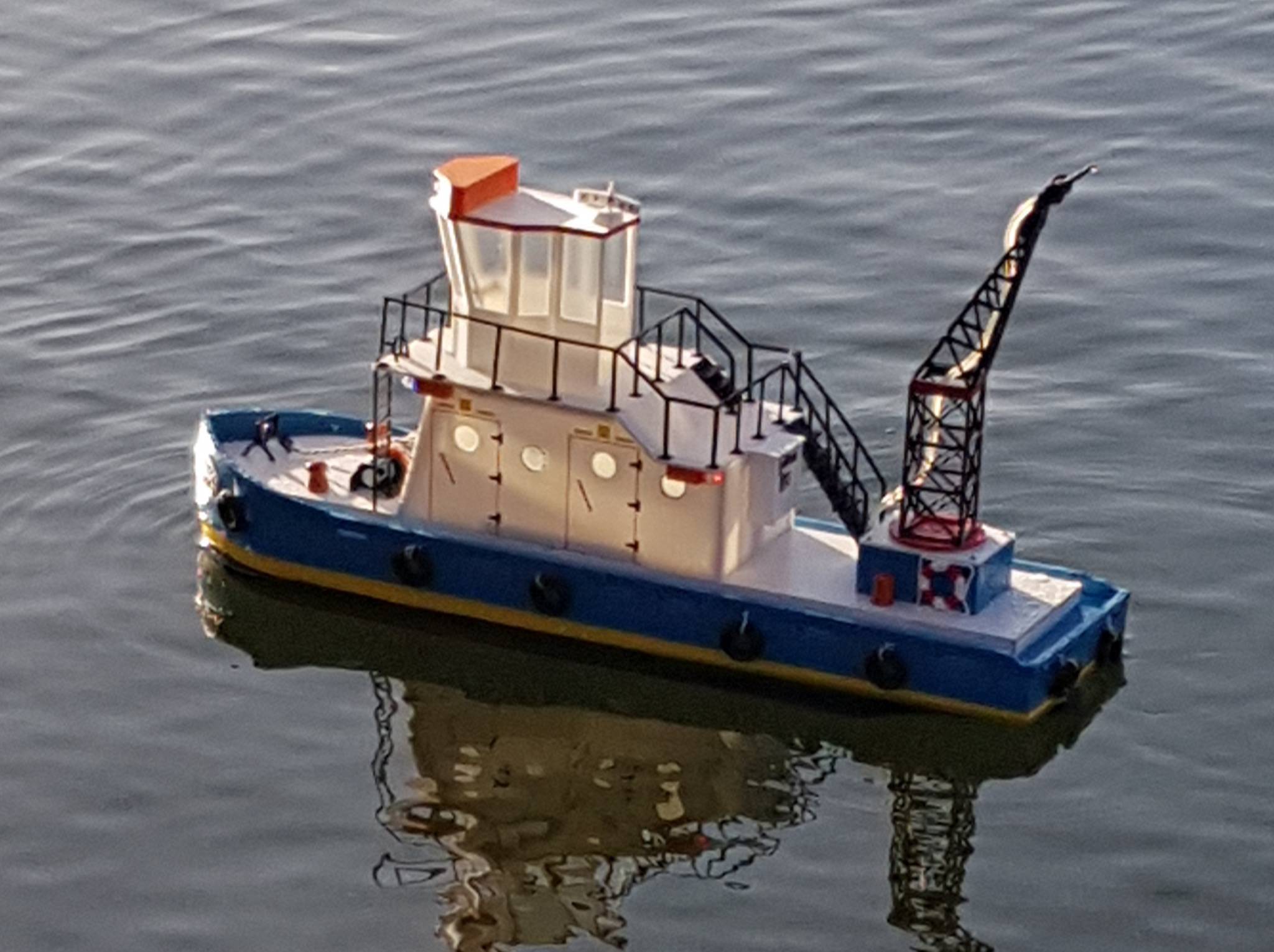

Bonjour à tous, Mon bateau a été mis à l'eau, et il s'est très bien comporté, c'est le top. Je vais essayer de mettre une vidéo, mais là c'est pas gagné.

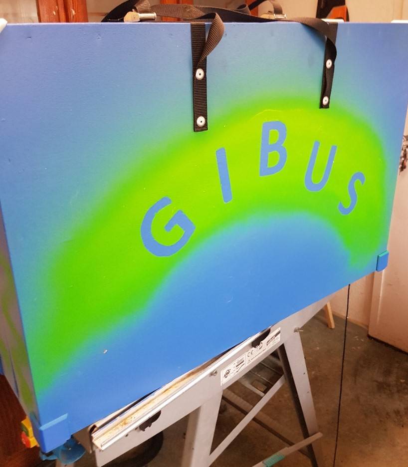

Bonjour, Merci pour le lien, mais il est trop tard, quoi qu'il pourra me servir pour un prochain bricolage. Voilà ma caisse pour le bateau terminée, la semaine prochaine, il va à l'eau. J'essaierai de prendre une vidéo avec mon drone.

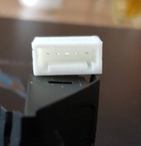

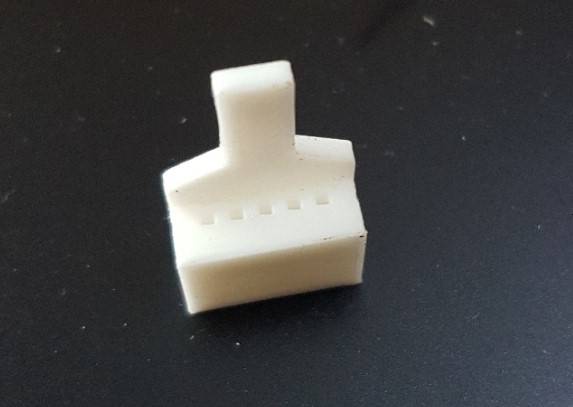

Bonjour, n'ayant toujours pas reçu ma fiche pour connexion de ma lipo 4S, j'ai décidé de l'imprimer. J'ai fait les plots avec des aiguilles que j'ai collé dans la prise et cela fonctionne au top. Ma caisse pour promener le bateau est presque finie, la mise à l'eau approche.
Bonjour à tous, Meilleures vœux pour cette nouvelle année. Oui les fichiers existent bien en STL et en freecad , mais il y en a beaucoup. Pour la coque, mon ancien ordinateur a cramé, je n'ai donc plus ces fichiers, mais ce sont les même qui sont présents sur le forum grâce à Titi78 que je remercie encore. Sur le bateau, j'ai installé une alarme pour la lipo 4S lorsqu'elle arrive à un niveau faible, mais je ne peux pas la brancher vu que je n'ai pas encore réceptionné la prise que j'ai commandé il y a deux mois sur Al......com. Si une personne pourrait m'en fournir une, bien sur je réglerai la pièce et le port. C'est la prise qui fait l'équilibrage pendant la charge. Je ne mettrai pas le bateau à l'eau tant que cette alarme ne sera pas branchée, car je ne veux pas aller le chercher à la nage.

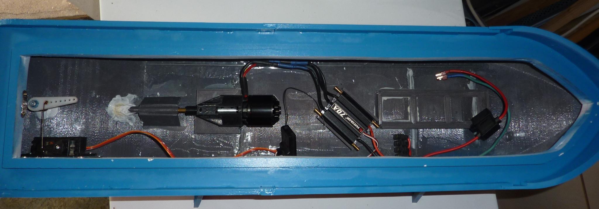

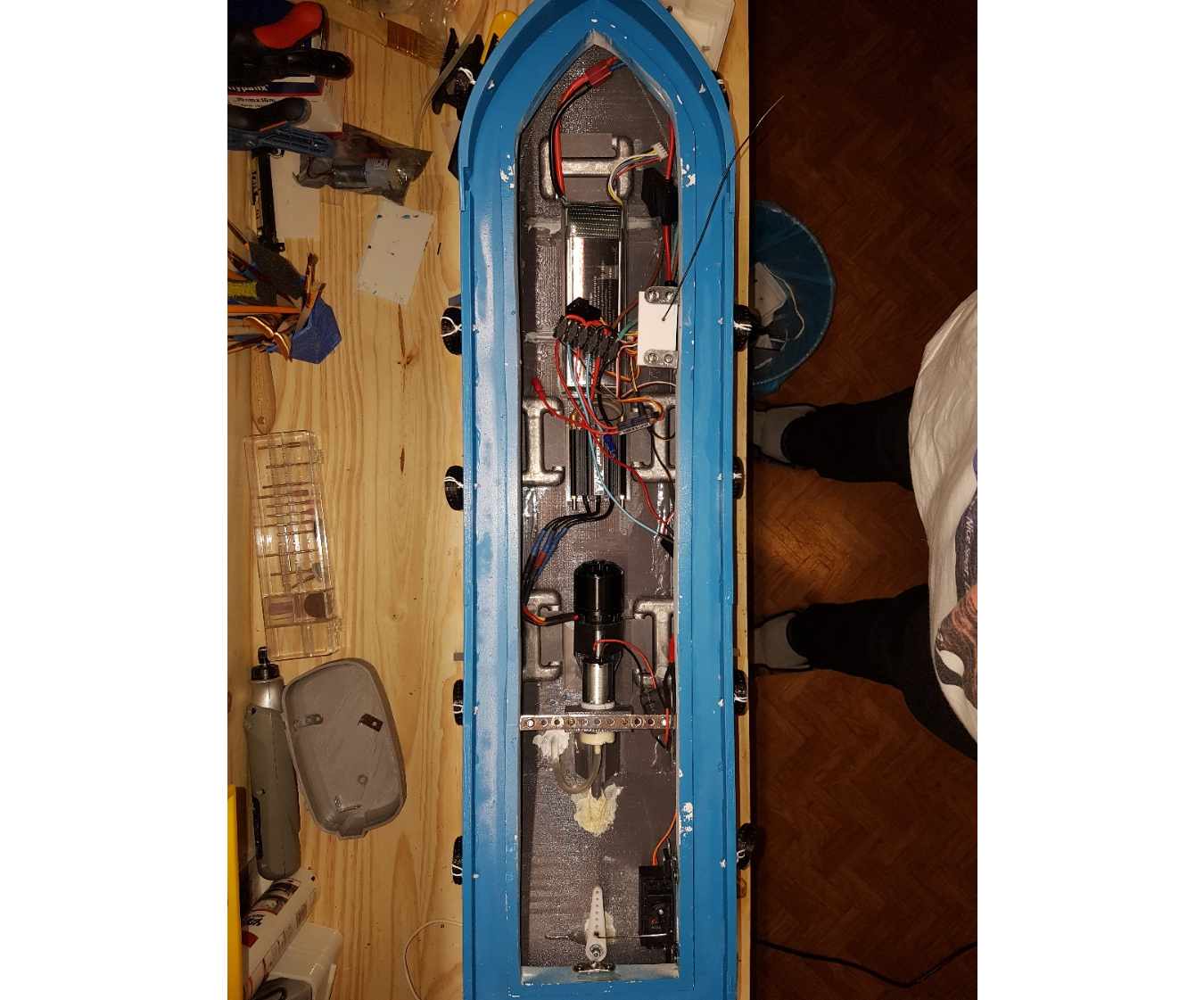

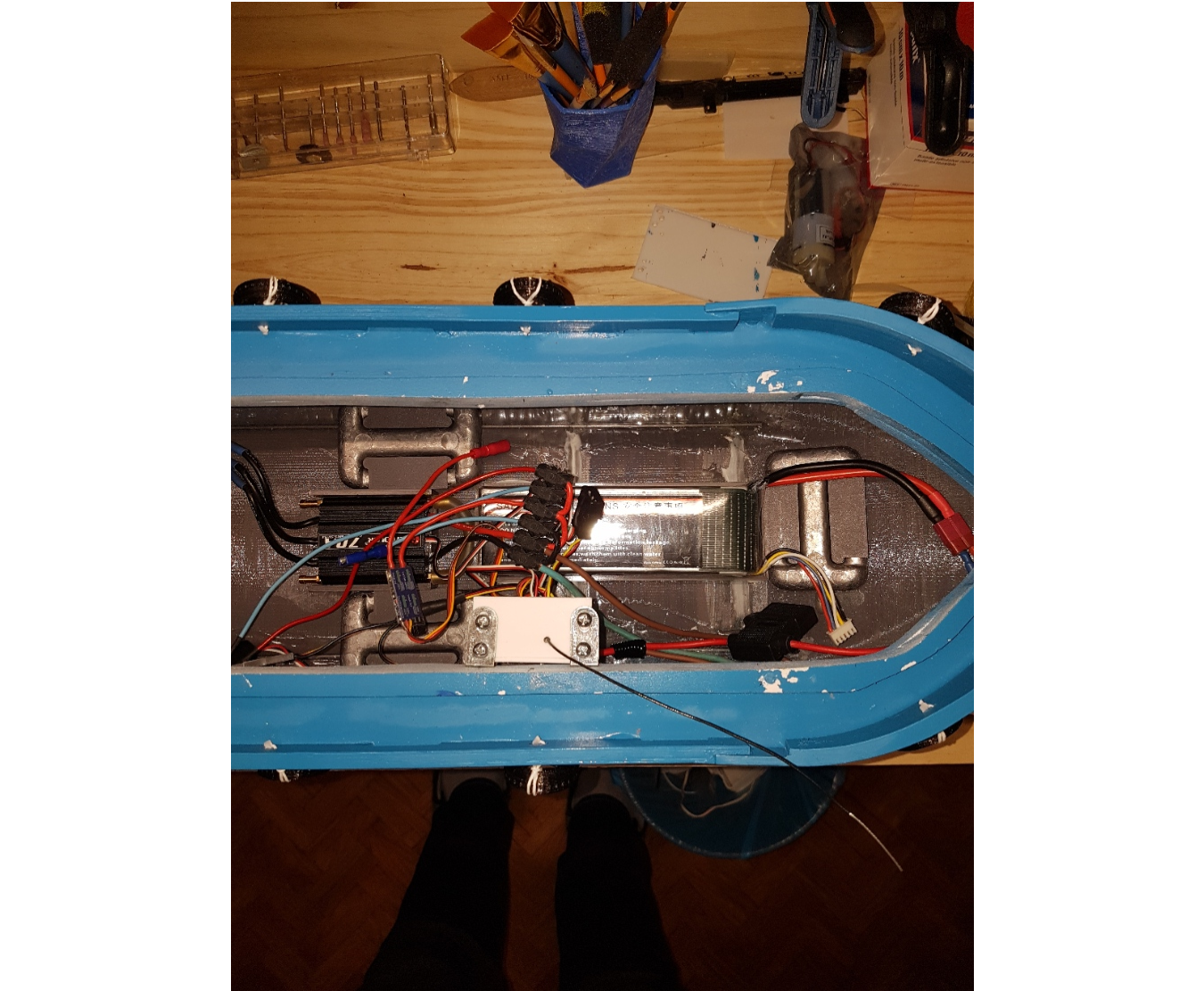

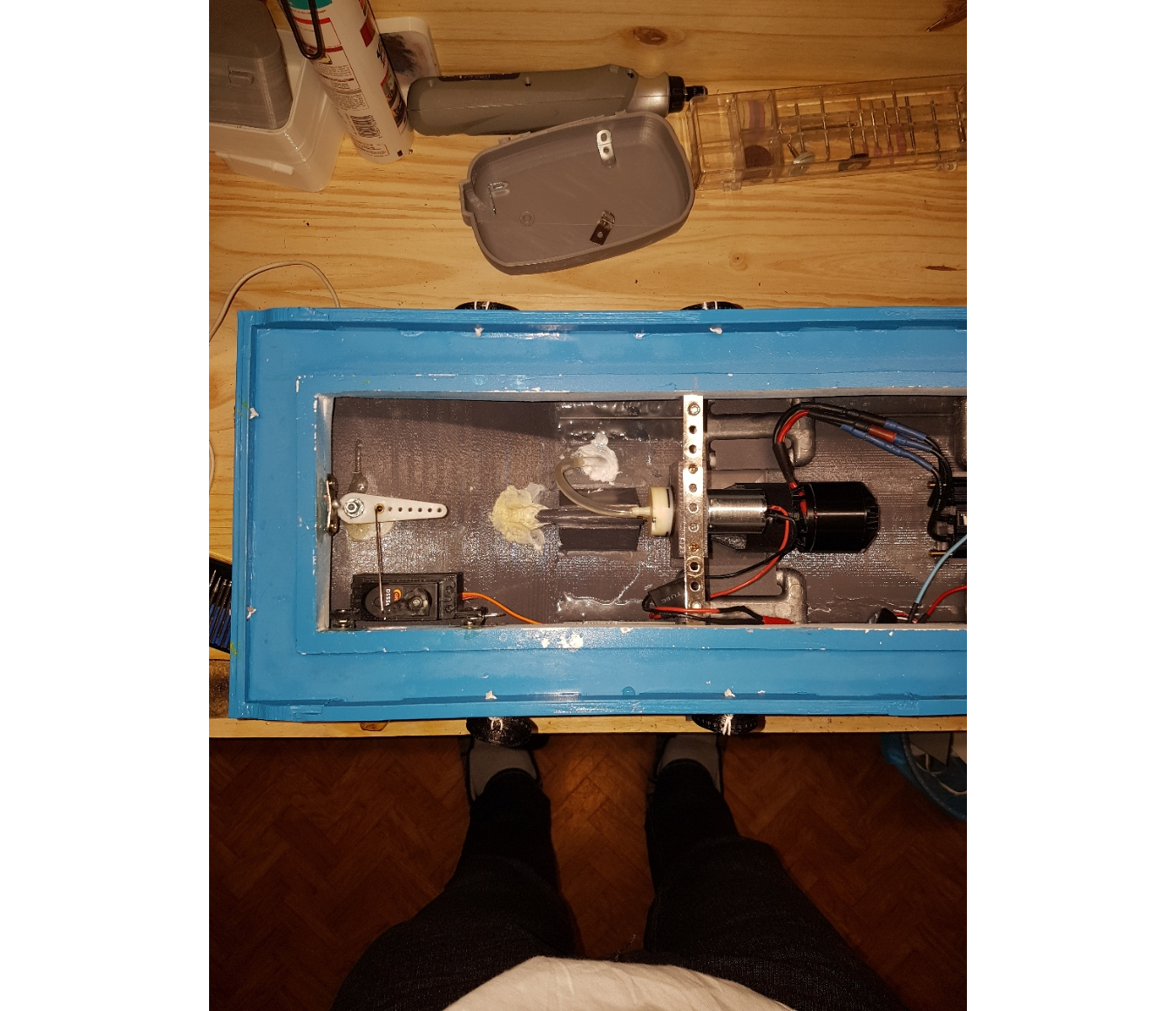

Bonjour, Voilà 3 photos de l'intérieur du bateau, c'est le fouillis, mais je m'y retrouve. On voit bien les 5 poids de 500grs que j'ai du rajouter.

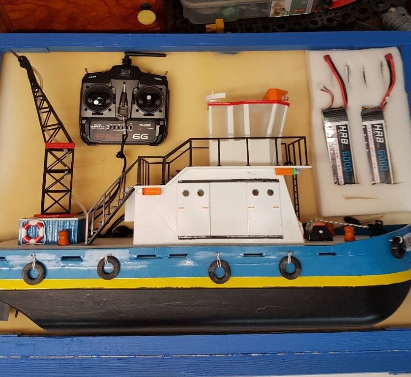

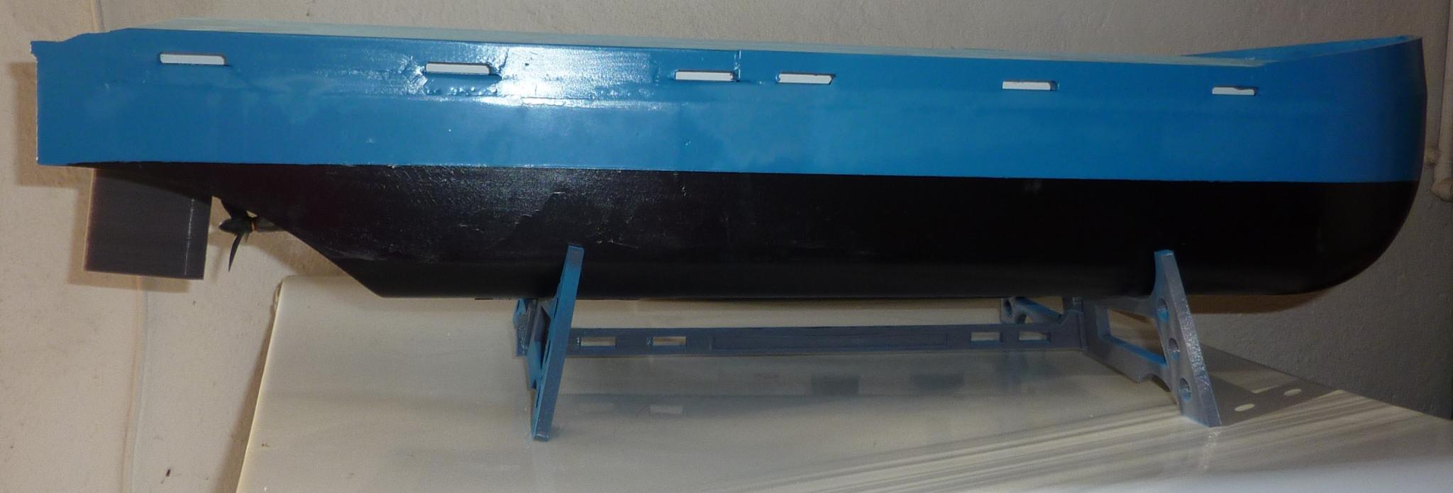

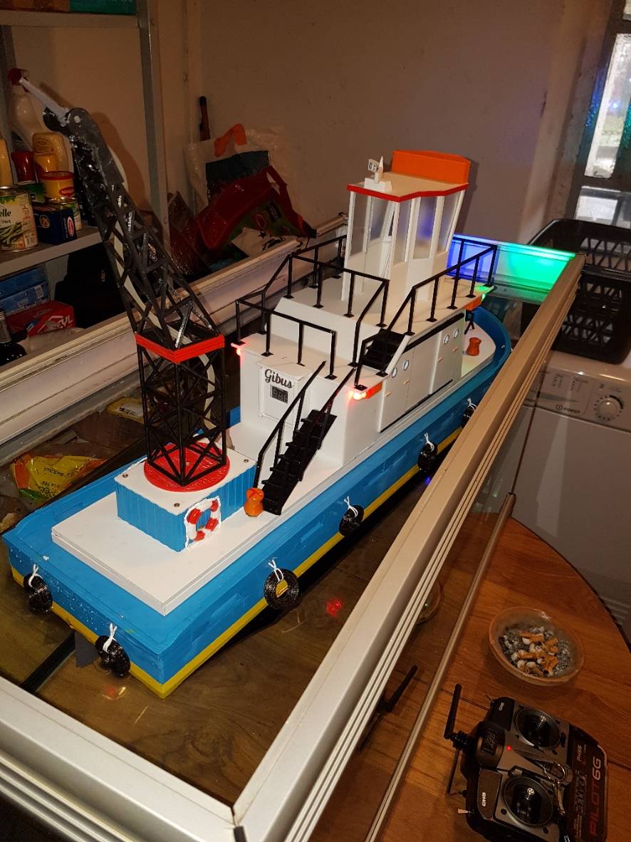

Bonjour, cela fait un bout de temps que je ne me suis pas connecté sur le forum, mais je suis toujours présent. Voilà les dernières nouvelles de mon bateau. J'ai imprimé la coque avec un remplissage de 70% et pourtant il y avait des endroits ou l'eau s’infiltrait. J'ai poncé, mastiqué et recommencé plusieurs fois, mais il y avait toujours des infiltrations, alors j'ai décidé de peindre la coque avec de la peinture goudronnée et là le problème était résolu. Toutes les pièces sur mon bateau ont été faites avec mon imprimante, bien sur je ne parle pas de l'électronique. Tout est opérationnel, la lance incendie pour arroser et amuser le monde, je pense qu'elle arrose jusqu'à 5 mètres, il est difficile de donner une distance exacte vu qu'il n'a jamais été dans un ru, rivière ou un plan d'eau, ce qui ne va pas tarder. L'avance, le recul, la direction, les lumières led tout est ok, il ne me reste que le buzzer contrôleur de tension basse pour lipo à brancher. J'ai du commander l’adaptateur des connections lipo 4s sur aliexpress, cela fait plus d'un mois et je ne l'ai pas encore reçu. Il a aussi fallu que je leste le bateau avec 2,5 kilogrammes de plomb pour qu'il tienne sur sa ligne de flottaison. J'ai trouvé ces plombs sur le site internet de Décath... Ils font 500 grammes chacun. Je mets quelques photos de mon bateau qui est dans un aquarium. Les pneus autour du bateau ont été imprimés en TPU. Sur une photo ont peut remarquer que les escaliers se sont décollés, un petit incident du à la manipulation. Par la suite j'essaierai de mettre une vidéo sur le forum lorsque le bateau navigue. Un gros merci à Titi78 sans lequel mon bateau n'aurai jamais existé.

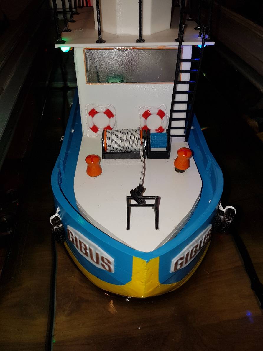

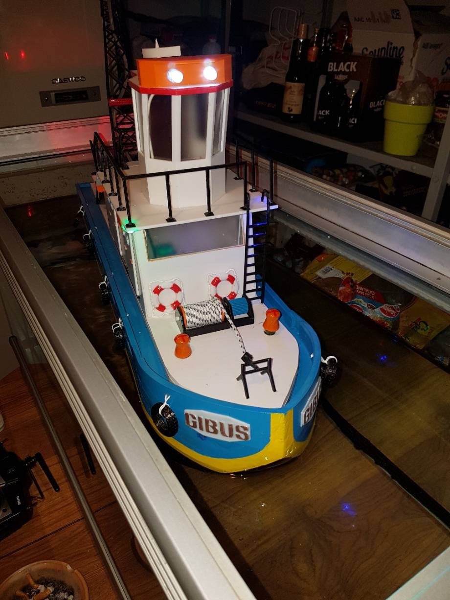

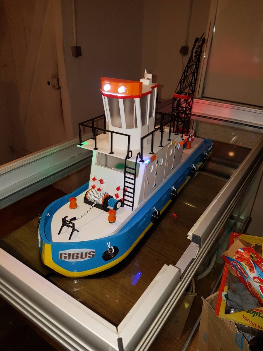

Bonjour, Voilà quelques images, maintenant, je vais me lancer pour dessiner une cabine, encore une grande histoire.

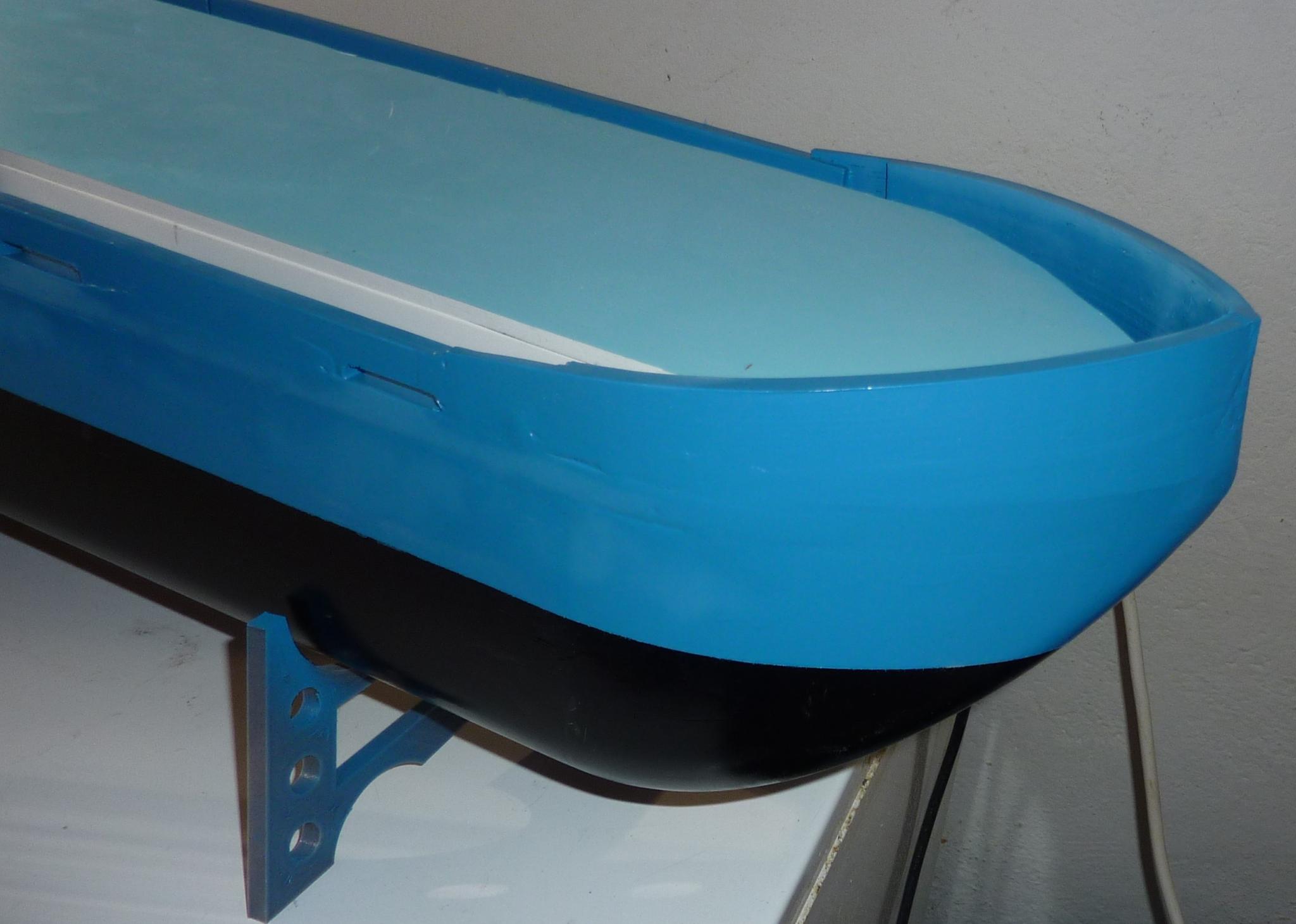

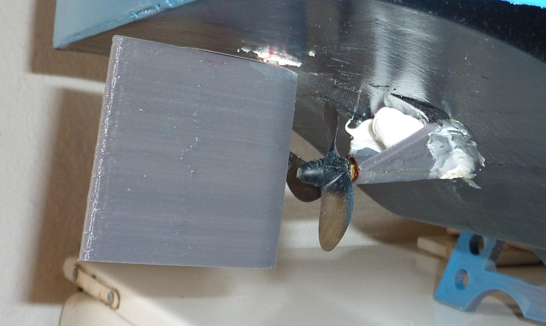

Bonjour, un peu de nouvelles de mon bateau, j'ai poncé, j'ai mastiqué, j'ai peint et j'ai mis le moteur, le gouvernail, prévu un emplacement pour une lipo 4s, fait le branchement provisoire et pour l'instant tout fonctionne. Vid1.3gp Vid2.3gp
