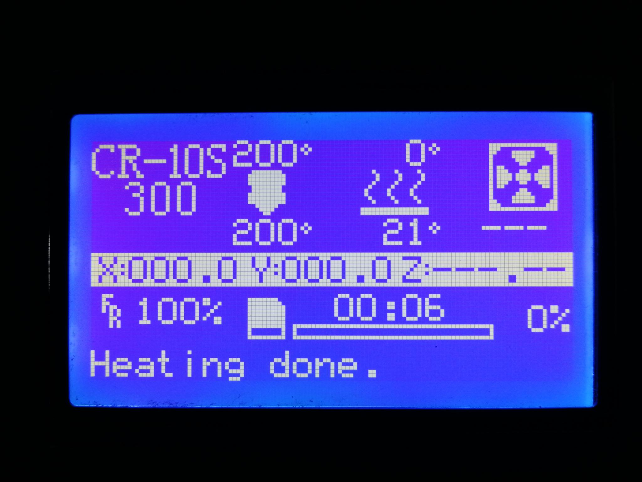

  9. je te remercie pour ta réponse. Je viens de mettre a jour cura j'ai changé le paramétré merlin vers reprap pour le reste je comprend pas pourquoi le changer car il fait bien l'autohome tout seul sans soucie mais le probleme persiste, la buse chauffe mais aucune consigne de chauffe a 60 degres pour le bed n'apparait sur l'ecran de la cr10 J'ai branché en USB l'imprimante, lorsque je lance un print depuis l'ordinateur ca marche bien il chauffe la buse et le bed et lance l'impression. Ducoup je sais que tout est bien branché. Le seul probleme a résoudre est pourquoi avec la carte sd il n'imprime pas
  10. Bonjour, Voici les 30 premières lignes du gcode donné par cura : ;FLAVOR:Marlin ;TIME:2301 ;Filament used: 0.959855m ;Layer height: 0.2 ;Generated with Cura_SteamEngine 3.4.1 M190 S60 M104 S200 M109 S200 M82 ;absolute extrusion mode G28 ;Home G1 Z15.0 F6000 ;Move the platform down 15mm ;Prime the extruder G92 E0 G1 F200 E3 G92 E0 G92 E0 G1 F2400 E-5 ;LAYER_COUNT:296 ;LAYER:0 M107 M204 S5000 M205 X30 Y30 G0 F3600 X131.122 Y131.239 Z0.2 M204 S500 M205 X20 Y20 ;TYPE:SKIRT G1 F2400 E0 G1 F1800 X131.239 Y131.122 E0.0055 Cordialement
  11. Merci pour vos réponses. Visuellement c'est vrai que tu peux te dire que ça fonctionne mais c'est pas le cas. Aucune impression ne se lance après la chauffe. Je lui ai jamais demander de se mettre en couldown. Dans cura il est spécifié à 60degres. Est ce que sur vos cr10 il chauffe d'abord la buse puis le plateau ou l'inverse ? Cordialement
  12. Bonjour, Je viens de faire une tentative. Mon extrudeur se met en marche lorsque la buse est à 200degres. Mais comme vous pouvez le voir sur l'image, lorsque je lance une impression, la buse chauffe mais le plateau chauffe pas derrière. Avant mon plateau chauffait d abord puis la buse. C'est comme si il ne comprend pas Qu il doit chauffer une fois la buse chaude. Du coup mes impressions ne se lance pas. Une idée ? Merci d'avance

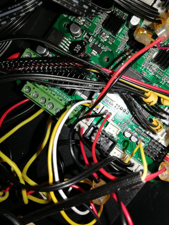

  13. Bonjour, Je suis sur cr10s. J'ai un soucie, mon extrudeur ne tourne pas pour entraîner le filament. Je peux le pousser à la main et il sort très bien par la buse. J'ai intervertie les câbles pour vérifier que le moteur marche bien et il marche bien. J'ai interverti également le câble et le câble marche bien également. J'ai branché le câble de l'extrudeur sur la position E0 et E1 de la carte mère, rien ne change. Avez vous des idées ? Est ce que le moteur est entraîné seulement si la buse est à une certaine température ? Est ce que je peux normalement contrôler l'extrudeur à froid ? J'ai hâte de lire vos réponses
