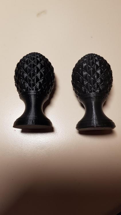

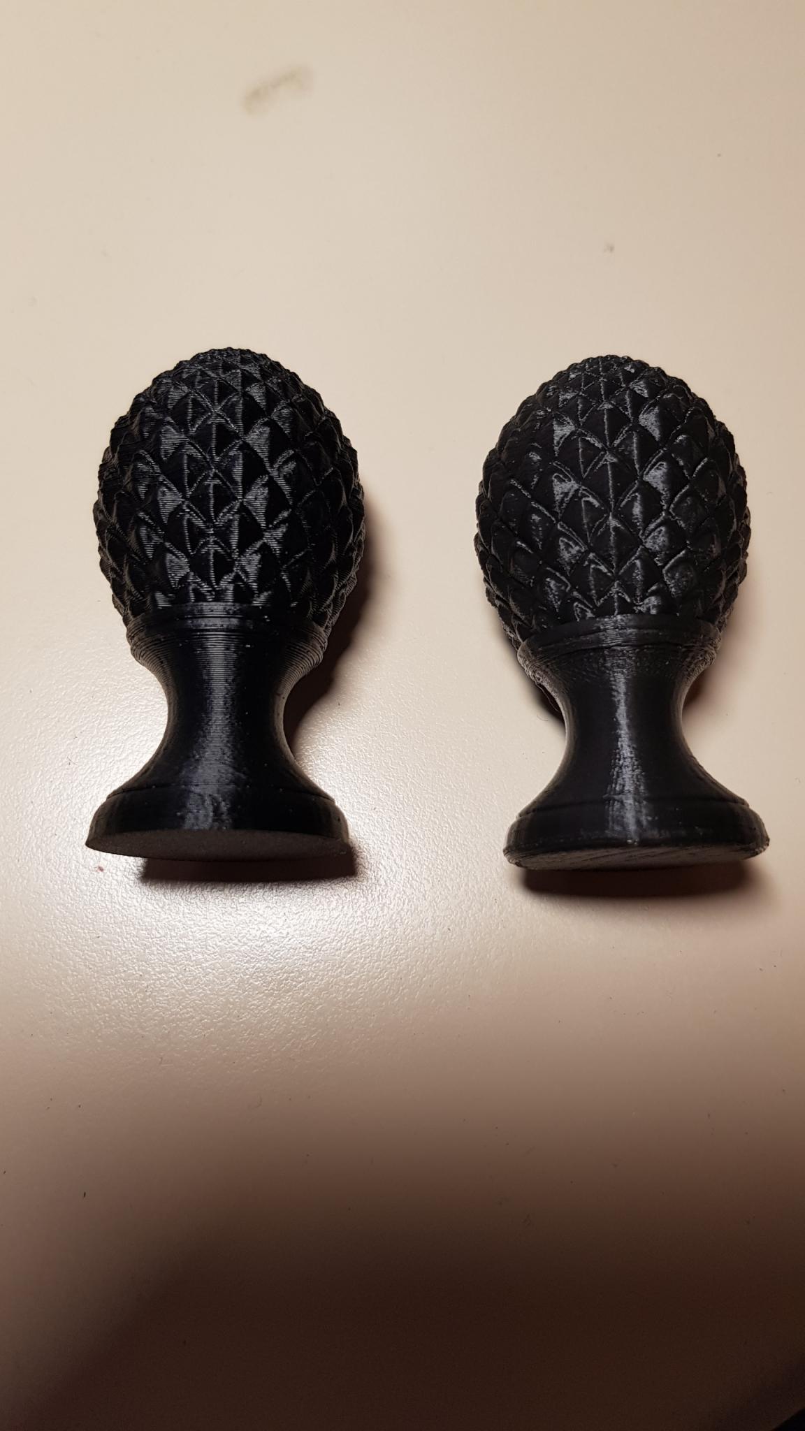

  1. Bonjour à tous Vos recommandations m'ont été très utiles car j'imprime désormais de l'ABS avec la même qualité que le PLA. Voici ce qui m'a été utile : Utilisation de DIMAFIX : plus rien à voir avec l'accrochage que j'avais. Pour moi c'est top. Sachant que j'imprime non pas sur la plaque de verre d'origine Alfawise mais sur un tapis "Creality 3D 310*310mm Flexible Cmagnet Construire Surface Plaque Souple Magnétique Chauffée Lit Autocollant pour 3D Imprimante CR-10 /CR-10S" acheté chez AliExpress pour 15€. Réglage buse à 245 degrés et plateau à 93 degrés. Pour le moment sans capot mais l'imprimante est seule dans une pièce fermée. J'ai imprimé tout d'abord comme test le smallsquare.gcode de démo livré mais avec mes réglages via CURA 3.6. Si l'accroche des premières couches était au top avec le DIMAFIX ( stick ), les couches proches ( entre 4 et 10 env ) se délitaient 1 à 1 selon tout le périmètre. Pour régler ce problème qui est manifestement un dépôt d'ABS trop froid venant d'une vitesse d'impression trop rapide, je suis passé de 15mm/s à 10mm/s et le résultat est parfait pour moi. Je vous joins une photo du pinapple de démo en ABS à gauche et PLA à droite. Le photo Pinapple ABS.jpg montre une photo de l'impression prise au microscope. Un grand merci pour tous vos commentaires qui m'ont été précieux Amicalement
