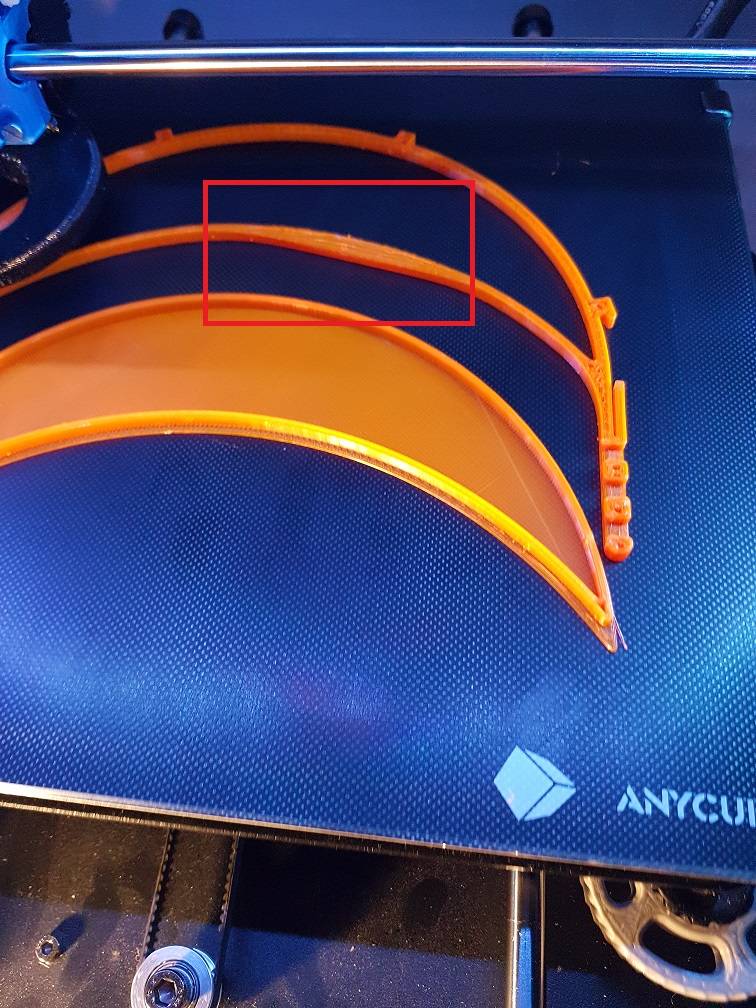

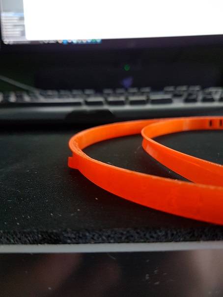

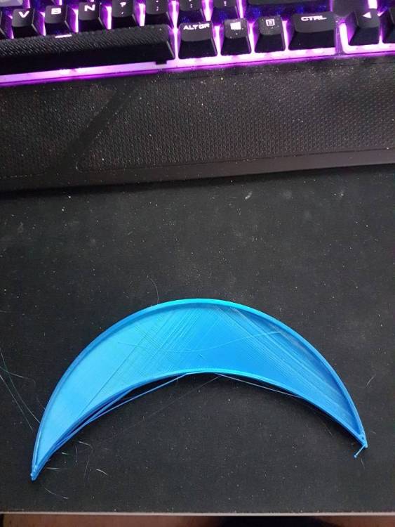

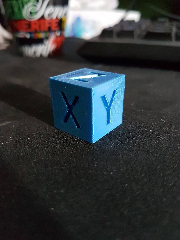

  4. Bonjour , Voila sur ma i3 mega je rencontre quelques soucis depuis quelques jours et ça commence à devenir légèrement agaçant. A force d'imprimer des visières (6 Kg de pla) , ma machine commence à fatiguer , et moi aussi sur le coup , j'ai pas mal de soucis depuis quelques jours que je n'arrive à régler , je fais donc appel au gens plus doué que moi La j'en suis à un point ou je rate 9 print sur 10 .... depuis 5-6 jours Quelques défaut récurent : Coin de certaines pièces qui se décolle Dé-laminage comme sur photo ci joint Buse qui se bouche toutes les 2 couches Buse qui racle la couche au bout de 50% d’achèvement Paroi pas droite mais "en V" Je suis conscient que ces problèmes se règlent par du leveling ,changement de température ou de vitesse d'avance , graissage des axes , mais la j'ai beau essayer plein de chose rien n'y fait , peut être (surement) il y a quelques choses dont je n'ai pensé ou n'ai fait. J'utilise Simplify3D en slicer. Ci joint quelques photos de mes soucis. Pour plus de précisions voici mes modifications : TMC2208 Changement tête complète par la Mega X-Carriage [MK3] avec un ncotua pour refroidir la tête et un 5015 pour refroidir le filament Tête E3DV6 full metal Firmware marlin 1.1.9 sans bltouch pour le moment Merci d'avance pour le coup de main.
