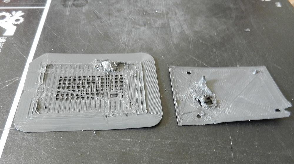

  6. PLA52
    Pâté de PLA
    J'ai trouvé la panne . C'était très évident , car je me suiss retrouvé avec 1 ....bouse de PLA avec à l'intérieur la buse !!! Comment ça c'est dévissé ? J'ai tout démonté , nettoyé et ça roule . Bon , je crois que je vais construire ma propre bécane sans ces guidages roues plastoc et roulements bas de gamme .
  7. Bonjour Jusqu'à présent tout fonctionnait bien et maintenant je me retrouve avec des pâtés comme si le débit était trop important ? Bizarre
