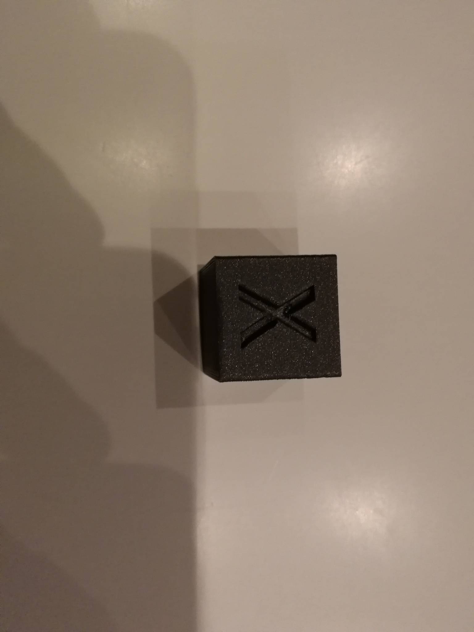

  5. J ai imprimé un teste de calibration pour le débit est je me retrouve avec 2 côtés a 0.42 mm et 2 autres côtés a 5,8 mm...?! Savez vous d ou cela peut provenir...
  6. Bizarre....dès que je prend un profil de 0.1 sous Cura, sa me fait sa....??

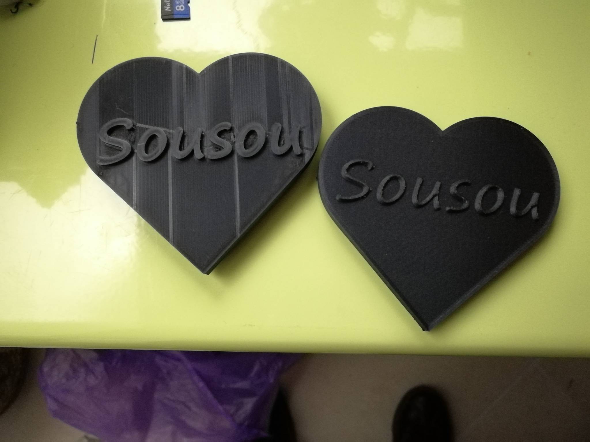

  16. Merci pour vos retours @Duncan4031 Si j ai changé mon extrudeur c est qu il s est mit a déconné sinon je ne l aurai pas changé, la roue dentée glissait de temps en temps et que juste après ma pièce a droite sur la photo, j ai loupé toutes mes pièces.....! Que désirez vous savoir comme paramètres particuliers...? Je suis sous cura, j avais pris le profil de base en 0.1 et activer la rétractation ainsi que ainsi que l étirage mais pas uniquement sur la face supérieure... Je suis en rétractation a 5mm et a une vitesse de 40 Ventilation a 60 Vitesse impression a 40 J ai bien-sûr calibré les Esteps ainsi que le débit ou je suis a 81% de même les axes XYZ... Dans l'attente de vos conseils Merci par avance
  17. Merci pour ton retour J avais déjà vue cette vidéo après je ne sais pas comment dois je procéder... Déjà changer la vitesses de rétractation ou bien la distance, ou bien les deux... Hier j ai imprimé la même pièce (juste la police d écriture change) et on voit a droite avec l ancien extrudeur d origine et a gauche avec le nouveau... Je n' arrive pas a avoir la même finition que précédemment..

    Oui j' ai calibré le xstepes. Regardes ma dernière impression : a droite avant le remplacement de l extrudeur d origine a gauche avec le nouveau extrudeur..?! que dois je changer pour avoir la même finition que la pièce de droite..?

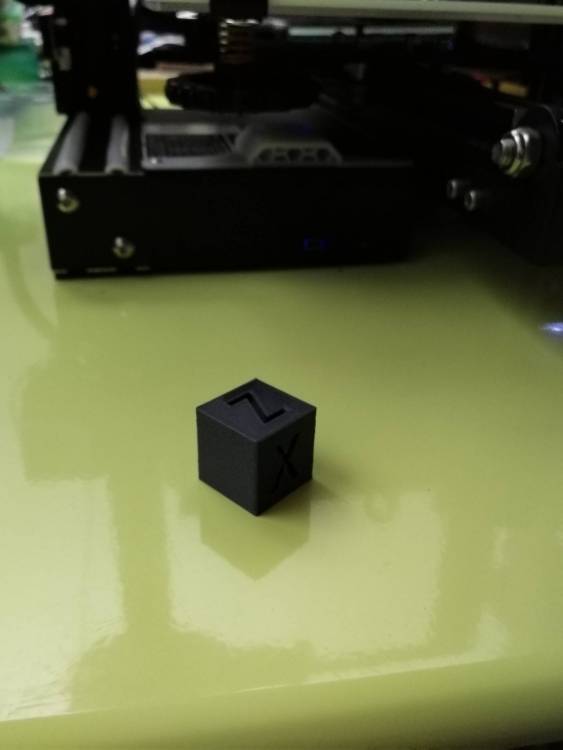

    Ok sa c'est pour une buse en 0.4 et pour une en 0.2, quels sont les paramètres..?! J ai imprimé un cube hier a 81% et il es Propre

    Je suis a 404 Esteps. J ai remis la bise 0.4 car je galeré trop avec la 0.2 J ai règlé le débit a 81% via l application step calculator... Le 0.8 mm je le mets dans quel paramétre ?? En hauteur de couche avec la 0.4, je suis a 0.3...tu en penses quoi??

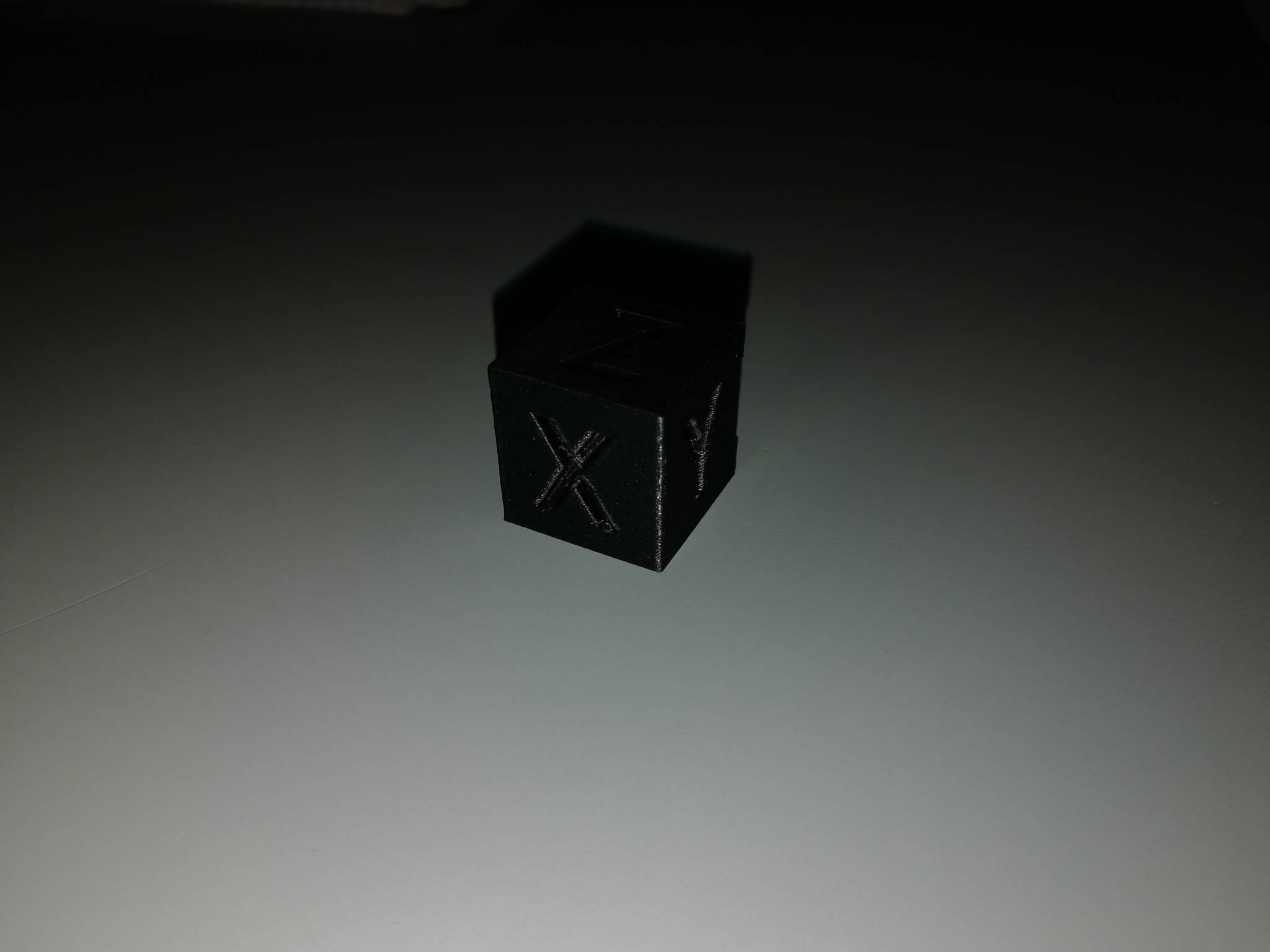

    Je me permets de revenir sur tes premiers post concernant le débit... J ai calibré l extruder bmg clone trianglab dans les paramètres de l imprimante puis j ai règlé le débit sur cura par apport a la mesure de la pièce avec les bords de 0.4 d épaisseur... C est bien cela..?!

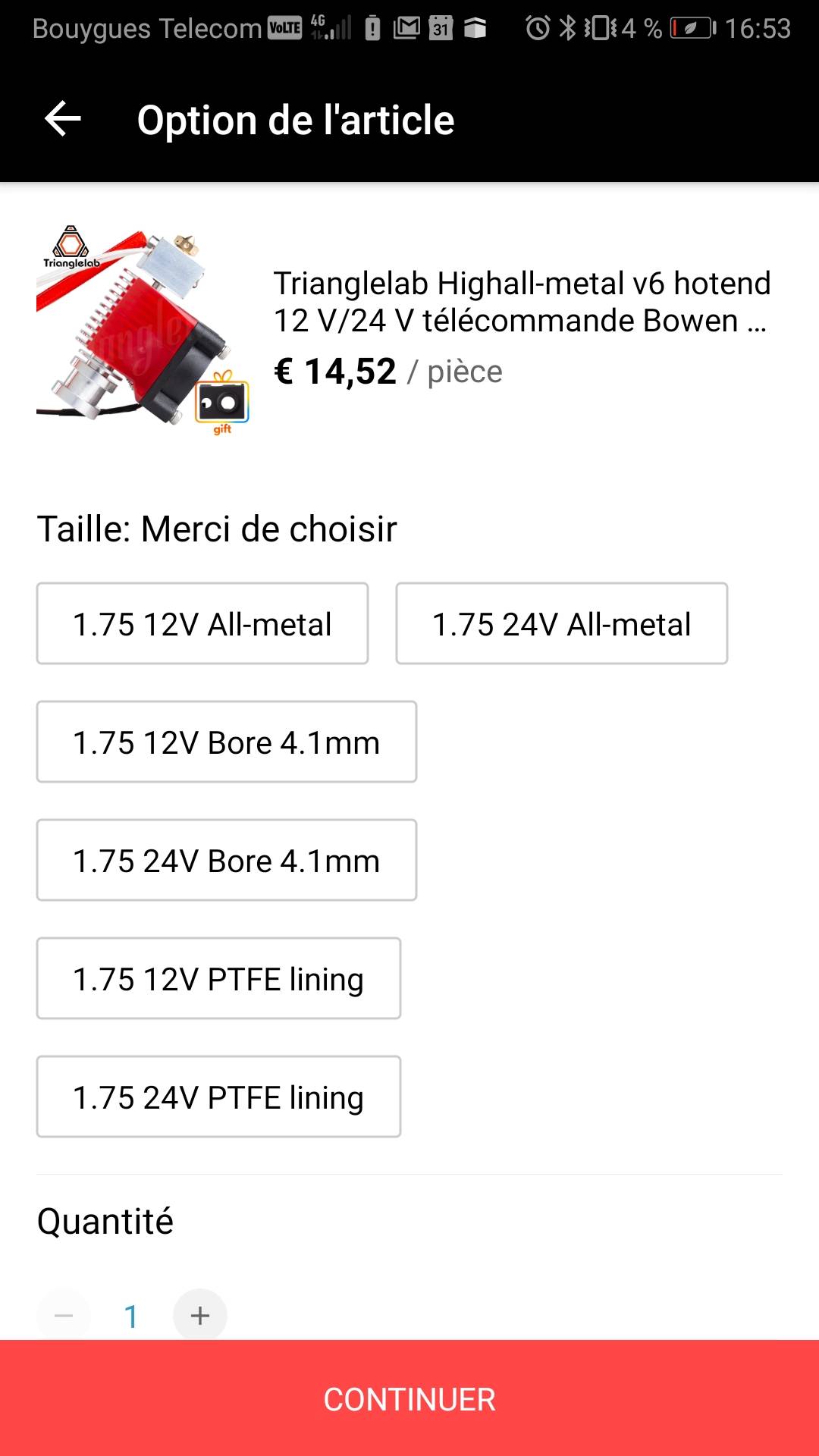

    L officiel de chez creality dans une boîte en carton creality mais la v1
  24. nicoto94
    Amélioration ender 3
    Ok j' ai commandé...merci pour ton retour C est pas trop compliqué d installer un BL touch v1 sur la ender 3 car j' ai trouvé des tutos mais en changeant la carte mère...?! J aimerai ne rien changer ... Merci par avance
