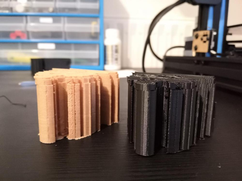

  1. Bonsoir. Je viens de tester le même fichier Gcode mais avec 2 filaments différent et une buse neuve sur l'impression de droite : A gauche du filament Bois et à droite du PLA . Décalage au même endroit après 4 heures d'impression. Par contre si j'imprime un autre gcode, le décalage peut apparaître avant ou après, voir pas du tout. Un problème de paramétrage sur Cura à votre avis ?

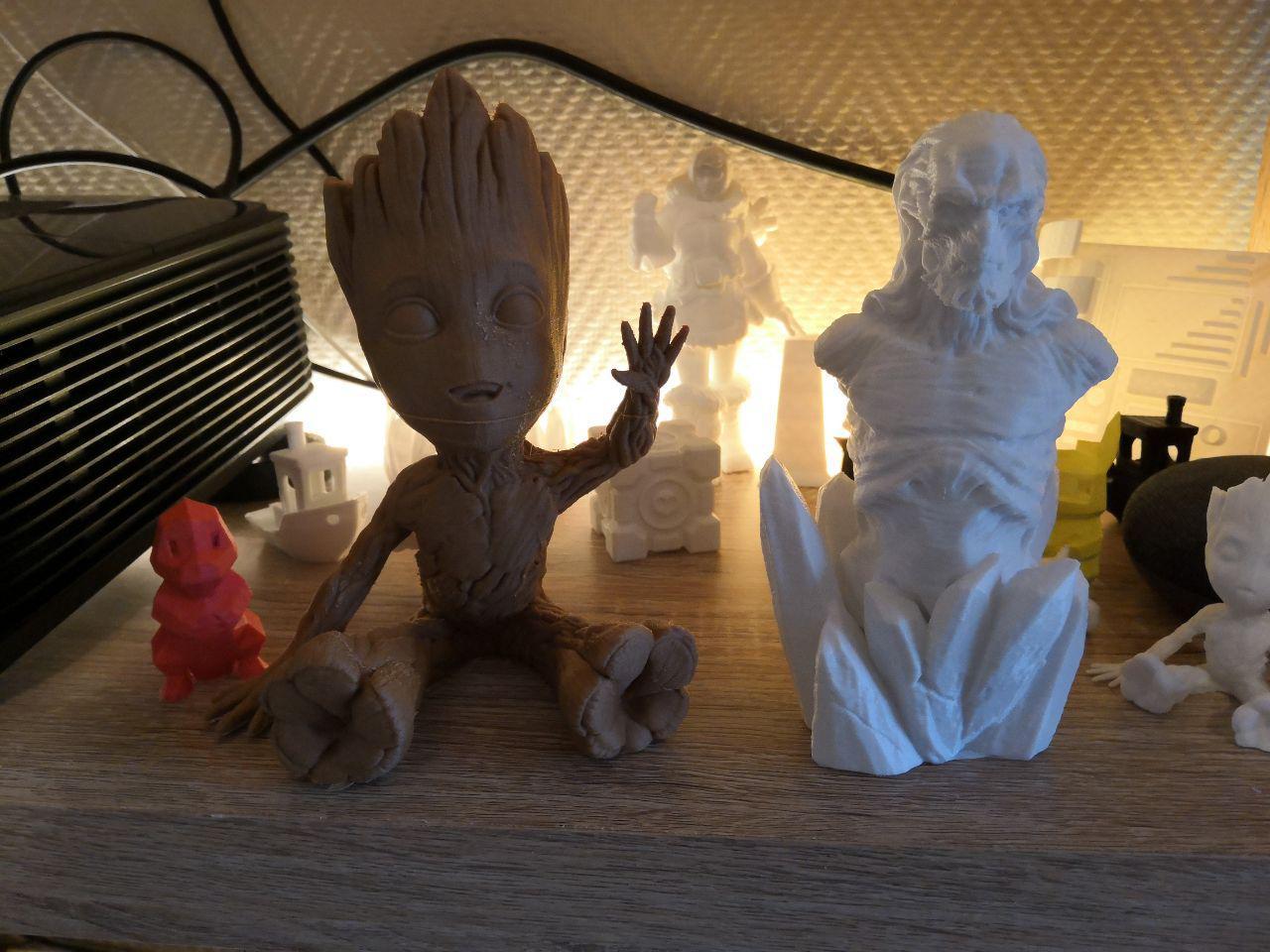

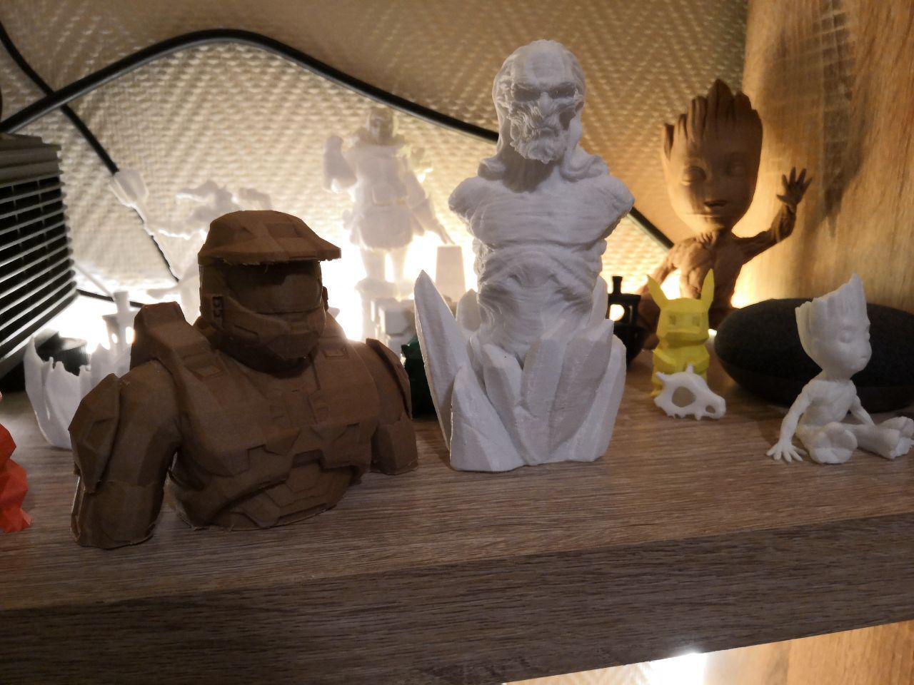

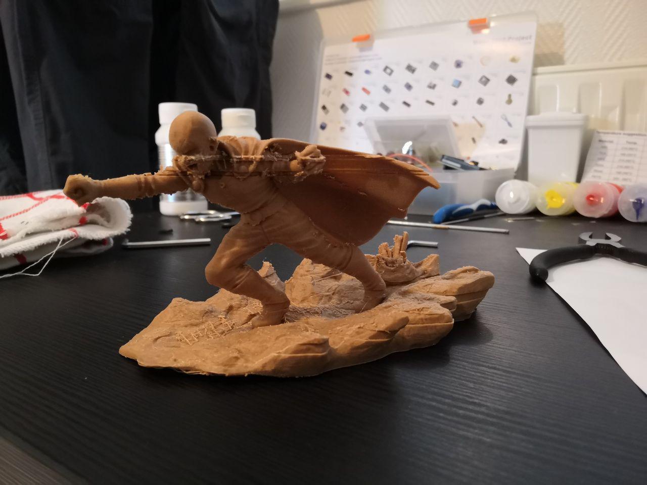

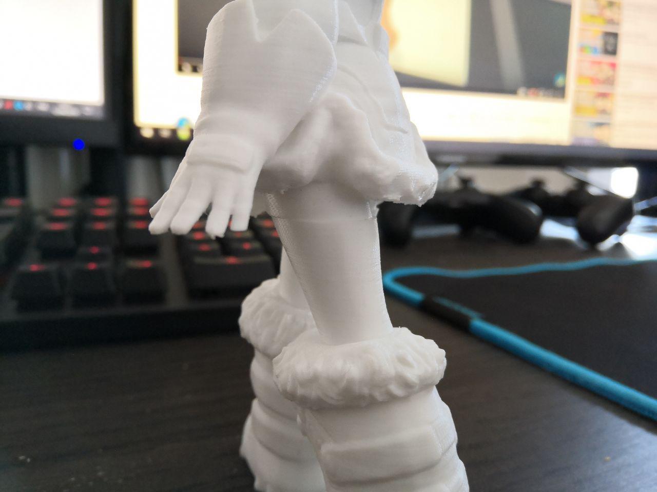

  2. Bonjour ! Je suis nouveau dans le monde de l'impression 3D, j'ai depuis 2 semaines une Geeetech A10. J'ai pu faire tout plein de test d'impression 3D, et il s’avère que sur les longue impression ( > 7h ), au bout d'un moment, une couche se décale et le reste de l'impression s'en retrouve toute décalé. Parfois c'est une seul couche sur toute l'impression, parfois plusieurs espacer de quelque centimètre. Sur 5 figurines, 1 seul à réussi à s'imprimer sans décalage ( et c'est la plus grande ). Je vous met des photos : Ici décalage au niveau du casque pour le soldat, par contre impression nickel pour la marcheur blanc. Ici décalage au niveau de la bouche: La plusieurs couche de décalé : Enfin sur celle-ci un décalage au niveau de la jambe. Pour toute les petite figurine faite en moins de 7 heures, pas de soucis. J'ai vérifié tous les serrages, tendu les courois, changé de buse, je voit plus trop. J'ai toucher tout les moteurs après 7 heures de fonctionnement pour tester les températures, les moteur des axes sont tiède mais le moteur de l'extrudeur est bouillant ! Auriez-vous une petite idée de ce qui fait ses décalages ? Merci.
