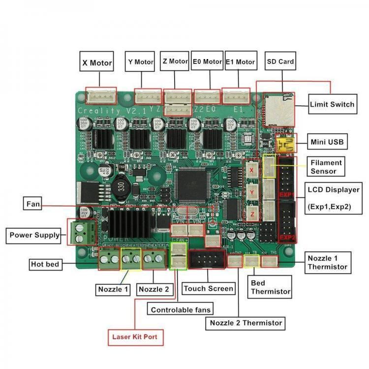

  5. Re bonjour, Pour info, j'ai installé le firmware de Creality disponible sur leur site. J'ai pris le firmware de la CR10S vu que j'ai la carte qui va avec. Et la surprise, quand je mets le ventilateur à 255, il fonctionne !! Cependant je ne peux pas lancer d'impression, car j'ai le droit à un "Err; Change filament". Je pensais que cela est du a un capteur de fin de filament mais quand je vais voir le code, la partie Filament runout est bien commentée.... Je ne comprends plus rien... //#define FILAMENT_RUNOUT_SENSOR
  6. Bonjour, J'ai changé la carte mère de ma CR-10 pour une carte de la CR10-S suite à une panne. Après quelques galères de configuration Marlin, comptabilité écran, etc ... J'ai enfin réussi a tout paramétrer plus ou moins pas mal (on verra plus tard pour les affinement des réglages.) Cependant il me reste un et un seul problème et je sèche...Le ventilateur de buse/filament ne se met pas en route malgré l'activation à la seconde couche. j'ai essayé de le faire fonctionner en mettant à la main la vitesse à 255 mais rien se passe. Je l'ai branché sur un pin "VIN" pour voir si mon ventilateur est fonctionnel, et branché sur "VIN" il fonctionne mais n'est donc plus contrôlable. J'ai essayé les 2 pins "FAN" mais rien ne fonctionne. En résumé: Pins "VIN" (ventilateur refroidissement boitier + ventilateur cartouche de chauffe) -> OK Pins "FAN" (ventilateur de buse/filament contrôlables) -> pas OK alors que le ventilateur est fonctionnel Savez-vous d'où cela peut venir ? Peut être ai-je mal configuré quelque chose dans le Marlin? La carte étant toute neuve, j'espère que cela ne vient pas d'elle... Merci à tous pour votre aide ps: Ci-joint une image de la carte
