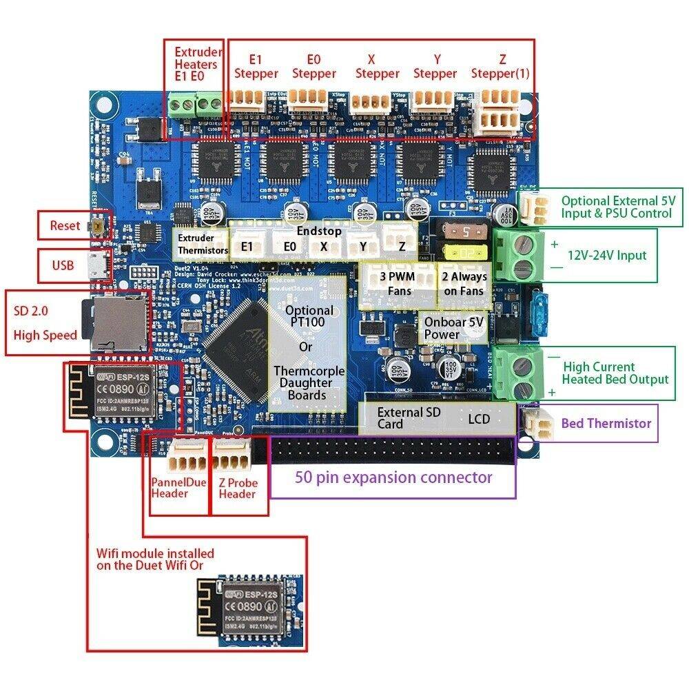

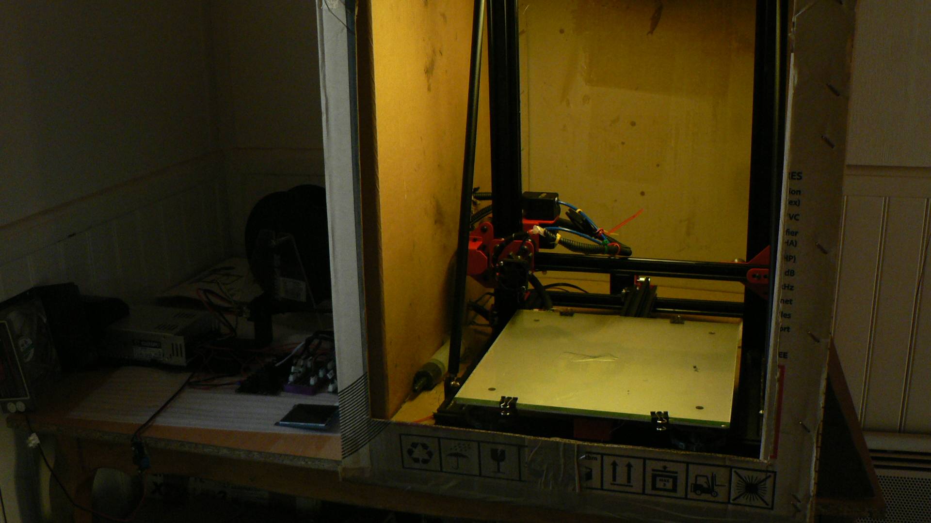

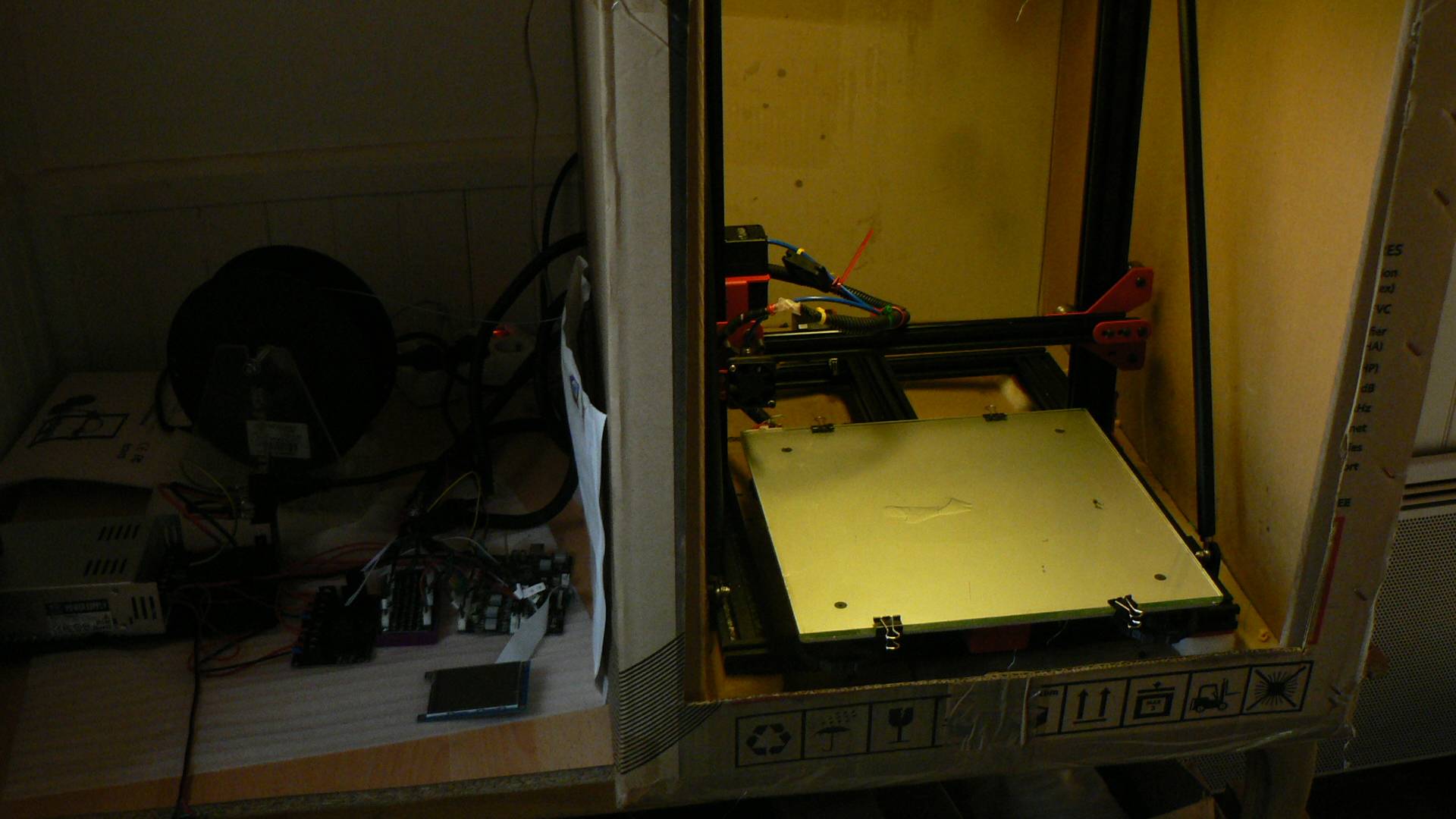

moi je vais m'imprimer un boitier externe car tout cela ne rentre pas dans le boitier d'origine en plus j'ai des mosfets et un stepdown 12v pour un noctua sur la tete et un 120mm pour le boitier car je ne veux pas la mettre en standalone parce que j'ai un caisson je n'imprime que de l'ABS je me fais les dents sur la U20 car après je compte me monter une core xy avec une carte mère duetwifi Board et des tmc2660 -

merci j'ai trouvé il fallait trifouillé dans le menu à un endroit il y a le choix entre sd ou usb et elle été calé sur usb bon bah y a plus qu'a monté tout ça sur la U20 car pour l'instant c'est en cablage volant sur l'établi j'ai hate d'essayer tout ça depuis le temps que je voulais tester les tmc2208 -
