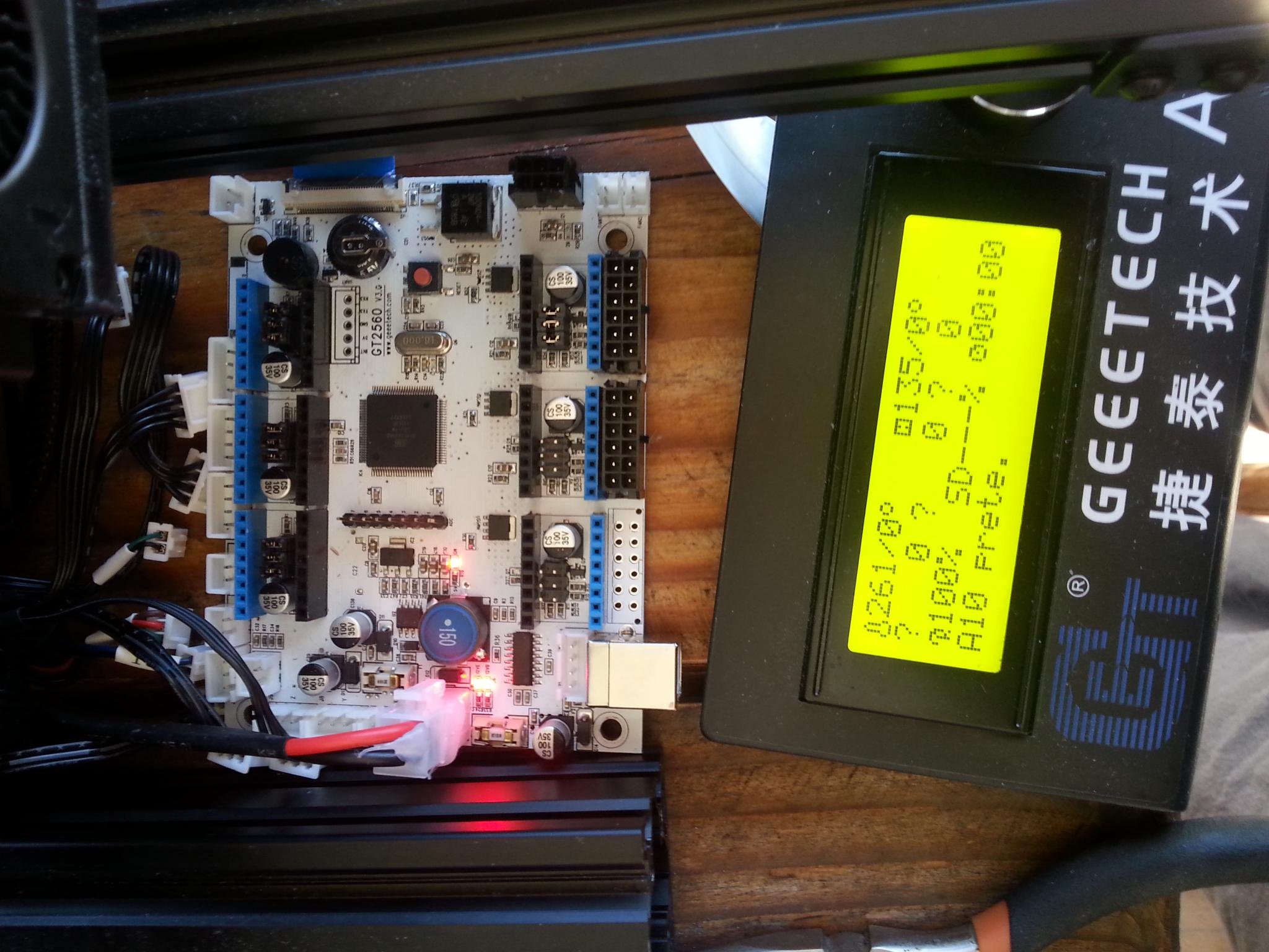

  1. Bonjour, Ce n'était pas un problème de capteur ou de branchement mais bien un problème de carte mère. J'ai changer la carte mère et tout est rentrer dans l'ordre. Avec les mêmes capteurs et même branchements. Problème résolut.
  2. J'ai essayé en débranchant tout de la carte mère et en flashant le firmware. Toujours le même problème. voir photo
  3. J'ai vérifié le bloc, je l'ai même déconnecté de la carte mère en pensant à un faux contact, toujours le même symptôme...
  4. Bonjour, Peut-être aussi un problème d’accélération trop importance et de calibration en x y dans la config du Marlin. Voir cette vidéo pour les bon réglages car les réglages d'usine ne sont pas bon. https://www.youtube.com/watch?v=ULApZbwFL1Q A suivre
  5. bonjour, j'ai un problème de capteur de température. au démarrage, le panneau affiche 254/0 - 144/0 tandis que le lit et la buse sont froids. Donc, impossible de commencer une impression Si une thermistance est HS, il devrait y avoir 0/0. De plus, si je débranche le lit ou/et la buse et leur thermistances de la carte mère, j'ai le même problème...Quelqu'un a t-il une idée ?
