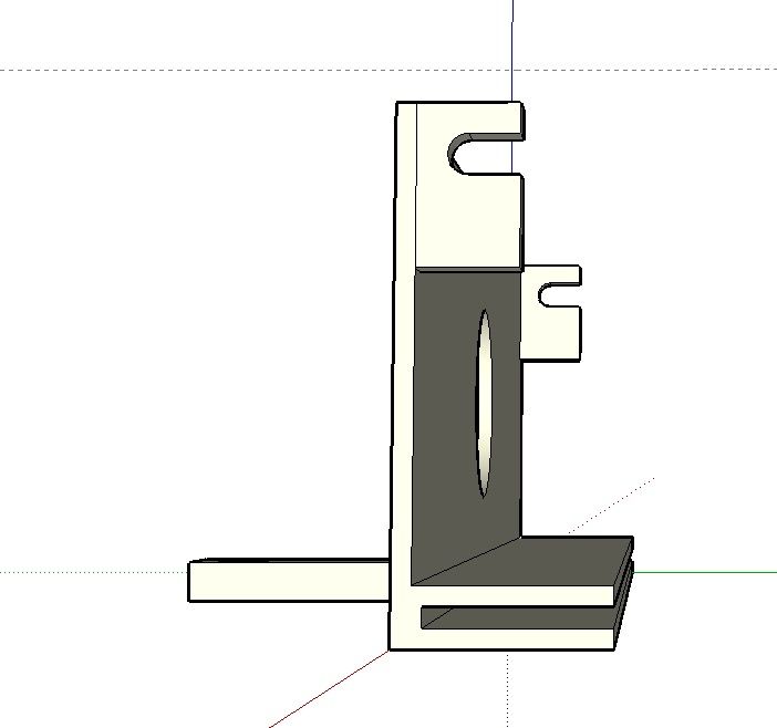

  8. Bonjour à tous ! j'ai dessiné la pièce suivante et je me demande dans quel sens ou comment l'imprimer pour que je sois le moins embêté avec les supports ? Auriez-vous des suggestions ? Amicalement, Julien
