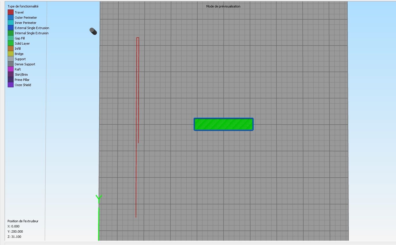

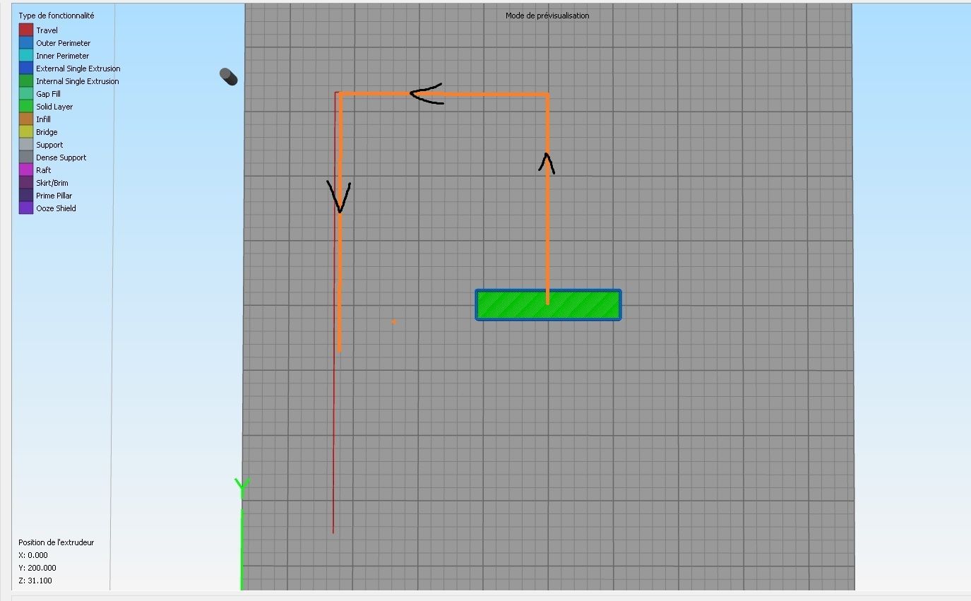

  2. Bonjour à tous, Je rencontre un problème... bizarre. J'utilise une Ender 3 avec Simplify 3D. J'ai installé un BLtouch il y a peu, tout s'est apparemment bien passé. J'ai imprimé sans rien changer de mon script de démarrage pendant quelques mois malgré quelques trajectoires incompréhensibles (durant le démarrage). J'ai voulut le remettre à jour et là je me rend compte que lorsque je lance une impression, les démarrages sont différents sur plusieurs lancements d'impression du même fichier. Déjà voilà mon script d'avant : G28 G29 G1 Z5 F3000 G1 X35 Y30 F1500 G1 Z0.3 F3000 G92 E0 G1 Y200 E15 F600 G1 X37 E16 F600 G1 Y100 E25 F600 Ce qui me donne un aperçu comme cela : Sauf qu'en réalité j'obtiens cela : J'ai pas voulut trop me prendre la tête j'ai donc simplifié mon script de démarrage par ça : G28 G29 G1 X15 Y50 F1500 G1 Z0.3 F3000 G1 Y210 E15 F600 Et donc dernièrement, sur les 3 derniers lancements d'une même pièce, donc d'un même GCode, j'ai eu : - Un démarrage avec l'extrudeur qui ne tourne quasiment pas pendant la bande de purge - Un démarrage avec l'extrudeur qui s'est mis à tourner à l'envers !!! - Un qui s'est apparemment passé normalement, mis à part un passage furtif vers le centre du plateau avec le commencent de l'impression (juste à la fin de la purge, à la fin du script de démarrage) Merci de votre aide car j'ai bien peur que cela vienne de l'upgrade vers Marlin... ou pas... Guillaume

  5. Il y a une sacré différence quand même. J'ai même l'impression qu'il manque carrément une ligne dans le rectangle rouge du haut !!

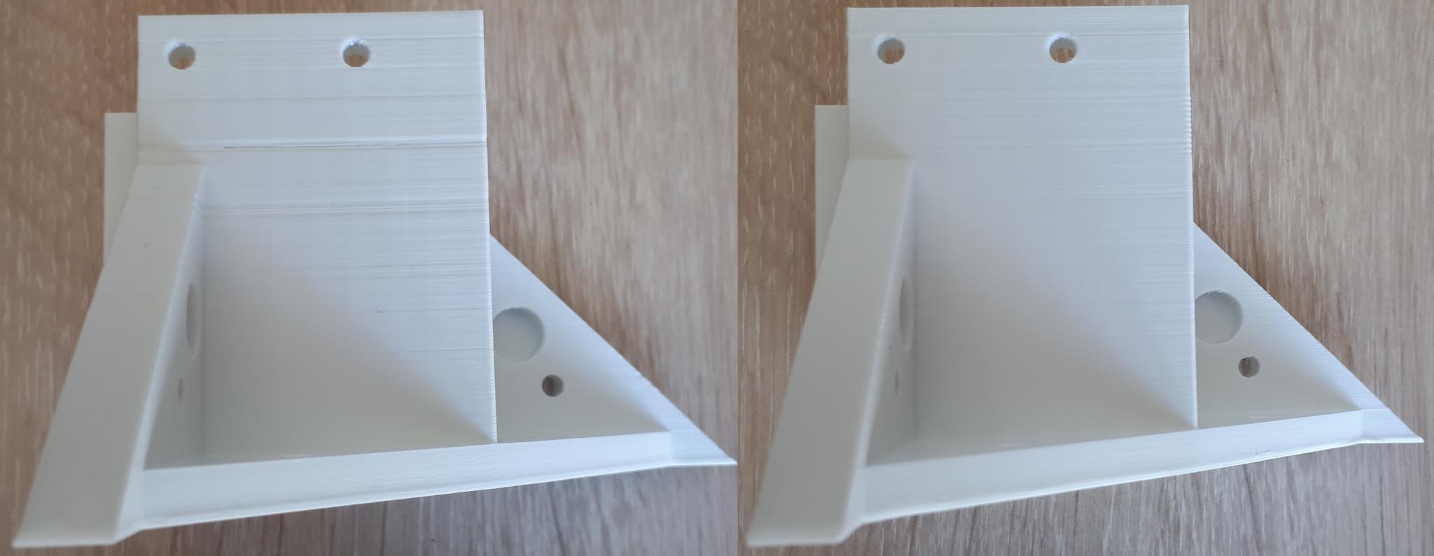

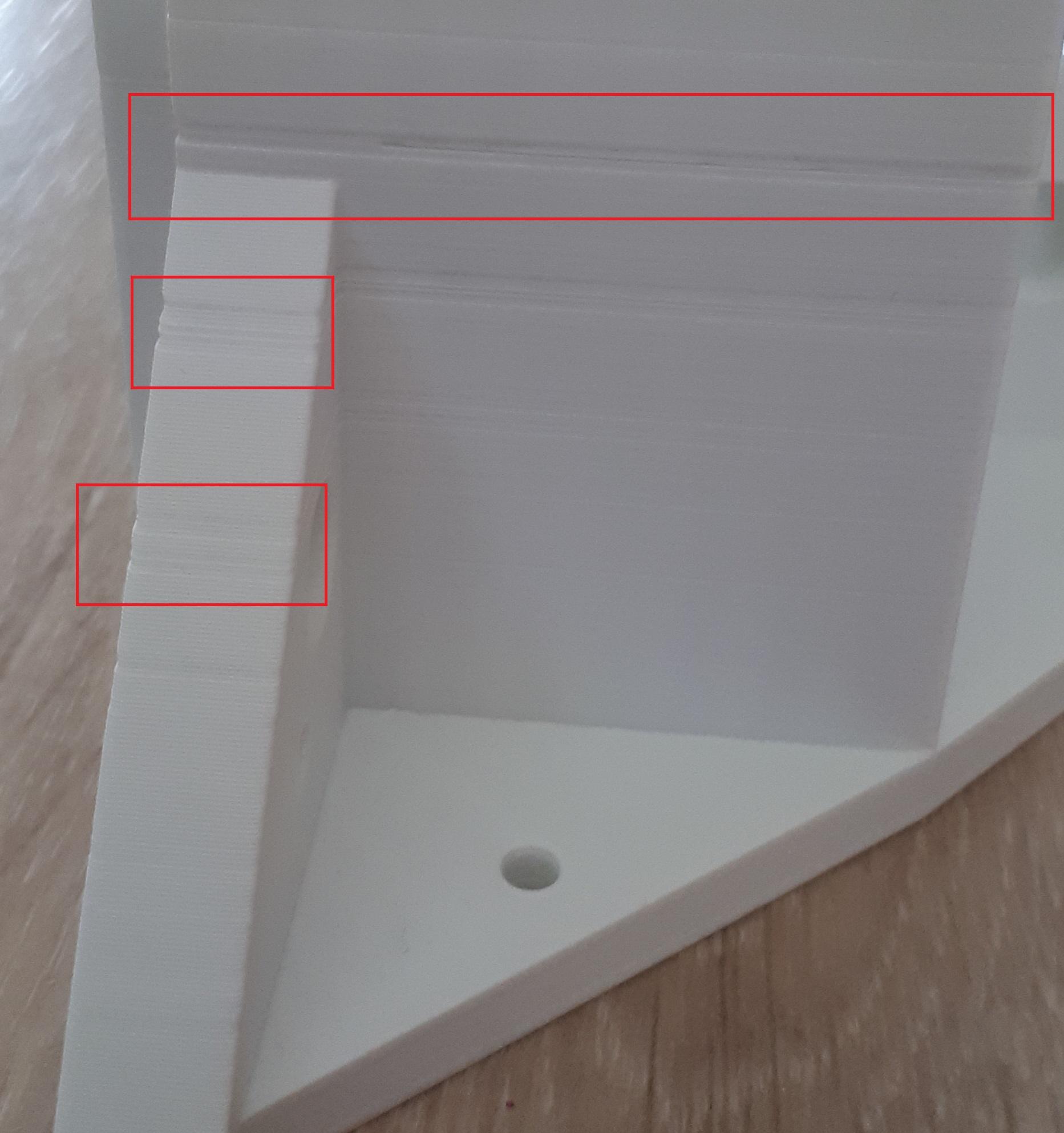

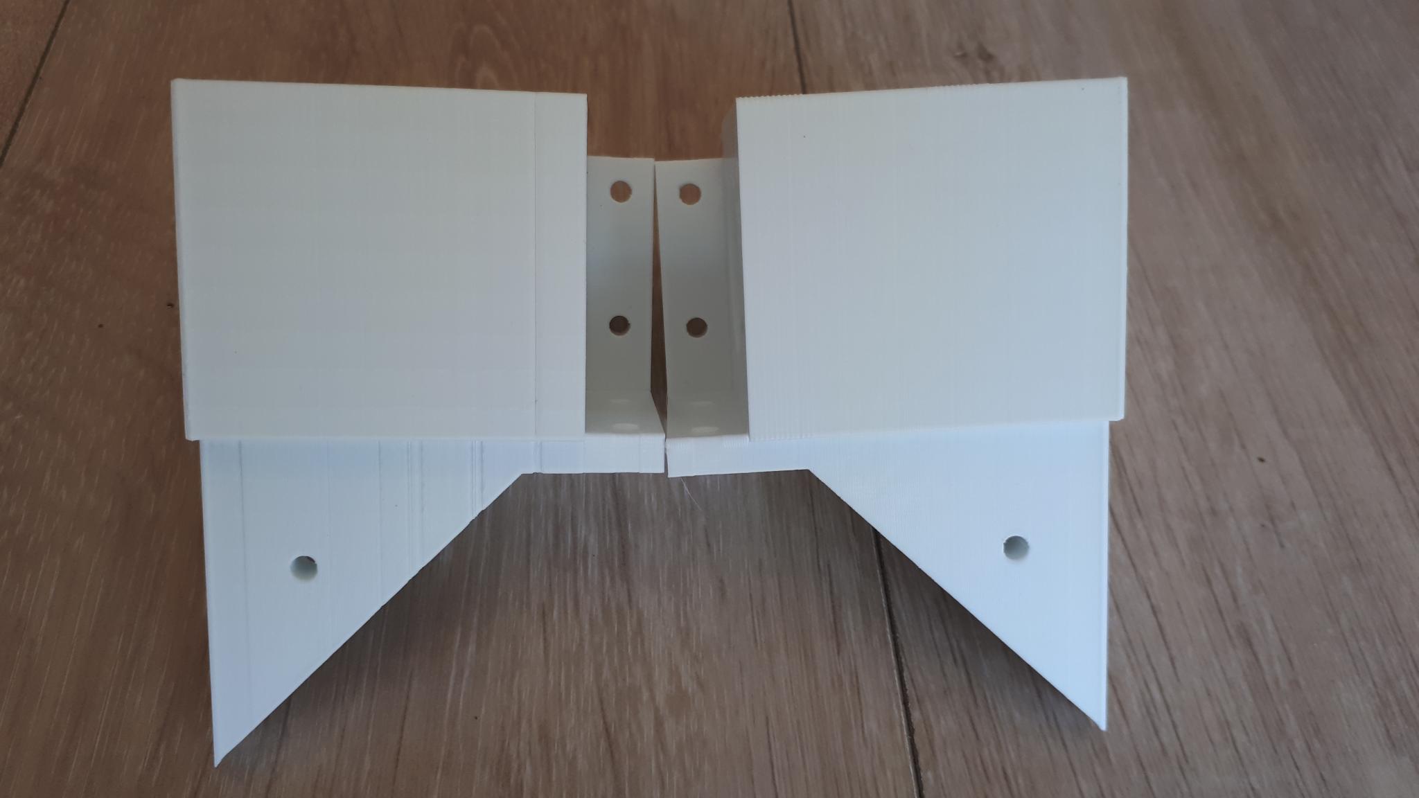

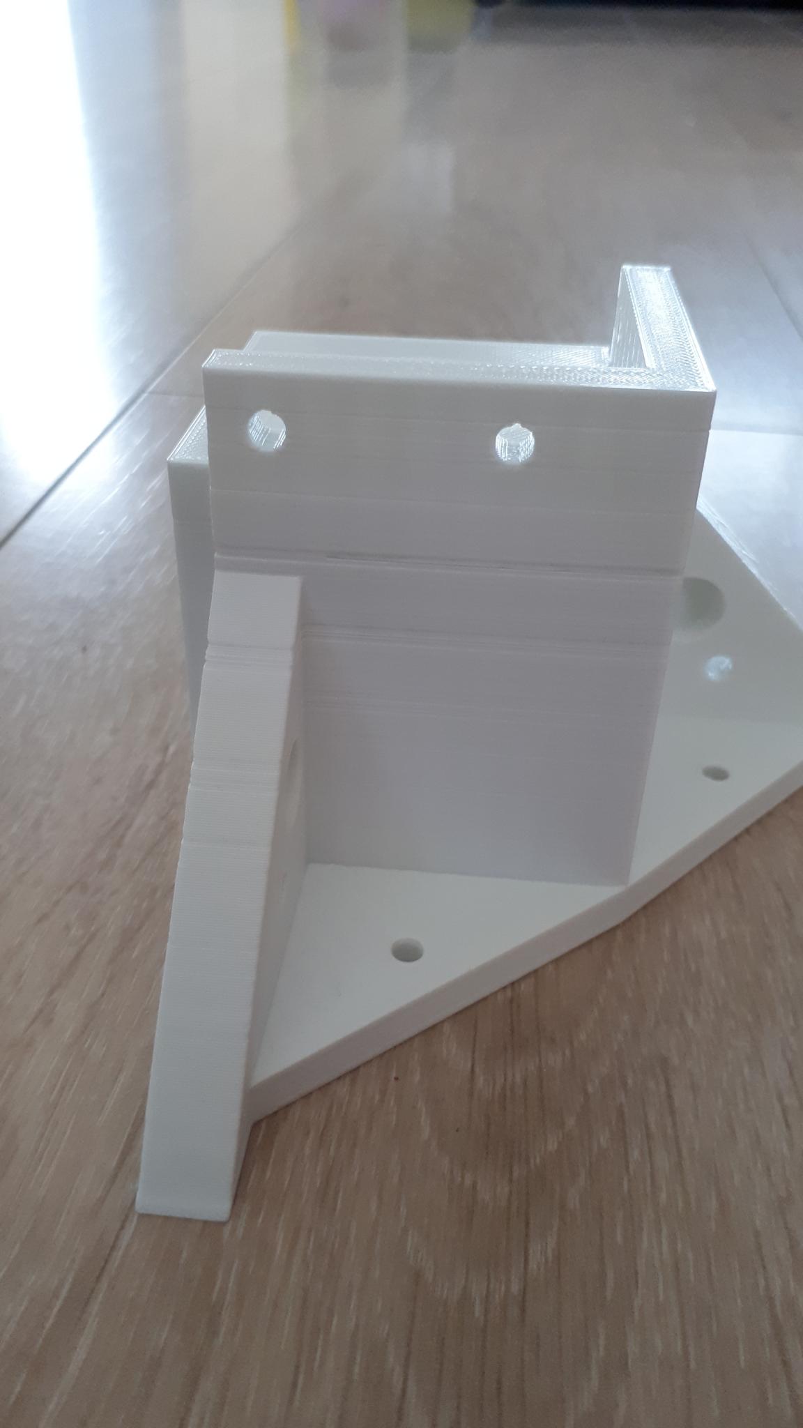

  10. Bonjour à toutes et tous, j'ouvre mon premier topic (après ma présentation^^) sur ce beau petit forum, étant tout nouveau dans le monde de l'impression 3D : Heureux possesseur d'une Ender 3 fraîchement installée, je me lance dans l'impression de 4 pièces identiques (pied pour caisson avec meuble Lack) après avoir fait mes réglages sur des cubes XYZ ainsi que ma première modification. (Changement de la surface d’impression par un miroir ) Sur ma première pièce, imprimée pendant la nuit, je m'aperçois de quelques imperfections, rien de bien méchant, juste visuel. Je pensais que cela pouvait venir d'une tension sur le fil d'impression. (PLA). Content malgré tout, je lance la deuxième pièce avant de partir au travail. En rentrant, je suis très étonné de retrouver une pièce véritablement à l'identique de la première !!!! Les défauts au mêmes endroits ! Voilà pourquoi je suis ici Voila 2 photos. J'ai lancé une 3ème impression qui est pareil. Je suppose, mais je n'en ai aucune certitude, que cela vient du "slicer" ? J'utilise Cura, et je n'ai pas spécialement fait de changement particulier de paramètres autre que température de buse et bed. Merci de m'apporter votre expérience
