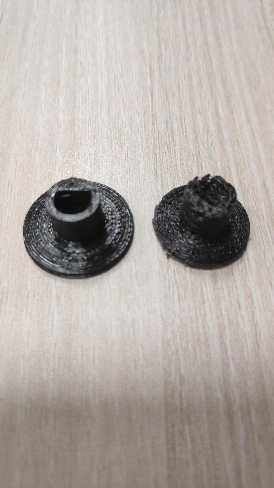

  1. Non pour le moment j'ai rien changé, mais c'est vrai que la buse c'était bouchée il y'a pas si longtemps et on avait du la faire chauffer et pousser avec le fil pour la déboucher. Qu'entendez vous par claquer? Si c'est un bruit anormal je ne crois pas, j'essaierai d'y faire attention la prochaine fois. Selon vous ça serez plus un problème au niveau de la buse donc.
  2. Voici une photo. A gauche avant qu'il y est un problème, à droite le même fichier où il n'y a plus la coque qui s'imprime.
  3. Bonjour, Je me présente, Jérémy, je suis membre actif d'un fablab qui dispose d'une imprimante scalar XL premium. Nous rencontrons un problème que nous n'arrivons pas à résoudre à ce jour. L'imprimante n'imprime plus la coque, les pièces imprimées sont donc très fragiles et ont une mauvaise finition. Nous avons essayé plusieurs programmes, dont certains qui ont déjà été imprimés avec succès sur cette même imprimante. Nous avons aussi essayé de créer le programme avec différents ordinateurs donc le problème ne semble pas venir de Cura ou des programmes mais de la machine elle-même. Est-ce que certains connaissent ce problème ou ont des pistes pour le régler? Merci à vous Jérémy
