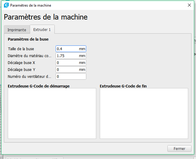

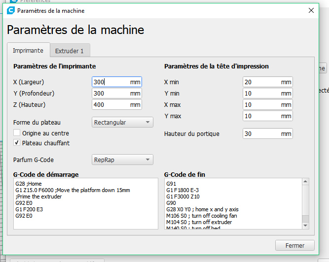

  3. Pour les 20 Premières lignes : ;FLAVOR:RepRap ;TIME:5948 ;Filament used: 7.78692m ;Layer height: 0.15 ;Generated with Cura_SteamEngine 3.6.0 T0 M190 S24 M104 S40 M109 S40 M82 ;absolute extrusion mode G28 ;Home G1 Z15.0 F6000 ;Move the platform down 15mm ;Prime the extruder G92 E0 G1 F200 E3 G92 E0 M83 ;relative extrusion mode G1 F2400 E-5 ;LAYER_COUNT:66 ;LAYER:0 M107 M204 T5000 M566 X1800 Y1800 G0 F3600 X119.004 Y118.929 Z0.3 M204 P500 M566 X1200 Y1200 ;TYPE:SKIRT G1 F2400 E5 G1 F1800 X119.41 Y118.567 E0.02714

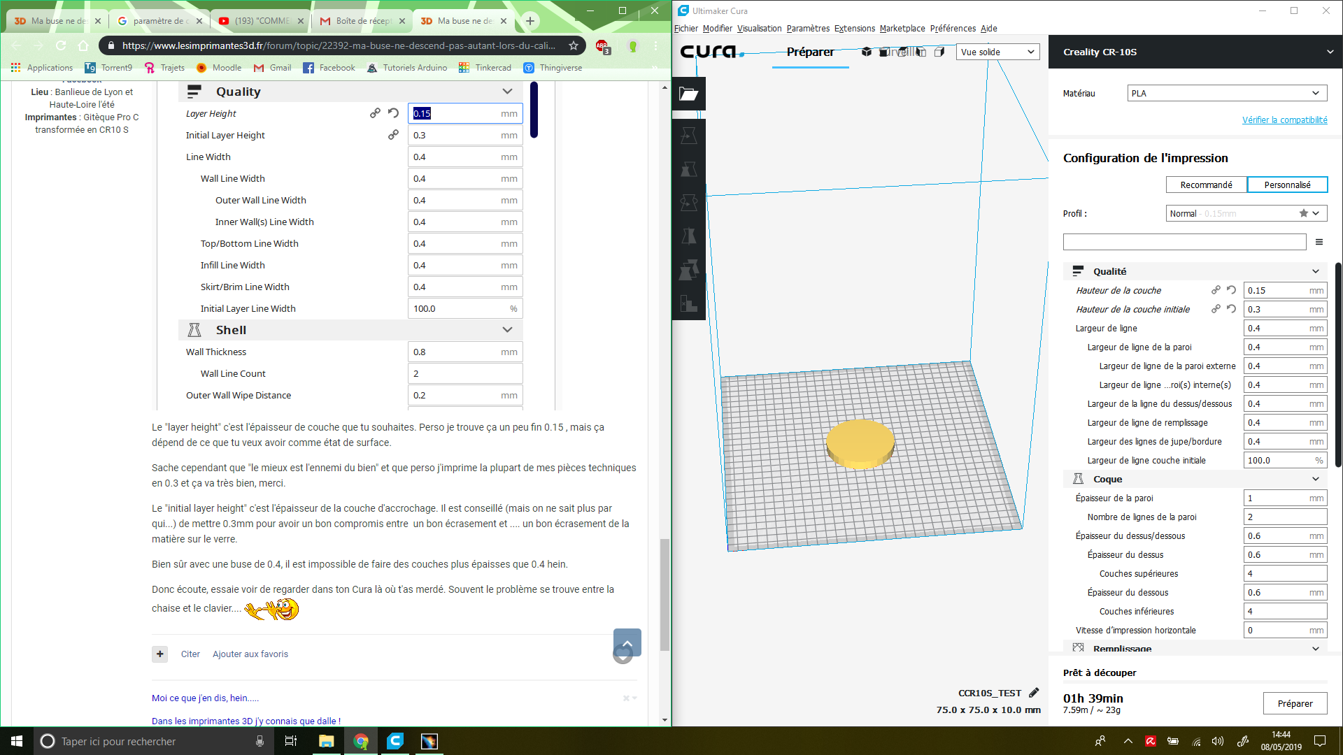

  5. Re Jean-Claude Voila une meilleure Screenshot, tu peux remarquer qu'il n'y a rien d'anormal ... du moins je pense. D'autres Idées ? Cordialement.

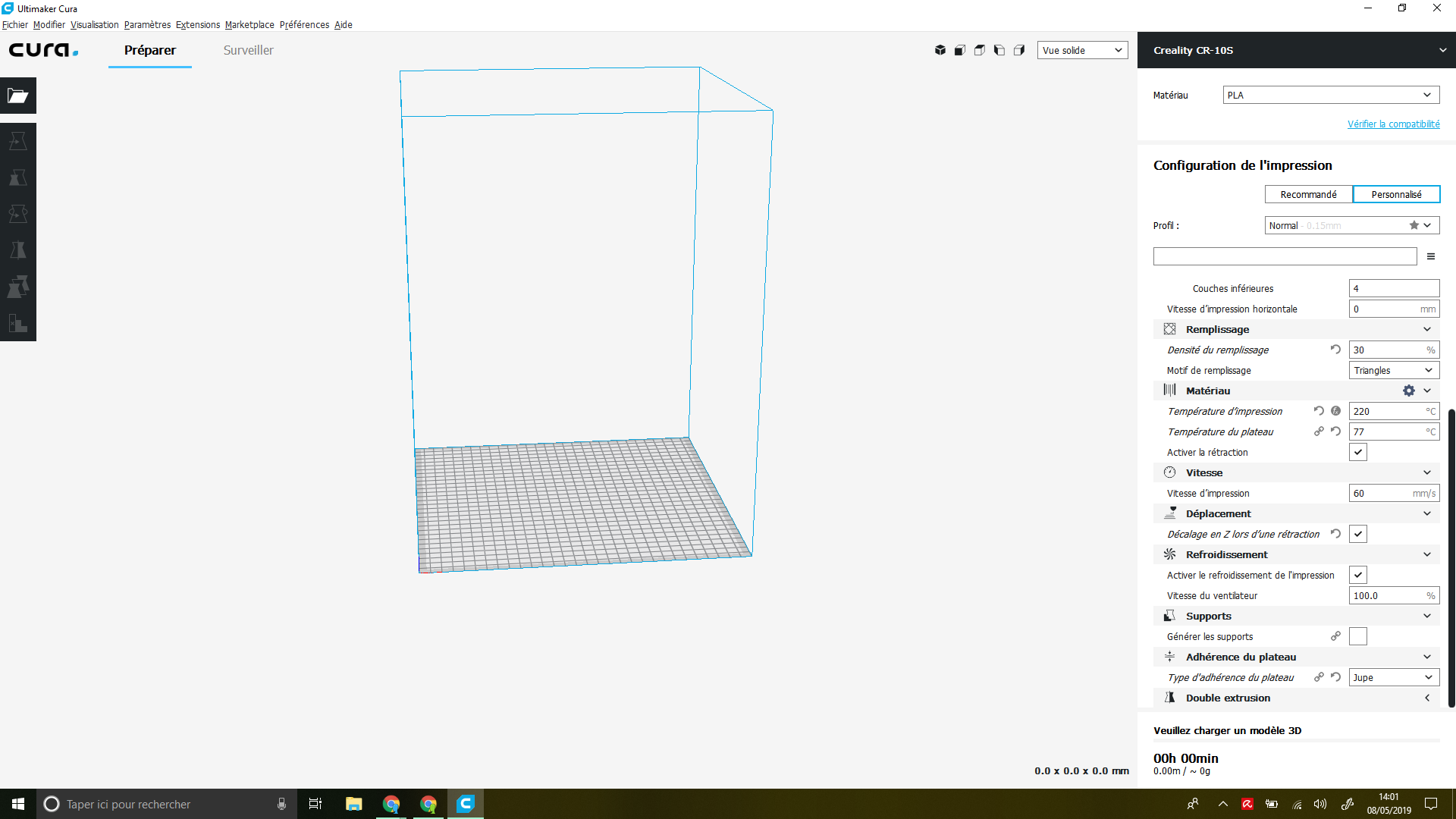

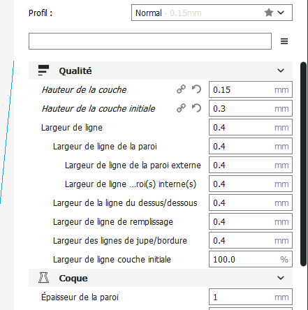

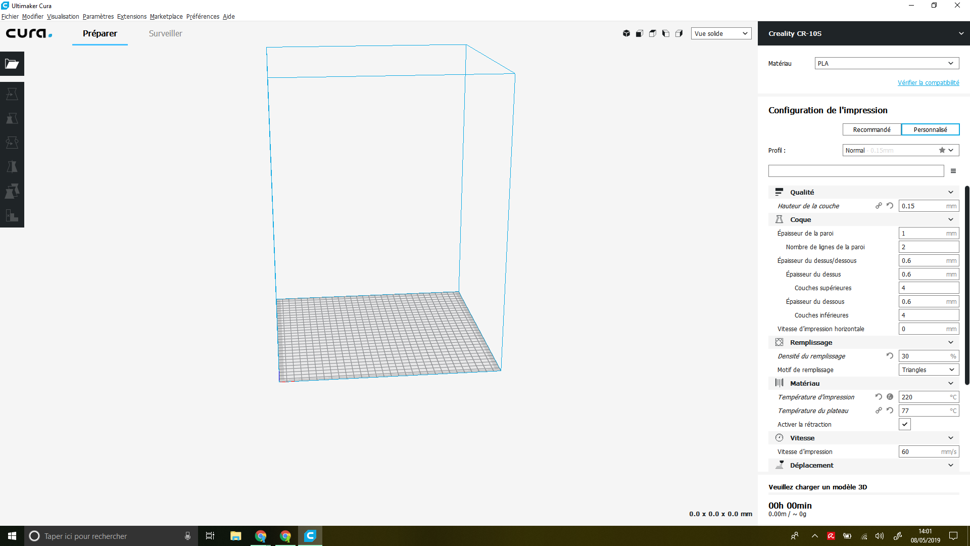

  6. Du coup, Merci pour vos réponses, Cependant pour répondre à fdorful je ne sais pas comment "examiner le gcode" car je suis débutant comment fais-je ? Et pour Jean-Claude, en effet je n’étais pas clair, c'est environ 1 mm trop haut. Aussi, où ai-je accès aux "paramètres de couche " ? Je vous ai envoyé des Screenshots de mon paramétrage CURA Je précise que je n'avais pas ce problème lors de mes premières impressions Cordialement.
