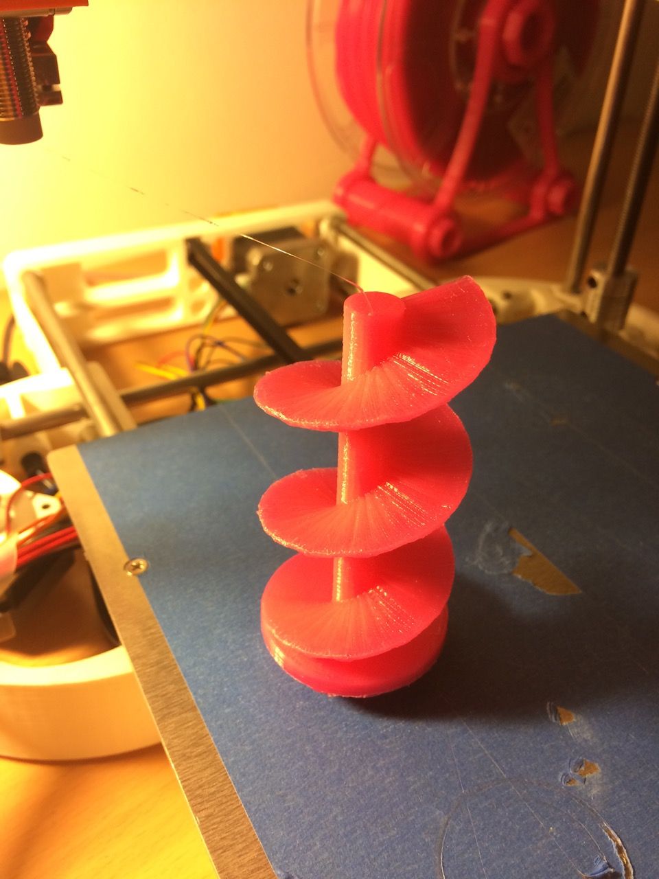

  8. J'ai tenté une vis sans fin imprimée à la verticale, et je suis très agréablement surpris du résultat. Qualité top !
