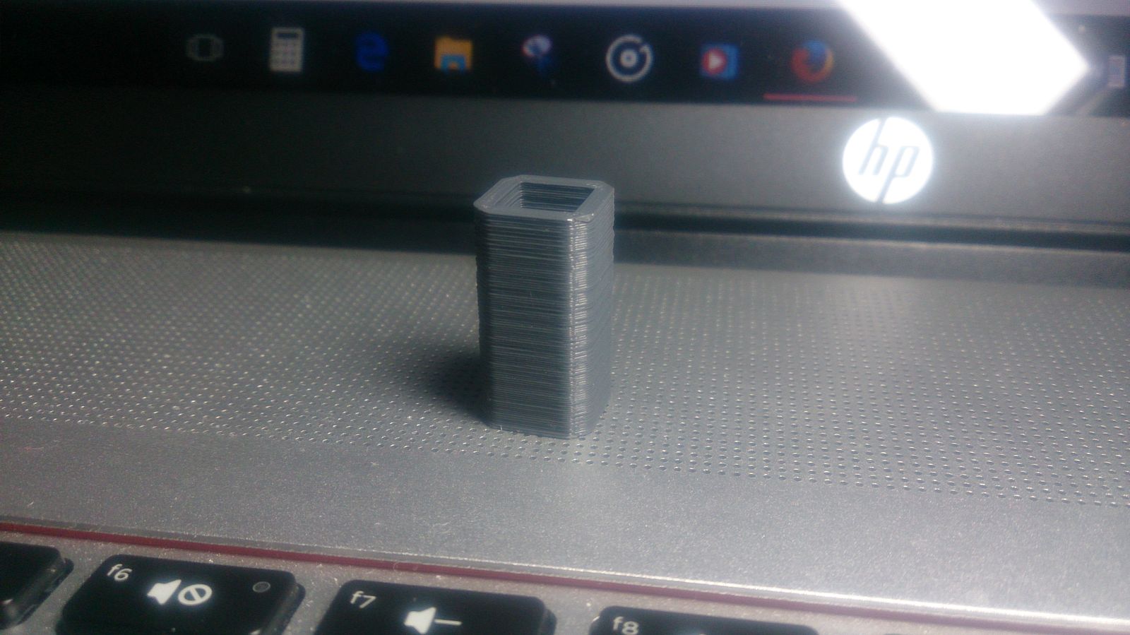

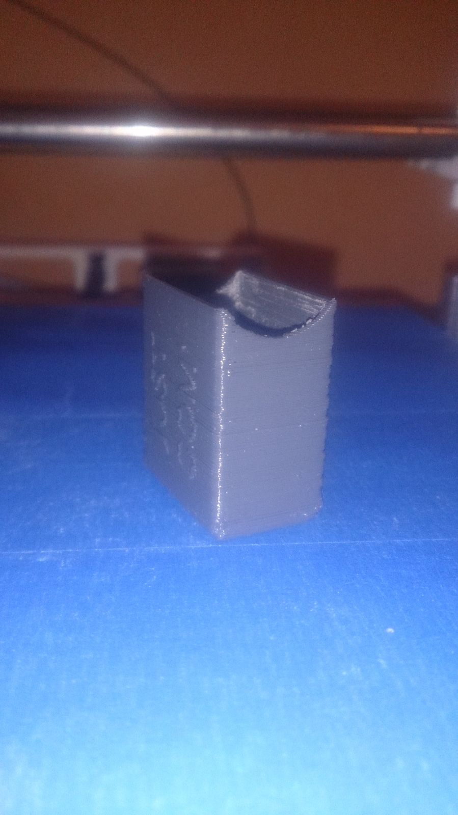

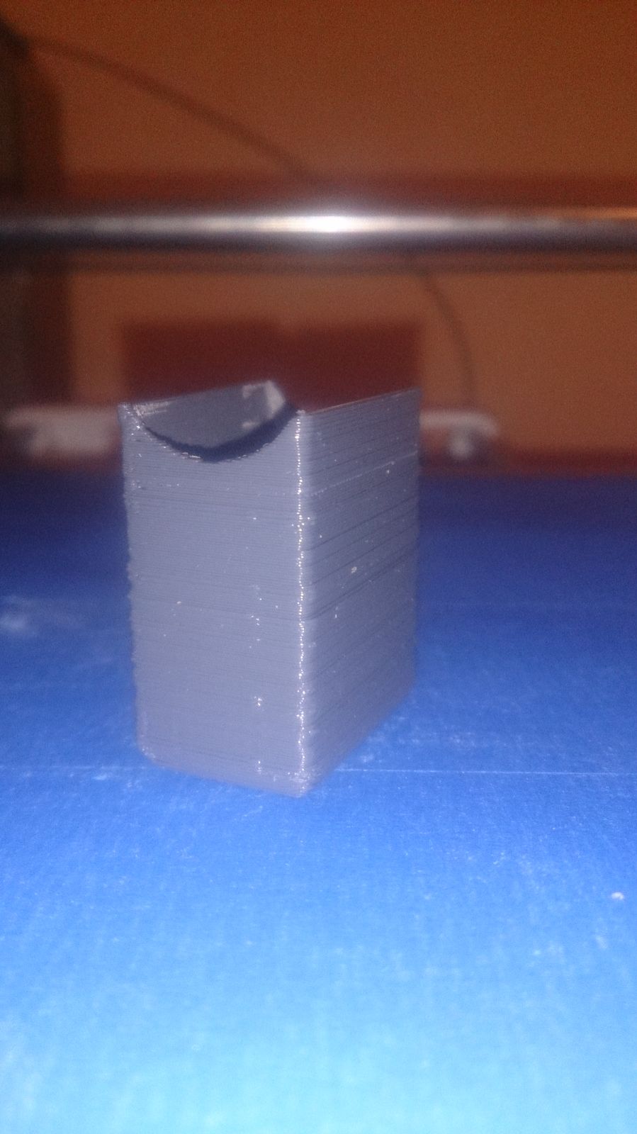

    Bonsoir à tous, Alors après quelques essais je pense avoir trouvé le réglage quasi optimal en mode rapide. Déjà dans un premier temps j'ai re-lubrifié l'ensemble des axes et tiges filetées, mais cela n'avait rien changé au résultat obtenu (bon de toute façon au moins c'est fait !) Ensuite j'ai retendu un bon coup la courroie de l'axe de la tête (axe X je crois bien) et j'ai baissé la température à 200° (donc 220° en mode rapide puis CbD rajoute 20° dans ce mode là, et 5° en standard). Et là, tadaaam ! Impeccable, le résultat est vraiment très propre quand on regarde la superposition des couches, j'ai une pièce très uniforme Je verrai en fonction des pièces que je vais imprimer dans les jours qui viennent s'il y aura besoin d'affiner tout ça. Et en plus de ça, comme disait @cathy08, le fait de réduire la température a carrément supprimé les espèces de "toiles d'araignées" que j'avais sur certaines pièces Merci pour tous vos tuyaux en tout cas ça m'aura bien aidé ! Bonne soirée à tous P.S : j'ai aussi fait des bagues pour maintenir les tiges filetées en haut (Øint de 8,5 donc quasi cote pour cote avec la tige filetée) mais cela n'a pas vraiment amélioré grand chose sur le premier essai, donc je risque de les retirer finalement, même si à priori c'est pas plus mal finalement...)

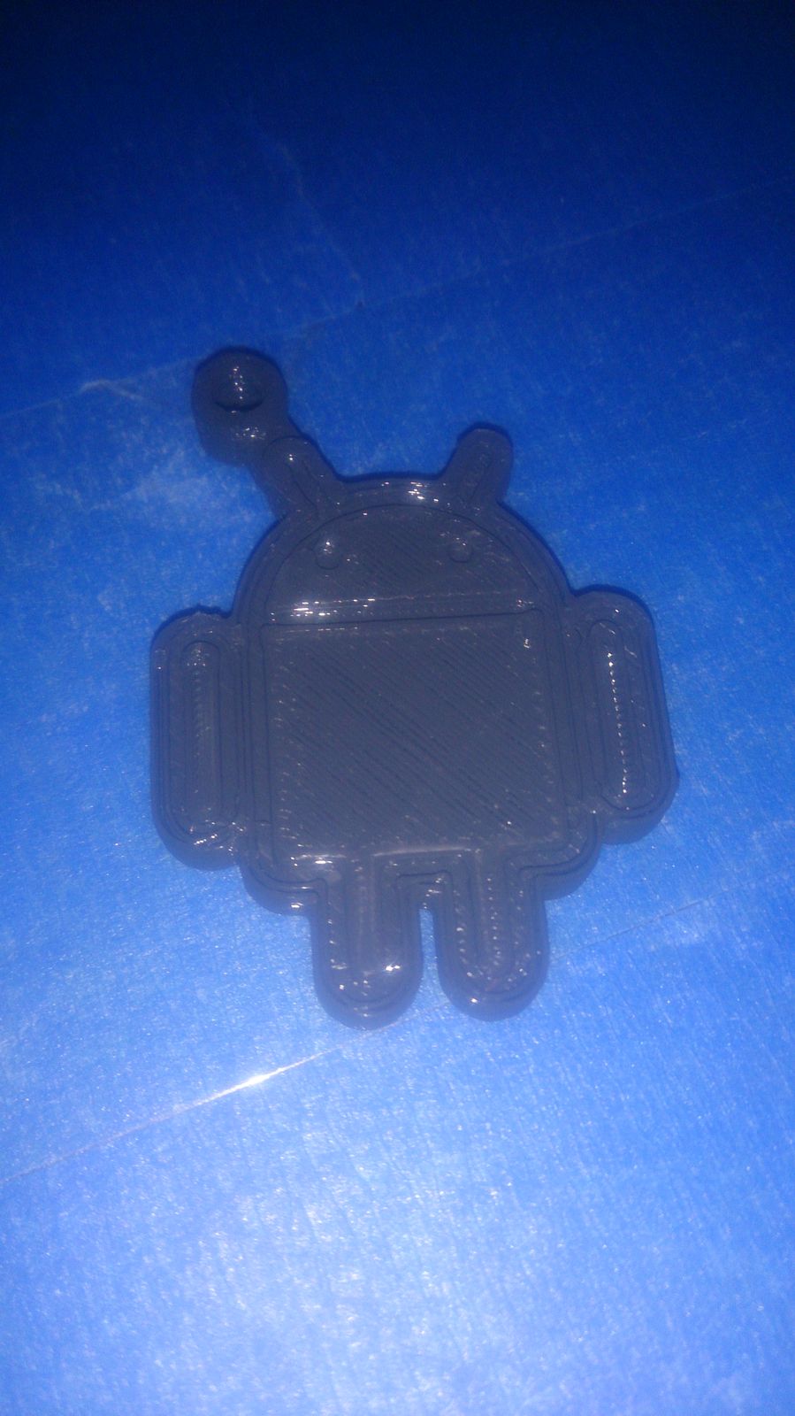

    Oui c'est vrai que je suis assez sceptique aussi car je pense que ça va sur-contraindre les tiges filetées en mettant une bague ou un palier en haut... J'ai bien regraissé mes tiges et mes axes, on verra ce que ça donne à la prochaine impression En ce qui concerne les espèces de manque de matière, penses-tu qu'en augmentant légèrement le débit de l'extrudeur je pourrai obtenir quelque -chose de plus homogène ? Ou bien y'a -t-il peut-être d'autres combines ?

    Bonsoir à tous, Je possède ma Discovery depuis maintenant un bon mois, je l'ai montée moi-même (achat du kit). Aucun problème pour le montage (j'ai assez l'âme mécanique donc aucun soucis de ce côté là ) Les impressions sont plutôt bonnes, mais de plus en plus apparait ce fameux phénomène de "Wooble" si je ne dis pas de bêtise. En fait sur la hauteur de la pièce on observe des irrégularités qui sont pas terribles visuellement... (voir photos de l'étui de gomme). Y'aurait-il une solution pour estomper ce phénomène ? Car il me semble que certains n'ont pas autant d'irrégularités avec leur Disco Autre phénomène, sur le porte-clé Android par exemple (voir photo), on peut voir quelques légers manques de matière sur le dessus, au centre. Cela pourrait venir d'un débit trop faible ? Je pensais peut-être augmenter un peu le débit par le biais du fichier XML. Sinon pour imprimer j'utilise Cura by Dagoma, pré-réglage par défaut pour Octofiber puisque c'est le filament que j'utilise, 210°C, impression en rapide (0,2mm) En espérant que vous pourrez m'aider car je suis assez débutant dans ce domaine de l'impression 3D

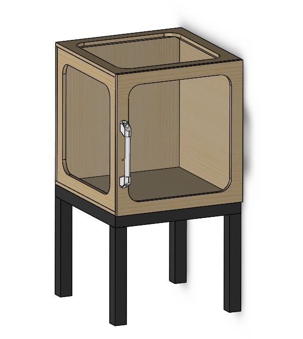

    Salut à tous ! Il y a de très beaux caissons je vois pour toutes ces Discovery J'ai aussi commencé à faire le mien, j'ai pris comme base un ancien module de cuisine (remplacé par le lave-vaisselle il y a qques années de ça) et au final ça devra ressembler à ça à quelque-chose près : Il n'y aura peut-être que 2 ouvertures en plexi au lieu de 3 représentées. Pour la porte j'imprimerai (oui au futur, ma Dagoma arrive demain en kit ) la poignée, le verrou et les charnières. Pour les charnières je ne sais pas si en PLA ce sera vraiment rigide, sinon en magasin de bricolage je devrais trouver ça pour pas grand chose. Encore quelques découpes ce week-end et il sera quasi opérationnel au premier démarrage de l'imprimante
