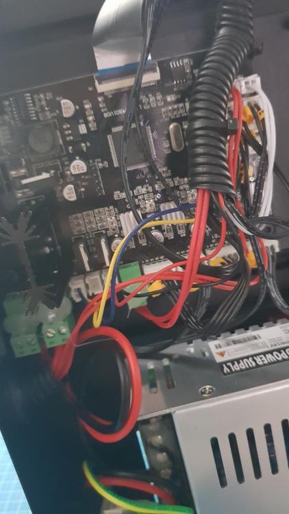

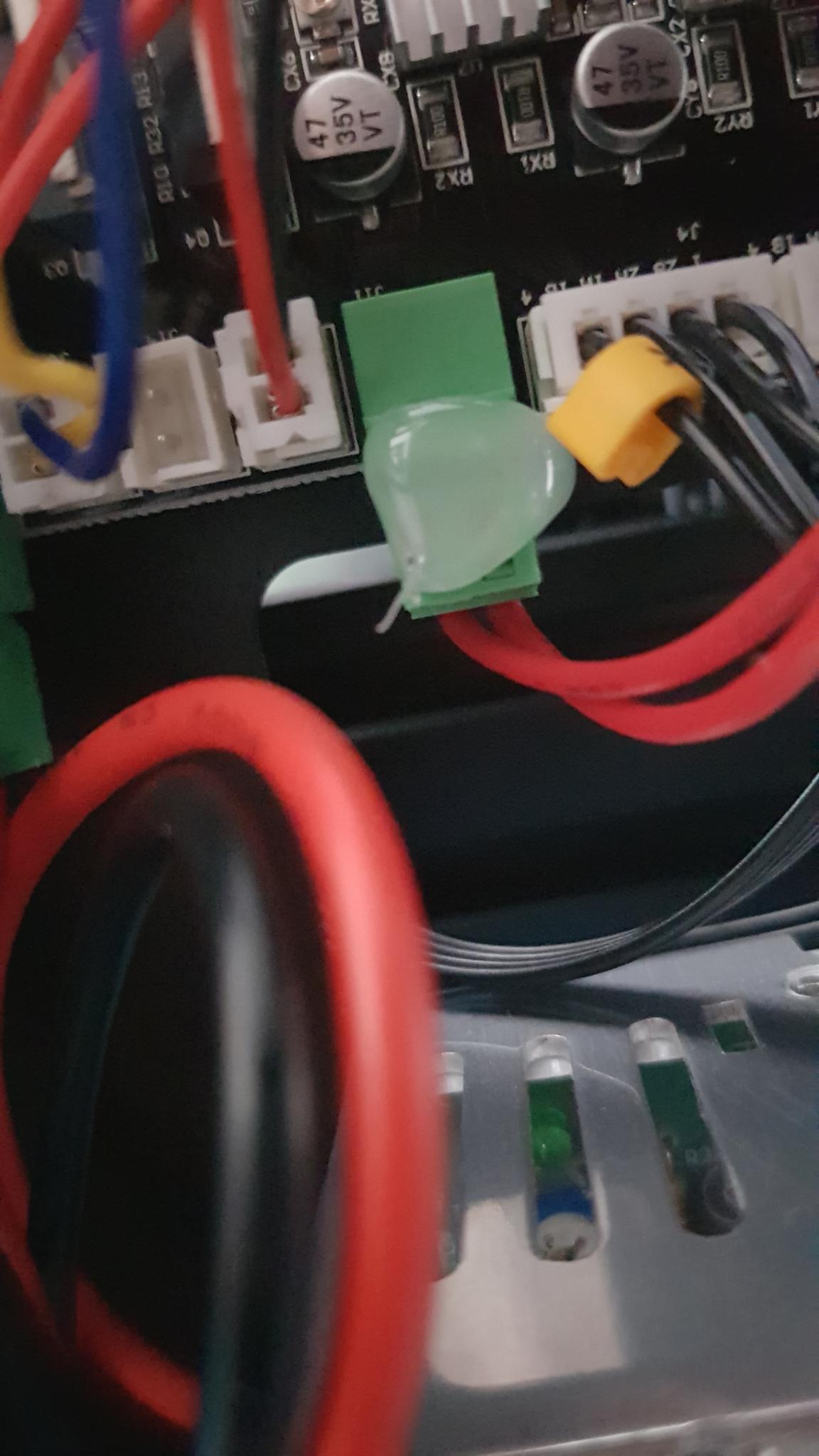

  1. Bonjour ! je viens à nouveau aux nouvelles! j'ai vérifié les thermistances avec un multimètre et les deux sont OK. j'ai donc commandé une carte mère dans la foulée sur le site Compozan (très bon site d'ailleurs ! ) . J'ai reçu la carte aujourd'hui, remplacé en quelque minute et le problème semble résolu ! merci à tous pour votre aide !
  2. Je viens aux nouvelles ! j'ai donc mesuré la tension comme Sha me l'avait conseillé au moment d'envoyer une instruction de chauffe à la tête et pareil ... aucun courant ne passe =/ pour répondre aux questions : Oui il l'est Non , ça s'emballe au démarrage de l'imprimante alors qu'elle est en Idle, quand je vais dans le menu pre-heating je vois la température de la tête grimpé et je le ressent aussi ^^ c'est ce que j’espérais pour ne pas avoir à changer la carte mère , j'ai donc remplacé la tête d'impression complétement par une neuve, refait les soudure et .. même constat =/ je pense être bon pour changer cette foutu carte ...
  3. Merci d'avoir confirmé bon j'ai 0 à la mesure avec l'imprimante sous tension , ça voudrait dire que le MOSFET n'est pas cramé c'est bien ça ? ça viendrait que la cartouche ?
  4. Bonjour à tous ! Depuis quelque mois je me suis lancer dans l'impression 3D avec une alfawise U30, aucun problème jusqu’à la semaine dernière .. buse bouché, je me lance dans le démontage de la tête d'impression pour nettoyer tout ça mais sans trop me renseigner avant, j'ai fait la première erreur de vouloir la démonté à froid... Étant donné que ça ne venait pas, petite recherche Google et AH , ça se fait à chaud, bon je recommence , OK pas de soucis ça vient tout seul . je remonte le tout et en voulant resserrer la buse c'est la que le drame se produit x( en tenant le bloc chauffant avec ma pince me demandez pas comment mais.. j'ai réussi à toucher les câbles de la cartouche chauffante qui était déjà un peu dénudés . Le contact à produit une étincelle, les ventilo on ralenti pendant une seconde et sont revenu à leur vitesse d'origine mais l'imprimante ne s'est pas coupé. Sur le coup rien d'alarmant je me suis dit que j'avais eu de la chance de rien pété sauf que en faite si, la cartouche chauffante ne s’arrête plus de chauffé et ce sans instruction Je coupe l'imprimante, je Google à fond et je vois qu'une personne du forum a eu un problème similaire, le problème venait des MOSFET qui avait cramés et la CM alimentait en continu la cartouche chauffante .. j'ai contacté la dite personne (merci à lui pour ça réponse ! ) qui ma conseiller de vérifier la tension arrivant sur la cartouche pour voir si du courant arrive en continu sans instruction de chauffe second problème , je suis une bille en électronique les deux câbles rouge sont ceux de la cartouche chauffante, donc si j'ai bien compris je mesure la tension a la connectique c'est bien ça ? Ma question est très con mais c'est pour être sûr ^^ merci de votre aide !
