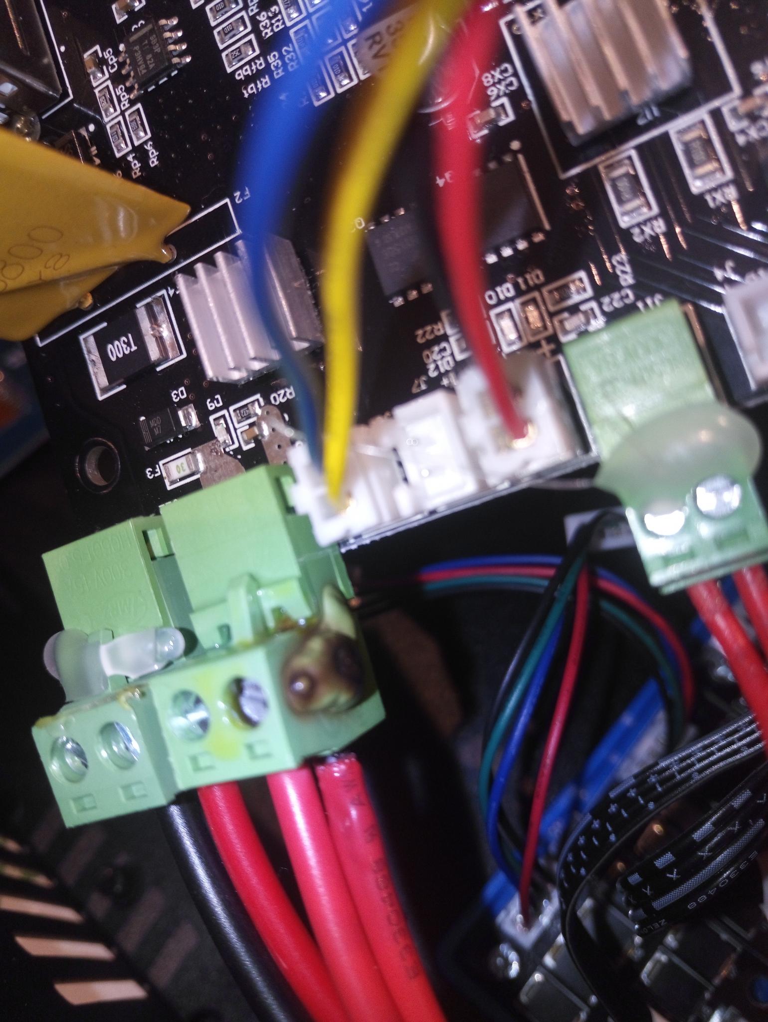

  1. Alors je vous propose un autre calcule. Je parle pas des 360W 24V de l'alimentation mais de ce que va demander le BED à la carte mère pour monter en température. Le BED de la U20 fait 30x30cm et 3mm d'épaisseur me semble en aluminium. La densité de l'aluminium étant de 2,6989g/cm3 le BED a une masse de 0,7287Kg Pour monter le Bed de de 4° il faut 3500 Joules, en 10 secondes 350W/s et là on arrive à 14,58A. Je compte pas la chauffe de la buse c'est très peu et le reste pour commander les moteurs. Mais le Chinois de Chine (sympa quand même le mec) n'a pas prévu un delta de précaution en mettant un bornier de 15A pile ! Un principe de précaution et de presque doubler. Du coup le MOSFET encaisse 25A Alors oui je pense que mon fil était mal serré depuis le déballage, oui il est préférable de rester pas trop loin pour surveiller l'impression, oui par précaution mettre un détecteur de fumée... Bien alors les copains, quatre précautions en valent mieux que trois non ! En plus une seule sortie 24v sur trois est occupée sur l'alimentation ! Alors je vais brancher le BED et la buse avec du vrai câble 2,5 (car vous voyez sur la photo lui aussi a fondu) avec des vrais cosses métal sur métal bien serrés et voilà. Sinon j'vous remerci d'avoir pris le temps de répondre c'est cool et en plus je serai plus rassuré avec les MOSFET d'autant plus que je les reçois demain alors autant les brancher. Bonne soirée

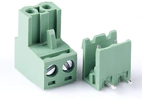

  2. Pour info voici en photo le bornier en question qui a cramé (sûrement fil mal serré) Vous en trouverez ici par exemple : https://www.amazon.fr/10pcs-Bornier-Connecteurs-5-08-2P-angle/dp/B00NFDZNOM Sachez qu'il peut supporter 15A max (voir dans la description sur Amazon) Savez vous combien d'Ampère doit envoyer notre carte mère Alfawise pour monter le BED à 60° pour ceux qui imprime en PLA ( je parle même pas de l'ABS) ? Pour ceux que ça intéresse j'ai un fichier Excel dans lequel on entre les dimensions du plateau avec son épaisseur et on à la réponse.
  3. Effectivement j'ajoute des contacts supplémentaires mais les contactes des MOSFET et de l'alimentation de l'Alfawise sont plus appropriés et robustes (grosses vis avec cosses métalliques) que le pauvre bornier vert référence 2edg en plastique ! Même si cette carte mère est prévu pour ça je pense que la soulager du BED et de la buse et donner ça à l'alimentation c'est mieux. Je serai pas là à me dire tous les 4 matins faut que je vérifie si mes câbles sont bien serrés ! Si j'avais pas senti l'odeur de brûlé c'est un coup à mettre le feu à un domicile ça ! D'ailleurs j'ai envoyé la photo à cs@alfawise.com et aujourd'hui ils m'ont demandé de leurs communiquer la ref. de ma commande et sur quel site je l'ai acheté et j'attends leurs réponses, ils semblent s'être intéressé à mon problème. Je verrai.

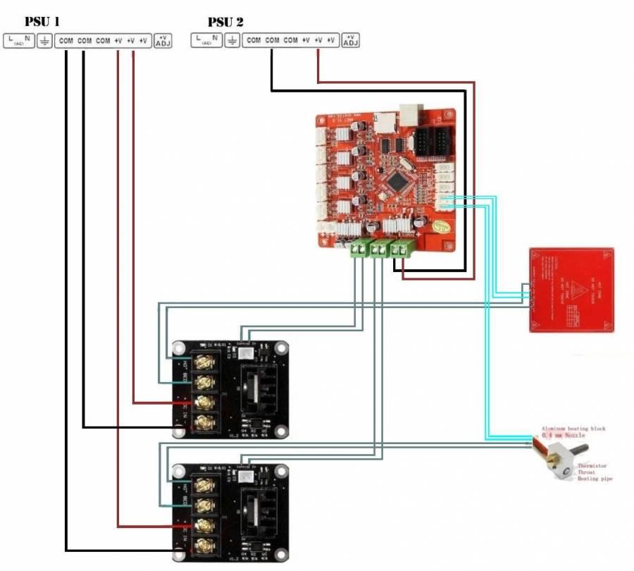

  4. Bien je vous remercie pour vos conseils. Beaucoup de personnes conseillent de mettre des MOSFET. Relier le BED et la buse directement sur l'alimentation via les MOSFET va soulager la carte mère car elle n'aura plus besoin d'envoyer jusqu'à 15A pour la montée en température du BED. Cela me semble donc judicieux mais certe pas obligatoire. Voici un schéma pour ceux que ça intéresse. Le branchement est identique peut importe l'imprimante.
  5. Finalement je pense avoir trouvé la réponse ici : Donc oui faut bien des MOSFET sur cette imprimante 3D ! Surpris quand même de ne trouver aucune vidéo sur Youtube ou même dans les conseils d'upgrade de cette imprimante. Donc pour éviter un incendie pensez à en installer. Perso je viens d'en commander deux ici : https://www.amazon.fr/gp/product/B07CDDCD2H/ref=ppx_yo_dt_b_asin_title_o00_s00?ie=UTF8&psc=1 Bonne soirée à tous
  6. Bonjour à tous, Je débute dans l'impression 3D et après un mois d'utilisation de mon Alfawise U20 voilà une odeur de brûlé durant un Print ! Comme vous pouvez le voir sur la photo il s'agit du bornier vert rèf. 2edg qui alimente le BED. Alors bien évidement je vais le changer mais questions : - Avez-vous déjà eu ce problème ? - Comme sur certaines imprimantes (exemple Anet A8) peut on mettre un MOSFET pour le BED et pourquoi pas un deuxième pour la buse afin de soulager la carte mère ? En vous remerciant par avance.
