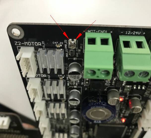

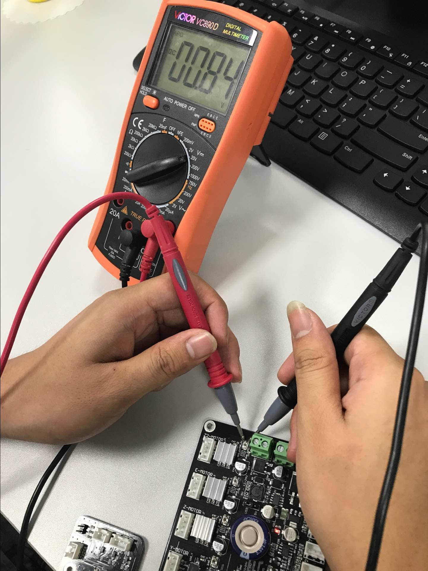

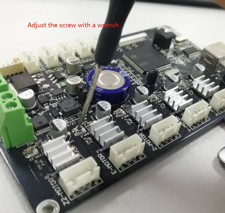

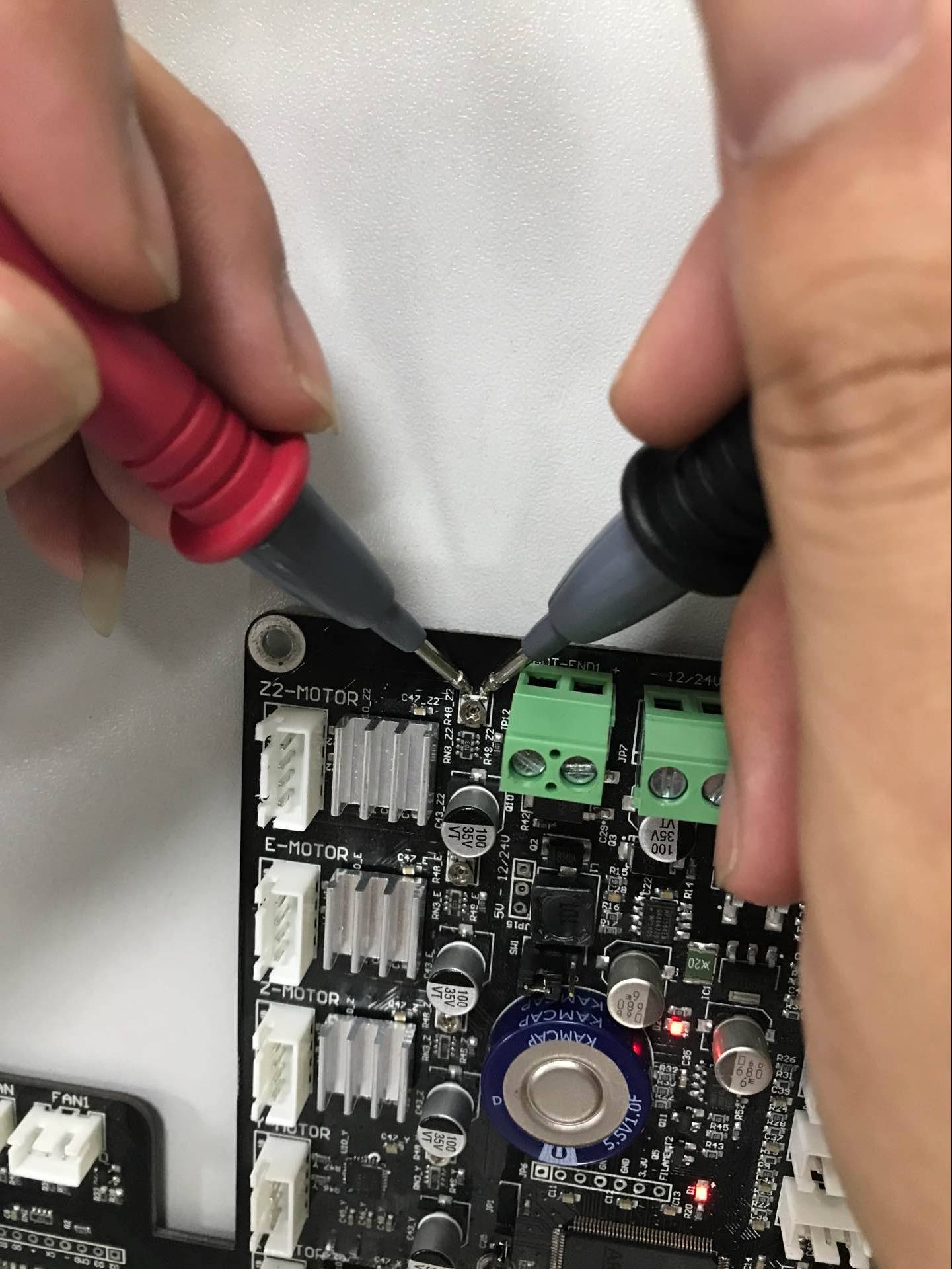

  1. ˋHello j’ai claqué ma carte mère en contacte avec anycubic voici,ce,qui m’ont donnée lien pour le firmware ici ordre de flash/mise à jour Et control voltage des drivers ˋ
