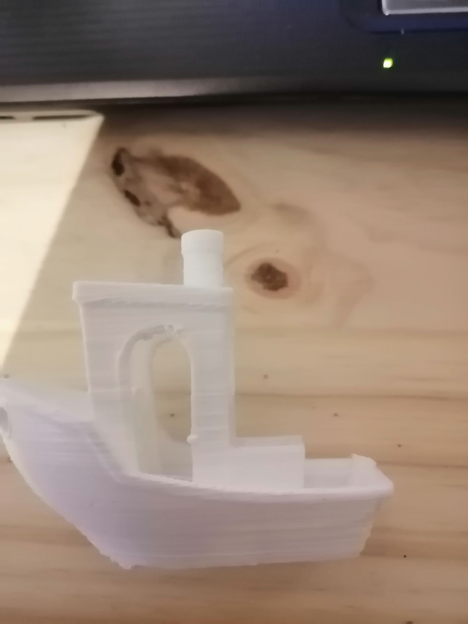

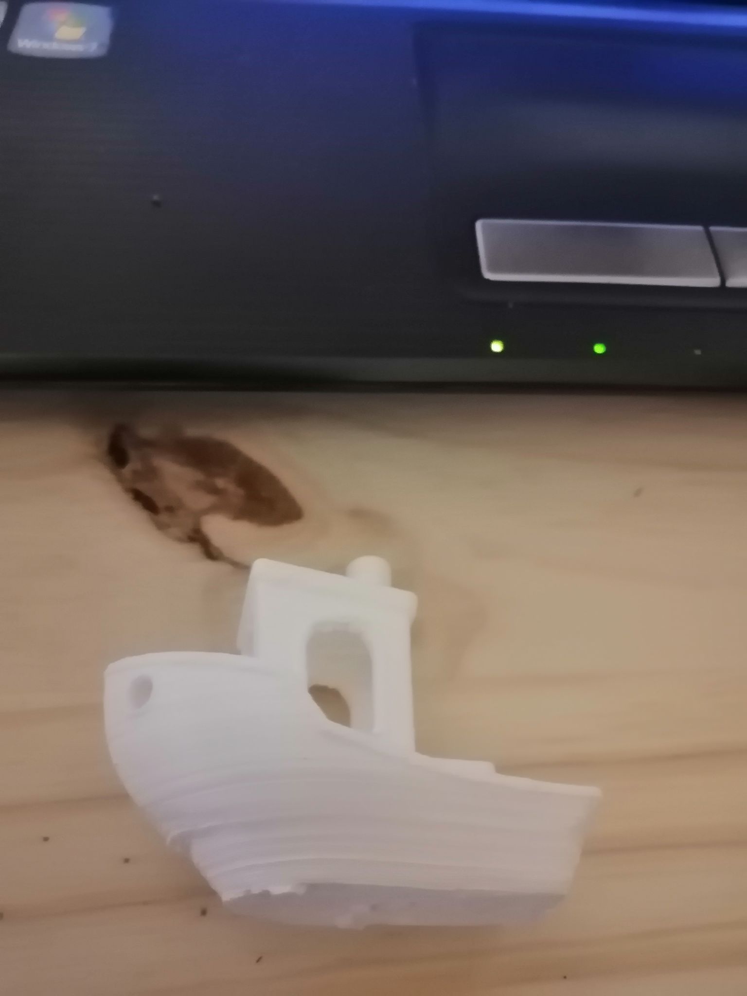

  6. Bonsoir, je pose ici car mon impression est loin d'être propre, j'imprime en 0.2mm en PLA avec une buse a 190°C et le plateau à 60°C hors, lors de l'impression, les différentes couche sont très apparentes, de plus, il y a de très gros problème à l'avant du bateau (l'objet imprimer) je n'ai jamais vraiment réussi à avoir une qualiter meilleur et je cherche à l’améliorer. C'est une imprimante 3D de type delta. En vous remerciant.

  8. Voila les pièces avant avoir enlever les support et après A priorie avec un couche en 0.2 le résultat est bien plus propre

  10. Merci pour vos différentes réponses. Et je sais que quelque éléments sont a améliorer comme les collier à couper et les fils a mieux ordonner mais c'est sirtout le bazard autour et je suis très limiter en espace.. je fais ce que je peux avec ce que j'ai maiq je compte bien rendre cela plus propre et a long terme faire un boîtier. Quand a mon problème de strie prononcée le voila en photo. Je vais lancer un essaie pour mettre en application tous vos conseil et je vou tiens au courant
