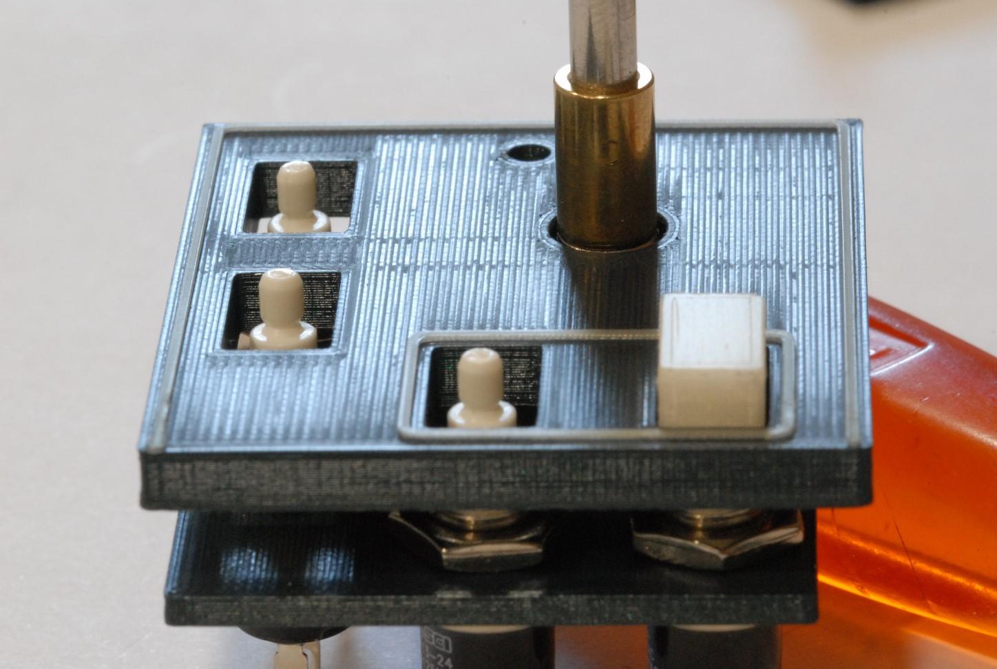

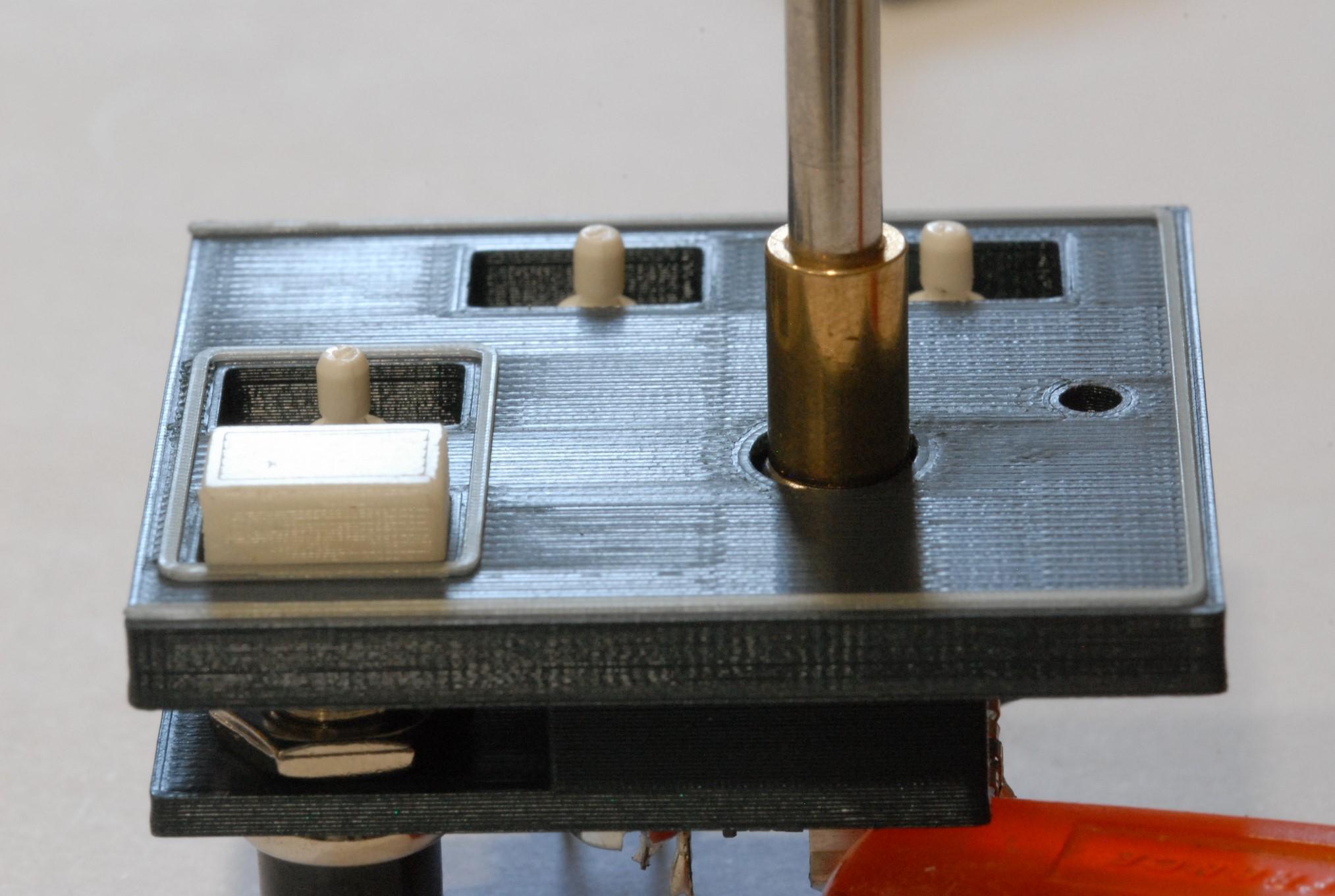

  7. Bonjour, J'aimerai améliorer l'aspect de la surface de ma pièce que je trouve irrégulier avec quelques endroits un peu "raclés". La photo augmente les détails qui sont principalement visibles qu'au faux-jour mais cela a l'avantage de bien illustrer ma question. J'ai fais quantité d'essai au point que maintenant j'en suis perdu. Ma meilleure config est la suivante: - PrusaSlicer , PLA, buse 0.4, couches de 0.15. Mon réglage Z-offset est probablement le meilleur à -0.800 car en dessous cela me donne l'impression de racler et au dessus de ne pas lisser les couches. Pour info la pièce supérieure fait 41mm de large x prof 45 et ép 4. D'après vous sur quoi agir pour améliorer ?
